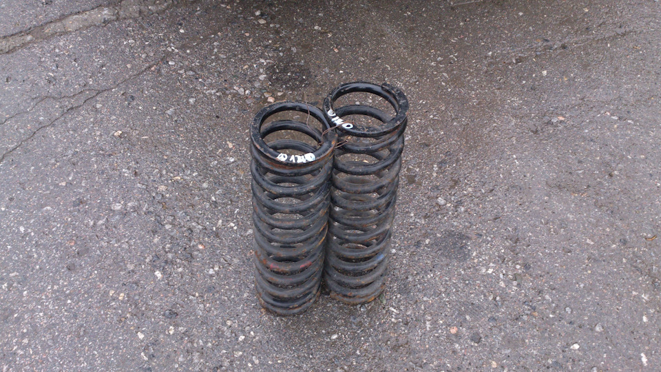

Купил от кабана 140 пружины.
Диаметр волговских 120. С кабана 125. Должны подойти вроде. Люди ставили от 126, предшественника. Они вроде по диаметру такие же. И встали норм. Вот forum.allgaz.ru/showthrea…php?p=2153820#post2153820

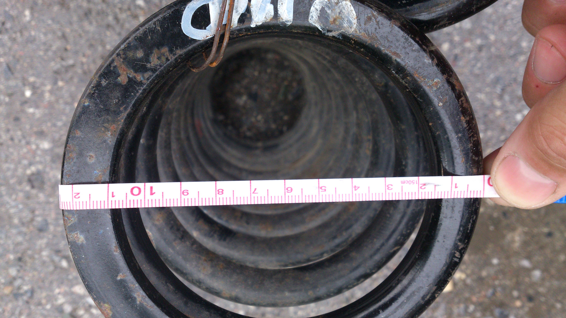

Замерю )
да, какой диаметр
А разница в диаметре витка? Не мерял?
