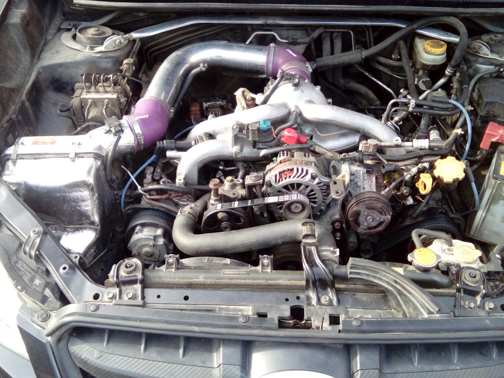

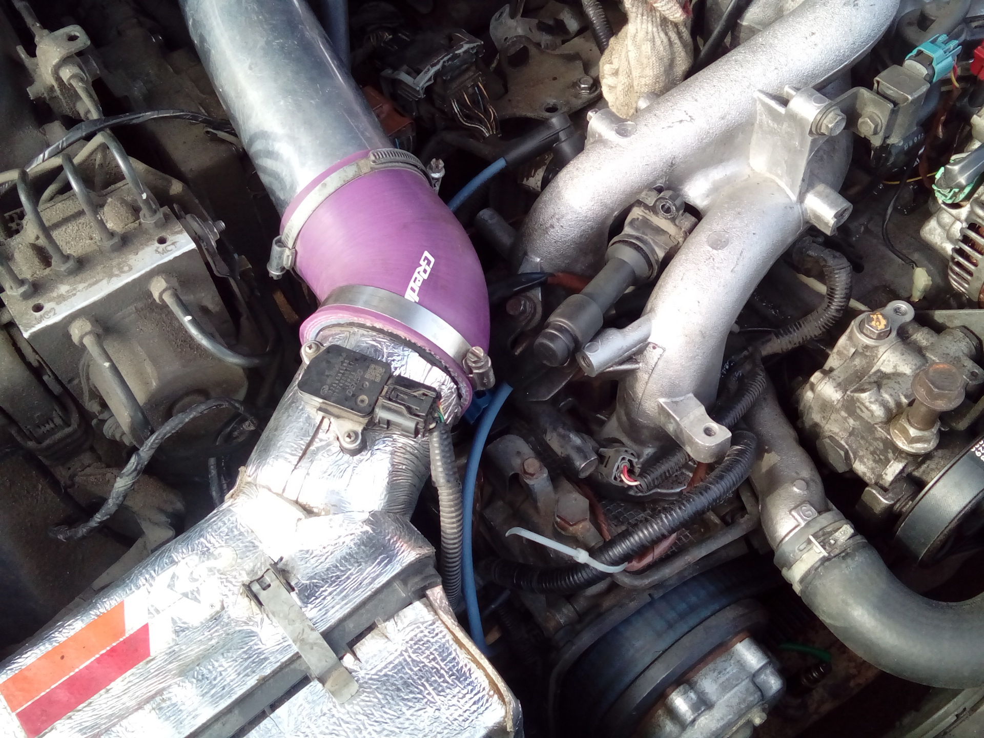

А зачем теплоизол (или звукоизол?) на корпусе воздушного фильтра?
Тепло. Для снижения температуры на впуске.
не плохо, для эксперимента!
А…ээээ… простите дилетанта, а впускной коллектор не нужен? Это же атмо?
Атмо. В каком смысле "не нужен" ?
Ну у меня на еже такой ящик перед заслонкой, а тут нету =)
Дык я специально резонатор убрал и делал прямую трубу с просчитанной длинной.

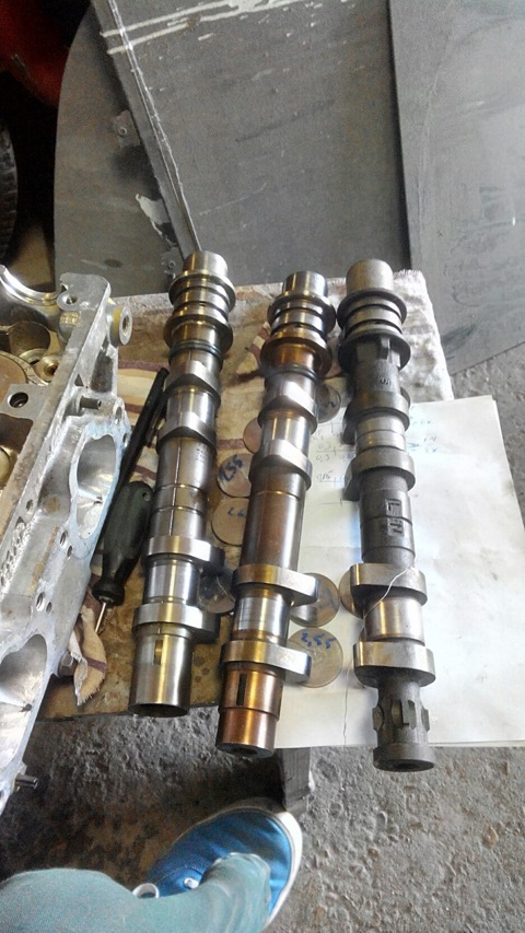

Лучше собрать 2,5 на ковке увеличить степени сжатия, бршки от 204, прошить. И 190-200 сил атмо . такие проекты уже есть и все красиво.
На еже можно вытянуть до 220 лысы и до 250Нм. Не хочу я больше играть в лотерею с ФБ. И стоит он б/у от 120 тыр.
Я уже объяснял зачем в первой части.
yurezSTI
Зачем от 204 бошки? Что они дадут? "Увеличить степень сжатия на ковке" каким образом? спилить пару миллиметров с голов и блока?
Разницу между 204D и прочим 204-ми знаешь?
Нет, просвети)
Распредвалы рызные. Более производительные у 204D. У него 180-190 л.с. нежели тот же 204 у forester SH, impreza 2.0 R и т.д
Такие как два слева?
Да точно
AM-13
Я задумался заставить 254 работать на алгоритме 204d
AM-13
Геометрия впуска.т.е бинокли можно оставить от 254, бошки с 205d. Клапана от 254. Вообщем прошить эбу от 204 под новые форсы и воздух. По датчикам может быть не стыковка.
Азамат например, просто вставлял эти валы в головы 254-го ну и естественно датчики фазокрутилок менял. Но если у 204D действительно фазы на впуск и выпуск, тогда да, единственный вариант блок 254-го ими накрывать, либо попробовать вставить эти валы в головы от полностью фазного турбо 2,5)))

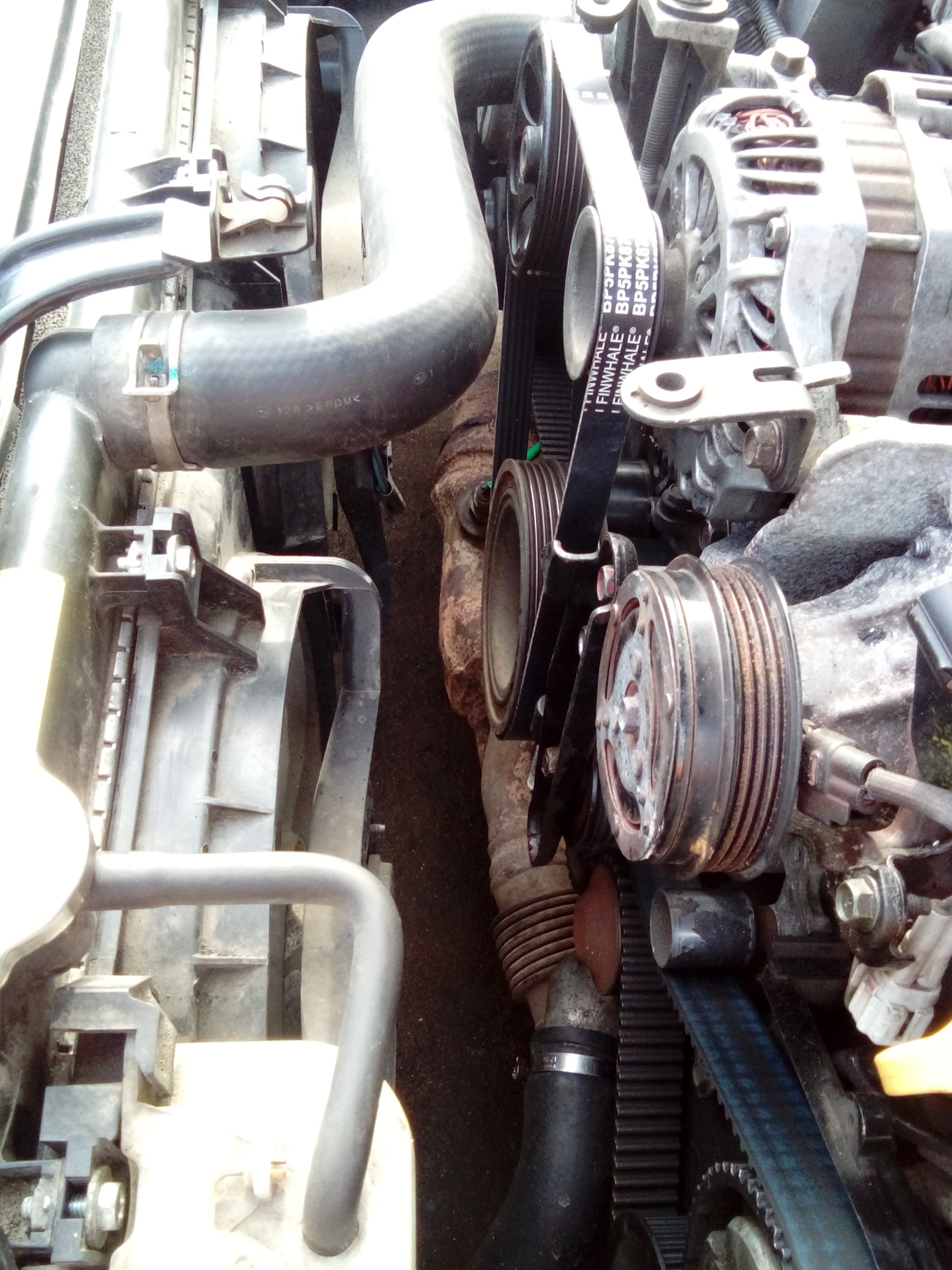

Кондей пока не подключали — трубки разные. ГУР закольцован на себя.
Гур можно снять, а ремень доп агрегатов от ВМ9. Там ёж и электроруль
Спасибо, гляну

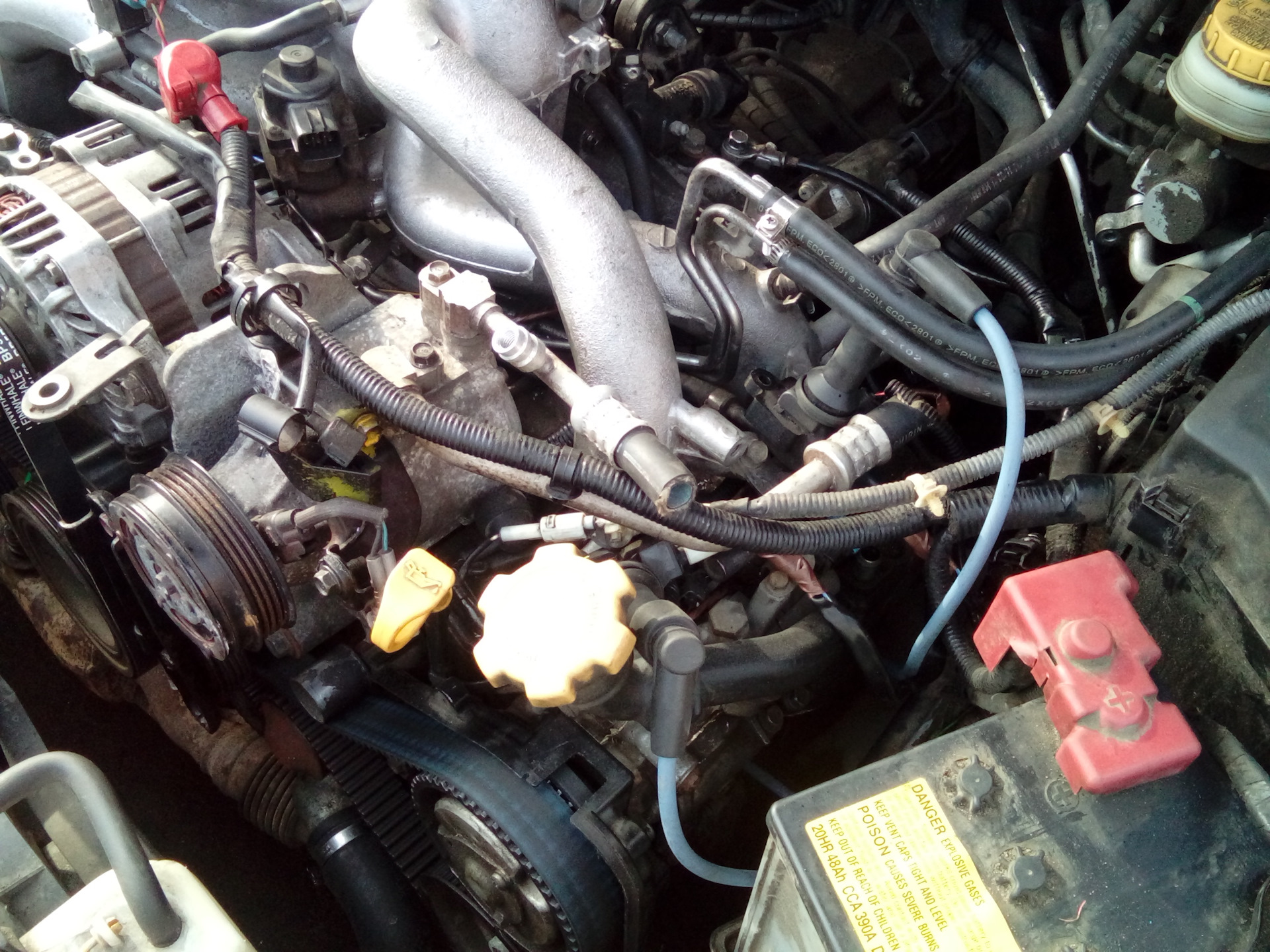

На катушки транзисторный " ключ", 5в управление-12В выход
Да, так и будем делать. Уже обговорили этот вопрос с электриками.
Блин, вчера забыл глянуть, у мя на ВМ ёж, но мозги с каном, мож катушки просто другие. Свечи точно другие…
Надо глянуть по сервис мануалу, что там приходит у Вас на катушки, но если еже, то скорее всего мои не встанут — разные отверстия под них в крышках голов.
