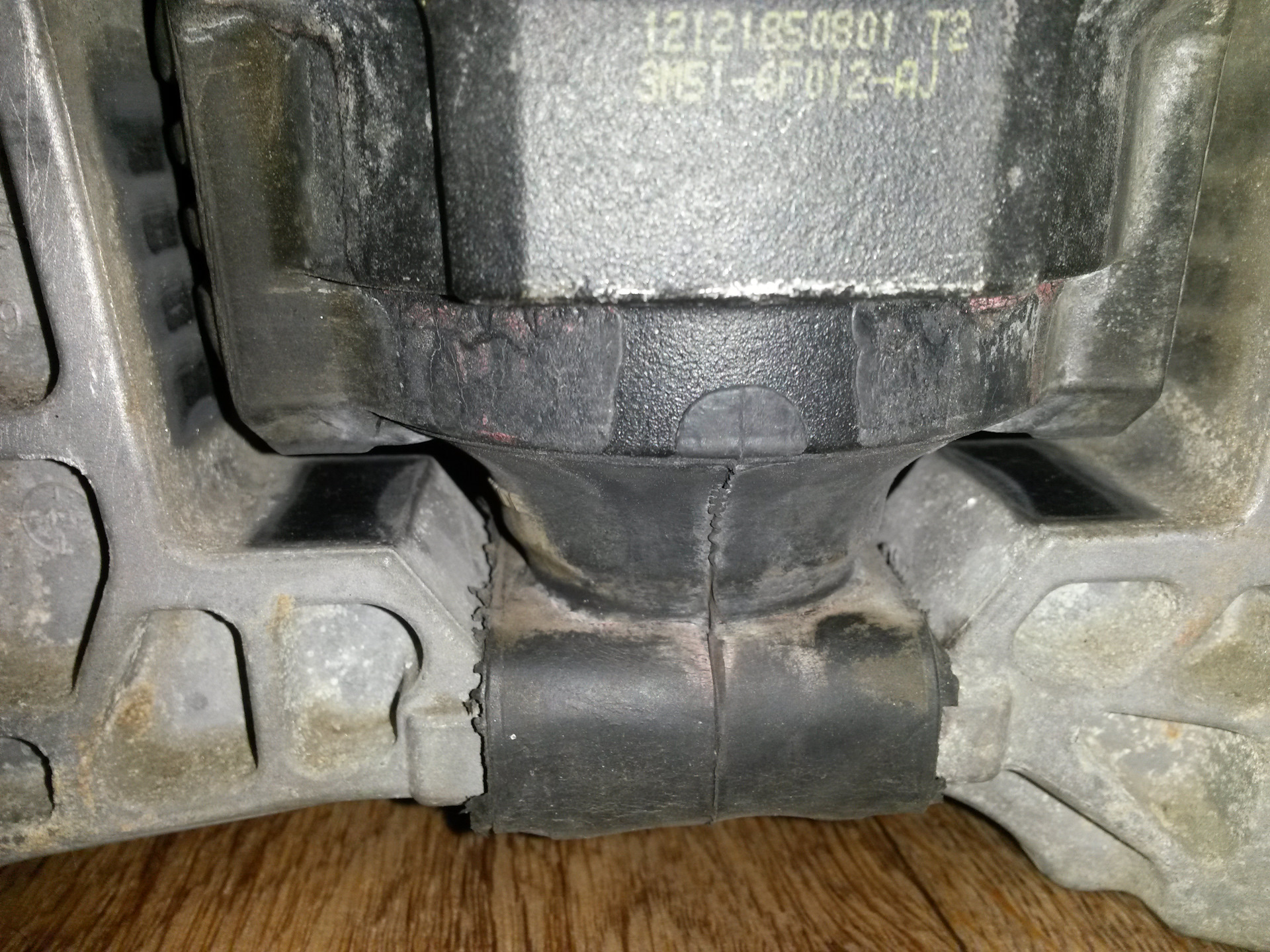

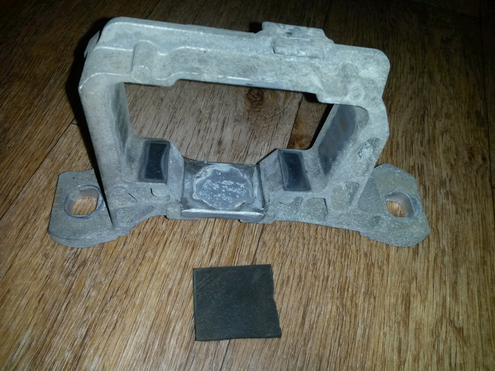

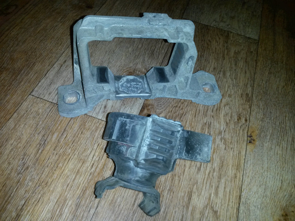

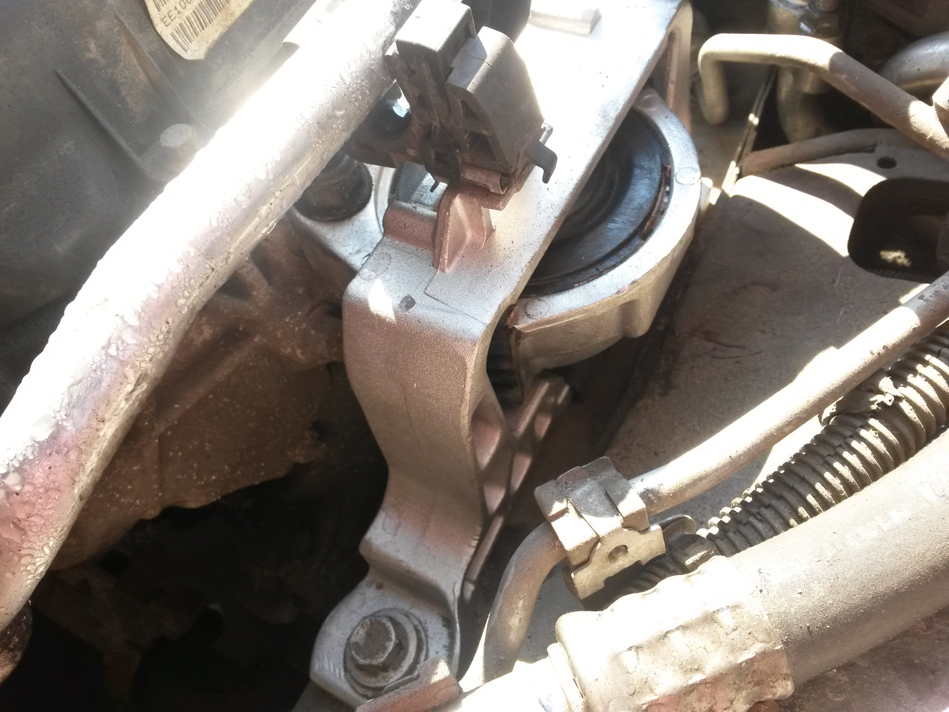

Появилась сильная вибрация на холостых оборотах, оказалось что гидроопора просела и трет резиной металл. Для замены решил взять что-то не дорогое, так как все равно собирался отремонтировать старую и если что воткнуть ее обратно. Китайские брать побоялся, Febest тоже (однажды покупал на мазду 6 — вибрацию она не гасит). Выбор пал на Metalcaucho. И вот получив ее в экзисте сразу поехал менять, заехав на парковку карусели. Выкрутил болты (на15) крепления подушки к кузову и приподнял движок домкратом через дырку в защите. Затем открутил гайки (на18) крепеж к движку и снял подушку. При установке новой- болты не затягивал, завел двигатель и дал поработать 5 минут, что-бы подушка встала на место с наименьшем сопротивлением и двигатель давил только сверху. Потом затянул болты, и наслаждаясь отсутствием вибрации поехал домой ремонтировать (приподнимать) родную опору. Старая оказалась еще в не плохом состоянии, только просела. Вырезал кусок жесткой резины 50х43х4мм и подложил в место крепежа опоры к "коромыслу".

А как её разобрать, чтоб подложить резинку или железный квадратик?
Снизу разогнуть в разные стороны. Я подкладывал толстую пластину и обратно загнуть не получилось, пришлось прикручивать саморезами по металлу.

Metalcaucho сама по себе не плохая, но её нужно дорабатывать. Нужно сразу разгибать и подкладывать пластину что-бы поднять её максимально высоко. Я подложил пластину из винипласта толщиной 8мм, а так-как загнуть обратно нормально не получается- прикрутил саморезами по металлу. И так езжу уже год и ничего с ней не происходит.
