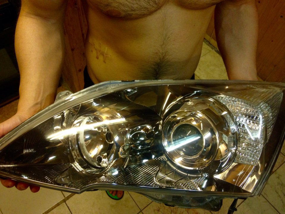

Так, ну естественно бампер и прочее всё снять и принести фару домой(или в гараж)
Я разбирал таким способом:грел её феном строительным по всему диаметру ребра где стыкуются две эти части(предварительно открутив болтики)нагревал и с угла начинал раскрывать(вдвоём удобней-один греет, другой тянет)постепенно раскрываешь и греешь(но не сильно чтобы пластик не растянуть) ну вот таким образом вскрыл её

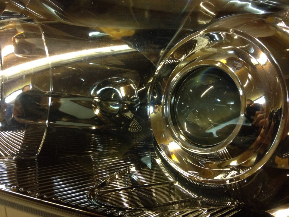

Потом откручиваем отражатель от самого стекла(там четыре болтика, но держится он на двух, другие два держат нишу поворотника) вытащил отражатель и дальше тряпочкой(микрофибра) и водкой стираем этот лак везде по всей площади внутри и по углам.Как стёрли весь лак, берём пасту и шуруповёрт с кругом для полировки(не знаю как материал называется, но он похож на губку) и полируем иногда добавляя водичку, полируем до полного исчезновения пасты(по времени минут 30 на полировку ушло) полируем на малых оборотах
Всё в общем у меня на одну фару ушло примерно три-четыре часа(это с распиванием чая и поеданием вкуснейших пирожков)))😋👍🏻
Сама фара к кузову крепится четырьмя болтами, но это не всё, есть ещё один пластиковый клоп которым крепится кронштейн фары к усилителю бампера
Перед всем этим процессом лучше всего купите с десяток новых клопов этих, так как некоторые могут сломаться при снятии

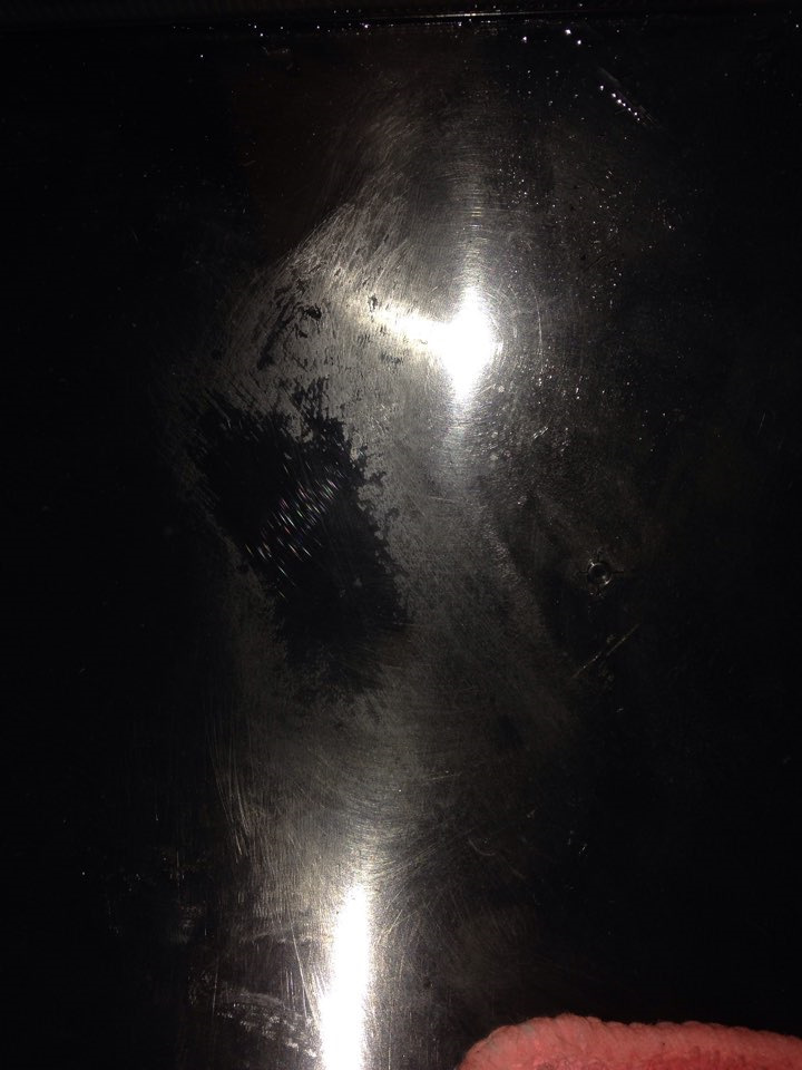

Сама муть-это оплавившийся "термостойкий" лак, которым покрыта фара изнутри, вот его и надо стирать
После того как всё очистили и полирнули, собираем всё в обратном порядке.Я собираю на старый герметик, так же разогрев потихоньку защёлкивая защёлки, но болты вкручивайте после того как пластик чутка остынет, дабы винт не утонул в мягком пластике!
Я делаю так, что собранную фару ставлю на своё место и полирую её уже снаружи, так удобней как мне кажется;)

Виталий, а что на первом фото?
На первом фото это стекло с внутренней стороны, просто со вспышкой было сделано фото
Это муть и лак старый получается?
Ну да
