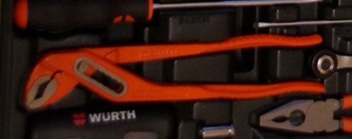

Оббежал всех слесарей в местном ЖКХ и ни у кого нет трубы на 160. Нету и все. Пользуются все трубой на 120.
Ситуация жесть!
Думаю что делать. Гайка не двигается, грани на ней все сбиты.
Резать гайку, но другой у меня нет и эта уже не пригодна. По любому надо искать новую.

Ищи спец ключ или разводным откручивай
Как он выглядит?
Я думал ты мне покажешь спец ключ для таких гаек.
У меня такого нет, но он типа краба для откручивания фильтров, только немного побольше
Просто интересно как выглядит.
Неужто слесарь 4-го разряда не видел ? Не верю !
Газоввй ключ я знаю что такое. А вот спец инструмент для откручивания таких гаек не видел. В жизни не возможно все знать и увидеть.

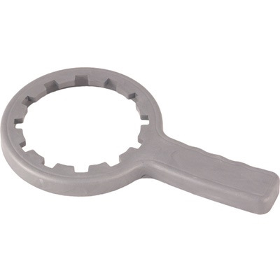

Паука для откручивания масляных фильтров видел? Для гайки топливного насоса такой-же, только немного больше. Еще используется П-образная скоба с ручкой.
Teplovozik
Подозреваю, что как-нибудь так:
Похоже на то. Только как ей крутить когда дырка в кузове выше этой гайки. Только разве что на снятом баке.

Я на Акценте такую же гайку на бензонасосе откручивал вот этим раздвижным ключём
Надо чтобы можно было его развести на 150 мм.
Вырежи скобу по размеру, привари к ней кусок трубы и крути )))
