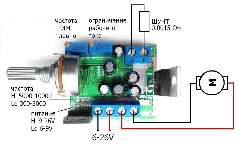

Мастер -кит
ШИМ регулятор мощности 6-35В 80А
Простое решение для вашей задачи!
Модуль построен на базе мощного силового ключа IRF2204 с рабочим током до 210А, и предназначен для регулировки яркости ламп накаливания, светодиодных лент и частоты вращения электродвигателей напряжением 6-30В. Будет полезен для регулировки яркости дневных ходовых огней и будет незаменим для регулировки оборотов печки, а так же в качестве регулятора скорости надувной лодки с электромотором. Регулировка частоты ШИМ управления позволит полностью убрать гул обмоток двигателя, а встроенная защита ограничит превышение рабочего тока.
Особенности
Компактный размер
Широкий диапазон плавной регулировки частоты ШИМ — 300-10000Гц.
Широкий диапазон рабочего напряжения 6-30В
Возможность ограничения рабочего тока.
Защита от неправильного подключения полярности.
Построен на базе мощного полевого ключа IRF2204
Предусмотрена возможность усиления силового ключа.

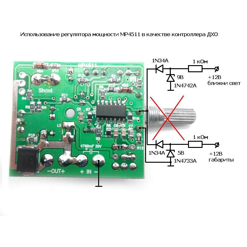

А если вместо резистора подключить термодатчик то отрываются такие возможности…
