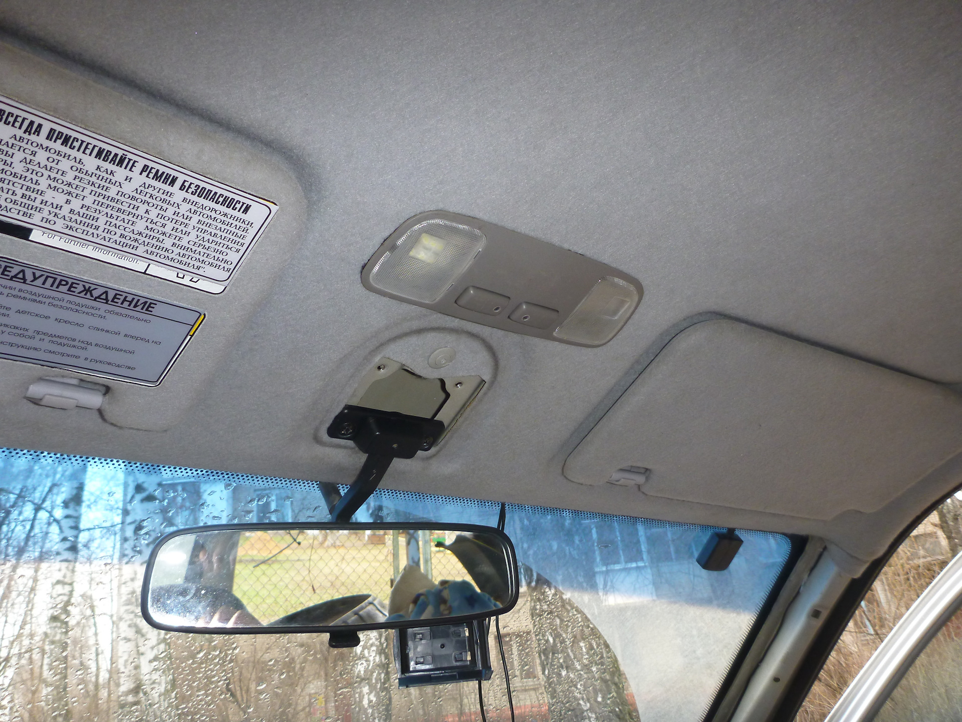

итак, вот тут я давным давно сделал потолочный плафон для водилы и переднего пассажира, конструкция прижилась, исправно работала и стала почти родной.
все было ништяк, но "вдруг" сынок повзрослел, начал изучать автомобиль методом открывания, нажимания, отламывания всех тоорчащих запчастей в салоне, плафон тоже не избежал любопытства малыша и был выдран с мясом…
так случилось 3 или 4 раза — всему приходит капец и в итоге крышка, закрывающая ногу салонного зеркала была доломана до состояния неудержания — сломались распорные усики.
прикинув, что крышку покупать бесполезно, отыскал родную крышку и начал мудрить плафон — какбы его врезать в потолок.
и попалась мне фотка салона тойоты марк 2 — и плафончик серенький и кнопки удобные ( за фотку спасибо Саньку GodAnubiss ):
в общем — решил его внедрить
на питерской разборке нашел донора:

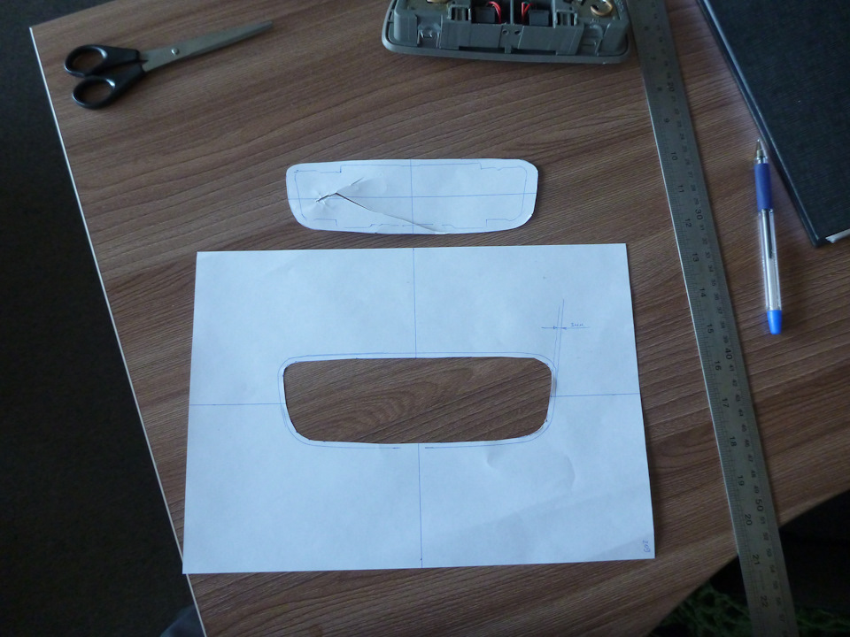

запросил монтажные размеры, снял потолок в машине, прикинул трафаретиком — как и где его можно разместить, длинной иглой проколол потолок — замерил расстояние до крыши — вроде все встает как надо:

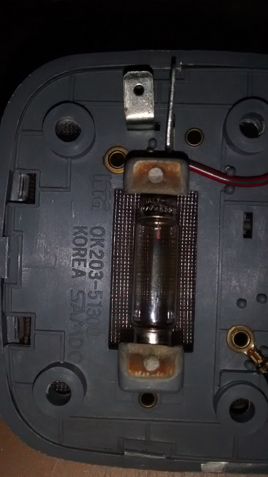

плафончик разобрал, вместо лампочек поставил вот такие светодиодные платки:
брал тут — www.12vi.ru/767/903/6588.html
с пайкой затрахался всмерть — япошки используют для контактов хитрожопую гибкую сталь, которая не паяется — я и кислотой и еще чем-то там — в магазе покупал — нифига, мучался долго, но в итоге получилось зацепиться:

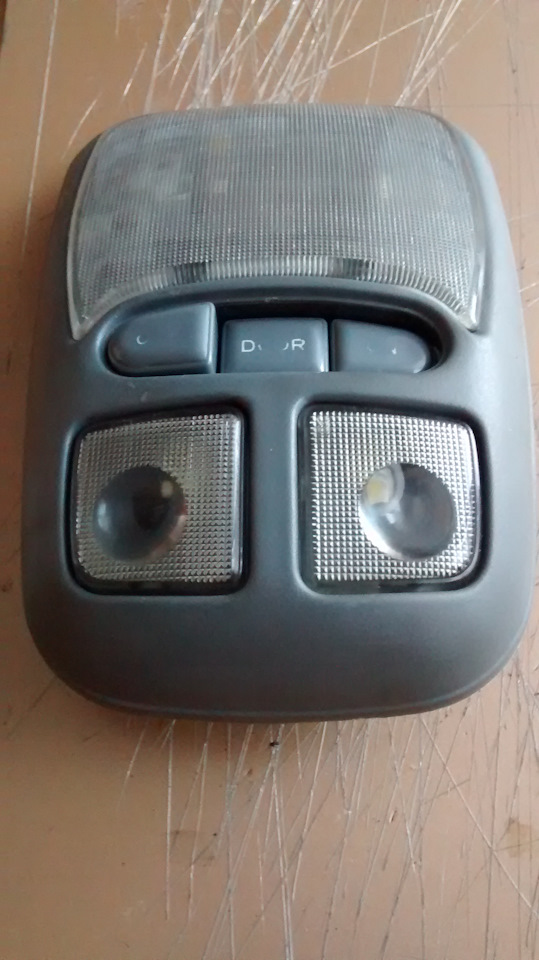

дальше, вооружившись канцелярским ножом, 52 раза все перемерив, начал крошить потолок. резаться он не хотел, поддавался туго — я уж не знаю, из какого дерьма этот потолок слеплен…с помощью уже известных имен и их матерей получилась дырка:
вынул потолок — приволок его домой, вставил плафон, залил сантехническим герметиком — оставил вонять на сутки — заклеиваться. начал ставить обратно в машину:

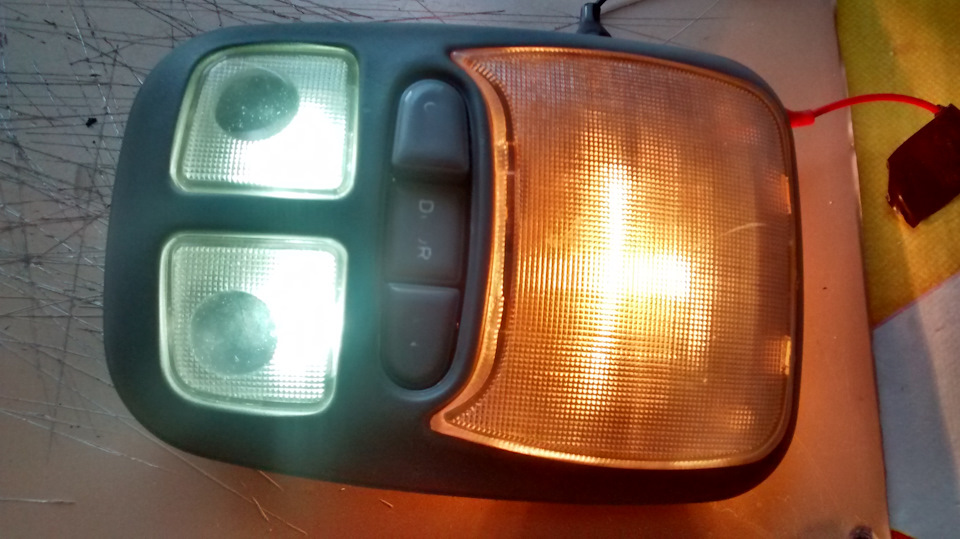

в кнопки внедрил зеленые светодиоды — чтоб щупалось в темноте веселее:
ну и как в итоге это светит по-темному:
и вот тут выпрыгнул нежданчик к которому я оказался не готов — плафон оказался настолько ярким, что при включении ослепляет — глаза не успевают среагировать… предыдущая конструкция была получше — светила на лобовуху и давала свет "от глаз":

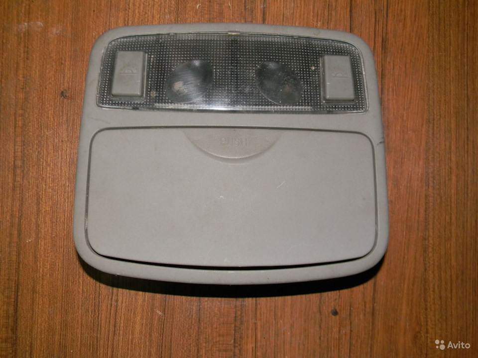

этот плафон на дорестайле штатный? те я понимаю, что по центру потолка плафона нет?
Себе заказал плафон от дорестайла, должен вроде встать на место заглушки под зеркалом без колхоза
а как на дорестайле он выглядит? фото есть?
В мобильной версии не могу отправить.
Достаточно чтоб не мудрить + 2 лампочки а там кому как нравится

случаем не замерил какая глубина от обшивки до железа?!
себе хочу вот такой поставить
порядка 3 см
чертежик гдето дома … там в районе 4 см. но судя по твоему плафону все равно надо брать иглу и смотреть крайние точки — большой плафон, а у потолка и крыши — разная кривизна — они не параллельны
Как там и был!А пластиковая защита ножки зеркала встает нормально?Не подрезал?
не, эт фотка с замеров осталась — где нет этой защиты, а так — примерялся относительно нее — ничего не подрезал — плафон почти впритык и аккуратно они соседствуют. сделаю фото по-светлому, скину как выглядит сейчас "в сборе"
