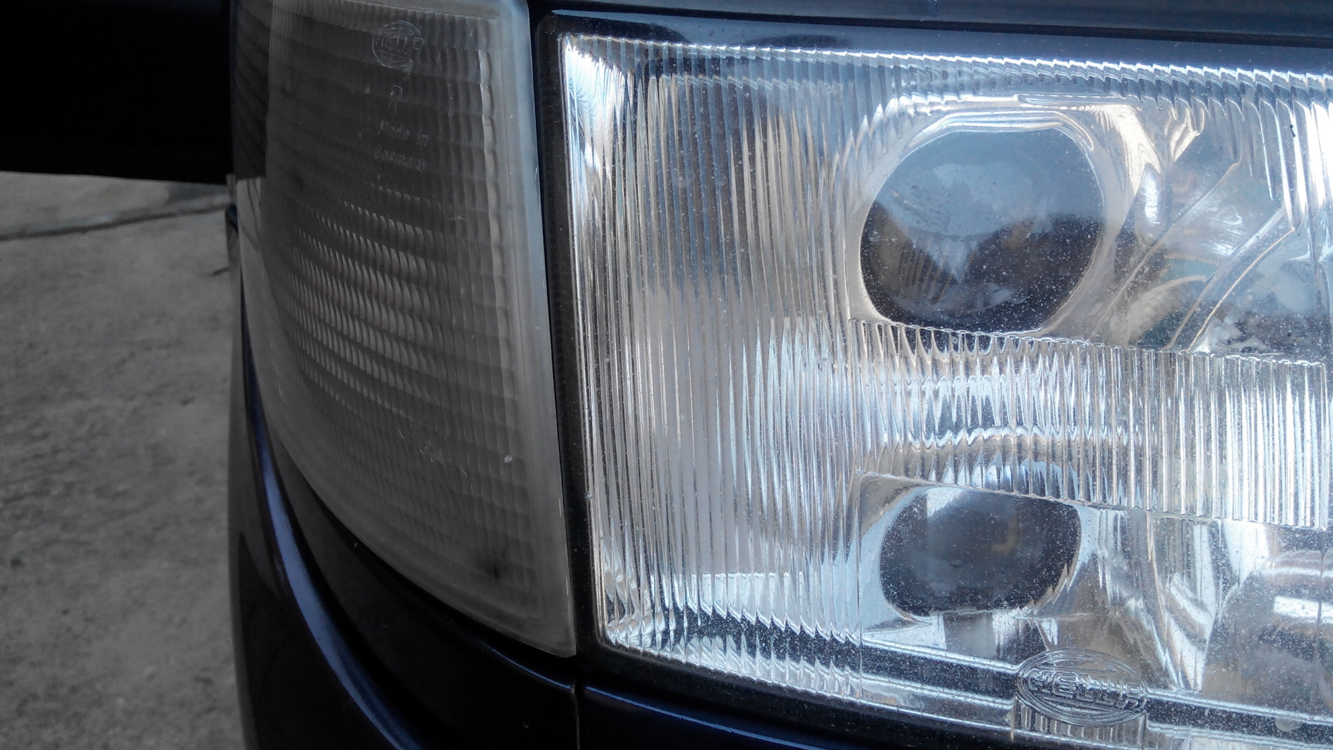

Приобрел себе попробовать стекла у valera19747474,. Потом может поставлю билинзы и ксенон
Лампы пока остались галогеновые, на просторах драйва вроде никто так не эксперементировал, как поведут стекла не известно. По заверению производителя — должно быть все нормально.
— "Проверено временим не плывут не желтеют секутся от времени любые стекла через 3 года полирнуть и все."
Старые стекла оставлю про запас, пригодятся.

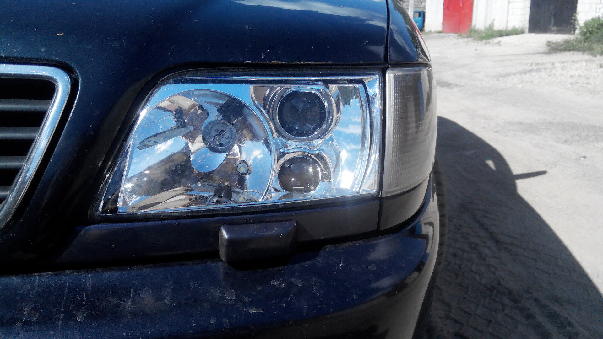

Про стекла их различия и регулировку все расписано в отчетах Besmas. Я пока не регулировал, и из-за нехватки времени поставил только одно стекло с водительской стороны. Стекла легкие(раза в три легче родных), прозрачные, с небольшой проточкой под скобы. Скобы все застегнулись легко(по сравнению с родным стеклом) однако не болтаются и немного прижимают стекло к корпусу. Резинка уплотнительная не висит, не болтается но и не так плотно прилегает как с родным стеклом.
Зазоры в принципе нормальные, только немного, в месте крепления поворотника есть различие.
Вид немного изменился, по свету — вроде немного получше, но появилось какое то темное место в виде треугольника( В какой то игре компьютерной было, что перед машиной стрелка показывает направление движения, в "NEED FOR SPEED" вроде :))
Немного притягивает взгляд, прикольно, сделал видео на телефон( качество-говно но стрелку видно)

Чтобы скобы застегнулись лучше — их можно поджать в дугу пассатижами, и они застегнутся бодрее, я сам так делал.
Поздно ночью ставил, посмотреть быстрее хотелось на результат. еще и умудрился немного поломать трубку с форсунками фаромоек (треснула при снятии)
Потом подожмем)
А зачем ты ее снимал?
Ресничка снимается без снятия форсунок с выдвигателя, просто снимаешь колпачок и продеваешь ресничку дыркой через форсунки.
так темно было и жарко!, попробовал как ты говоришь что то показалось что не снимется — вот и потянул.
Хорошо что подсказал, буду знать! прихожу к мысли, что мешаю машине ездить)))
Предположение- ЭТОТ треугольник-проекция геометрии отражателя. "СЛЕПАЯ" зона между большим отражателем ДСа и и отверстием под линзу БСа.
согласен, — технически грамотное определение
