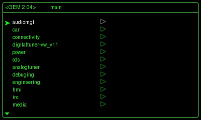

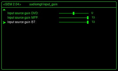

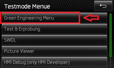

Но как все это настроить, чтоб не слетало? Нужен ODIS.
Далее будет инструкция настройки через Green Engineering Menu.
— Ожидается что предварительные условия выполнены:
--- Включение GEM 2.04 (Green Engineering Menu / Зеленое инженерное меню)
--- Изменение звуковой схемы звучания Bolero (улучшение звучания)
Поехали

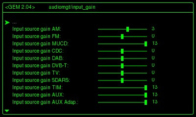

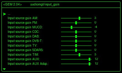

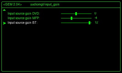

Данные ползунки отвечают за максимальную громкость на источнике (Диск/Мемори карточка/Blietooth/USB)
Радио не трогаем, оно все равно возвращается на место, да и нужно ли…

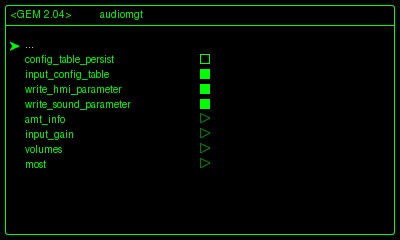

В TestmodeGem — audiomgt — volumes ничего менять не нужно, бессмысленно.

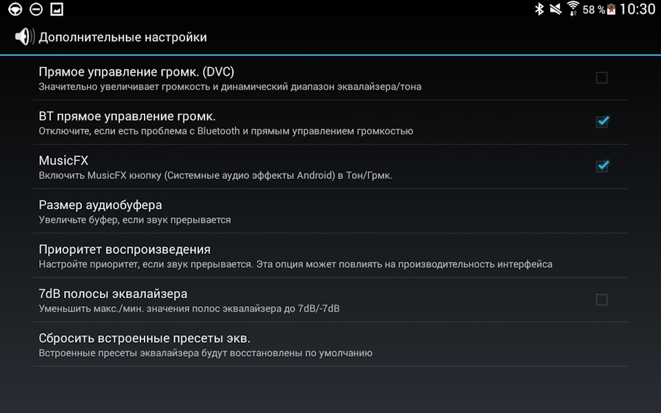

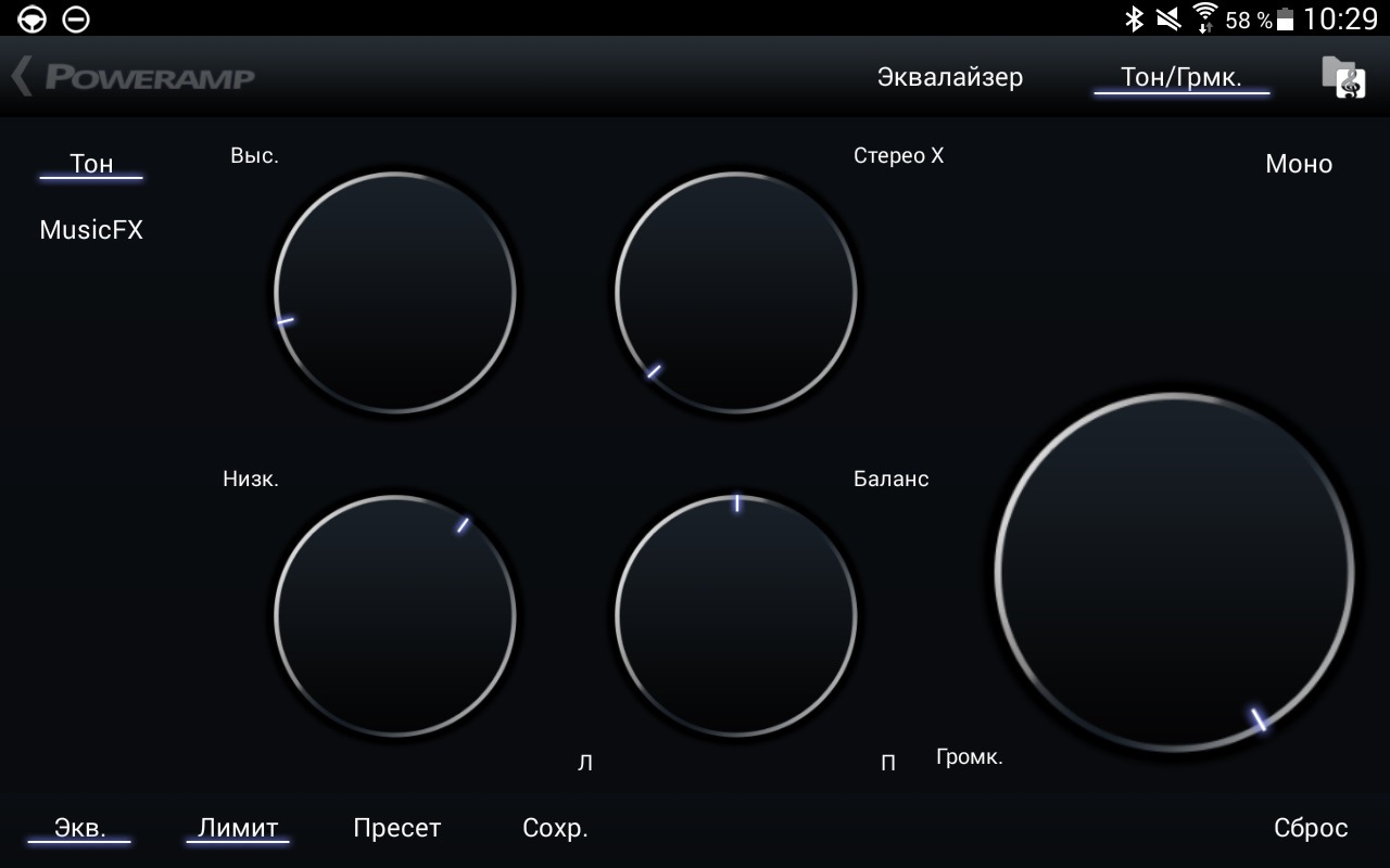

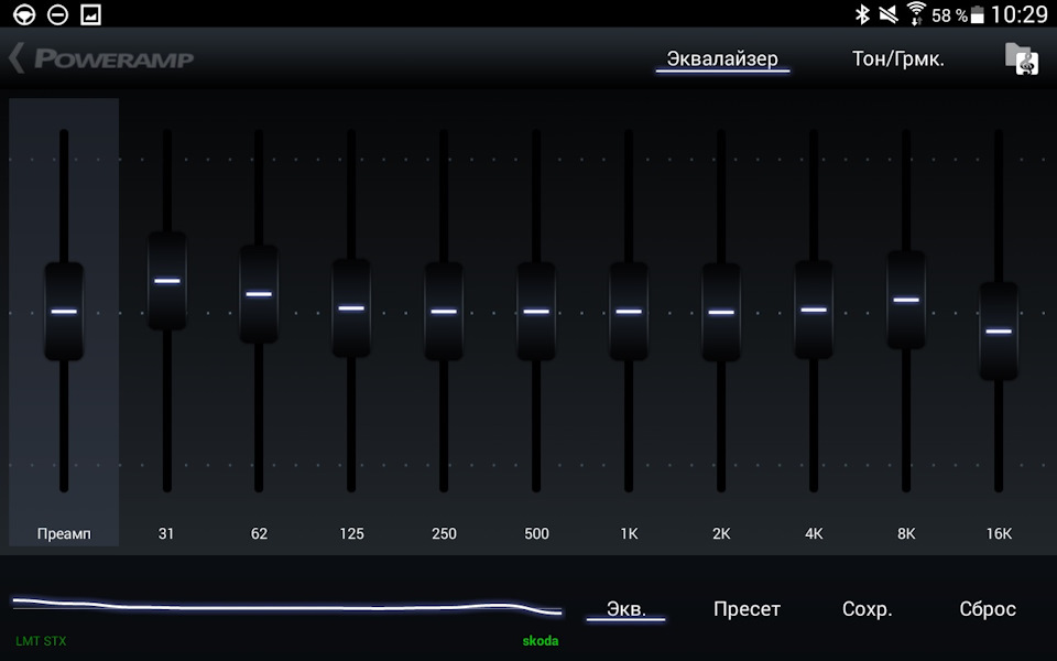

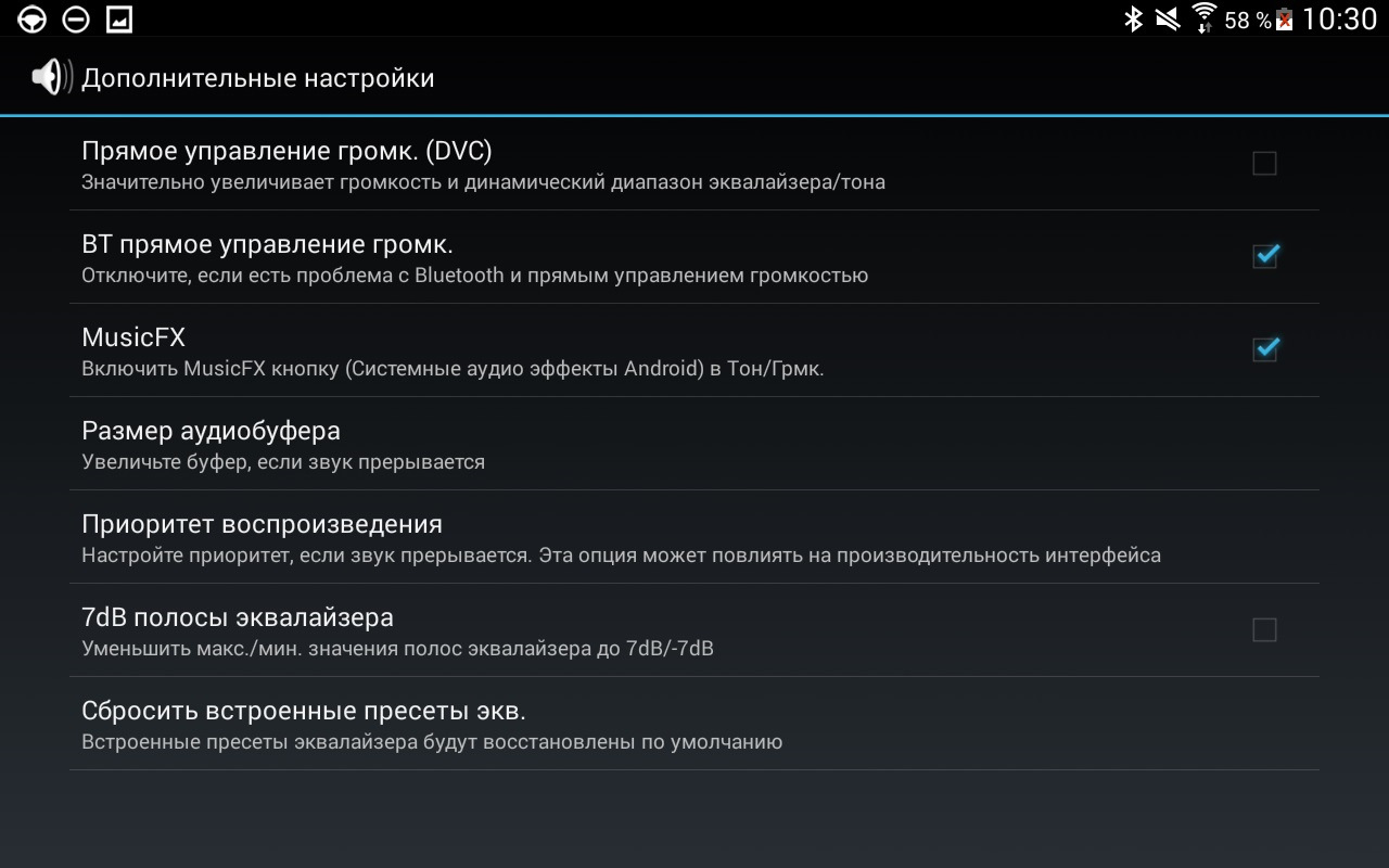

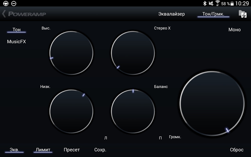

Как бонус к пройденному. Выправление звука PowerAmp-ом.

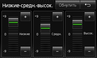

Вот такие настройки в самом Валере:

Привет, у меня MIB2,5 и GEM 4.11 нет пункта audiomgt, не подскажешь как его найти?
не могу найти настройки звука…
у меня тоже gem4.11 и нихрена это пункта нет
AlexH
расширенный gem ставь
Где, как?)
через тулбокс последней версии можно расширенное зеленое меню активировать, тут на драйве есть публикации

Излазил green menu и не нашел ничего похожего на регулировку уровня источников.
Смотрю Input gain MFP поднимал. Что это за канал?
SDARS смотрю не стал трогать (наверное это с SD карты воспроизведение?)
SDARS — это я так понимаю дигитальное радио (Satellite Digital Audio Radio Service)
Не вижу смысла его трогать, тем более про радио говорили что оно слетает.
MFP — это я так понимаю (multifunction peripheral) У меня такие предположения что это как раз СД карта или USB-шка.

поднял сегодня MFP тоже до 12. Звук увеличился с SD карты.
Решил убавить до 10, а то резкий переход с радио на SD. То есть радио тише играет же, а на SD орать начинает.

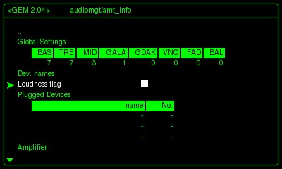

мне басы добавили, но они срезаются на большой громкости(( надо галку в грине посмотреть
Это скорее у тебя работает Loudness Flag. При маленькой громкости он басы увеличивает, чем на высокой.
Однако конечно немного режет, по этому пришлось немного подправлять параметрию PowerAmp-ом.
