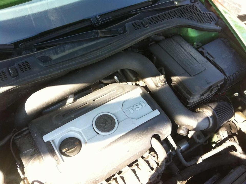

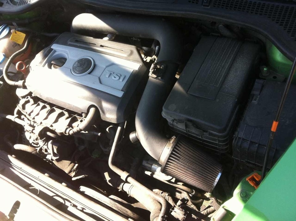

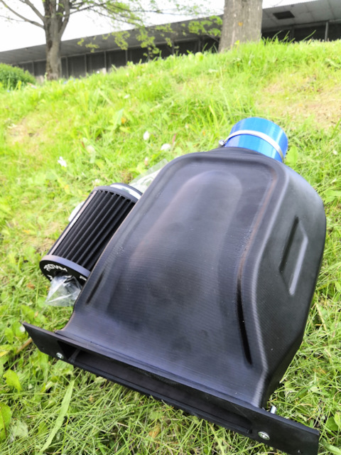

Зима прошла, пора ставить ништяки которые понаехали с разных уголков мира.
Первым запилил интейк. Именно запилил, так как крепления для МАФа немного не подходило, а так же оказалась коротковата трубка вентиляции картерных газов. Пока гоняю так, присосов воздуха нигде нет. Проблема с установкой отправлена производителю — Autotech, дилером которых мы с недавнего времени являемся.
Фотографировал на герметик, простите.

Логи не снимали с этим впуском? Параметр коррекции по топливу в норме?
не успел пока, планировал на днях.
Расскажи потом как оно) дюже любопытно
Okay, самому очень интересно
Поздравляю Жень вот только впуск г… По моему будет греться до ебанистических температур))
Почему думаешь что будет греться? Впуск подкупил монолитностью и ценой — 7000р в Москве.
Там нет экрана защищающего от тепла, поэтому не айс))
Ну это не самая большая проблема)
Ну х.з. если впуск сделан для того что бы засасывать именно холодный воздух, а он будет сосать горячий из под капота от этого будет хуже ехать авто, а летом будет вообще жара)))
А ты его за пределы капота вывел?)) Экран сам сделаю.
У меня с улицы сосет, так что все норм))
