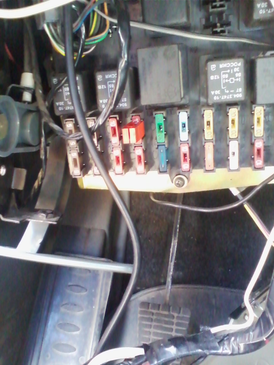

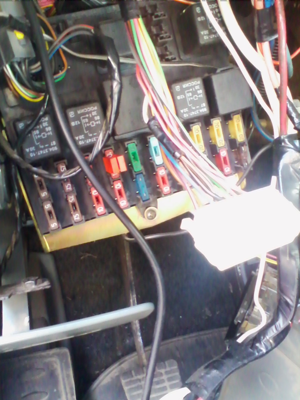

Перехожу к блоку предохранителей под панелью.
Начал с реле.Все в норме.То есть без изменений.в голове начинают роится мысли о неуловимости демона.А может что делаю не так?Да все вроде верно.))))Потрошу по очереди предохранители.Верхний ряд, мультик показывет 0,48(((((( Перехожу к нижнему ряду.один, второй, третий…Все без результата.И вдруг.
Что бы не попасть как с цепью стартера втыкаю на место и вынимаю пред несколько раз.Воткнув получаю все те же 0,48.Вынув вижу всего 0,02А Читаю что за цепь.А это:Система электропривода центрального замка.Вон оно чего.Значит надо искать где что стоит.Думается мне что в водительской двери.Тем более что с недавних пор динамик этой самой двери начал дурить.Какие то странные звуки иногда из него шли.Трогаешь кнопку магнитолы или просто клемму на АКБ накидываешь, а динамик рычит.Как будто фон на него идет.Видимо где то провода пертерлись.Ведь все в одной гофре идет.Разбираю дверь.Вскрываю гофру, все в норме.Протертостей нет.Куда идет жгут не понятно.Где блок ЦЗ тоже не понятно.(((((Короче я в ступоре.И до кучи пока провода шевелил, оторвал клемму с динамика.))))Но это мелочи.Клемму восстановил.Но динамик пришлось вынуть с двери.Подключаю вынутый динамик к проводам.Включаю магнитолу.А вот Вам фиг!Магнитола не включается.На этом же предохранителе и магнитола сидит.)))))Опять сомнения.Значит дело все таки в магнитоле.Но дело то остается за малым.Собрать все что разобрал, и отключить магнитолу.Втыкаю пред на место, включаю магнитолу.Все заработало.Мультик показывает опять какие то большие цифры.Отключаю магнитолу, смотрю на мультик.Цифры все меньше.Вот уже заветные 0,48.И через несколько секунд 0,03 и 0,02.Что за черт?Включаю выключаю несколько раз.Все повторяется.Демон сделал "сибаста")))))Как так то?А если вернется?Делать нечего собираю все назад.Прикручиваю динамик на место.Включаю магнитолу и смотрю на мультик.Раздается знакомый треск, и динамик начинает хрипеть в такт музыке.Что за нах? Только что лежавший на подножке динамик играл как положено, тут вдруг хрипит!Выключаю музыку, смотрю на мультик.СУКА!0,48А! Значит демон в музыке все же сидит.А может провода динамика виноваты?Включаю магнитолу.Проходит треск, начинает хрипеть динамик, остальные играют в чистую.Беру отвертку и откручиваю динамик со своего места.И вот оно чудо! Динамик перестает хрипеть.Играет чисто.Вкручиваю саморез крепящий динамик к двери, и динамик захрипел.)))))Все финал)))))Демон у меня в руках почти.Для чистоты эксперимента, нахожу в гараже пару динамиков, заодно созваниваюсь с братом.Который дает добро на установку найденых динамиков и подтверждает мою догадку в кончине моего динамика.))))Подключаю другой динамик, все играет ровно.Вкручиваю его в дверь.все играет как играло.Несколько раз включаю выключаю магнитолу.Мультиметр показывает при отключении все меньше и меньше.То есть при отключении звука появляются заветные уже цифры 0,48А.Через несколько секунд, видимо когда магнитола засыпает окончательно, на мультике появляются цифры 0,02А.Все.Демон изгнан из автомобиля.Окончательно и безповоротно.Попутно заменил и второй динамик, в другой двери.Пусть уж стоят одинаковые.тем более чем черт не шутит?Вдруг во втором динамике часть демона живет, но пока спит?)))))Только прошу не предлагайте освятить всю машину святой водой.Я видимо когда заплывы делал, в свое время.Уже тогда демона и подхватил.)))))Помню на одном из динамиков четкая граница воды была практически по середине диффузора.)))))Так что не надо больше ни какой воды в салоне.)))))Ну и вам ребята, ни гвоздя ни жезла! И на последок фото жилища демона)))))
