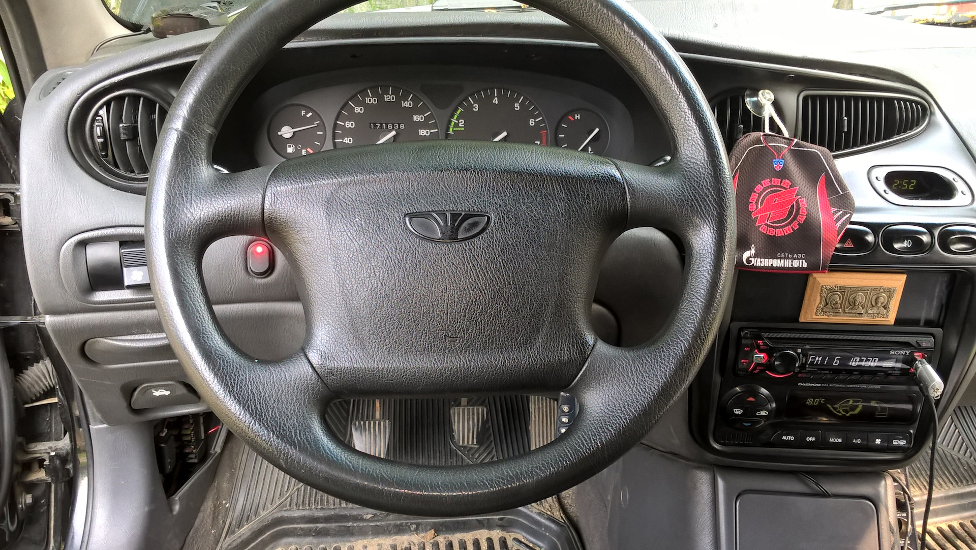

И сааамый муторный процесс — это придумывание места для кнопки ))) Сначала выбор места был чуть ли не очевиден:
Красота! Осталось поставить панель на место…
Ладно, тут я сам себе улыбнулся, снял панель, переставил кнопку ближе к замку зажигания, собрал панель, всё красиво…Но это только если руль в верхнем положении…Делаю руль в низ как мне удобно и эта ср@%ная кнопка упирается в эту ср@&ную панель…Блин! Две дырки и зря! ))) В общем стал думать думать да гадать где ж теперь я буду ср… ставить кнопку ))) И таки придумал и поставил )))
Итого:

Лучше радиатор печки бы поменял и не городил бы колхоз. Кнопка ужасная.
А ты про какую кнопку говоришь, что ужасная? Если ты про ту, которая левее руля, то это колхоз прежнего владельца и я это планирую устранить. А вот кнопочка на помпу — это та, что прям из-под руля с красным огоньком виднеется…
