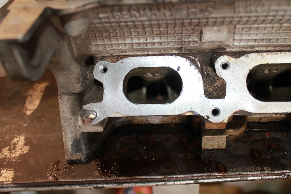

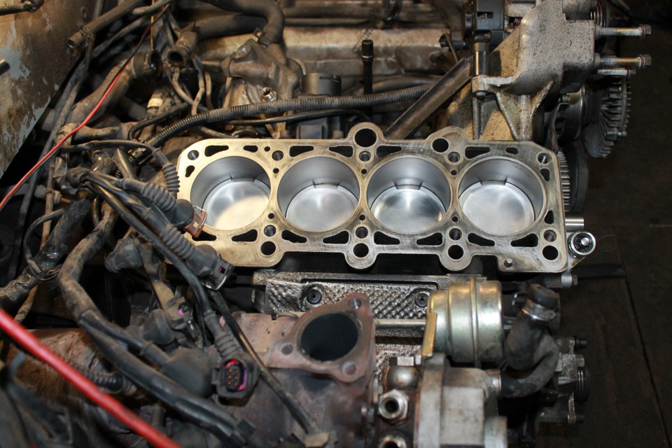

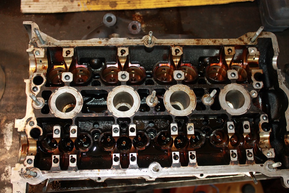

Итак начну рассказ с проблемки.
Проблема заключалась в том, что машинка стала подъедать масло.В итоге было принято решение сделать кап. ремонтик.
После разбора двигателя обнаружилось, что поршня мягко говоря болтаются в цилиндрах (неплохой износ), блок загильзовали,
почистили поршня, всё вымыли, вылизали.Из за турбины большей производительности масло просто всасывало обратно в улитку,
что, ясное дело, не есть хорошо.Так же обнаружилась проблема в подушке двигателя, её попрасту вырвало с мясом.В итоге всё сделали,
собрали и машинка готова к бою.
