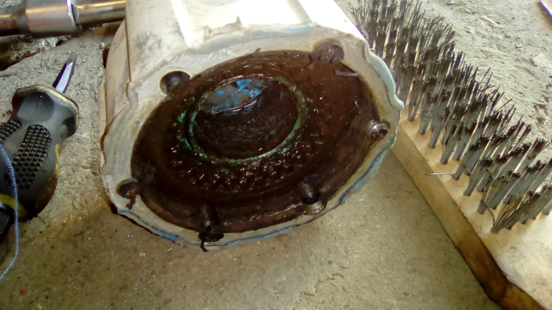

хай, в общемм! как то я прикупил хабы аля Ниссан-тайвань через Terranoirk, 4,0-4.5р. Зная подшипники Terrano (делал регулировку-ревизию зимой!) их не надёжность, либо грезнеют они раза два в год, что за на? это ни кому не надо! Да езжу активно, вчера проехал маршрут 1000 ручьёв, и при смене колёс с 32 на 27,5, был обнаружен люфт левой ступицы, привлекшей хана левой ступицы ибо резьба для регулировки ступичного зазора=) больше не регулируется, она слизалась, к чему это я? а то что хаб травит воду и грязь прямо в подшипник, но как резьба слизалась это я не могу до конца понять, но зимой при замене смазки тоже было всё в грязи, грязь идёт от хаба переключателя 2 на 4, внутренний подшипник более менее живой, что делать, заварить гайку не получается, зазор 1-2-3мм точно. или как мы шутим алё владивосток)))))

Заменил мертвые автоматы на ручные AVM в феврале, вчера разбирал, смотрел — ни капли воды в них не обнаружил.Кстати ни чего не откручивалось, очень долго возился с одним болтом звездочкой, еле сорвал.
Это авм- пластилиновые какахи)))
На своих хабах таких проблем не замечал. AVM. Раньше откручивались, но после посадки болтов на герметик проблема ушла. Ревизия подшипников через год. Раз в 2.5 -3 года замена. А автоматы капризные говорят, в самый неподходящий момент отключатся и вперёд за трактором.

Механические хабы все пропускают воду сильнее, чем автоматы. Ибо в автоматах нет деталей, которые снаружи можно покрутить.
Как вариант залочить пару ватоматных и перед бездорожьем одевать их.
А на повседневку ставить ватоматы.
Хотя можно и просто ватоматы поставить и не греть голову.

Вопрос собственно в том что у меня опять кончилась резьба на кулаке, надо менять, продают кулаки просто и не знают на сколько шлицов они, если у меня 28шлиц то кулак на 27 не встанет, и чем они отличаются.
Привет, да покупал.Как же они умотались то?Контрактные почти новые были)У меня в б/ж есть запись про кулаки.Я же поэтому и продал эти кулаки потому что не подошли они мне на 27 шлицов.
Вода попадала через ручной хаб видно.
А не подошли почему именно?
Разница в приводах.У меня на 27 шлицов кулаки были больше диаметром под 28 шлицов.Мои привода болтались там.Разница в 1мм.

Честно говоря, уже подумываю поискать родные автоматы в живом состоянии. Ну, для повседневной езды. А ручные пользовать исключительно в режиме запчастей — если автоматы сдохнут, то снять и поставить ручные до момента ремонта или покупки новых автоматов.
Говорят, что ручные хабы все травят воду.
И да, после каждого путешествия с бродом рекомендуется перебирать ступицы.
А про слизанную резьбу могу посоветовать только одно — замена, ибо резьба от старости умирает, а тут ещё путешествия с бродами, а наверняка же ещё и с солёными водами тоже (небось, и на Рыбачьем были ;-)

Да надо менять кулак, другого варианта нет.
угу, снова сработала та самая древняя мудрость. Я на неё постоянно обжигаюсь =((( Это я про "Скупой платит дважды" =( Пока подумываю, как бы залепить эти щели. Может каким-нибудь сальником самопальным или хитрым силиконом залить, чтоб застыло, а при прокручивании переключателя просто внатяг проскальзывало… Не понятно пока, что делать =(
А кулак, видимо, да, придётся менять
ну тогда лучше включить их и замазать и забыть.
да, уже заказал, надо менять.
Тогда постоянно будет крутиться кардан и дёргать раздатку. Все редукторы и шрусы будут изнашиваться с постоянством приближая расходы по замене. Это ещё не говоря об увеличивающемся расходе топлива.
Это менее выгодно, чем регулярно менять подшипники
