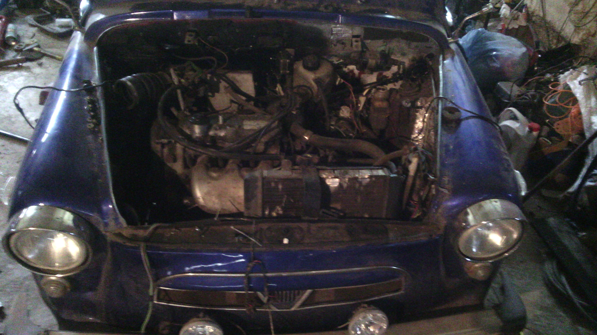

Движок запихали, выхлопная и топливная закончены, теперь салон, панельку и проводку… примерил литьё =) 13-е конечно, потом может поменяю…
изменения ведь не зарегистрированы ?
Нет, все собираюсь, но пока с временем проблемы…
не так то это просто, как выяснилось.
ты только подрамник врезал оковский ? остальное от ЗАЗ ?
Ну да, сначала запрос в нами, ментовские разрешиловки, геморрой куча!
Интересно !
Рад стараться=)
