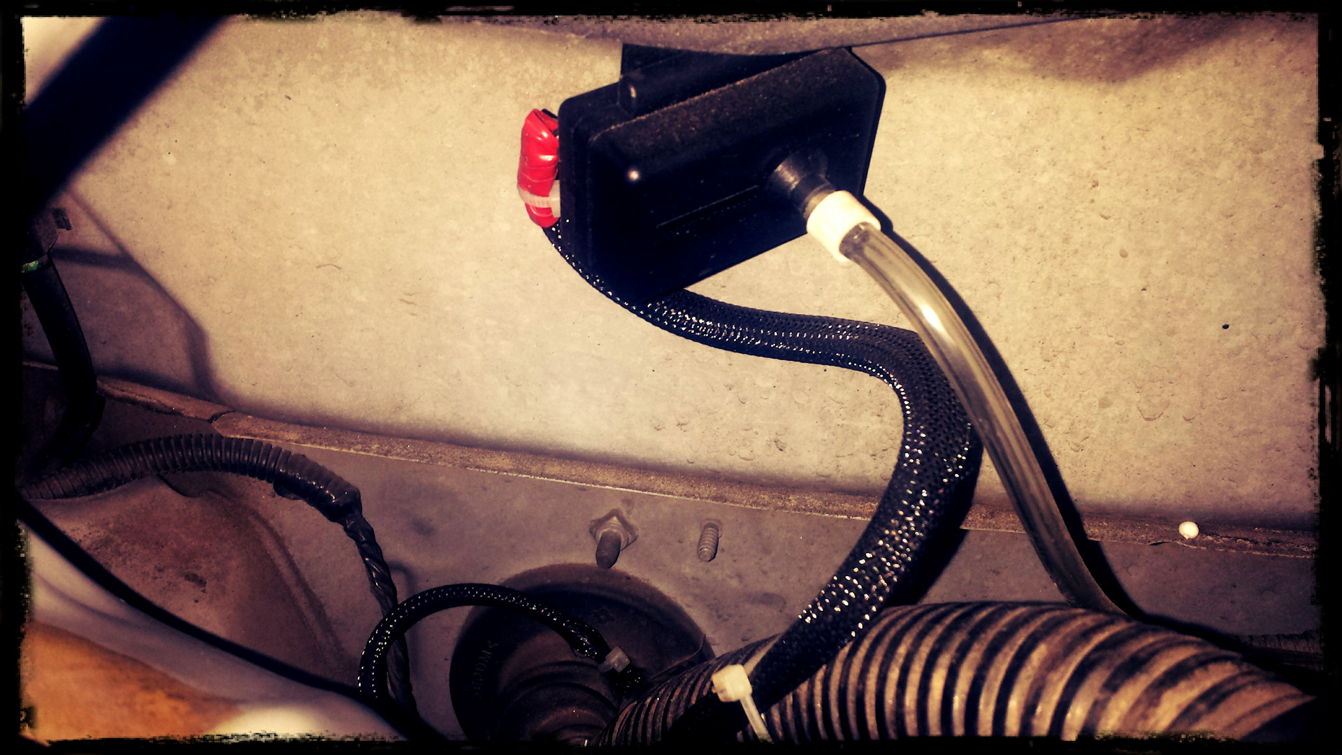

Наконец то установил сей девайс. Почему именно DEPO? Shadow Pro2, DEFI дорого. А откровенный кЕтай не хотелось. А тут вроде и Тайвань, и позиционируются как аналог DEFI. Хорошее соотношении цена/качество. Да и хвалят их вроде как;)

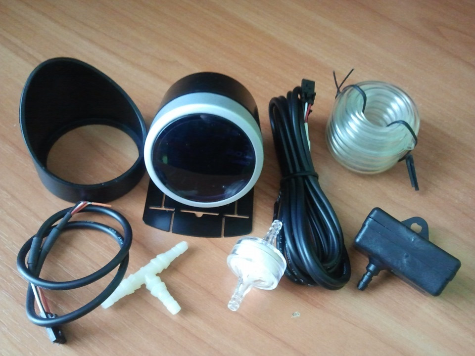

В комплекте все для установки: датчик, подиум, козырек, сенсор, трубки, фильтр, различные провода…
Сама установка не сложная:

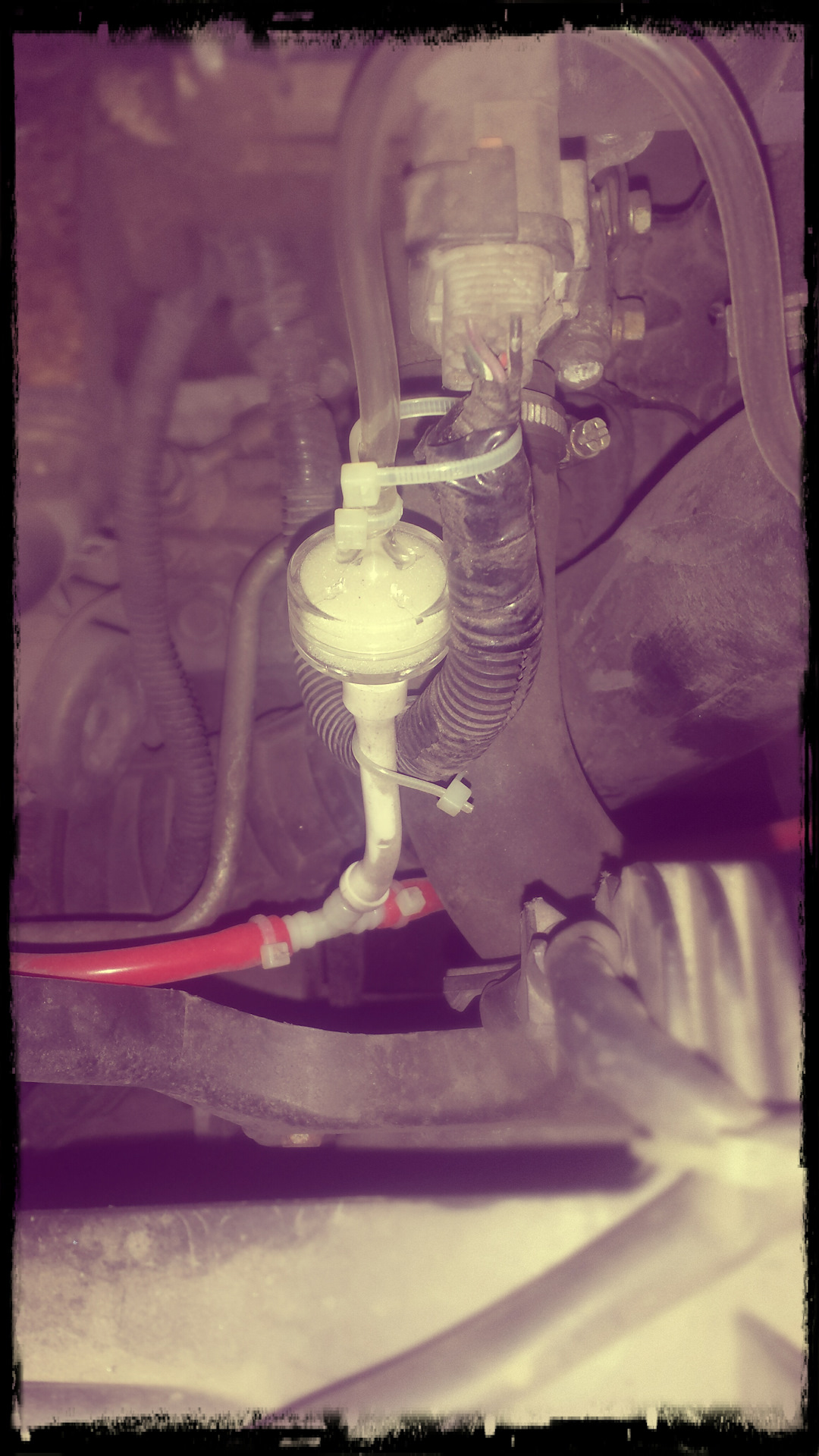

1) Врезаемся в трубку байпаса и ставим фильтр
2) Тянем трубку от фильтра до сенсора

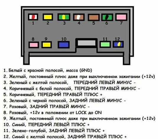

3) Тянем проводку от сенсора в салон к датчику. Запитал все от магнитолы.
Нам понадобятся 8 и 9 контакты. Минус посадил на кузов.

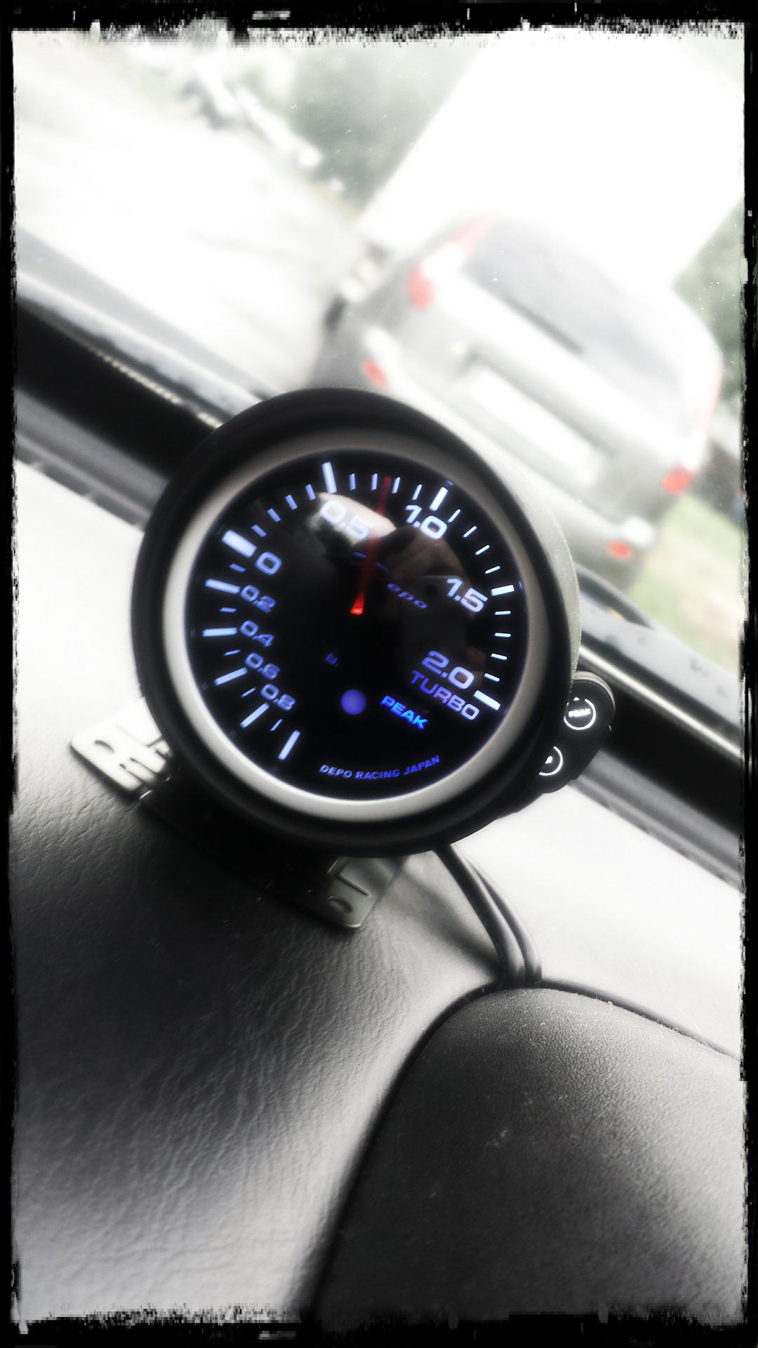

4) Ставим датчик в удобное место. Крепится все на скотч 3М.

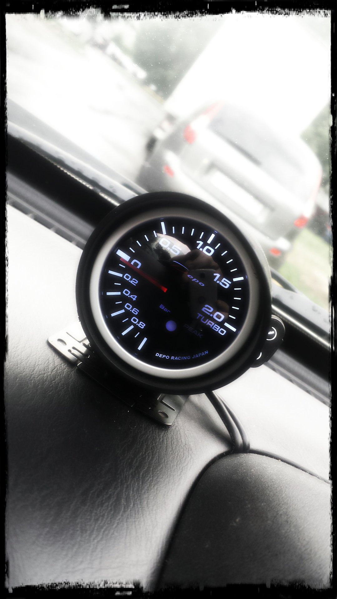

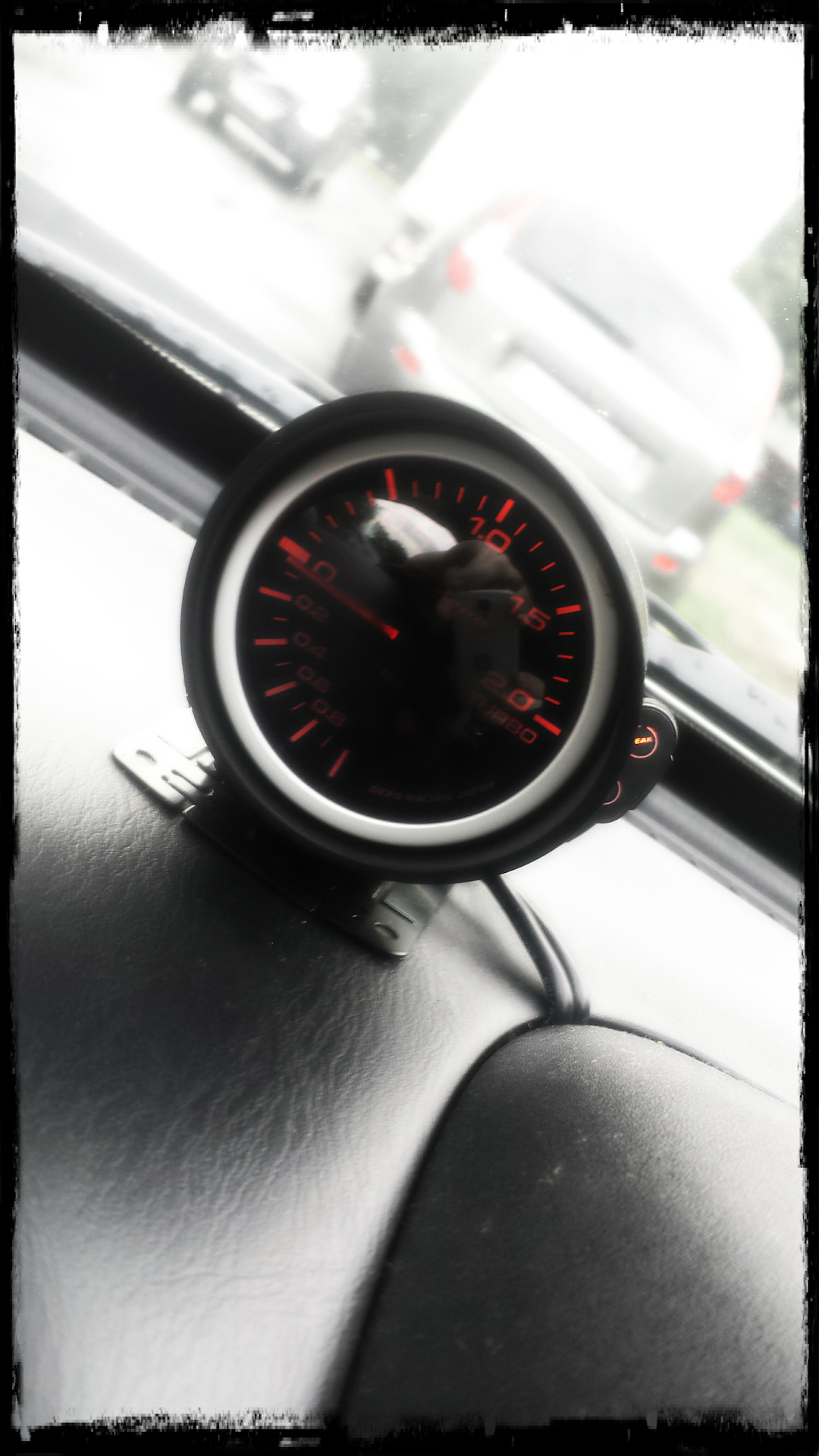

Ну собственно все. Заводим зажигание…секунда…и датчик оживает. Можно переходить к настройке пиков и варнингов. У датчика два цвета подсветки: бело-голубой и красный.
Вот такой вот простой, но очень полезный и информативный девайс;)
Всем спасибо;) и полного вам бака!

А если фильтра не было в комплекте, где взять? Или чем заменить?
Не встречал его отдельно в продаже.
Думаю ничего страшного не будет, если без него собрать
Будет не страшно, а сдохнет быстро 100℅! Вот думаю чем заменить его?
На али искал, отдельно их нет, только в составе датчиков.

Сенсор надо ставить трубкой вниз, чтоб конденсат в нем не скопился, напоминаю
спс, учту этот момент
