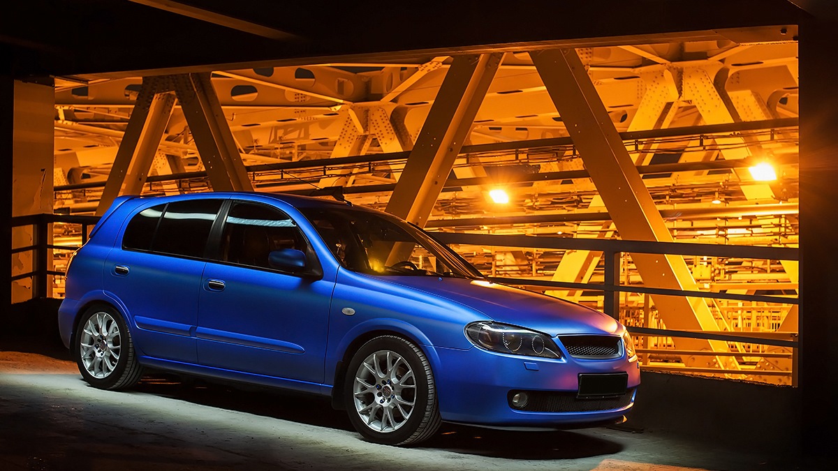

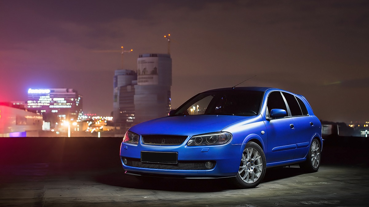

Расскажу немного о своей машине. Nissan Almera N16 Hatchback 1.5л. 98 л.сил 2006 г. выпуска в комплектации LUX. Куплена была в 2011г. с пробегом 65000 км. Машиной в целом доволен. Из слабых мест – слабоватый движок и никакой шумоизоляции. На 70000 км потекла рейка, но тут я не первый и, к сожалению, не последний) На 80000 поменяно сцепление и все тормоза по кругу. Ну а в целом – все гуд;)
Это было раньше, а теперь:

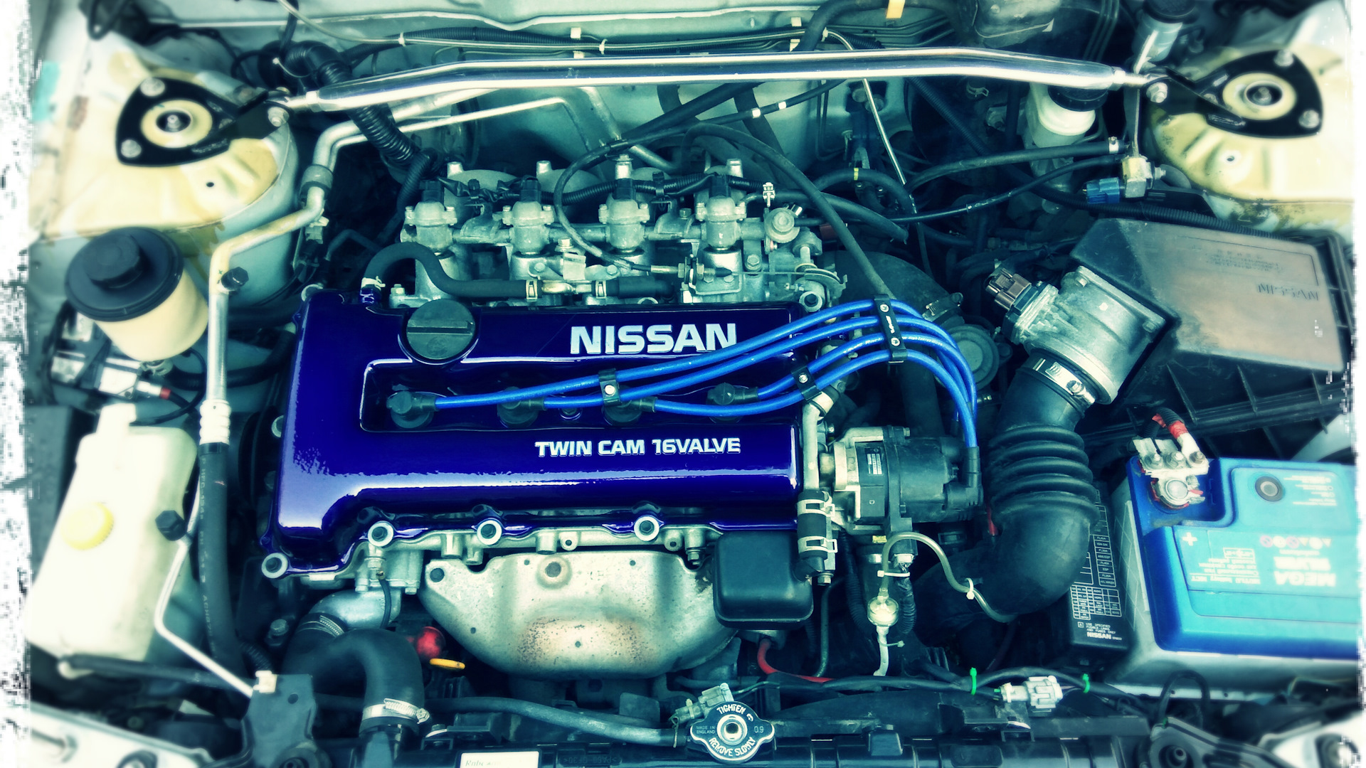

Двигатель:
SR20DET (Avenir W11) 230 л.с. Silver Top
Коробка передач:
МКПП Nissan Bluebird U13 SR18DE RS5F50A
Сцепление Valeo 225 мм
Тормозная система:
Перед: суппорта 2 поршня Serena C24, диски Otto Zimmermann 280 мм
Зад: суппорта Almera N16, диски Brembo 257 мм
Тормозные колодки перед/зад: ̶B̶R̶E̶M̶B̶O̶ TRW
Подвеска:
Амортизаторы перед/зад: KYB Ultra SR
Пружины перед/зад: ̶K̶Y̶B̶ H&R 35mm
Установлен СПУ от Nissan Almera Classic
Салон:
Парктроник
Audio Xcarlink для чтения MP3 на штатной магнитоле LUX

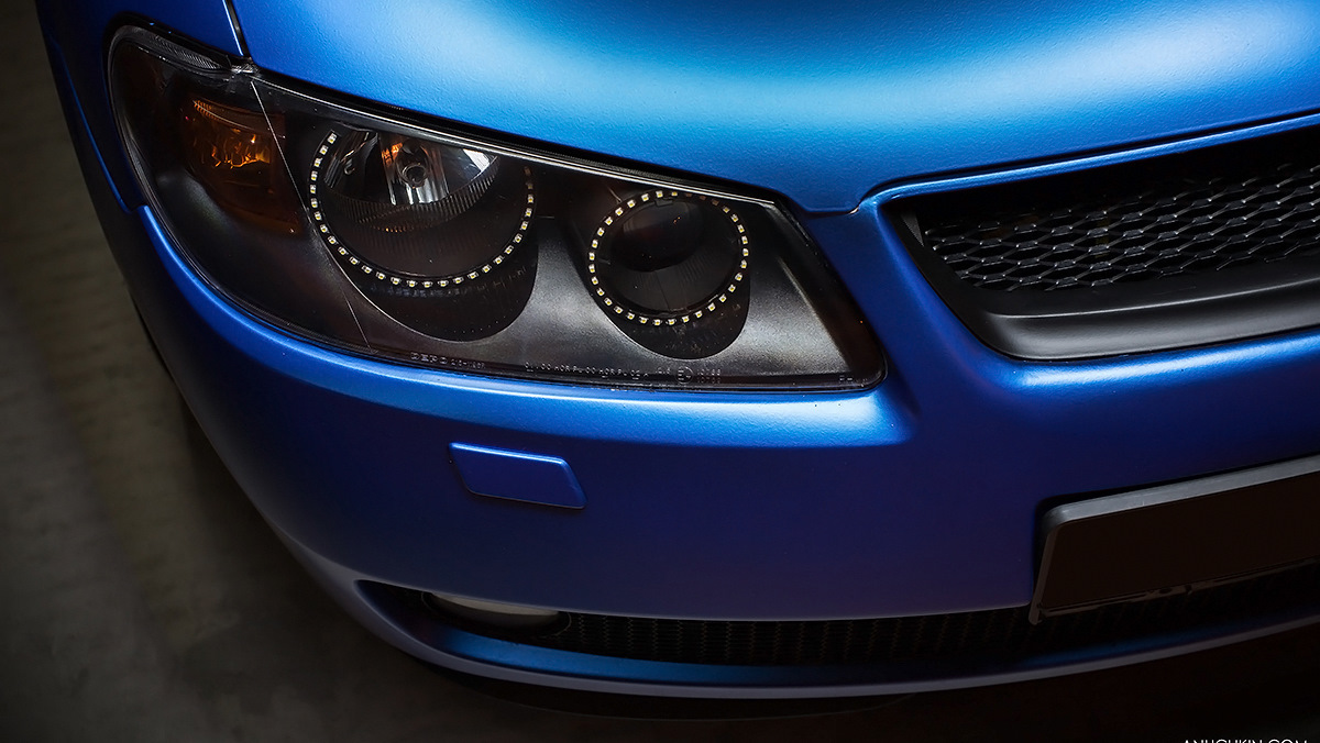

Оптика:
Фары DEPO + ксенон 5000К
Ангельские глазки
Маяк-2Н
Ксенон 5000К в противотуманках
Расходники:
Масло: Mobil 1 5W40
Фильтр масляный: MANN
Фильтр воздушный: MANN
Фильтр салона: SWAG
Колеса:
Лето: кованые диски ВСМПО R16. Резина 205х50 (Кореец)
Лето 2: Crimson Hokuto Racing 16''. Резина 205х50 (Кореец)
Зима: литые диски Nissan R15. Резина BRIDGESTONE Blizzak Spike-01 195/60 R15
Разное:
Волговские сигналы
Веерные форсунки + клапана Volvo
Выбит катализатор + установлен пламегаситель
Что планируется сделать:
Установка автокорректора фар (уже куплен)
Шумоизоляция
Чехлы АвтопилотЗадний спойлерПередняя губа от SEAT Leon CUPRA Капот от Bluebird SylphyРешетка радиатора от Bluebird SylphyПерекрас машины в PlastiDip Посмотреть
И еще много много всего…
Всем удачи, и побольше улыбок! ;)

Добрый день.
Какие проблемы встречались по установке мотора на альку?
И если не секрет в какую сумму все обошлось?
Просто у меня тоже алька только 1.8 седан и вот хочу тоже этим заморочиться.
Заранее благодарен)
Добрый день.
Хочу спросить вашего совета.
Я хочу установить Sr20det на Nissan Almera classic.
Вопрос: что нужно будет переделывать?
Обязательно ли менять коробку?
Добрый день! переделывать много чего: коробка, привода, крепление двигателя, проводку, мозги, радиатор, воздуховоды, тормоза, генератор, стартер, компрессор кондея…
