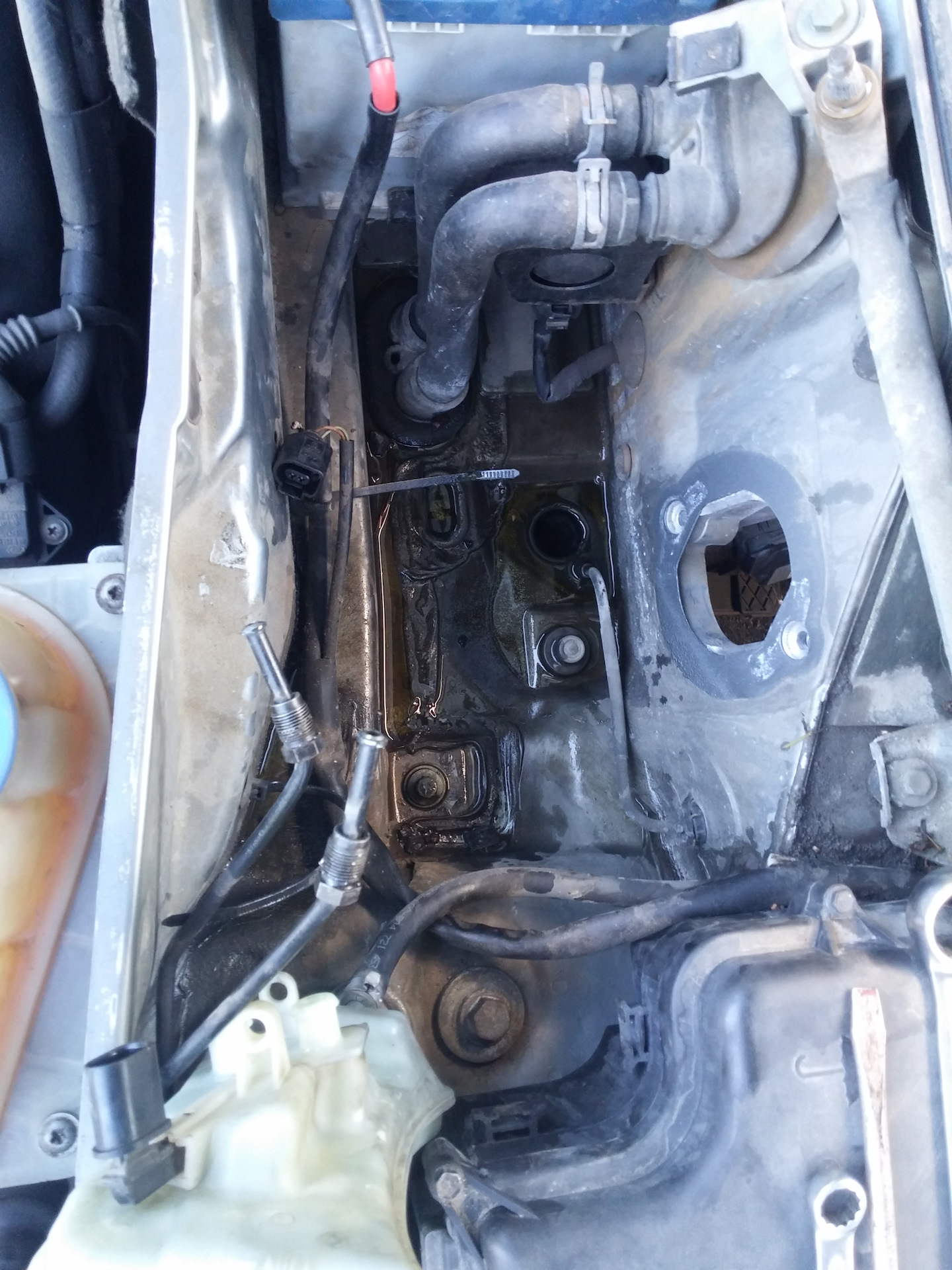

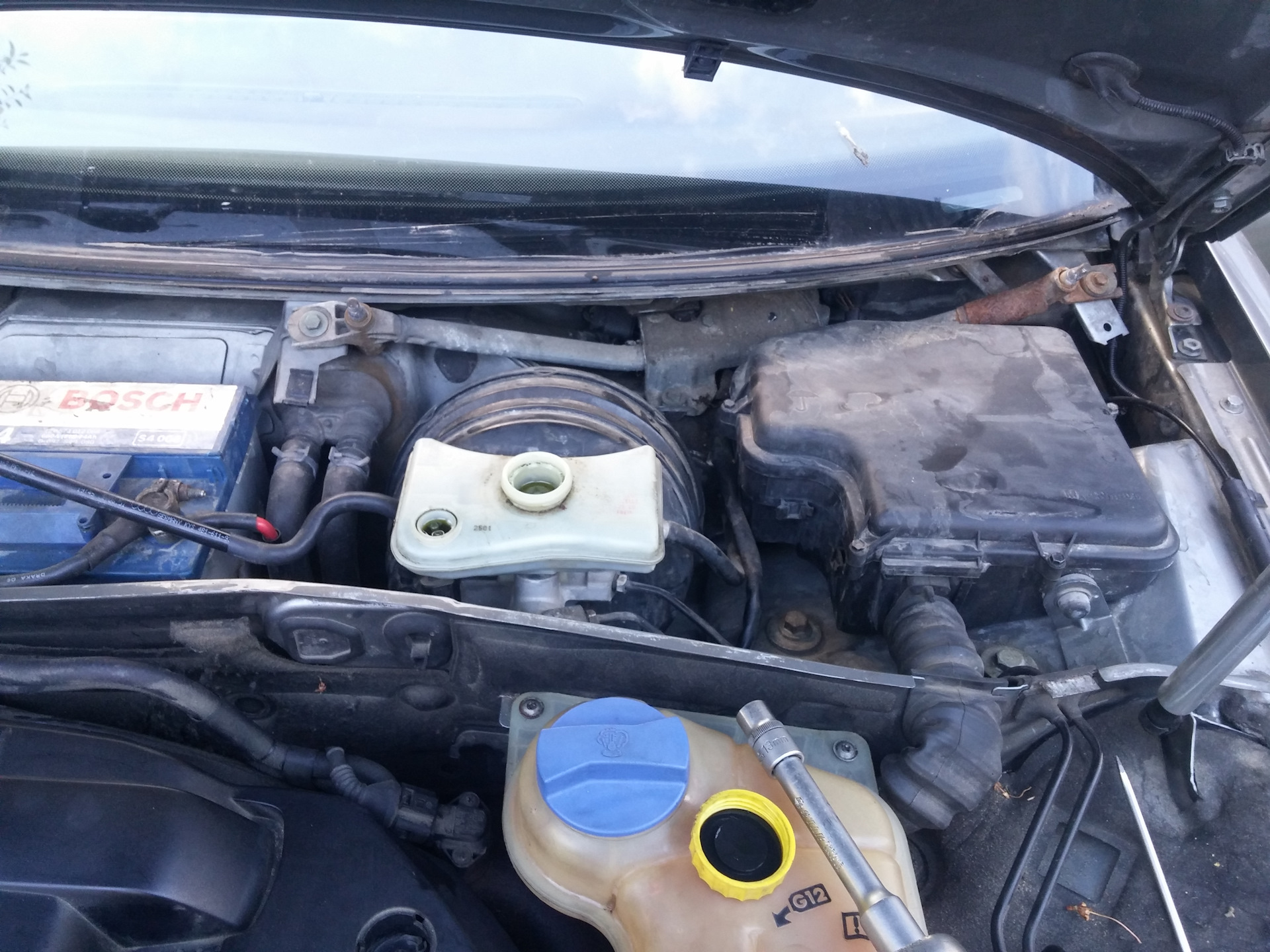

Снимаем дворники и оба дождевика
Выкачиваем тормозную жидкость из бачка шприцом, откручиваем фиксирующий винт, отключаем фишку датчика уровня и вынимаем бачок.

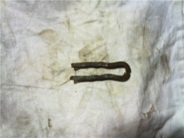

Отсоединяем вакуумную трубку. Откручиваем тормозные магистрали от ГТЦ и отводим их в сторону. Далее окручиваем ГТЦ и вакуумный усилитель и не вынимая их отсоединяемся от педали тормоза путем выкручивания штока(замеряем обязательно остаток резьбы для установки правильного положения педали). После этого вытаскиваем ВУ и ГТЦ и разъединяем их. Также у меня выпал шток, который вставляется со стороны педали, чего быть не должно, позже понимаю, что удерживающая скоба сломалась и стала причиной всех проблем! свою скобу забыл сфотографировать, поэтому нашел фото в интернете

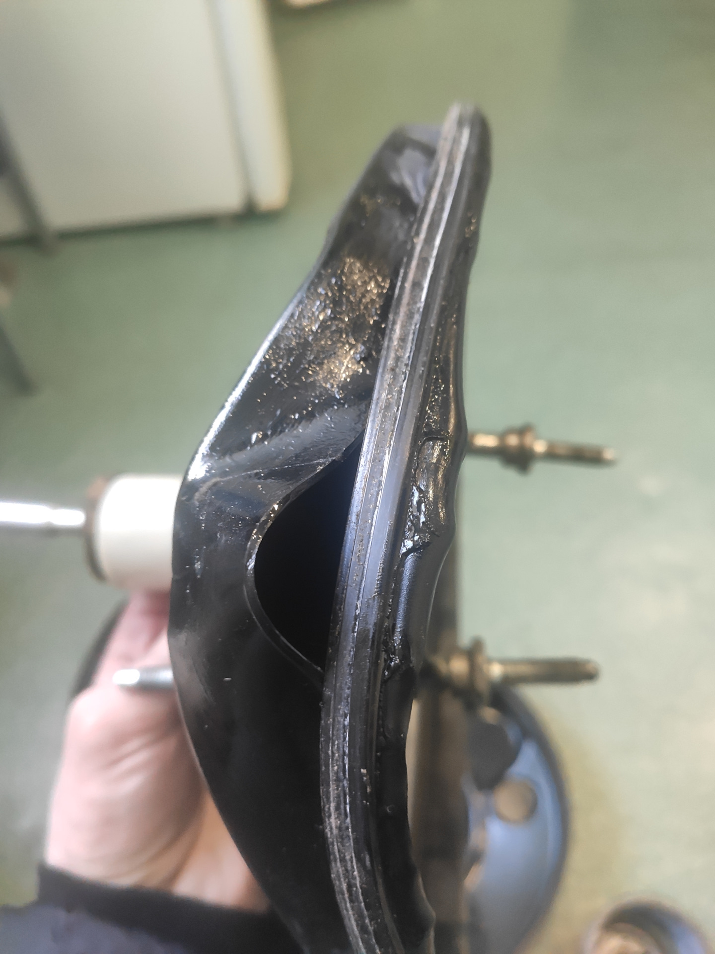

Далее занимаемся разборкой ВУ путем разгибания краев. Начинаю процесс со стороны тормозной педали и сразу обнаруживаю причину негерметичности ВУ! Также внутри ВУ лежали части сломанной скобы.
Разбираем ВУ до конца, чтоб убедиться в том, что больше нет в нем косяков.
Снимаем дырявую мембрану, зачищаем хорошенько и заклеиваем латками для колесных камер.
В итоге получается, что причиной всего стала сломавшаяся скоба, которая упала на дно корпуса ВУ. Мембрана одета на металлический диск и в процессе торможения ее перекусило, зажав между диском и частями скобы, т.к. между мембраной и корпусом ВУ расстояние всего в пару милиметров.

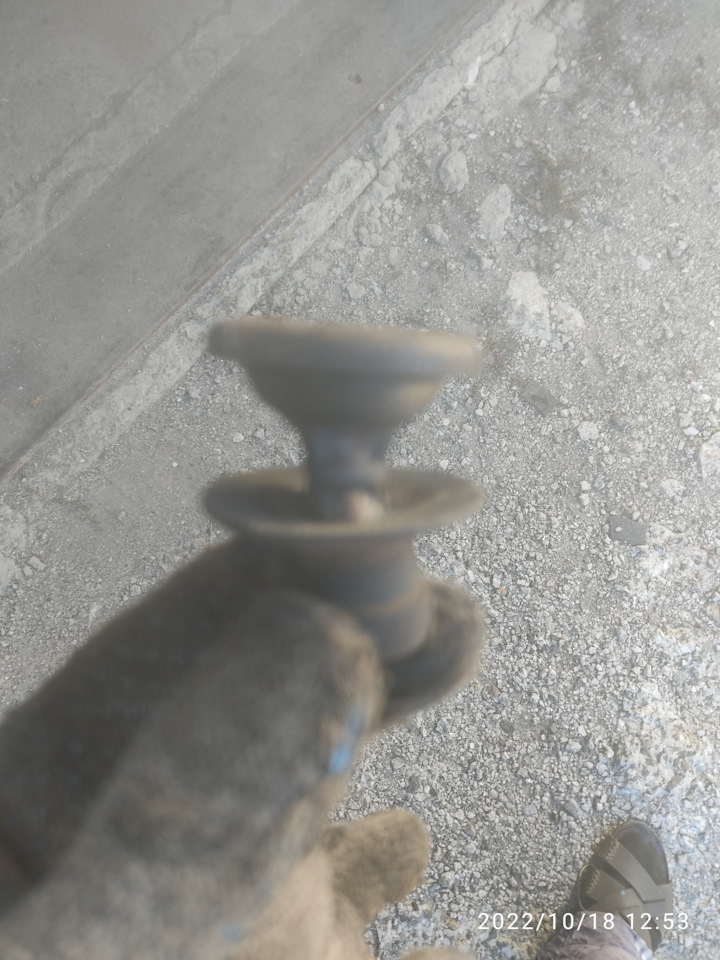

Спасибо за пост. В нэте почти никто не говорит о способе открутить гайку на штоке вакуумника, чтобы отсоединить от педали. Сегодня е6ался от всей души, пробовал разные форматы извращений из-за того, что эта опроклятлЕлая гайка у меня не откручивалась, но в конце концов открутил… Когда нет рожкового на 16 — это кровь… Выручил мелкий разводной. Обидно, что в скачанном давно руководстве по пассату с рутрекера не сказано о том, что нужно будет снимать водоотводящий щиток, а это ниху9 себе минус… Т.к. мне только в этом году его нормально установили автостекольщики при переклейке лобача, а до этого он у меня болтался как пе3gа в проруби. Как я ни пробовал когда-то его вставить — ничерта у меня не вышло. Изначально я брал инфу по демонтажу из руководства, а в твоём посте подсмотрел только про шток/педаль, поэтому не знал про щиток. Когда пытаясь вытащить вакуумник и шевеля его, я слегка повернул его против часовой стрелки, из отверстия для трубки от тандемника потекло масло. Походу его там просто дохренище… Это выявилась причина, почему как несколько месяцев пропал вакуум и я езжу без тормозов. Систему вакуума — не знаю, пока не знаю как оно туда попало… Вроде тандемник смазывается маслом при работе. Может уплотнению поезд ? Также, ЕГР уже как больше года засрал мне всё подкапотное… Он даже стал причиной того, что два раза сжирало щётки в стартере и почти сожрало коллектор(или как там та токосъёмная медная втулка называется на валу.) пока я жидо-массонским способом не закрыл его(стартер) от масляного дождя…🤷

А что эта скоба фиксирует и как назад собрали без нее?
Просто собрал без неё до сих пор все отлично
