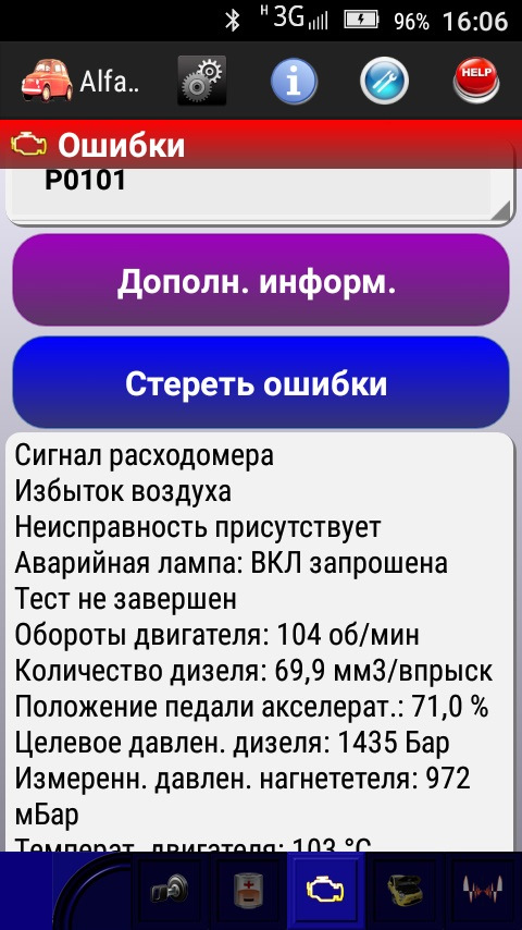

Включил диагностику (elm327 alfaobd) и поехал…тестировать.
Вся моя дерготня дабстеп и дрова начинались при открытии егр на 25 -28 % при 0-10% практически хорошо
тяга есть повозка осталась…при открытии 30-35% дерготня прекращалась тяга пропадала…(тестировал 28 мин…)
Думаю если дрова дабстеп и отсутсвие тяги следствия недо-при открытия егора…заглушу его, хуже и так некуда.
Взял старую прокладку 2,5 мм нержа. намазал герметиком чтобы не отпадывала, пока глазом снайпера приворачивал на ощупь болты.
И о чудо! Победил…Выезжаю резкий старт тапок в пол… камни летят, пылища и со свистом покатилась…
Давно я не ощущал такой тяги…(сразу выволилась p0103 недостоверность егр)…чек не горит…
И поехал тестить дальше 30 км до дома, в самый раз…тупизм пропал, нажал поехала, на обгон можно сейчас смело вылетать (раньше только на больших оборотах и с горки))))

Совсем забыл, причина ошибки p0101 дырявый интеркулер.
Тоже дырку нашёл, но была не 0101, а 0103. Радиатор заменил, прошёл год. Сейчас опять появляться стала. Поставил новый датчик расхода воздуха (на пробу взял, старый в сервисе лежать остался), после сброса ошибки снова появилась через 200 с чем-то км. Двиг в аварийный режим не упал, т.ч. буду копать ещё.
P0103 закрытый (заклинил егр)…
Забить и ездить… Или менять егр.
