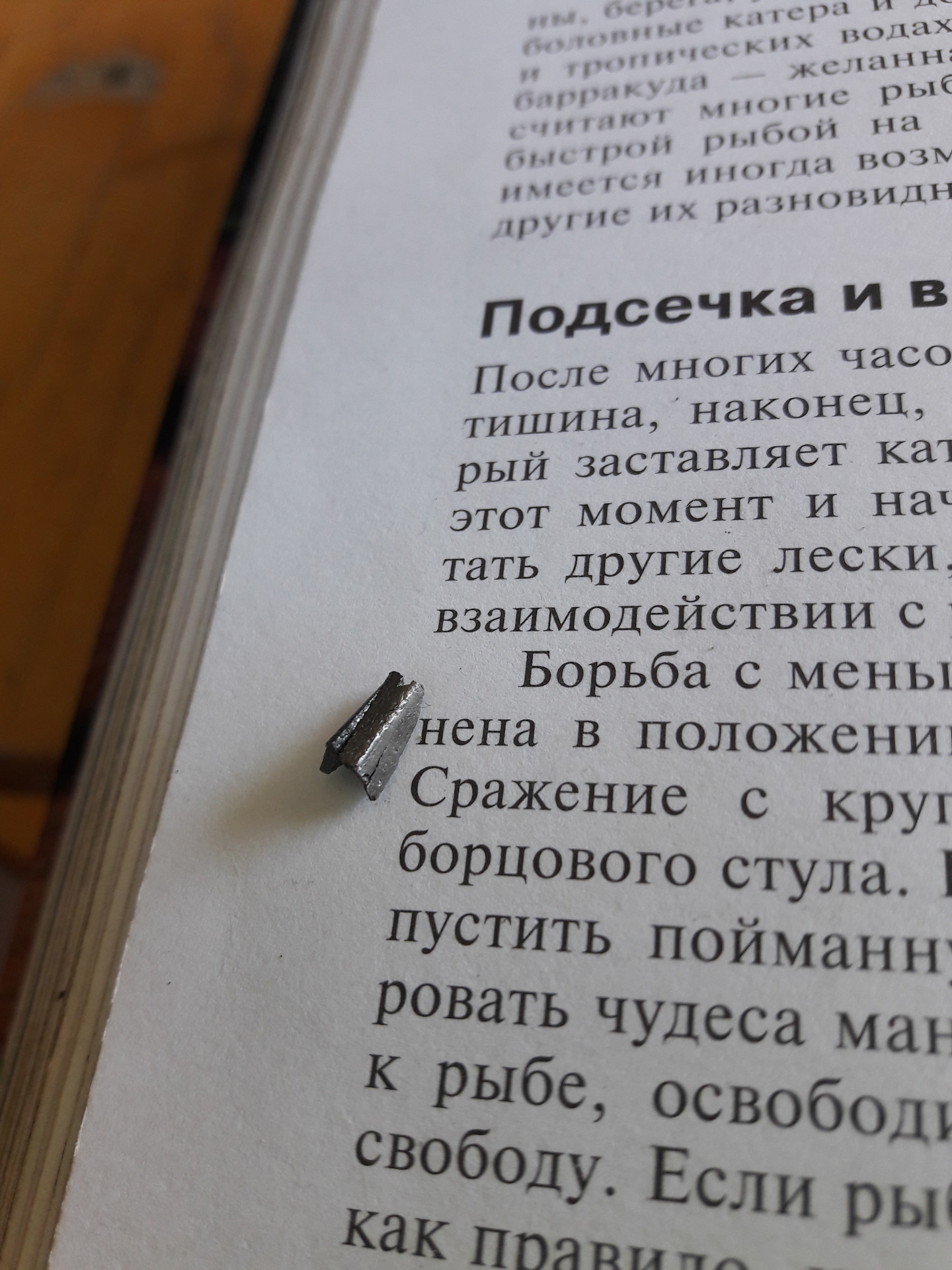

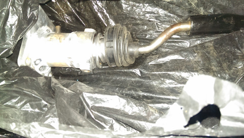

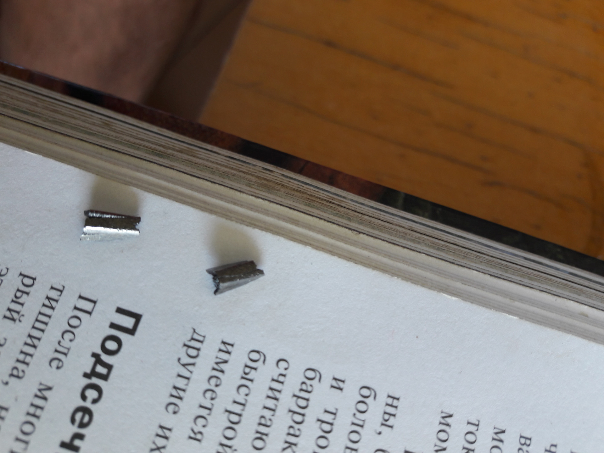

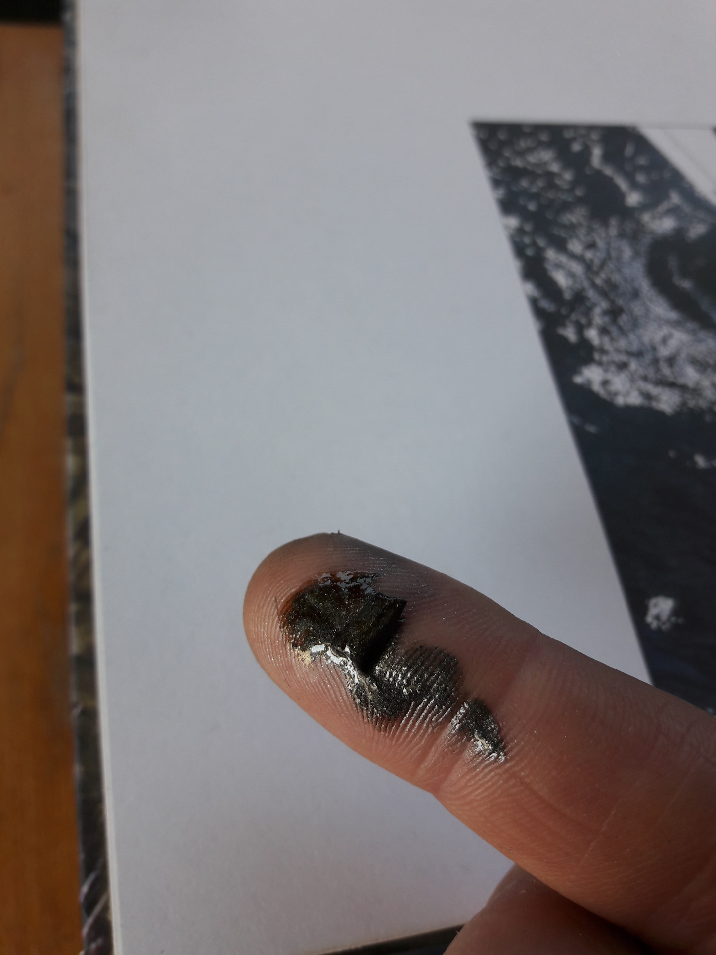

После трёхдневеного марафона по лужам, грязям и бродам почти по капот коих были десятки, и машина ездила практически под водой решил глянуть нет ли сгущёнки в трансмиссии. Глянул раздатку, там немного мутноватое было масло, просто наверное сапун надо вывести наверх, а то там остался родной, клапанного типа . Говорят мол они нормальные и особой нужды нет его выводить. Но всё же думаю надо. В заднем мосту жижа идеал практически была. А вот в переднем редукторе было грязное очень масло. И когда открутили пробку то вместе с маслом высыпалась кучка железных всяких штук…🙈🙈🙈 по всей вероятности это краешки зубьев пары. Зрелище не из приятных конечно… жижу поменяли . Залил везде дешовый зик-синтетику. В раздатку гл-4, мосты гл-5. Редуктор на замену есть, только от квадрата. Надо его перебрать, вколхозить в джимочушку и ведрить это всё на место. В общем вскрытие покажет.
Комментарии 12
Сателитам наверно
После вскрытия яссно будет. Лучше уж сателиты… их достать проще. С парой посложнее…
да уж…
Эт норм! Редуктор был не новый, пара до меня ещё повидала виды!))

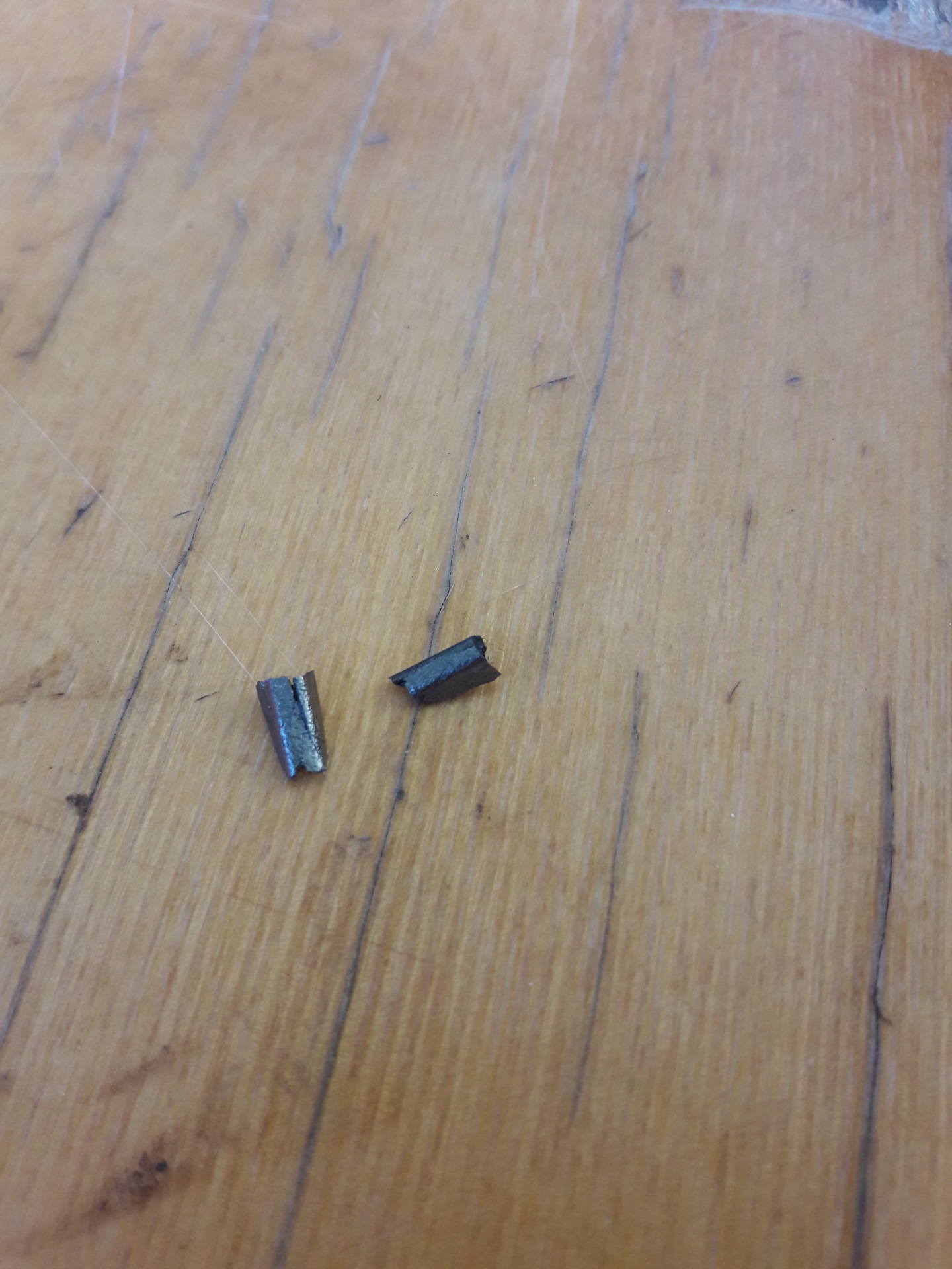

Чо т не похоже пару, больно тонкий металл. Или это на фото так кажется. Реально зубы?
Краешки зубьев… самые края. Больше у меня нет версий. Может сателиты ещё. Вскрытие покажет. Сыкотно ездить сейчас после такого…
Мож вневма?((
Кто?😨
Пневма(
Её там отродясь не было… редуктор от квадрата. Больше на сателиты похоже. Короче гадание на какушатах.
