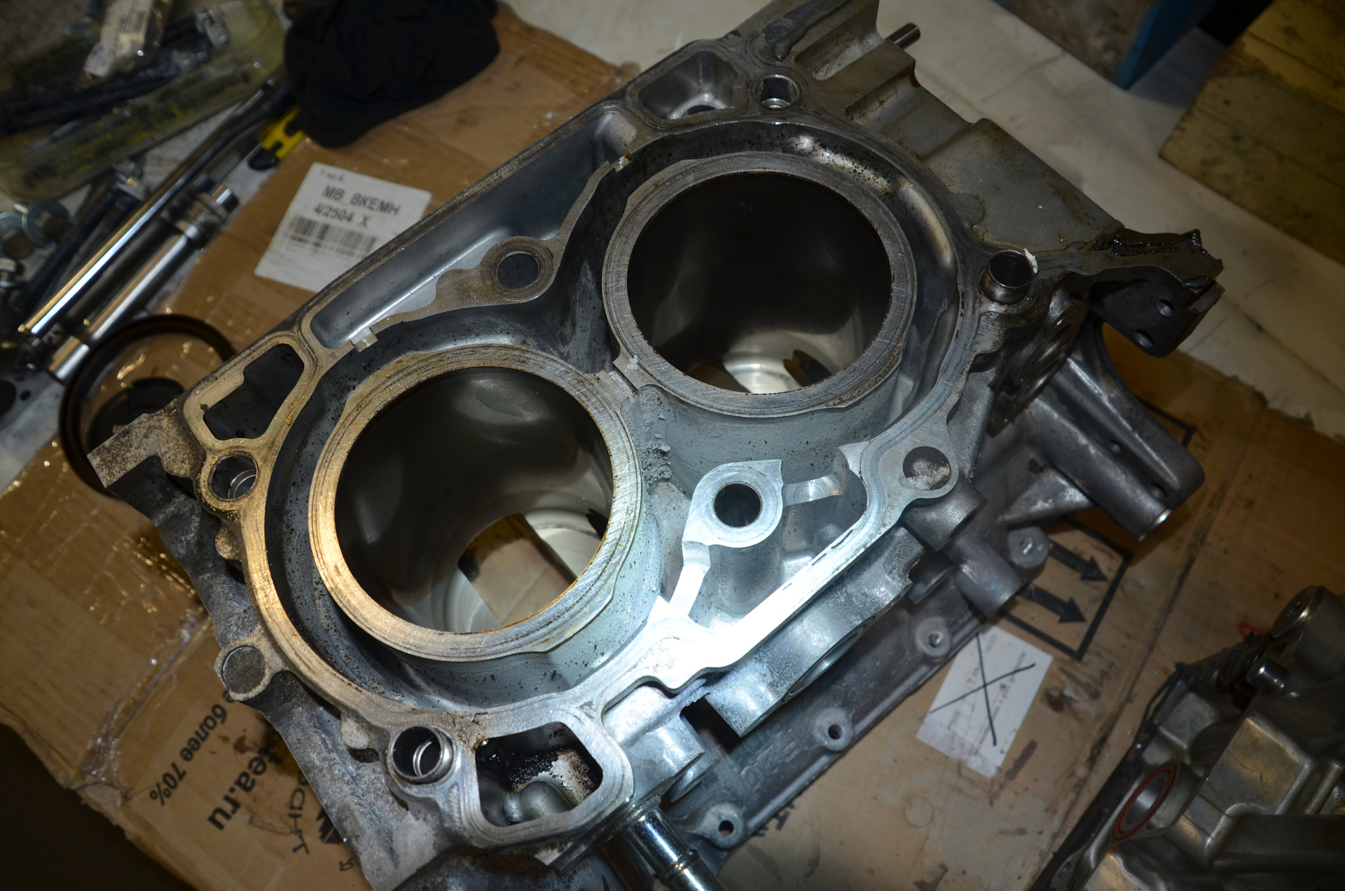

Я, всё же, решил собирать мотор на своём блоке. Долго не хотел открывать блок донор. Но, смущал сильный стук при нормальном осевом зазоре коленвала.

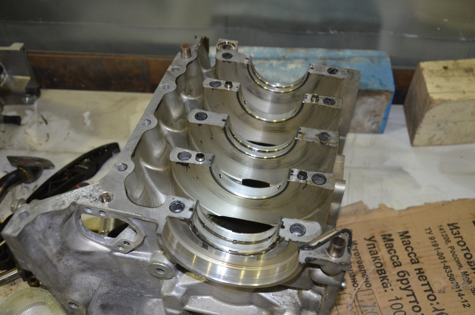

Откроешь, значит, попадаешь на замену коренных вкладышей, это 10 т.р.

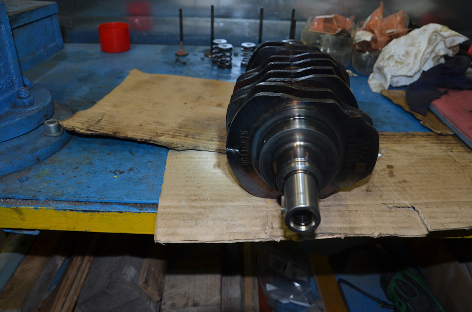

Всё же открыл. Картина неприятная.
Весь коленвал уляпан герметиком. Многие жаловались, что течет масло из стыков их блоков. Видимо, завод отреагировал и стал валить герметика от души. Эти капли герметика вызывали дисбаланс коленвала. Если приглядеться, видно, что на коренных вкладышах пятнистый износ. На моём блоке такого нет. Я тщательно обкатывал автомобиль.

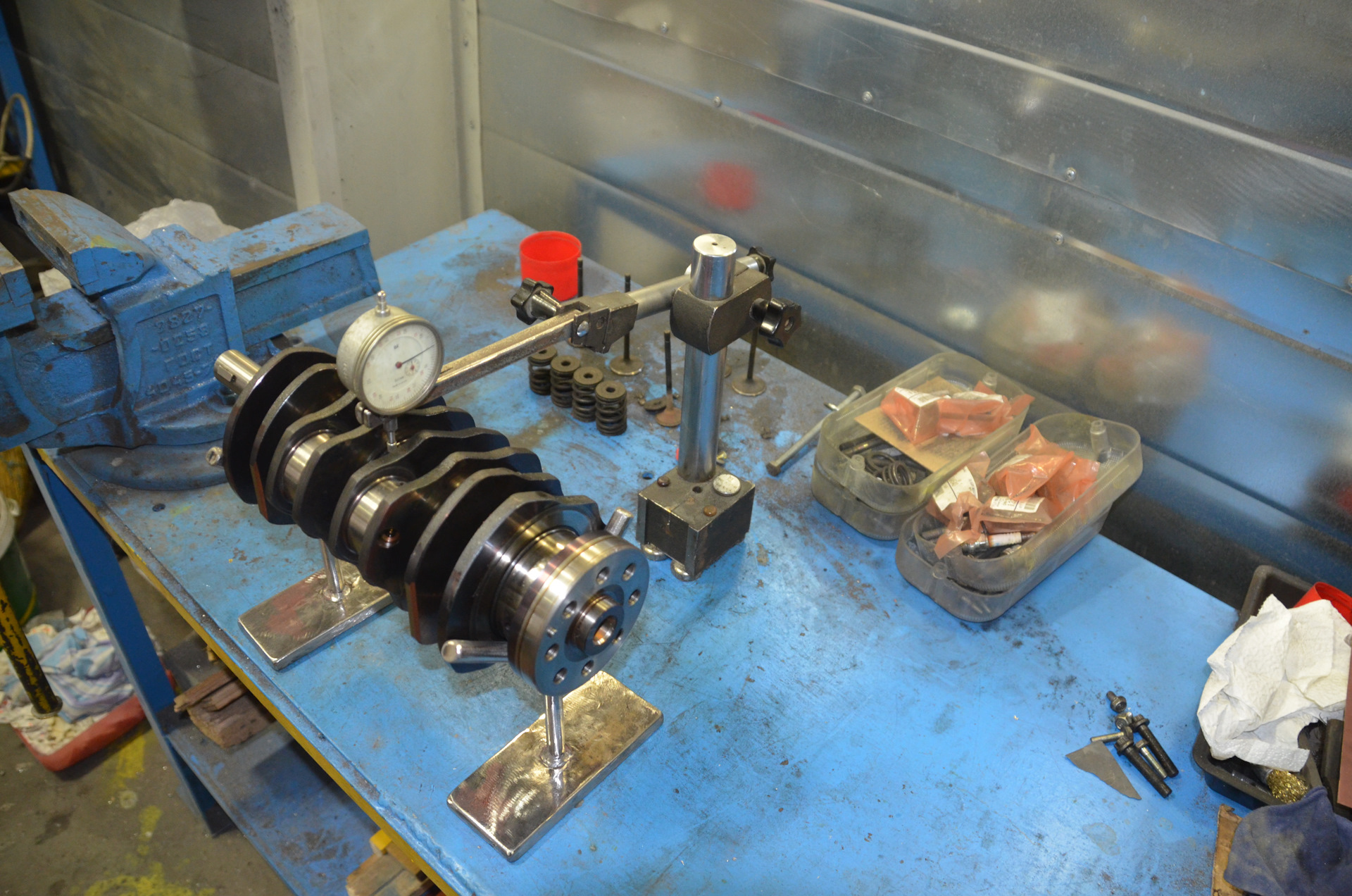

Сначала подумал, что кривой коленвал. Зажал его в центра станка и промерил часиками. Да, большое биение. Но, потом подумал, что вращающиеся центра дают свою погрешность.
Поставил вал на призмы и успокоился. Кривизна – 0, 015 мм, что вполне допустимо.

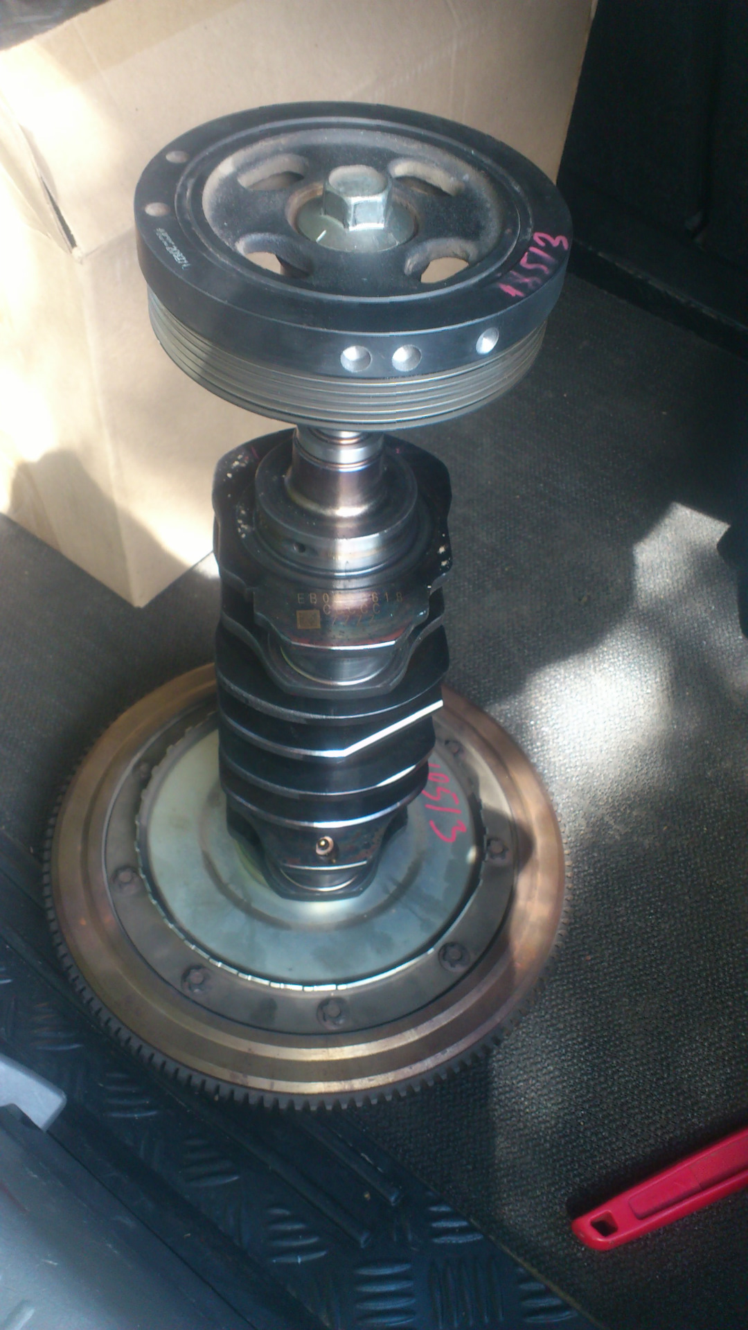

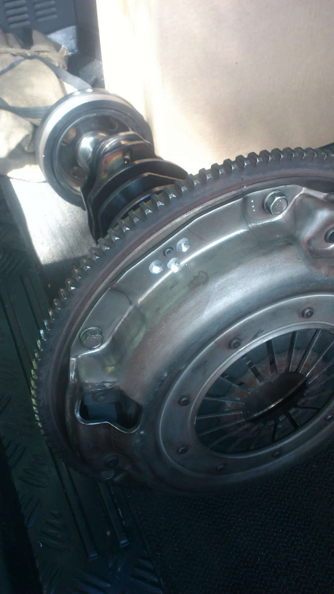

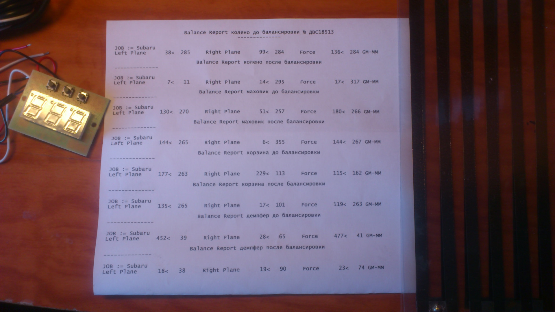

Отвёз коленвал, маховик, корзину и шкив на балансировку. Взялась за это, только Мотортехнология.
Полировать коленвал не стал, т.к. он б/у и уже притёрся.
Вот результаты балансировки. Отверстий насверлили много.

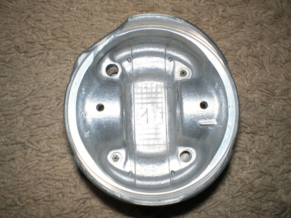

Печалясь о том, что блок у этих моторов ведёт от перегрева. Особенно овальный становится первый цилиндр. Я сделал нагрузочную плиту, шаблон. Прикрутил её вместо головки, нет, эллиптичность цилиндров не убралась. Это всё- таки результат перегрева.
Промерил семь шатунов, которые у меня были. Три из них показали эллипсность на бугеле 6 микрон. Остальные гораздо больше. Слабые бугеля, вытягивает их, один придётся ставить условно годный.
Такая же история случилась и с форсунками, но об этом отдельная история. Пока у меня только три форсунки. Приятно, что они продаются комплектом из 4 штук, а не по одной, как на отечественные машины ))) Ещё один плюс в копилку японских маркетологов ! Но, с другой стороны, хорошо, что она умерла на операционном столе, а не в моторе.

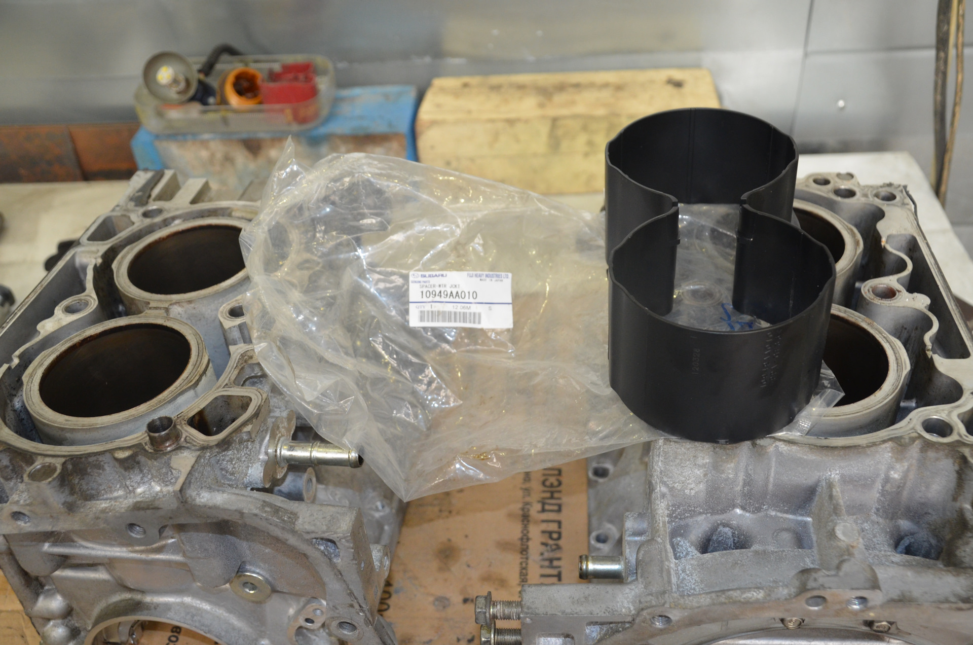

Упомянув о перегреве, мы перейдём к детали, которая заинтересовала многих. Это, так называемые очки, которые спасли все моторы серии FB в 2013 году. Молва об этом разошлась по пользователям. И теперь если у кого то на новой машине масло поджирает, все его успокаивают. Не волнуйся, у тебя этого нет, т.к. в 2013 году моторы переработали. )))
Долгожданное фото этой переработки.
Пока мы не видели эти очки, было два мнения.
Первое — это распорка, которая удерживает цилиндры от кривизны.
Вторая – и я к ней присоединялся, что это жестянка, которая перераспределяет потоки охлаждающей жидкости.
Все оказались неправы.
Это дешёвая пластмаска. Рублей 100 она стоит, продают её в десятки раз дороже.
Вот так она вставляется.
Что она даёт ?
Когда FHI поняло, что она добилась хорошего результата, оно обрадовалось, видимо. Моторов с масложором и выносом вкладышей было много и можно было быть спокойным за будущее фирмы. Запчастей теперь можно было продавать больше, чем машин. Шорт блок – 160 000 р, недурно, правда ?
Печалило их только то, что моторы ложились очень рано, не выхаживали гарантию и это приносило убыток ((( Нужно было как то отдалить агонию.
Переработать мотор невозможно. Автоматические линии, их штампуют, менять что то, дорого.
И вот, применили китайскую хитрость.

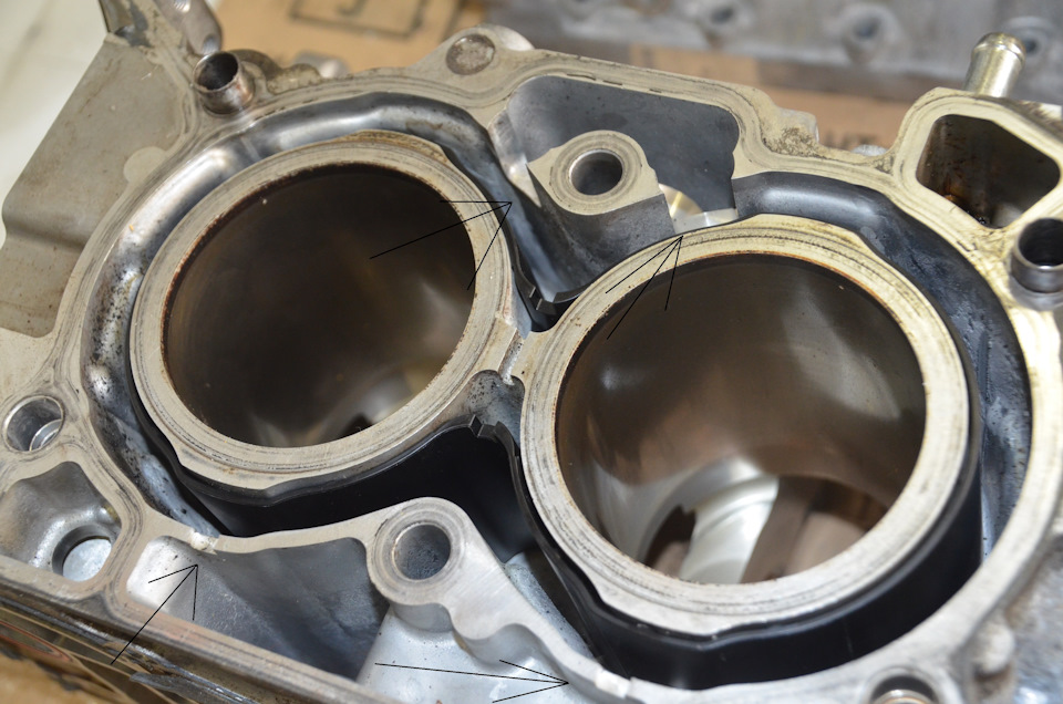

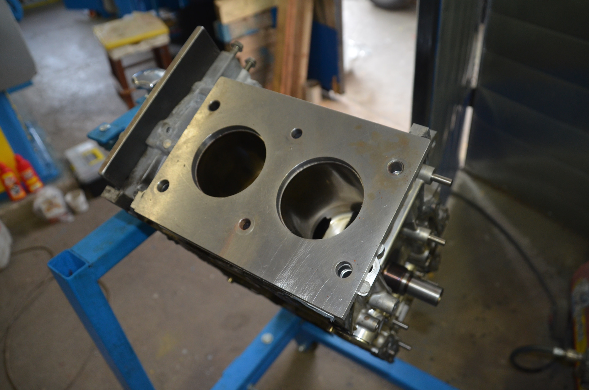

Как охлаждаются цилиндры ?
Вокруг них, много воды, это все знают. Кроме моей жены (( На Ауте полез подливать масло и увидел, что выбило антифриз из расширительного бачка.
Овода залепили радиатор (( Жена теперь знает, что есть в моторе и вода )))
Но, мало кто представляет, как движется водичка.
Вот фото нашего полублока.
Стрелками, я обозначил движение воды. Нарисовано слева направо, но в жизни это происходит снизу вверх.
Просто, деталь на боку лежит.
Т.е. это маленький ручеёк, который течёт около головки блока цилиндров. Всё что ниже, это застой. Получалось, что одна часть цилиндра холоднее, чем другая. Из-за этого коробило все цилиндры, но первый особенно сильно. Что бы выровнять температуру по всей высоте цилиндра, нахлобучили эту шляпу.
Так я это понимаю. Если есть другие версии, минута пошла )))
Вот ещё одно фото.
Это блок донора. Кто то, видимо доливал неродной антифриз. Видите, как выросли на стенках хлопья отложений ? А потом они идут в радиатор печки и запечатывают его наглухо.
У моего блока стенки чистые, т.к. антифриз не доливался.

". . . Эти капли герметика вызывали дисбаланс коленвала. . ."
Теперь понял, почему мой криво висит. . . 8( )
Герметик это боль современных моторов. Мало того, что всё внутри в соплях, так он ещё отслаивается и масло вытекает у многих.
Это ясно.
Но на счет дисбаланса это вы, все же, перегнули. . .
Тогда нервы были на пределе, не верилось, что я держу в руках такое авнище (((

К стати по поводу первого цилиндра, у меня как раз в нём проблема, так как и свеча засрана и кокс в колекторе выпускном именно этого цилиндра, ох как бы и у меня в баранку не загнуло этот 1 цилиндр.
У вашего мотора беда с 4 цилиндром ! В первом, видимо прорсто кольца легли. Думаю, ничего страшного. Только прокладки надо новые. Маслосъёмные колечки и резинки на свечи, ну сальники с подшипниками отревизовать.

Проведи эксперимент с теплоотдачей и теплопроводностью этих "СУПЕР ОЧКОВ"
Всем интересно что это за гуано))
У меня в книжке они типа стальные)))
Это обычный полипропилен. У меня за дверью пару тонн такого лежит. Сам по себе он ничего не даёт. Его роль создать температурную тень, вокруг цилиндров, стеклопакет )))
Так это же теплоизолятор получается, который отгораживает цилиндры от ОЖ и еще больше повышает температуру стенок цилиндра.
Верно. Но, температура из-за него становится равномерной, по высоте цилиндра. Если бы они поставили ещё электронасос на антифриз, то всё стало бы логично. А так, заглушил мотор и получи теплоудар по блоку, который его поведёт ((( Поршни то раскалённые как турбина у нас (((
А не может так быть, что производитель одновременно с внедрением этих очков изменил и циркуляцию ОЖ? К примеру, отверстия стали другой формы, диаметра, расположения. Я к тому, что вдруг на старом блоке простая установка этой детали вред принесет.
Судя по фото все пазики совпали.

ппц полный конечно. дык напрашивается логичный вариант — увеличить отверстия же, не?
Вот. Я и думаю об этом. Но, это уже не механика, где всё явно. Термодинамика и газодинамика, это сложная вещь. Можно увеличить входные отверстия, но снизится скорость потока. Все удивляются, почему в прокладке головки блока мало отверстий. Завод, прежде чем выпустить камеру сгорания или систему охлаждения, тратит много времени на продувку и проливку. Добиваются компромисса. Если влезть со своими понятиями, неизвестно что получится. Фраза — мотор задышал, может стать роковой для ресурса )))
это да. но тут надо поглядеть на прокладку. как вообще организована схема протока? чёто мне кажется, что тут дебильная система, по которой ОЖ подаётся, условно, — к левой стороне цилиндров, потом поднимается в гбц, овалом огибает её, и опять приходит вниз, к правой стороне цилиндров. как раз из-за такой дурацкой схемы получается, что правая сторона горячее левой. отсюда и овальность может быть. есть фото прокладки?
более грамотно когда ОЖ проходит сначала через цилиндры, а потом поднимается и проходит через гбц.
Тут параллельными потоками идёт
Тут есть фото прокладки на башке — www.drive2.ru/l/9972047/
А схема нарисована здесь — media.subaru-conf.ru/materials/6564/

Вячеслав, очень рад, что Мотортехнология смогла помочь! Отверстий получилось прилично.
Спасибо, Дмитрий. Да, кривенький (((( Обратите, пожалуйста внимание, через какие маленькие отверстия идёт антифриз !
Так задача инженерам была поставлена. возможно они переусердствовали, затем и воткнули бомбышку под фильтр

Верной дорогой идете! про эллипсность шеек коленвала: перепромерил 7 коленвалов: у всех эллипс 0.026мм. Совпадение? Не думаю. а дальше лавинообразно.
Так что, Азамат. И на ежах всё те же косяки ? Две сотки, это многовато будет (((

Чтобы масляные форсунки были эффективны, а не на уровне плацебо, крайне желательно и поршни специальные, с каналами внутри.
Вы про какие каналы?
Например как в JZ, в поршне, в качестве закладной детали, находится стальная (предположительно, точно материал не известен) закольцованная трубка (возможно даже спиральная, поршень я не разрезал), с двумя отверстиями на разной высоте, через одно отверстие масляная форсунка заливает масло в поршень, а через второе масло сливается. Вот в таком варианте от форсунок есть хороший результат, а если просто их поставить для поливания днища поршня, эффективность будет очень маленькой, так как поверхность теплопередачи очень мала, а на высоких оборотах поршень будет просто разбивать масляную струю и теплопередачи практически не будет.
Вы видели как работает маслофорсунка субару?
А что в субару применяются совершенно другие принципы работы масляных форсунок?
Но все таки! вы видели как работает форсунка? струей или распылом?
Нет не видел.
Посмотрите видео у меня в блоге. Не струей бьют и физически не возможно под вашу затею сделать по понятным причинам. но можно по днищу все распылять красиво.
Посмотрел, и как вывод, чтобы система масляных форсунок работала правильно, нужны поршни с каналами. и охлаждение будет на высоких оборотах и есть масло не будет.
Что за каналы… что за фарс? нарисрвать карандашом можете?
Я вроде-бы все подробно описал, и приложил фотографию поршня снизу, если этого не достаточно, я могу сделать чертеж, только зачем? Изготовить такие поршни в не заводских условий или "заколхозить" не поучиться.
То есть, вы хотите сказать, что FHI в свое время устанавливала форсунки не правильно?
Не то, что бы совсем не правильно, просто без должной подготовки, и этим грешит не только FHI а также и BMW и Volkswagen, поэтому и перестали их устанавливать, так как результат не оправдывает средства. А вот Toyota сделала все как надо, и название JZ стало синонимом надежности.

Кстати параметры ШПГ у 2jz такие же как и у FB20 86х86, нужно сравнить расстояние от оси пальца до кромки жарового пояса, и возможно будет поставить родные поршни с каналами для масла от 2jz в FB20, при условии что возможно будет установить форсунки под впускное отверстие в поршне.
Конечно, даже в рядном моторе приколхозить форсунку грамотно это проблема. А в оппозите и подавно.
Почему приколхозить? там все есть в заводском исполнении.
papasl
В оппозите не сложно её воткнуть. вообще не сложно.
Да, сделать можно, вопрос как эффективно будет работать. Я прикидывал траекторию, до дна поршня мало что дойдёт. Проще маслокуль с термостатом, что бы масло не жарилось.
Доходит. угол по секрету скажу: 12.5 и омывает он по всей ширине от ближней до дальней стенки
