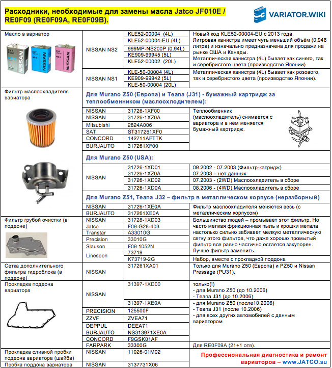

Ниже список того, что будет необходимо для замены. О традициях придётся ненадолго забыть, так как двумя отвёртками тут уже не обойдёшься.
Для операции понадобится следующее:
• Масло, 3 канистры по 4 литра (2200 руб/шт на момент замены)
• Фильтр тонкой очистки (ориг. 31726-1XE0A, или апгрейд, см ↓)
• Кронштейн под фильтр + шланг (в случае апгрейда, см ↓)
• Фильтр грубой очистки (ориг. 31728-1XD03, но см. ↓)

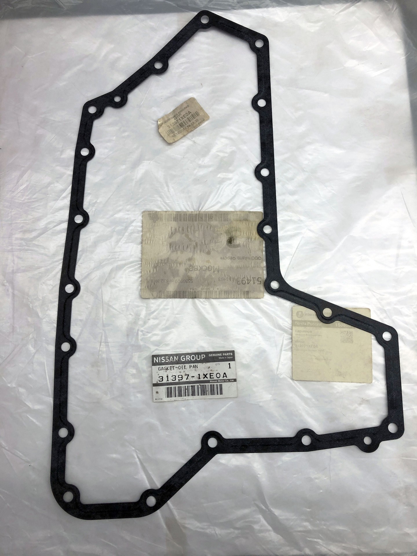

• Прокладка поддона (ориг. 31397-1XE0A, но см. ↓)
• Шланг к вариатору (опционально, см. ↓)

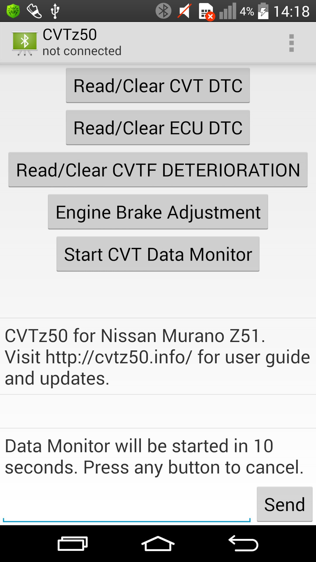

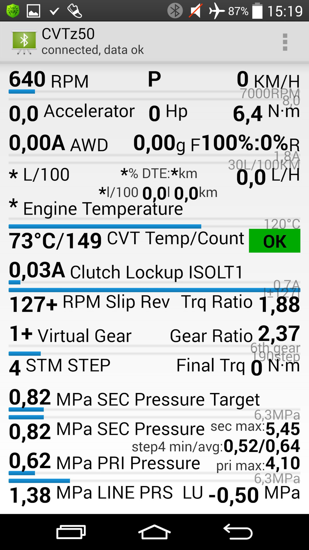

Если у вас имеется программа CVTz50, то мониторим температуру масла по ней — при показаниях температуры свыше 50° и загорании статуса OK масло считается прогретым.

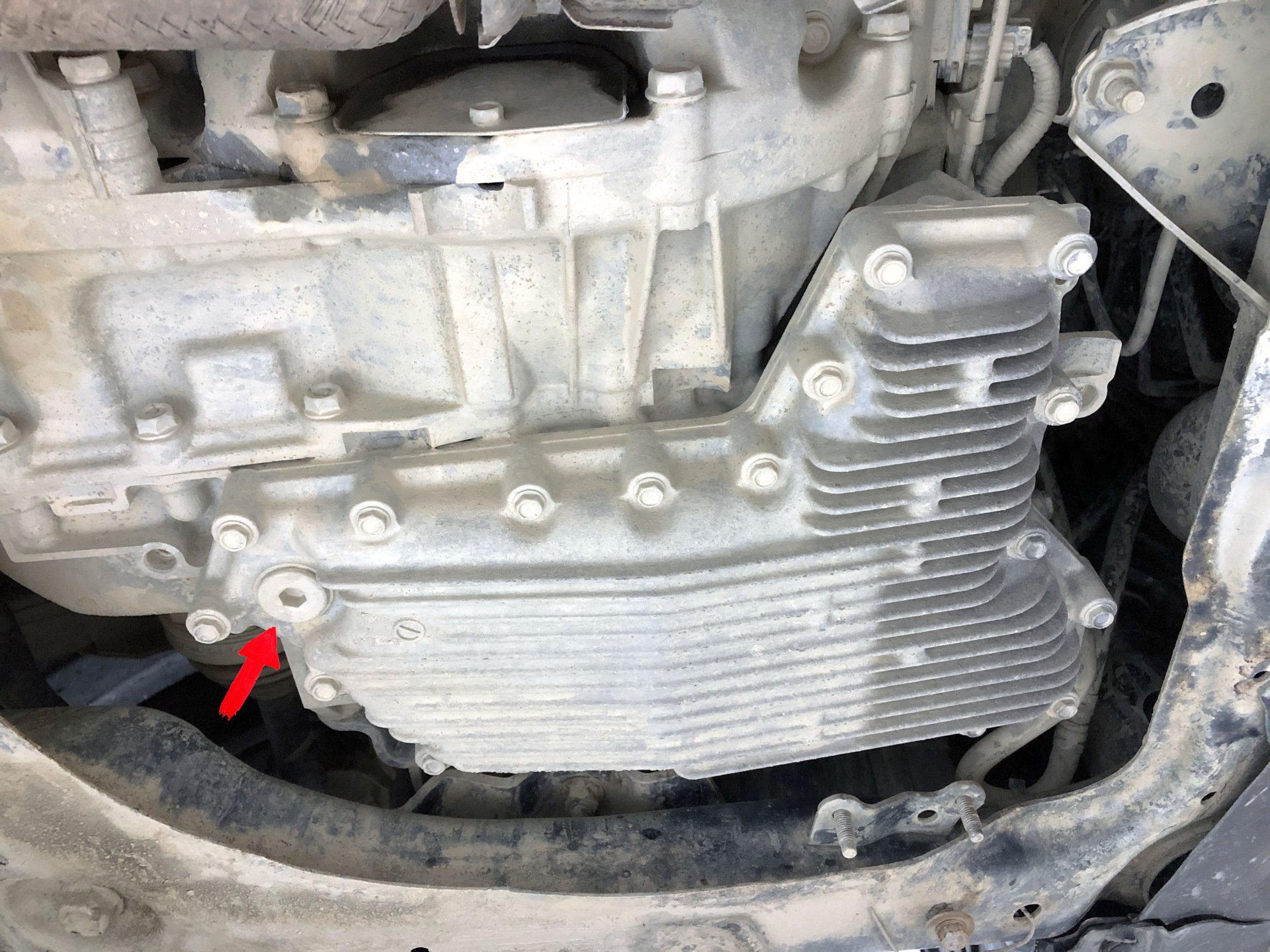

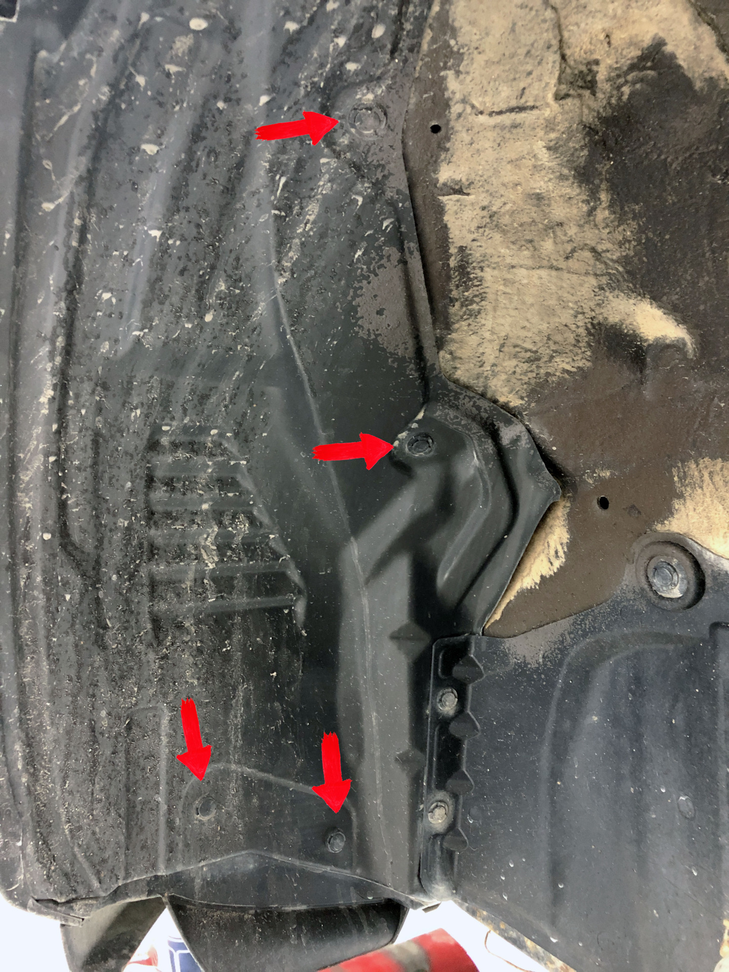

Далее залезаем под машину и находим поддон вариатора. Для охлаждения поддона с горячим маслом установлен дефлектор и, чтобы в дальнейшем произвести демонтаж поддона, его придётся снять, так как он закрывает доступ к нескольким болтам по периметру поддона. Дефлектор крепится 3 гайками. Просто откручиваем их и снимаем этот чудесный аэродинамический агрегат.
Это мой второй Мур и дефлектора на нём не было. Дефлектор часто деформируется при наезде на всевозможные препятствия и в большинстве случаев выбрасывается на помойку со словами "да нахер он тут вообще нужен". Возможно нынешний постигла та же участь. На фото я отметил места его крепления
Теперь нам ничего не мешает производить манипуляции с поддоном, чем мы и воспользуемся. Берём ключ-шестигранник и откручиваем сливную пробку. Делать это надо осторожно, так как масло горячее, а остывает оно ооочень долго

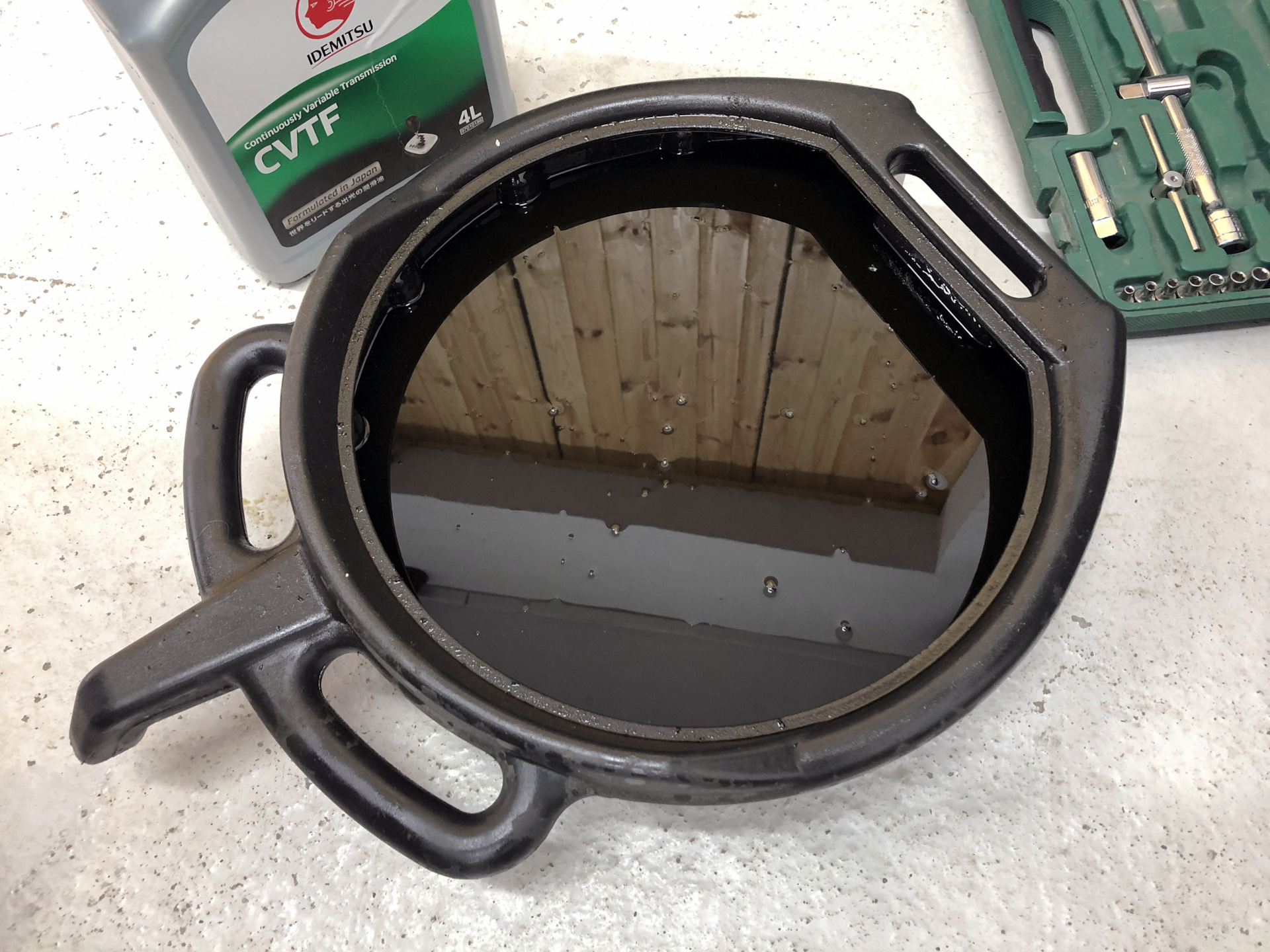

А вот и отработавшая субстанция
Вышло около 5 литров. Не знаю, менял ли масло в этом варике предыдущий хозяин, но оно оказалось более или менее сносным, в отличии от предыдущего Мура, где масло сливалось уже чёрным, как нефть. Замена и там, и там производилась практически на одинаковом пробеге. Хотя всё сильно зависит от манеры эксплуатации.

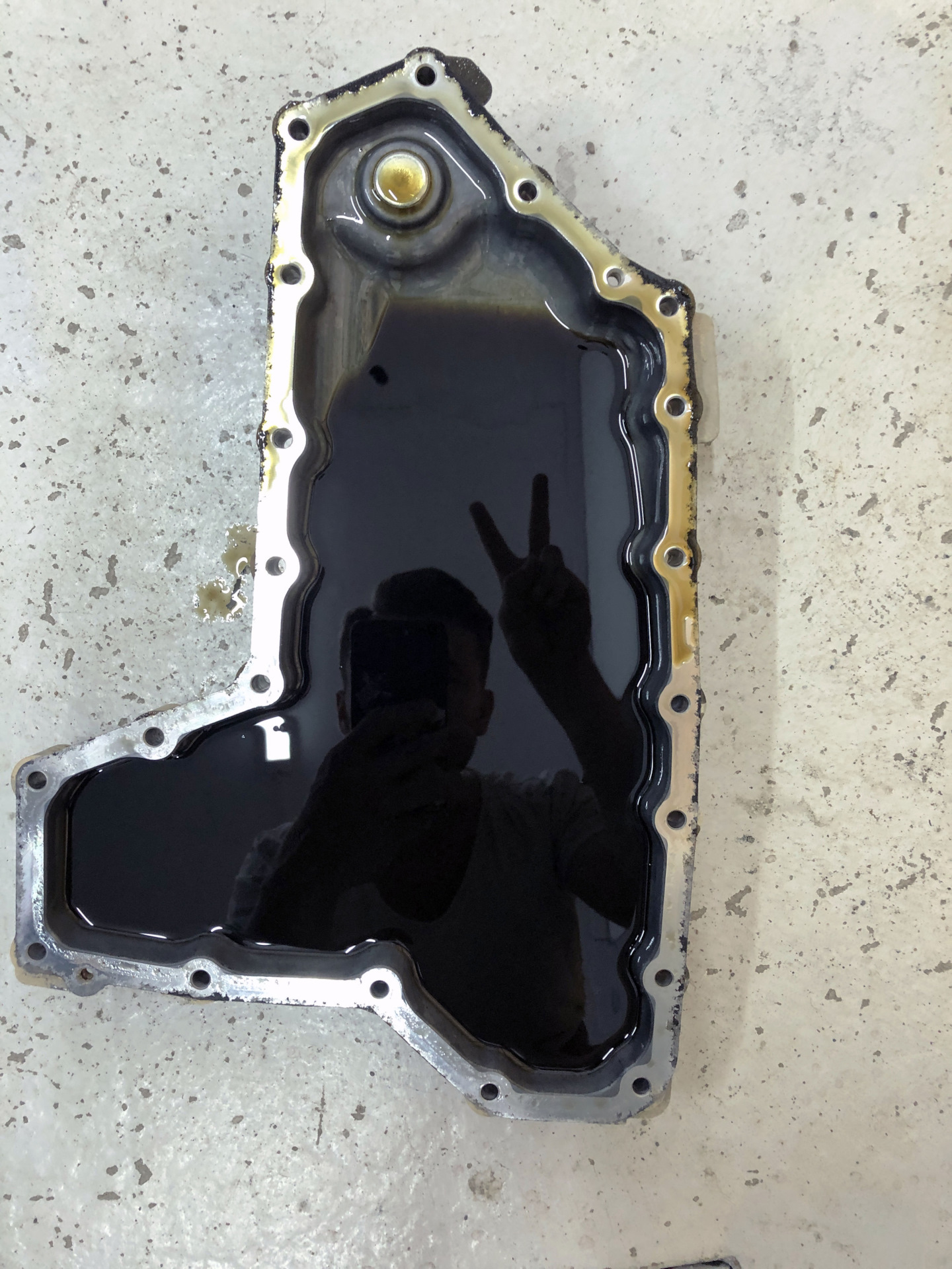

Ну а мы продолжаем. Масло из поддона слито и ничего не мешает нам его вскрыть. Пробку поддона можно пока прикрутить, чтобы при снятии оттуда не вылились остатки. Поддон прикручен болтами в количестве 22 шт. и в дальнейшем дело пойдёт гораздо быстрее, если под рукой будет шуруповёрт с соответствующими торцевыми головками (🔧10)

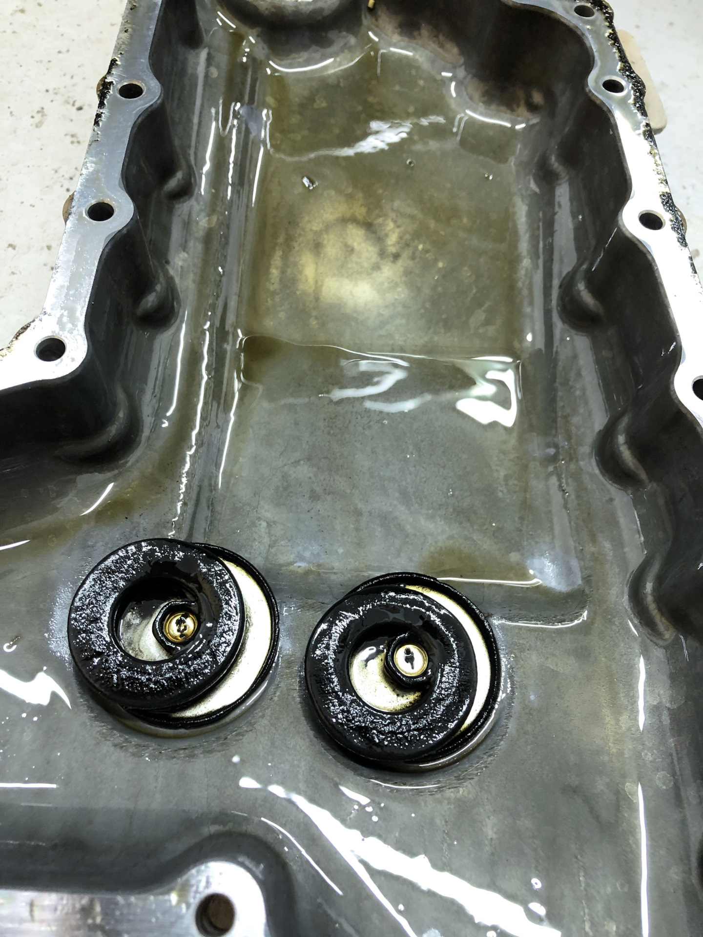

Откручиваем все болты и, придерживая поддон на последнем, аккуратно снимаем его. Аккуратно, потому что на дне плескается ещё 300-400 грамм масла. Если крышка не изъявит желания сниматься с тёплого насиженного места, аргументируйте свои намерения молотком, аккуратно постукивая в местах прилегания по периметру

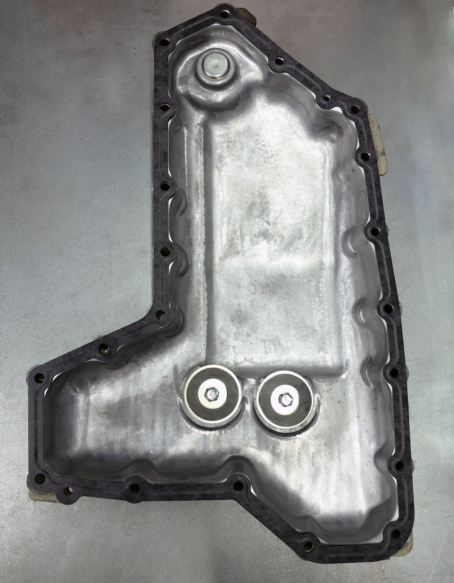

Вот так у меня выглядел поддон с магнитами после снятия и слива остатков
На магнитах налипло немало стружки, хотя такое количество считается приемлемым. На внутренней поверхности тоже были какие-то шкварки. Для чистки я взял очиститель тормозов — отлично избавляет поверхность от масляной плёнки и прочей ерунды + моментально испаряется. Вот что получилось
Магниты надо чистить вручную, салфетками. А потом можно обезжирить брейк клинером

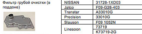

Оригинальный фильтр грубой очистки числится в каталоге под номером 31728-1XD03. Но есть одна проблема — его очень трудно найти, точнее я его так в итоге и не нашёл. Пришлось брать аналог под брендом Jobber.
Имеется ещё несколько аналогов этого фильтра:
• Jatco F09-G28-403
• Transtar A33010G
• Precision 33010G
• Slauson F09 1052N
• Linesoon 73719 и K73719-2G
Но большинство из них также выведено из продажи, поэтому вбивайте на экзисте родной артикул и ниже смотрите список актуальных заменителей.
С аналогами тоже есть один нюанс — некоторые (или все) фильтры идут с более длинным всасывающим патрубком и при установке крышки поддона он просто уткнётся патрубком в дно поддона и не даст его закрыть. Это не беда — замерьте патрубок родного фильтра и аналога штангенциркулем, или линейкой и, при необходимости, срежьте лишнее болгаркой, или ножовкой. Перед этим необходимо будет закрыть внутренние потрошка фильтра чем-нибудь негорючим. У меня в дело пошла резиновая перчатка. Если на фильтрующий элемент внутри всё-таки попала стружка, или что-то ещё, обязательно продуйте его. Также проследите, чтобы на срезанной кромке не осталось металлических заусенцев (отшлифуйте её)

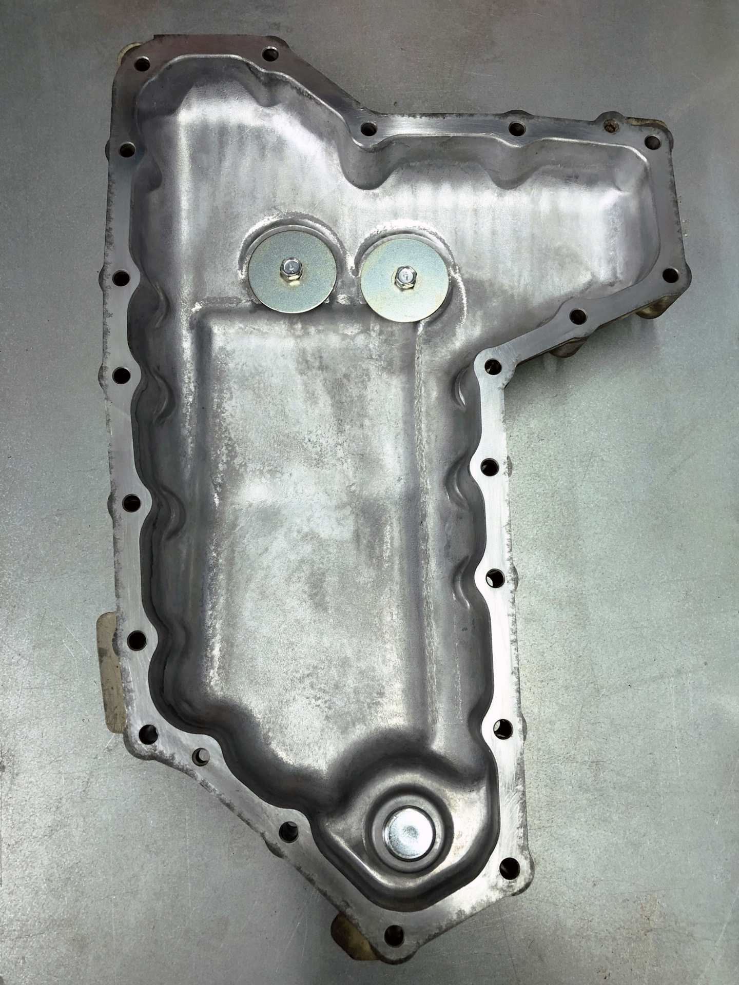

Тоже самое делаем с поддоном, предварительно поставив на место магниты и поменяв прокладку. Прокладка по каталогу идёт под номером 31397-1XE0A, но также имеются её аналоги под следующими кодами:
• ZZVF ZVEA 71
• DEPPUL DEEA71
• Burjauto NS313971XE0A
• Concord F9GSK01AF
• Farpark 33300G
По аналогии с фильтром чекайте актуальные заменители на экзисте

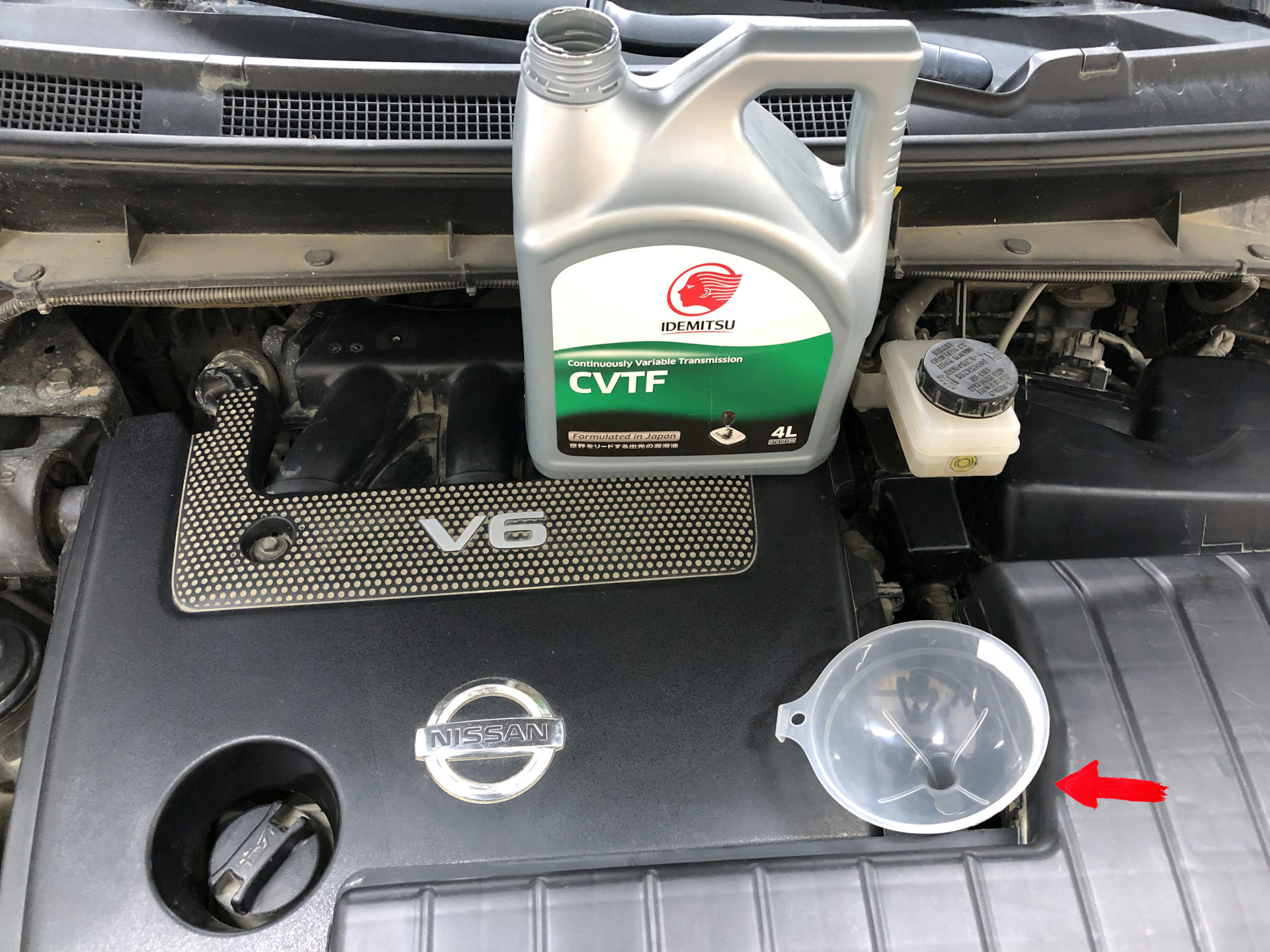

Перемещаемся в подкапотное пространство и находим щуп вариатора. Нам надо достать его и вставить на его место воронку
Заливаем в вариатор 5 литров нового масла взамен слитого.

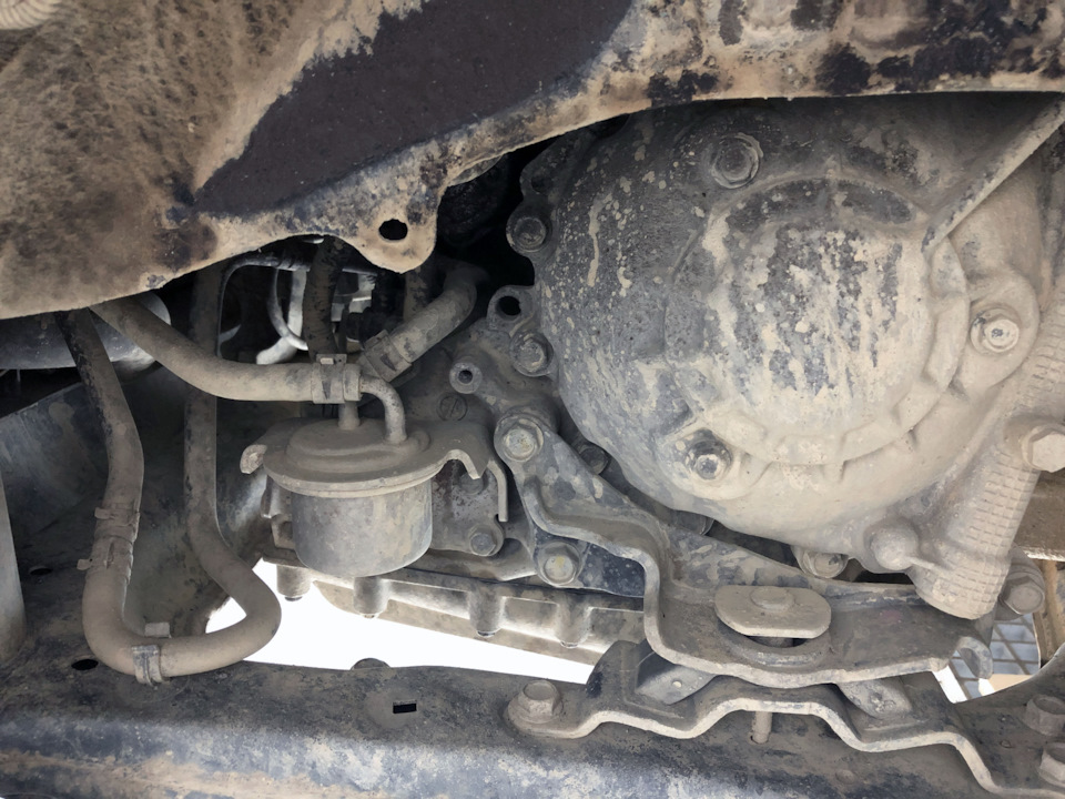

С самим радиатором мы связываться не будем, нам нужен лишь шланг обратки, который сообщается с фильтром тонкой очистки и находится в районе левого переднего колеса. Для того, чтобы туда добраться, домкратим левое переднее колесо

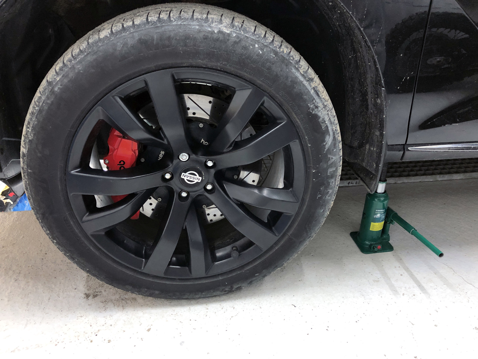

Снимаем колесо и устремляем свой взор на колёсную арку
Тут надо снять перегородку и половину подкрылка. Крепятся они на клипсах, а поддеваются двумя отвёртками, или, при наличии, специальным съёмником клипс
Подкрылок я полностью не снимал — слишком много клипс для такой ленивой жопы. Можно просто загнуть половинку за тормозной диск
После снятия перегородки откроется вид на вариатор и прикрученный к нему фильтр

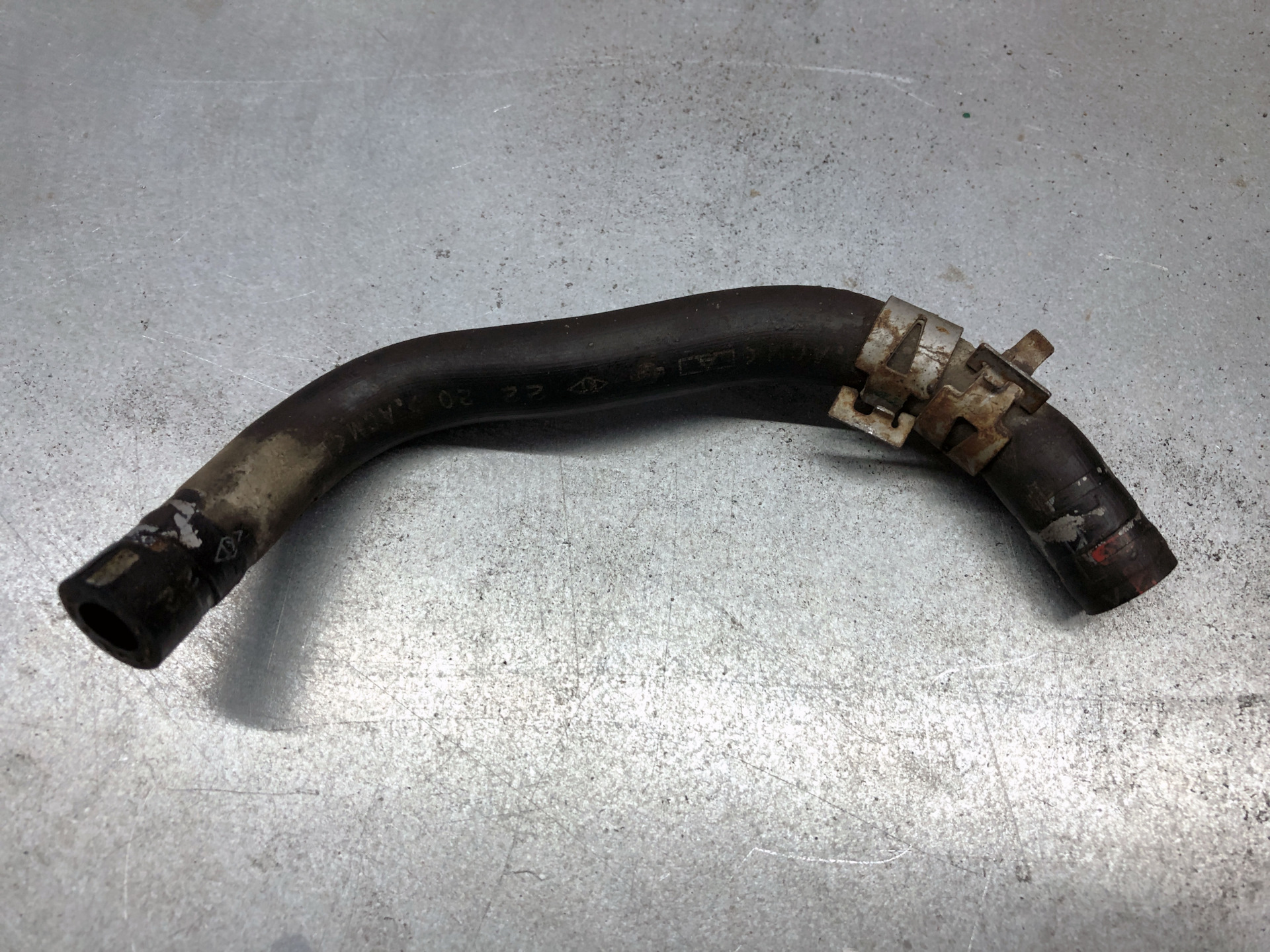

Шланг слева приходит от радиатора, шланг справа уходит на вариатор. Отсоединяем оба шланга. Для этого надо надавить плоскогубцами на лапки хомута и потянуть шланг в сторону
Держите тару, или тряпочку на готове, потому что после снятия левого шланга с него сольётся небольшое кол-во отработки, правый шланг тоже нацедит пару капель

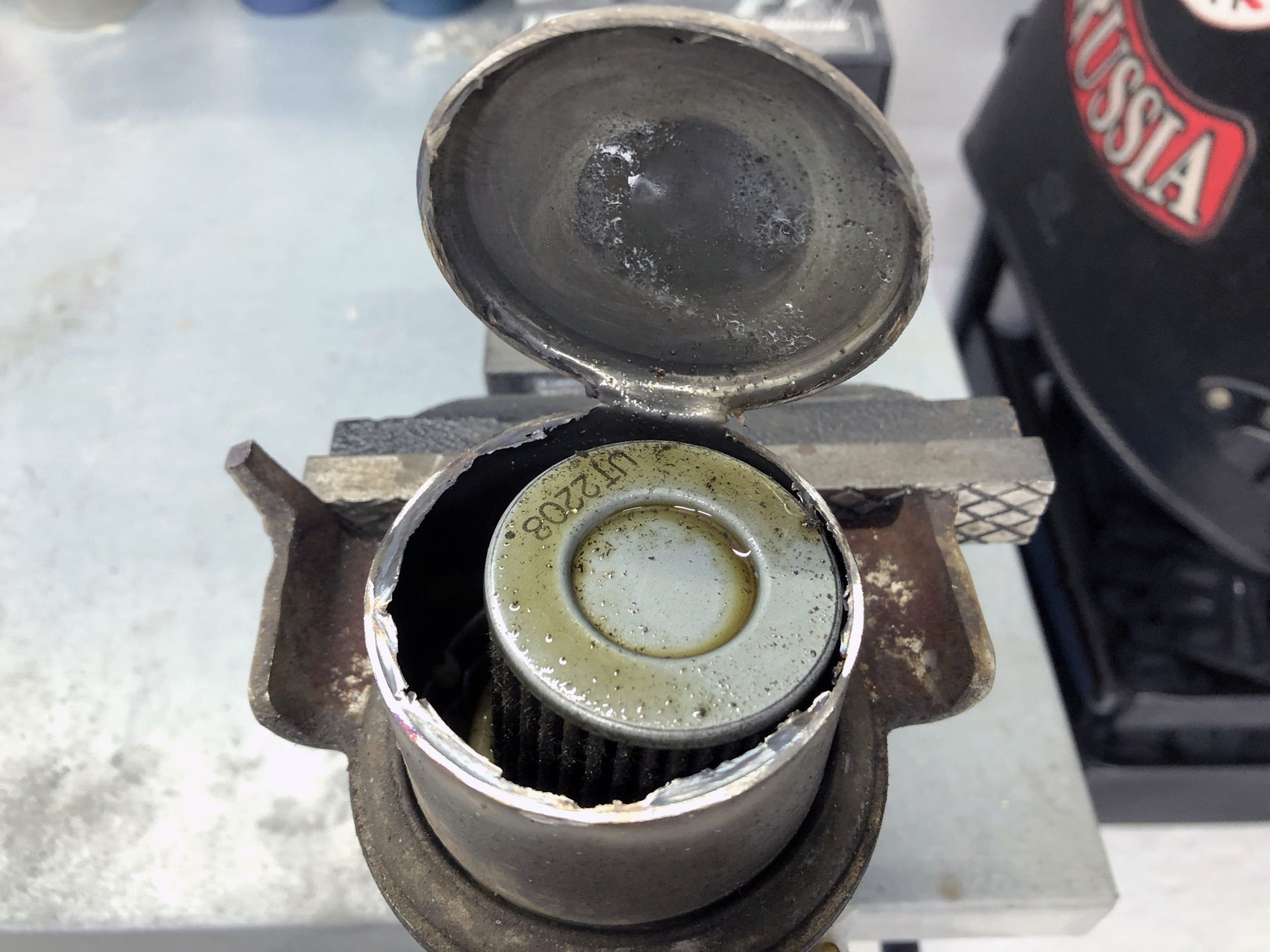

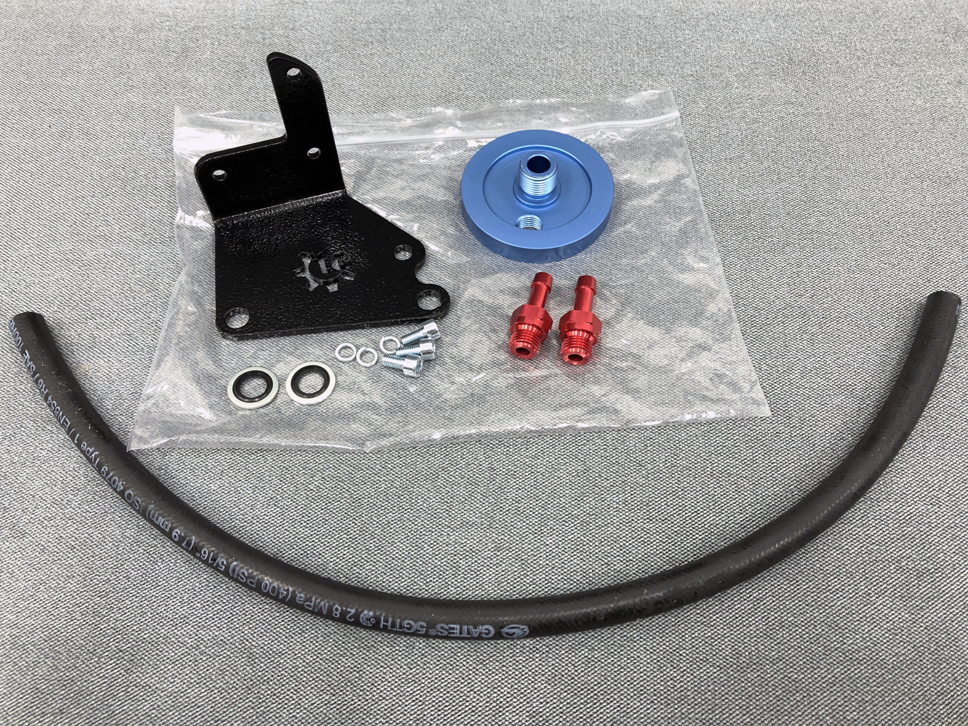

Старый фильтр теперь можно снять. Я решил его распилить и показать за что Nissan сегодня просит от 5 килорублей. Родной фильтр тонкой очистки 31726-1XE0A представляет из себя маленькую фильтрующую гармошку, спрятанную в металлическом корпусе с двумя трубками ввода-вывода
При работе двигателя от 3000 об/мин масляный насос вариатора создаёт динамическое давление свыше 5МПа. При проталкивании старой жижы из радиатора в прозрачную тару вы сами сможете увидеть напор масла даже на холостых. Штатный фильтр слегка маловат для такой производительности и пробега в 60 тыс. км., поэтому я рекомендую менять его на более производительные гидравлические варианты. Ниссан не предлагает иных фильтров большего объёма, но на помощь придут готовые кронштейны-переходники под обычные масляные фильтры со стандартной резьбой. Такие можно приобрести в том же trancool (trancool.com/transmission_adapters).

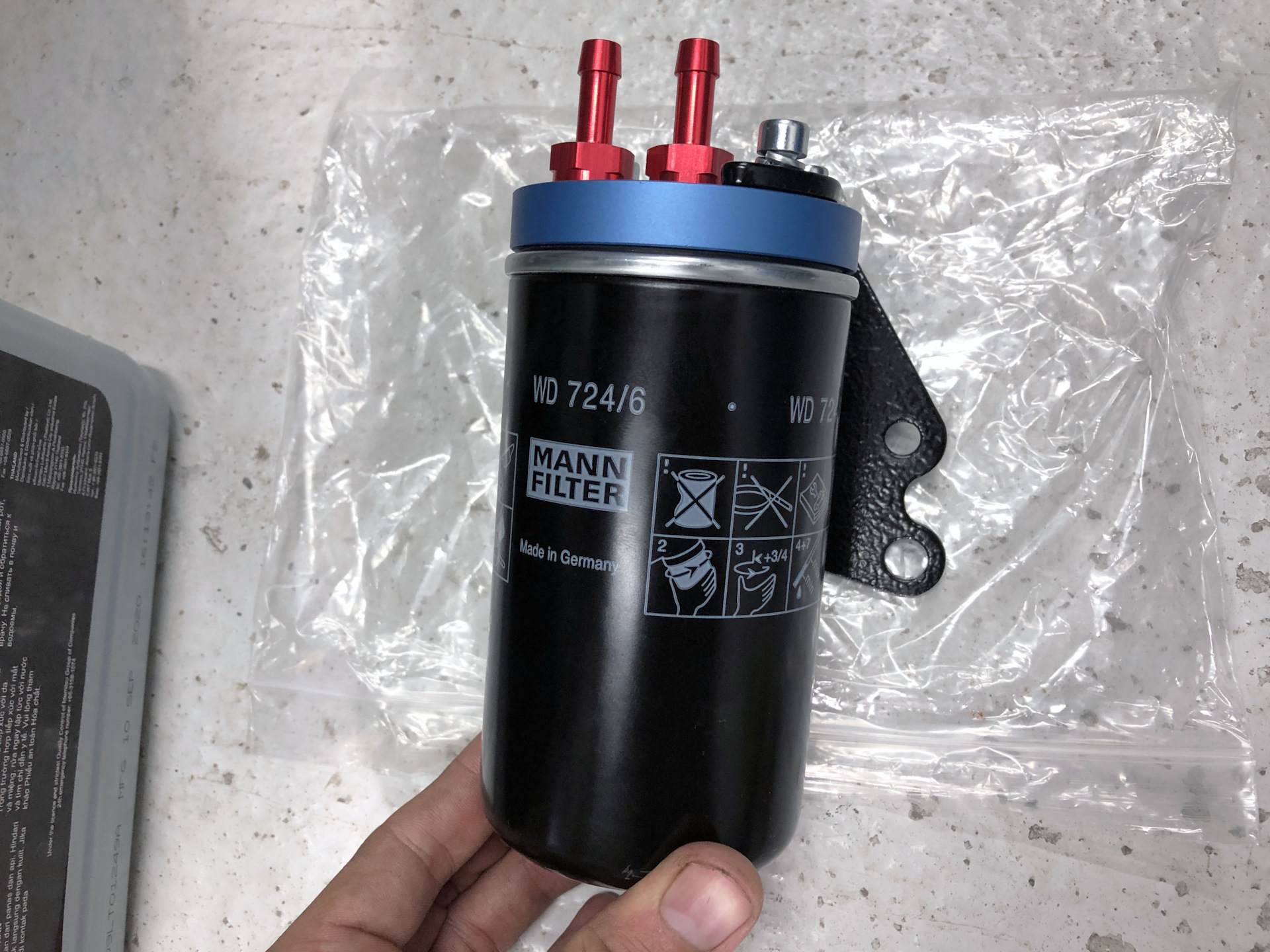

Кронштейн представляет из себя шайбу под стандартную резьбу обычного фильтра с выводами под шланги и креплением к вариатору, как у родного. Надо отметить, что резьба у шайбы trancool может быть двух типов — М20*1.5 и UNF 3/4-16 в зависимости от посадочной резьбы фильтра, который вы будете устанавливать. Заменяемый фильтр должен быть фильтром АКПП, а не любым моторным! Связано это с тем, что моторные фильтры имеют более низкую пропускную способность.
Список оригинальных фильтров АКПП и их заменителей приведён ниже. Конечно же рекомендую приобрести оригинальный, так как ставите вы его туда надолго.
Оригинал:
• Subaru 38325AA032
• Mitsubishi MD752072
• Hyundai 46322-39000
Неоригинал:
• BluePrint ADC42116
• BluePrint ADG02115
• Sakura TC-1018
• Alco Filter TR-001
• Alco Filter TR-003
• Masuma MFT-8002
• Masuma SF353
• Masuma HC0014

Дело в том, что родной шланг будет дотягиваться до штуцера, идущего с кронштейном, с трудом. Тут однозначно лучше докупить вместе с кронштейном полметра нового (400₽). Шланги у транкула хорошие — Gates, родной диаметр — 8 мм
По классике смазываем резиновое уплотнение фильтра маслом и накручиваем на посадочную резьбу. Заливать масло внутрь фильтра, так же, как и в обычный моторный фильтр не надо!

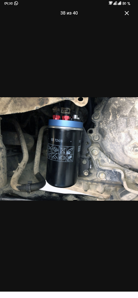

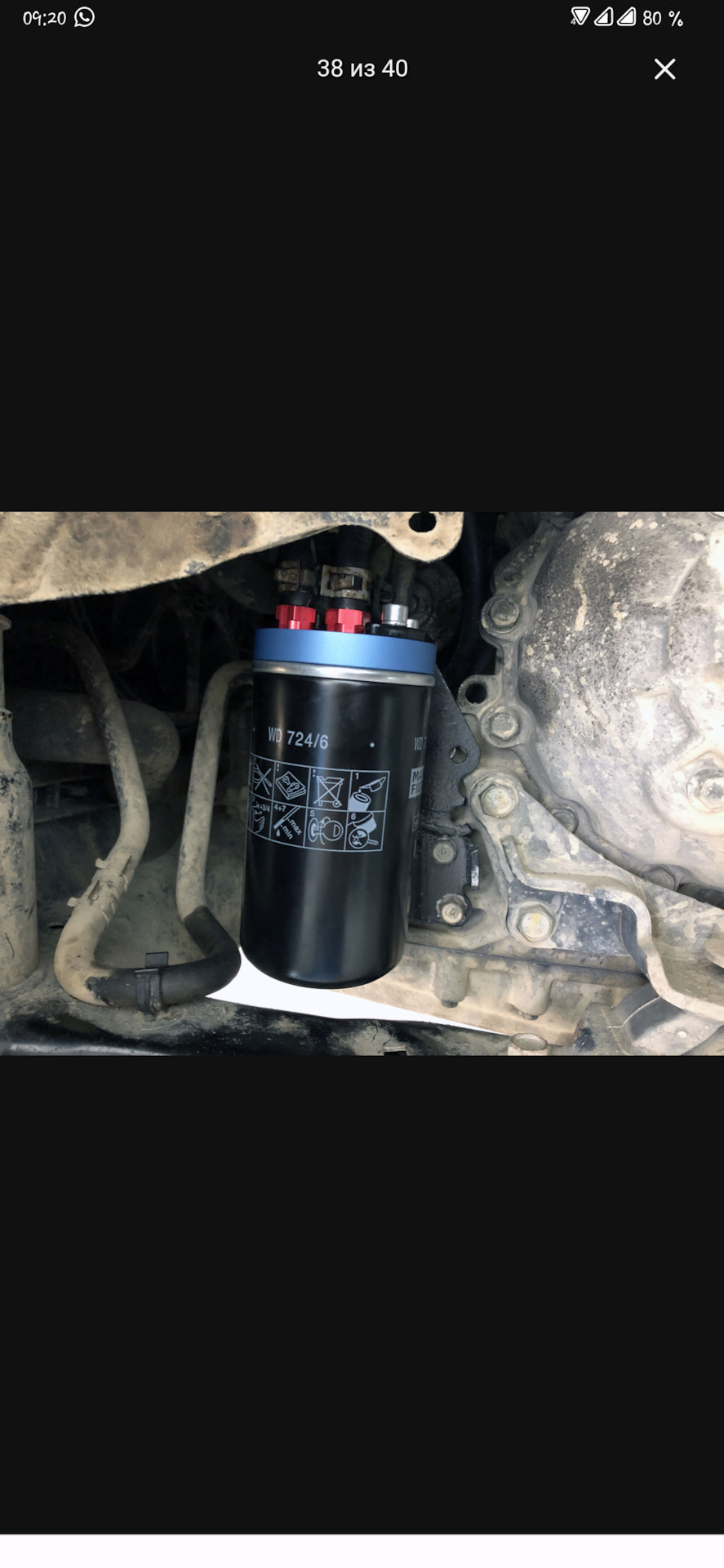

Лично я решил заменить родной фильтр на Mann WD 724/6. Этот фильтр ставится на всевозможную спецтехнику вроде асфальтоукладчиков, катков, вилочных погрузчиков и генераторов. У него огромный ресурс, благодаря площади фильтрующей поверхности и, поставив такой на замену, можно благополучно забыть про его существование
Но, возможно, следовать моему примеру даже не стоит. Во-первых я не учёл, что этот фильтр прям очень высокий и в связке с кронштейном он просто не встанет на стоковое место крепления. Для решения этой загвоздки я срезал площадку крепления с родного фильтра и наварил на неё кронштейн trancool, что таки позволило без проблем засунуть его между моторамой и верхним лонжероном
Второй головной болью конкретно для меня стало неосознание того, что площадь фильтрующей бумаги в этом фильтре гигантская, а следовательно этот фильтр "сожрёт" в себя очень много масла, когда бумага им пропитается. Как следствие — масло в поддоне опустилось и я долго недоумевал почему его нет на щупе. Когда меня осенило, подоспел второй фэйспалм — масла на доливку я оставил очень мало, переусердствовав с промывкой гидроблока (переключением передач), и, вылив наконец все резервы (~600 мл), масло только появилось на кончике щупа, но всё ещё было ниже минимального уровня 👍
Я, конечно, нашёл недостающее кол-во, но, если вдруг захотите поставить этого монстра, имейте эти нюансы в виду.

Насчёт сброса счётчика старения масла. Вопреки многочисленным мнениям счётчик старения масла совершенно никак не влияет на работу вариатора, а используется исключительно в информативных целях. Если его не скинуть, ничего страшного не произойдёт, но, отталкиваясь от показаний счётчика, можно судить о том, сколько ваш вариатор находился в неблагоприятных рабочих условиях с момента замены масла. Тем более сделать это не сложно — скинуть можно в той же CVTz50, путём удержания кнопки Read/Clear CVTF DETERIORATION
Если у кого-то нет проги CVTz50, но очень хочется, то доступна она в Google Play, правда только на Андроид. Выпуск на iOS планируется, но не скоро. Для работы с ней потребуется адаптер ELM327 версии строго 1.5 (есть ещё 2.1, но она кривая). Продаётся адаптер на алике, либо ищите у местных барыг. Wi-Fi, или блютус вариант — без разницы. Адаптер вставляется в OBD-разъём (под рулём слева, возле рычага капота) и коннектится с прогой.

Добрый день. У меня прокладки не было, в каталоге я её тоже не нашёл 🤷
Понял! Ну она есть вроде бы, а вот есть ли она у меня надо будет поглядеть!
yazapomnu
