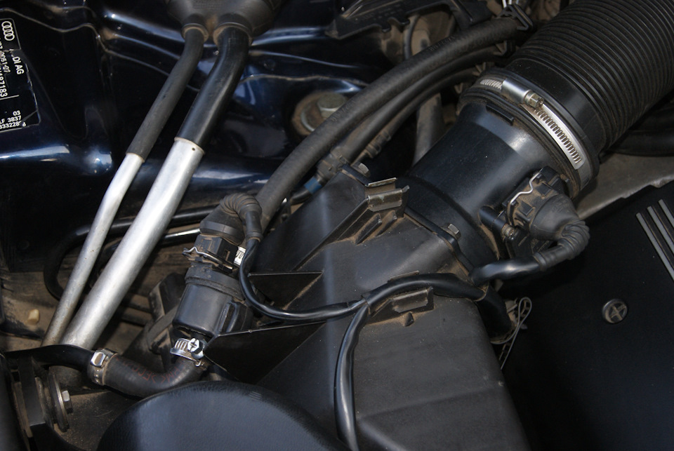

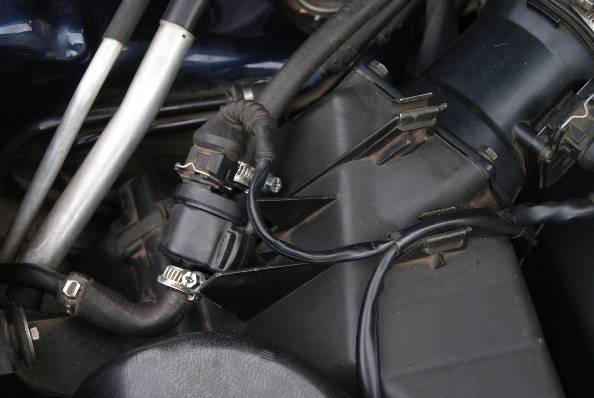

Вот и наступило долгожданное лето. Ушли зимние проблемы с запуском двигателя при -20 -30 ºС, подмерзанием дросселя, дверными замками и многие другие. Казалось бы, переобул резину, езди и радуйся. Однако лето готовит автолюбителям свои сюрпризы. Сейчас на улице особенно жарко и хочется рассмотреть одну из распространённых проблем, с которой сталкиваются многие владельцы Ауди. Это затруднённый пуск двигателя в жаркую погоду. Ей посвящено немало страниц на форумах. Копий в спорах сломано немало. Мы с этой бедой столкнулись, когда красный столбик термометра пересёк роковую черту в +25 ºС. Машину, как будто, подменили. Если раньше двигатель запускался, что называется «с полпинка», то в жару стал откровенно капризничать. Причём, вел себя неадекватно, как холодный, после длительной стоянки в жару, так и горячий после поездки и остановки. Проявлялось это так. При повороте ключа стартер начинал уверенно крутить, но двигатель, кратковременно "схватив", мог сразу заглохнуть. Иногда он не глох, но обороты после пуска сначала неуверенно росли до 200 — 300 и лишь затем с трудом поднимались к уровню холостого хода — 850 в минуту. На холодном двигателе привычных "прогревочных" в 1200 просто не было. Причём, если запускать прогретый двигатель даже несколько раз подряд с небольшим интервалом, то он заводился нормально. А вот если прогретая машина постояла на жаре минут 30, пуск мотора опять затруднялся. Что же стало с абсолютно послушным транспортным средством? На ум приходили возможные причины: топливо из рампы при стоянке постепенно уходит в бак через обратку и она становится «сухой»; льют форсунки и смесь сильно переобогащается; в коллектор идёт неучтённый воздух; мудрит электроника (ДТОЖ, ДТВВ, расходомер, датчик положения коленвала, и т.п.). На форумах даже высказывались мнения, что бензин в рампе может закипать, превращаясь в пары. Это, по мнению некоторых автолюбителей, и затрудняет пуск двигателя. Да, причин масса. Читая о методах борьбы с этой проблемой, отмечаешь, что замена топливного насоса, форсунок, датчиков, обычно, положительных результатов не приносили. Так, кто же виновник плохого запуска двигателя в жару. Проанализировав ситуацию, сделали для себя следующие выводы. Если проблема с электроникой, то почему всё происходит только в момент пуска, а дальше датчики работают нормально. «Уход» топлива в обратку по вине бензонасоса и регулятора давления тоже маловероятны. Ведь после пуска двигателя они бы продолжали сброс бензина. Машина должна бы голодать и «не тянуть» под нагрузкой, но этого у нас не было. Да и регулятор совсем недавно поменяли. Запуск двигателя с абсолютно "сухой" рампой, проходит лишь немного дольше, но алгоритм процесса не меняется. Это можно легко проверить, если принудительно опустошить рампу, вытащив предохранитель топливного насоса, а потом завести двигатель. Если говорить о форсунках, то уж если они не держат, то должны "лить" постоянно. Но у нас двигатель после запуска вёл себя прекрасно. «Закипание» бензина в рампе мы отбросили сразу. Ведь температура в подкапотном пространстве после поездки, вне зависимости от уличной, составляет не +25 и даже не + 45, а приближается к +90. Значит "закипание" было бы даже зимой, но увы… В общем, взвесив все «за и против» пришли к выводу, что по какой-то причине в момент запуска в жару во впускной коллектор идёт неучтённый воздух. Но почему воздух поступает только в жаркую погоду при +25 и выше? Почему раньше этого воздуха не было? Что же происходит. По логике, чем выше температура окружающего воздуха, тем больше паров бензина образуется в баке. С этим выводом не поспоришь. Они идут в абсорбер, а дожигание паров происходит уже в работающем двигателе, по команде ЭБУ, путём открытия клапана вентиляции. Он связывает абсорбер с впускным коллектором. Так происходит, если клапан исправен. Если же он подклинивает и не держит, то в момент пуска воздух, переобогащённый бензиновыми парами, из абсорбера идёт в коллектор. Он, естественно, мешает запустить нормально двигатель. После пуска электроника, очевидно, проводит корректировку на воздух абсорбера, и двигатель постепенно начинает работать, как положено. Значит наиболее вероятный виновник этот самый клапан. Но его мы совсем недавно проверяли, пытаясь продуть ртом. Воздух через него не проходил. На основе этого теста сделали заключение – клапан рабочий. И вновь поиск. Ответ найти так и не удавалось. Ездить на машине, которая после 30 минут стоянки отказывалась нормально заводиться, не хотелось. И вот, в очередной раз покатавшись в жару, решили ещё раз «подойти» к этому клапану. Его отсоединили от впускного коллектора, а в шланг вставили пластиковую заглушку. На улице + 31 и абсорбер теперь запуску помешать не сможет, неучтённый воздух уже не попадёт. Дальше садимся в «тёплый» салон и поворачиваем ключ зажигания, ждём, что двигатель вновь взбрыкнёт. Однако! На этот раз ожидания нас приятно обманули. Сердце железного коня прекрасно застучало и уверенно вышло на стандартные прогревочные обороты в 1200. Отработав положенное время, стрелка тахометра опустилась и показала нормальный уровень холостого хода – 850. Вот значит, кто реальный виновник. Не зря мы его подозревали! Очевидно, при пуске двигателя во впускном коллекторе создаётся разряжение, не сопоставимое с тем, которое можно создать ртом. В момент запуска двигателя «больной» клапан либо не держал и пропускал из абсорбера воздух, либо он, после цикла регенерации, «подклинивал» и не закрывался полностью.
После выявления виновника проблемы, не раздумывая, заказали новый клапан вентиляции топливного бака Bosch с артикулом 0280142308. Купив его, убрали стоявшую на шланге пластиковую заглушку и установили клапан на законное место. Что же дальше? Ну, а дальше просто забыли, что такое затруднённый пуск двигателя при +25, + 30 и выше. Следует сказать, что, наверное, клапан абсорбера это не единственная возможная причина плохого запуска двигателя, осложняющая жизнь владельцев Ауди летом, но наш совет надеюсь будет услышан. Прежде чем менять топливный насос, форсунки, регулятор давления топлива и различные датчики, проверьте ещё раз работоспособность клапана абсорбера. Причём проверьте не продувкой ртом, а не поленитесь и заглушите его. Это может помочь сберечь Вам нервы и деньги. Спасибо за внимание, удачи на дорогах и летнего настроения.

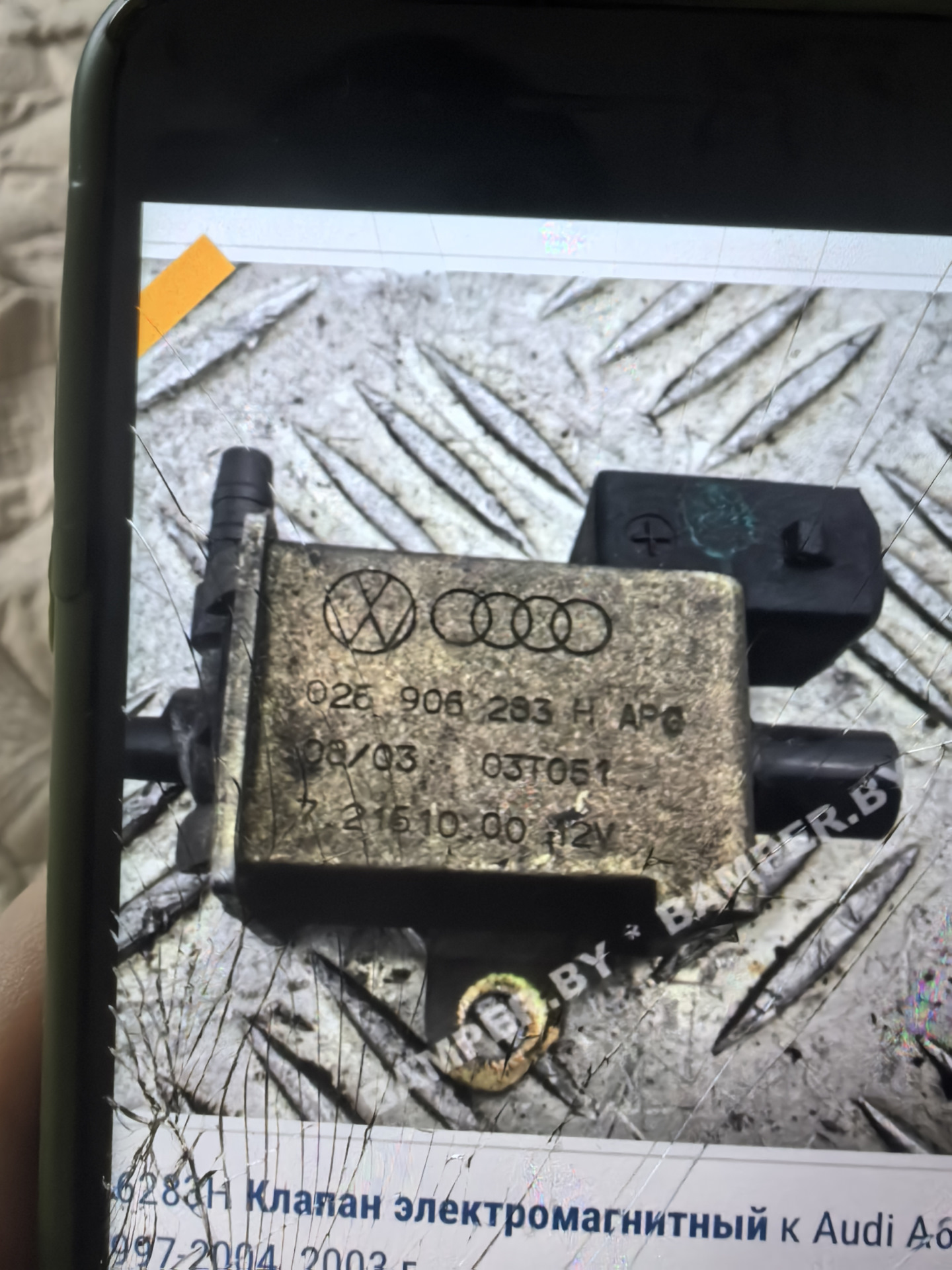

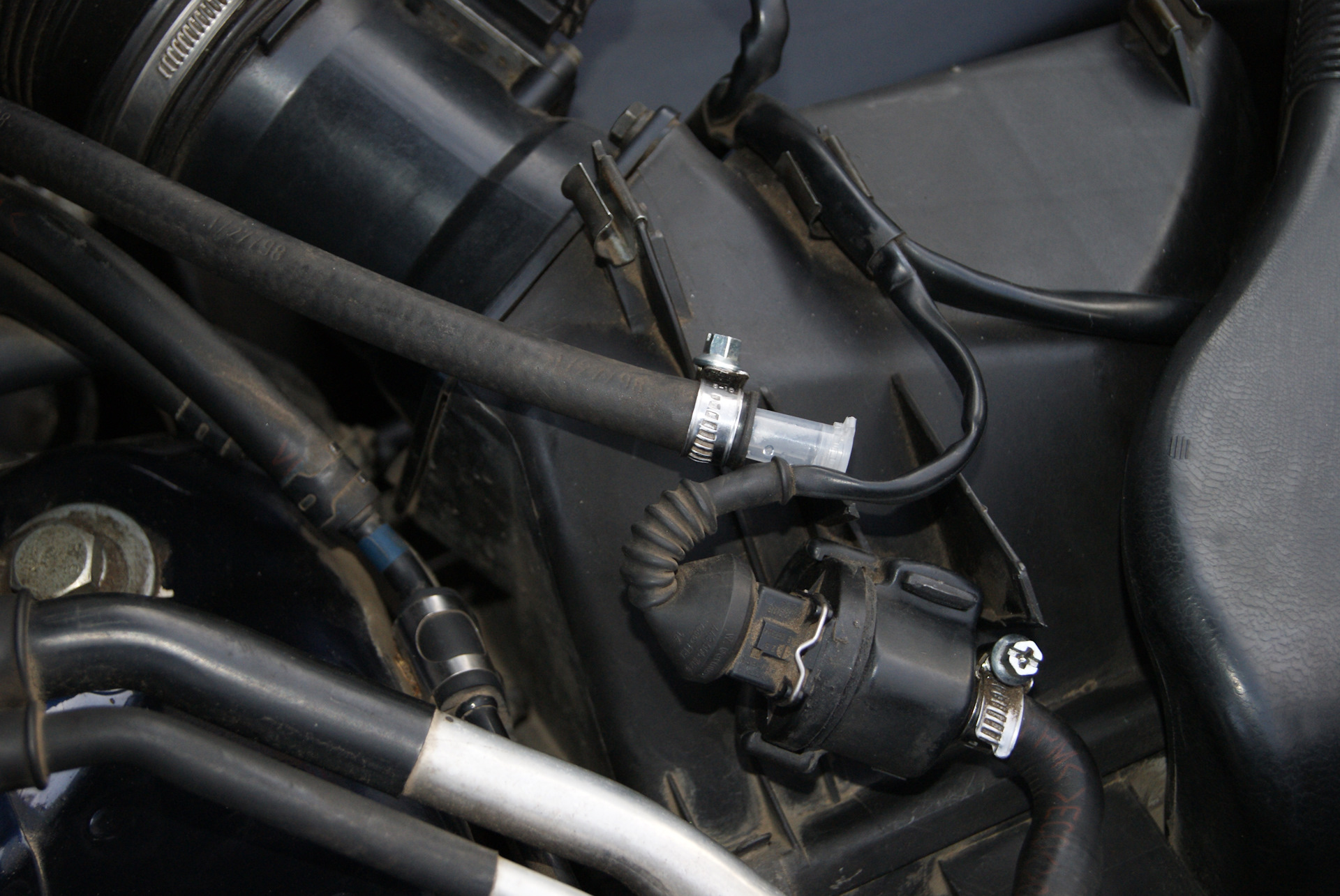

И электромагнитный клапан продуется, хотя не должен снял заглушку и заглушил .
Это электромагнитный клапан в системе вакуумного регулирования. Он должен открываться-продуваться (через прямой штуцер на торце) только при подаче напряжения по сигналу ЭБУ. Через эти клапаны (их один или два на площадке вакуумных соединений) вакуум идёт на комбинированные клапаны подачи вторичного воздуха или на механизм изменения длины впускного тракта. Электромагнитный клапан (правый на площадке — пассажирская сторона) для подачи вторичного воздуха открывается только при запуске холодного двигателя (открыт порядка 100 секунд при прогревочных оборотах). Второй, левый электромагнитный клапан (регулирование геометрии впускного тракта) открывается, когда обороты двигателя превышают 4000 об в минуту (впускной тракт становится коротким). В остальное время оба клапана должны быть закрыты и не продуваться через штуцеры к которым подключены вакуумные трубки. Если клапан постоянно открыт то во впускной коллектор будет также поступать неучтённый воздух из вакуумной системы и смесь будет готовиться некорректно. Через задний, третий штуцер, который закрыт заводским чёрным колпачком клапан и должен продуваться даже без подачи напряжения. Это связь клапана с "улицей". Если подуть в штуцер электромагнитного клапана, который направлен вбок, то он будет продуваться через задний штуцер с колпачком. При этом прямой штуцер на торце продуваться не должен, пока клапан не открыт! Глушить задний штуцер не нужно, так и должно быть! Продуваться не должен только тот штуцер который стоит на торце клапана и направлен прямо. К этому штуцеру при работе двигателя постоянно подходит вакуум, но открывается он только по сигналу ЭБУ. Можно на клапан подать 12 вольт от резервного аккумулятора и он щёлкнет, откроется. Тогда прямой штуцер на торце должен начать продуваться, вакуум пойдёт через клапан и дальше через боковой штуцер к исполнительному механизму.
Все понятно, спасибо большое . а то я подключил дымогенератор и через клапан где колпачок пошел дым, и когда машина заведена он посвистывает . думал дал быть не должно что через него просто сосет воздух . и по этому заглушил вход где находится колпачок .

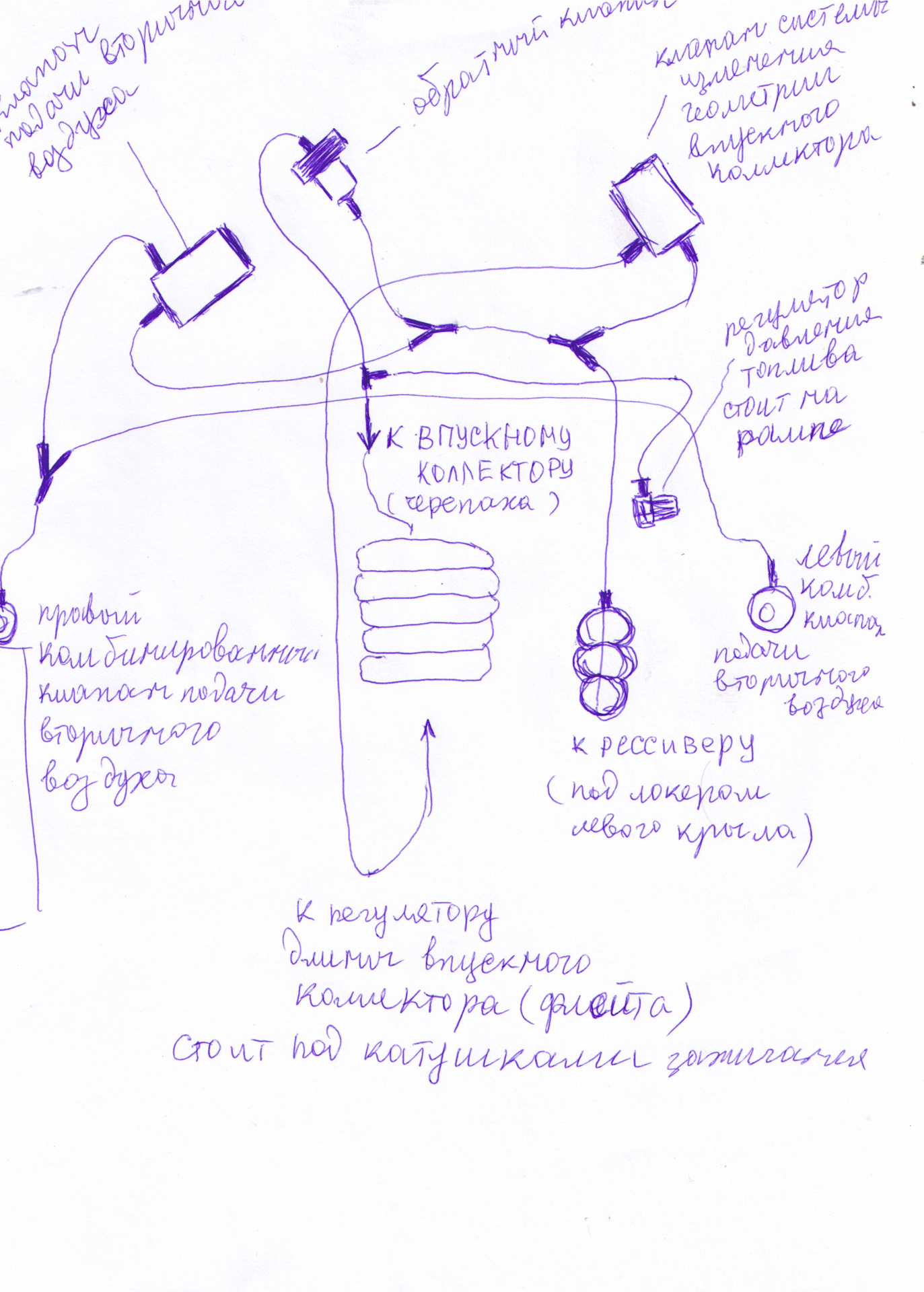

Проверьте вакуумные соединения. Схема на рисунке.
Вакуумные соединения как раз когда менял шланги делал по этой схеме . все четко . за схему отдельное спасибо 🤝

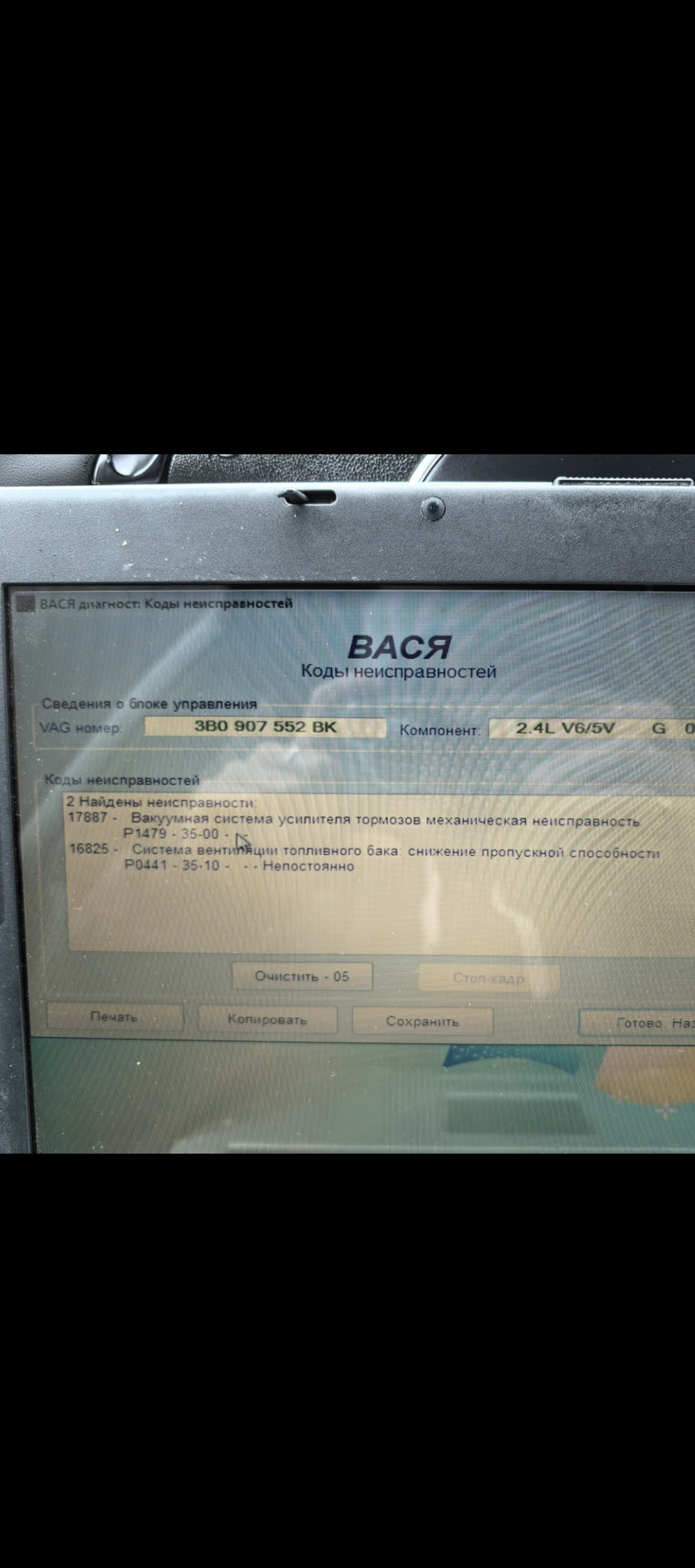

Добрый вечер. Может ли клапан адсорбера влиять на расход бензина ? Иногда весит ошибка по вентиляции топливного бака . расход увеличился с 12.5 до 15. Спасибо за ответ
Здравствуйте, напишите номер ошибки по системе вентиляции бака. Если клапан адсорбера постоянно открыт (продувается в обе стороны), то должно возникать переобеднение смеси за счёт постоянного поступления неучтённого воздуха мимо расходомера во впускной коллектор. Летом из-за присутствия большого количества паров бензина и открытого клапана часто затрудняется запуск двигателя. Если после сгорания бензина в выхлопных газах будет много кислорода, то лямбда-зонды, будут давать сигнал ЭБУ, что остаточного воздуха много и должна происходить корректировка топливной смеси в сторону увеличения подачи бензина. Если смесь не соответствует норме (соотношение воздух-бензин), то обычно в память ЭБУ записываются ошибки по подготовке топливной смеси (переобогащение или переобеднение). Для оценки влияния этого клапана можно просто отсоединить трубку от клапана адсорбера на дроссель и её конец заглушить. Затем поездить, оценить расход топлива и посмотреть ошибки в памяти ЭБУ по подготовке смеси.
Клапан не продаётся . вот такая ошибка периодически появляется
Вот расшифровка этих ошибок
17887/ P1479/005241 — Вакуумная система тормозов: Механическая неисправность
Возможные причины
Неисправность предохранителей
если лопастное колесо (ротор) вакуумного насоса заклинило, скорее всего, перегорел предохранитель
Неисправны шланги от/к вакуумному насосу тормозов
Неисправен вакуумный насос тормозов
, заклинило лопастное колесо (ротор) вакуумного насоса
возможные решения
Проверьте / замените предохранители
проверьте, не заклинило ли лопастное колесо (ротор) вакуумного насоса, в противном случае предохранитель снова перегорит
Проверьте шланги, идущие от вакуумного насоса тормозов
Проверьте вакуумный насос тормозов
, проверьте, не заклинило ли лопастное колесо (ротор)
Выполните проверку производительности
Выполните короткую поездку с базовыми настройками. Группа 008 обычно используется для самотестирования данной системы и может быть активирована ключом Вкл., двигатель выключен. При необходимости активируйте базовые настройки с помощью [Вкл./Выкл./Далее] и нажмите на педаль тормоза.
Особые указания
Если эта неисправность сохраняется в сочетании с пропусками зажигания и кодами неисправностей в системе, проверьте систему PCV (вентиляция картерных газов) и любые другие возможные источники механических утечек разрежения в двигателе. Несмотря на то, что неисправность PCV чаще всего встречается на двигателях 1,8Т, оснащенных вспомогательным вакуумным насосом, любой двигатель с низким вакуумом может привести к чрезмерной работе электрического насоса, что приведет к появлению этого кода неисправности.
16825/P0441/001089 — Система контроля выбросов EVAP: Неправильный расход
Возможные причины
Неисправен/заклинило регулирующий клапан продувки адсорбера (EVAP) (N80)
Электромагнитный клапан продувки адсорбера (EVAP) (N115) неисправен/заклинило
Неисправно уплотнение адсорбера (EVAP)
Трубы между адсорбером и корпусом дроссельной заслонки негерметичны/засорены
возможные решения
Проверьте клапан вентиляции топливного бака (адсорбера) — (EVAP) (N80)
Проверьте электромагнитный клапан (EVAP) (N115)
Проверьте адсорбер (EVAP)
Выполните базовую настройку
Проверьте трубопроводы между адсорбером и корпусом дроссельной заслонки

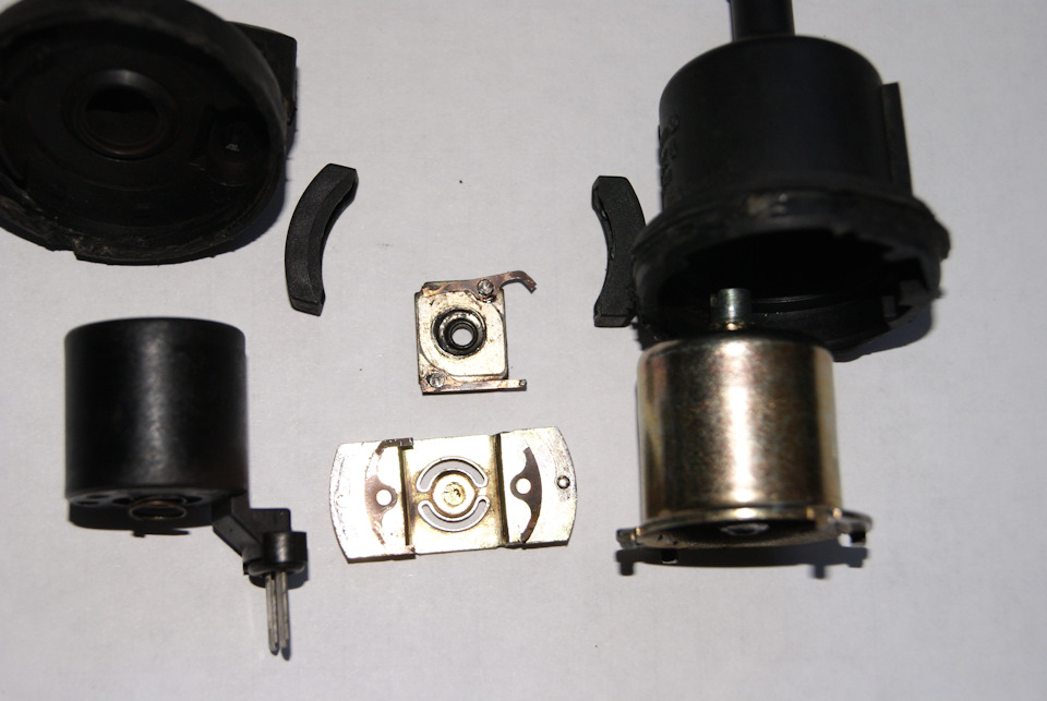

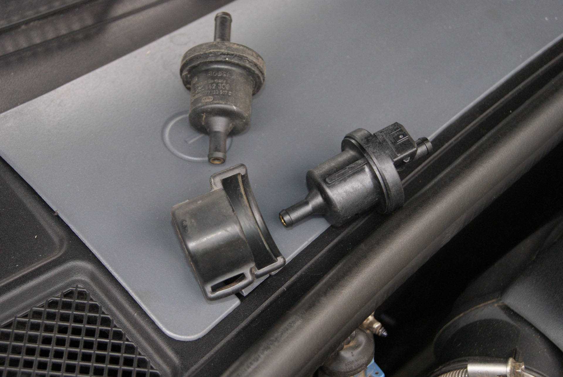

Оригинальный клапан адсорбера, если умер и продувается, (вентиляции топливного бака) артикул 077 133 517 C можно купить на разборках. Стоит б/у не запредельно. Кроме того, есть аналоги этого клапана разные по стоимости: CGA, артикул 11VLV965RA; FATHER артикул F657R88; Bosch артикул 0280142308; topran артикул 639826. Мы ставили на ALF 2,4 клапан Bosch.
По вакуумной системе тормозов я знаю из за чего крыльчатку в насосе развалило . она у меня весит уже лет так 10 ) она особо не на что не влияет кроме плавности педали тормоза как мне сказали . так я и не менял . клапан подкидывал другой тоже ошибка временами появлялась . будем смотреть дальше тогда по вашей схеме . спасибо большое за информацию 🤝
Спасибо вам большое, ваш комментарий уберег от дорогостоящего ремонта. На который меня готовил оф дилер Ауди. После стоянки на теплом паркинге, машина к вечеру выдавала аналогичные симптомы. У меня Ауди А4 2014 год. Ауди продержал 2 дня машину, промыл форсунки и сказал, что если не поможет надо их менять. Извините с такими сейчас ценами чек от них был очень существенный. На след вечер машина опять не завелась. Почитал по форумам увидел ваш комментарий. Была не была, поменял и о чудо, проблема решена. Так понимаю после форсунок они пошли бы дальше на свечи и т д. Больше к официалам ни ногой. Только деньги б вытаскивать из наших карманов.Еще раз спасибо!
Я рад, что наш опыт вам пригодился. Только для этого и описываю ремонты. Мы стараемся обслуживать свои машины дома во дворе. В сервисы ездим(-ли) очень редко, тем более, к официальному дилеру Ауди. Там хорошо умеют брать деньги. Тоже сталкивался с откровенными поборами при диагностике климатической установки на А6С5. Было это, правда, очень давно. Несколько лет назад Ауди-центр в Ярославле закрыли. Видимо, из-за высокой "рентабельности" и загребущих рук. Доработались! Удачи, ровных дорог и меньше ремонтов.

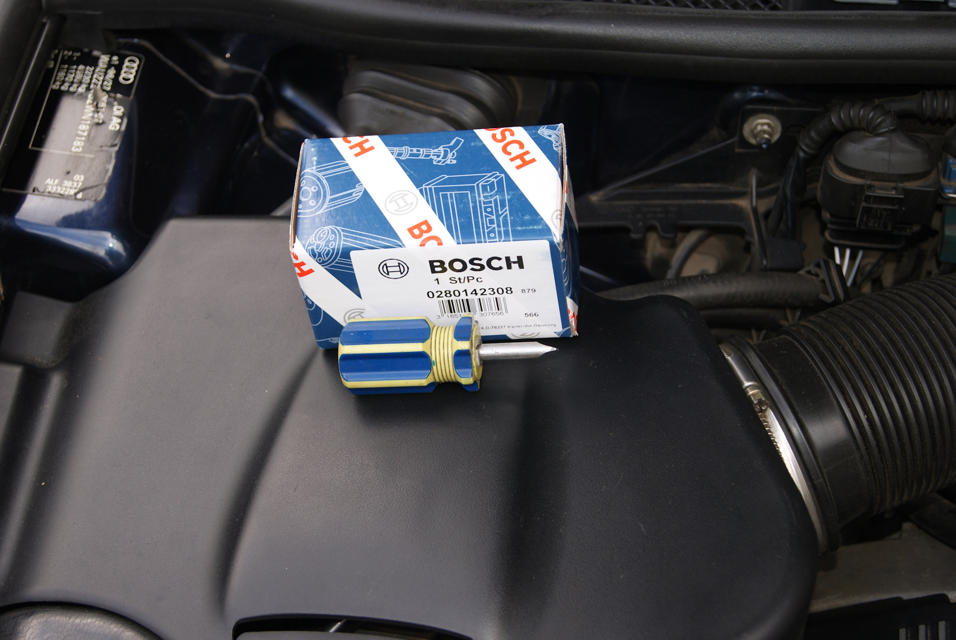

На ваш двигатель идёт оригинальный клапан 078 133 517 F. Если он действительно виновник плохого запуска в жару, и аналогов нет, то можно купить на Евроавто рабочий б/у клапан. Он стоит всего 250 рублей. Вот ссылка на сайт:
евроавто.рф/parts/used/mo…78133517F&companyName=VAG
Можно, на мой взгляд, спокойно поставить и тот же Bosch 0280142308 (аналог клапана 077 133 517 C для двигателей 2,4 — 2,8 л) он в пределах двух тыс. руб. Мудрёного в этих клапанах ничего нет — электромагнит, управляемый ЭБУ, и открывающий поступление воздуха из адсорбера во впускной коллектор при определённых режимах работы двигателя.
Благодарю за информацию. Кажется, проблема не там… Вчера заглушил вентиляцию (патрубок от дросселя отсоединил и заглушил) и никакой разницы не почувствовал — сегодня завелась так-же как и вчера и до этого (со второго тычка)… будем копать дальше.
Значит, однозначно, не клапан виноват. Давление в топливной рампе не замеряли?

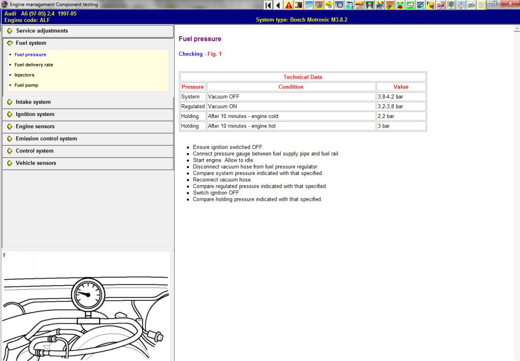

Замерял. Правда не вполне нормальным способом: отключил напорную магистраль от рампы, подключил к ней другой насос (от ваза. Давит до 6 атм) и манометр. Просто не придумал пока, как подключить манометр и оставить штатный насос. В общем давление при включении зажигания сразу около 3-3.5 (точно не помню). На холостых — 4.4; нажал газ — поднимается до 4.9-5.0. После остановки двигла давление падает до 3 атм быстро. Потом незаметно вообще снижается.
Замерять давление надо только с собственным топливным насосом. Он может не создавать нужного давления и может не держать давление (его собственный обратный клапан). Подключив другой насос вы проверили работу только регулятора давления, но не насос+регулятор.
Вот показатели:
Частота вращения на холостом ходу, мин-1:
переднеприводные автомобили 740–860
полноприводные автомобили 620–740
Содержание СО 0,2–1,2 %
Давление топлива в топливной магистрали, бар:
двигатели 2,4, 2,8 л:
при подсоединенном вакуумном шланге 3,2–3,8
при отсоединенном вакуумном шланге 3,8–4,2
Давление топлива в топливной магистрали через 10 мин после остановки двигателя, бар:
двигатели 2,4 и 2,8 л:
на холодном двигателе: 2,2
на горячем двигателе: 3,0

Были точно такие же симптомы, но виновником все же оказались форсы. Не держали давление и ссали.
В конце текста я и написал, что "клапан абсорбера это не единственная возможная причина плохого запуска двигателя". Вместе с тем, форсунки, если они "не держат", то не будут держать постоянно. Им, что лето, что зима, что жара, что холод. А вот клапан абсорбера включает процесс регенерации (дожигание паров бензина попавших из топливного бака в абсорбер) только в жару по команде ЭБУ с сигналов датчиков. Зимой, при минусовых температурах бензин в баке практически не испаряется, регенерации абсорбера не будет. Если клапан не работает нормально, как в нашем случае, то именно в жару запуск двигателя затрудняется.
у меня в мороз заводилась отлично, даже когда в прохладном гараже постоит и то заводилась, а вот в жару плохо, хотя причиной всему были форсунки. просто от жары поднималось давление в рампе и они не держали и начинали капать. на ходу нареканий небыло, тянуло отлично и ничего не переливало во время движения
У нас до +25 заводилась прекрасно, не говоря уж о зиме. Странно то, что у Вас, именно летом, форсунки начинали "лить". Давление в топливной рампе в любую погоду (летом и зимой) может достигать 4 бар. Его создаёт топливный насос. Выше чем 4 не должно быть, а вот ниже спокойно. Регулятор давления топлива должен сбрасывать бензин в обратку, если давление выше 4 (или нет высокого потребления — маленькие обороты). Если допустить, что форсунки не держали ещё до 4 бар, то на небольших оборотах двигателя машина должна была захлёбываться вследствие переобогащения смеси.
Кроме того, в подкапотном пространстве температура (после поездки), даже зимой выше чем летняя и очень намного. Непонятно, почему форсунки реагировали только на "лето". После стоянки в 20-30 минут зимой горячая машина должна была бы тоже плохо заводиться. Давление в рампе на горячем двигателе вырастет ещё быстрей, чем летом в жару на холодном двигателе. Форсунки также бы переливали бензин в цилиндры.
В общем, всё очень странно и непонятно.
может быть, но проблема ушла с заменой форс
Dimon-yar
не вводи в блудняк. подуставшие форсы не держут в жару знаешь почему? потому что как ты только заглушил движок (а движок горячий, рампа горячая), расход с рампы прекращается и давление в ней начинает расти уже больше 4 атм, вот подуставшие затворы такое повышенное давление уже и не держут. а когда расход (и охлождение поступающим бензином) с рампы есть, давление там нормальное, рабочее, и затворы с ним нормально справляются, поэтому на всех остальных режимах эта "усталость" не сказывается. поэтому пока движок заглушен бенз стекает на впускные клапана, поэтому при прокрутке стартером свечи чуть закидывает бензином, поэтому, если сразу прекратить запуск и выкрутить свечи они будут залитыми, как-будто искры нет. ты хоть пробовал их выкручивать-смотреть когда такой проблемный запуск?
Во-первых, научись грамотно писать по-русски. Во-вторых, не неси откровенную чушь, знаток. В-третьих, давление в рампе сверх положенного ни при каких условиях создаваться не будет. На рампе стоит регулятор давления топлива, который сбрасывает избыток бензина, если давление повышается выше 4 бар! Насос качает бензин постоянно с одинаковой производительностью, а потребность в нём при разных нагрузках разная. Для регулирования подачи и установлен регулятор давления, управляемый вакуумом . Всё, что выше 4 бар уходит через обратную магистраль назад в бак. Причём, через регулятор давления топлива, бензин на выключенном двигателе, уходит в бак самопроизвольно и постепенно. На горячем двигателе, через 10 минут простоя, давление в рампе падает до 3 бар, а на холодном до 2,2 бар. Чем дольше простой, тем ниже будет давление в рампе. Это нормы из инструкции для А6 двигателя V6. В-четвёртых, если форсунки не держат, то они не держат даже зимой в морозы. От температуры двигателя и, уж тем более, от уличной температуры это никак не зависит. Причины текущих форсунок самые разные, вплоть до трещины в корпусе. На Ауди, при переобогащении-переобеднении топливной смеси, блоком управления будут регистрироваться и записываться в память ошибки. Свечи выкручивать не требуется. Достаточно провести компьютерную диагностику. В-пятых, ты вначале внимательно прочитай о чём написано и, какая была причина, а потом блистай откровенными глупостями. Я на своей машине проблему с запуском в жару решил, а ты свечи выкручивай чаще, форсунки проверяй. Говорят, помогает!
во-первых, кто тебе сказал, что я не умею грамотно?
во-вторых, кто тебе сказал, что здесь нужно грамотно? здесь что, диктант, сочинение, дипломная работа по русской письменной речи?
в-третьих, у меня не ауди, и я ищу ответы на СВОИ вопросы, поэтому запись читал бегло. но из того, что выхватил — это рабочее давление 4 бара. а значит в рампе, скорее всего, обратки нет, обратка в топливном модуле, а в рампе только "демпфер давления топлива" — значит как у меня.
в-четвёртых, а раз как у меня, значит, при условии исправного обратного клапана в модуле, давление в рампе может подняться выше 4 бар, что и было разгуглено у людей (у кого-то на стоянке давление поднималось до 6 атм).
в-пятых, зимой двигатель и вся подкапотка остывает намного быстрее, чем летом, поэтому разница может быть заметной, а может и не быть — зависит от качества затвора и качества клапана в топл.модуле.
в-шестых, именно такую неисправность (затвор не держит 5-6 атмосфер) уже запущенный двигатель на себе не почувствует, а диагностика никаких отклонений не увидит.
в-седьмых, не ломайтесь, ровных дорог и всего доброго.
Перечитай внимательно, что писал. Сделай проверку Вордом, если своих ошибок не видишь. Просто "ухо режет". Здесь пишут на русском языке, пишут, действительно, не диктанты и не сочинения. Пишут, чтобы другие читали и понимали. Уж если пытаешься с высоты прожитых лет "философствовать", то должен знать, как работает топливная система Ауди. Не знаешь, "не вводи в блудняк". Так вот, к топливной рампе подсоединена подающая магистраль. Она идёт от модуля топливного насоса. В свою очередь, от рампы через регулятор давления топлива отходит обратная магистраль в топливный бак. Регулятор давления топлива, повторяю ещё раз, не даёт повысить давление в рампе выше 4 бар. "Разгугленного" давления в 6 бар, при исправном регуляторе давления, в рампе физически не должно создаваться. Если давление выше 4 бар, то регулятор неисправен (нормально не открывается). Никаких "затворов" в топливной системе Ауди нет. В топливном насосе (создаёт рабочее давление также 4 бара) стоит обратный клапан, в рампе установлен регулятор давления топлива. Если смесь по каким-то причинам будет сильно переобогащена, то на ЭБУ идут некорректные данные с лямбда-зондов (избыточное содержание кислорода в выхлопных газах). Ошибка в подготовке топливной смеси запишется в память и считывается при диагностике. Вроде всё просто. Что касается дорог, то и тебе ровных, а поломок поменьше.
насч. ошибок — да всё я вижу, просто пишу как короче и быстрее, гланое что смысл понятен был.
"затвор" — имелось в виду закрытое положение пары игла-седло в форсунке.
как у ауди должно быть — в душе не чаю,
но я не знаю таких топливным систем с 4 барами в рампе и с обраткой, впервые слышу. с обраткой в рампе системы обычно идут 2,5-3,5 бара. без этой обратки в рампе топливные системы идут на 4 бара в рампе.
и форсунки у всех этих систем, соотвеств., под своё рабочее давление, т.е. разные.
насчёт "клапана" в рампе — в системах с обраткой он есть, в системах без обратки там не клапан, а "демпфер" для выравнивания колебаний давления. у меня система без обратки в рампе (обратка в топл. модуле), на 4 бара…
кстати, погодите-ка… а почему через топливный модуль лишнее давление не сбрасывается? обратный клапан в модуле не даёт? ну так вот, про 6атм было сказано про мой тип топливной системы. у вас, как я уже понимаю, всё же другой тип, т.е. с обраткой в рампе. но странно почему у вас 4 атм рабочее давление в рампе.
Вот здесь есть фотографии топливной рампы нашего Аванта А6С5 V6: www.drive2.ru/l/504140650938106485/
Обратная магистраль от рампы идёт в бак после регулятора давления топлива. Форсунки для 2,4 — 2,8 л различаются производительностью, а не давлением которое создаётся в рампе (для этих двигателей оно одинаково). Количество топлива дозируется ЭБУ временем поднятия иглы и размером-количеством жиклёров. Наличие обратной магистрали от рампы есть не на всех Ауди. На нашей А6С6 с двигателем 3,0 л регулятора давления топлива на рампе нет. Он установлен в топливном фильтре, но выполняет ту же функцию. На на топливном фильтре уже не два, а три штуцера, один из которых для соединения с обратной магистралью в бак. Что странного, что в рампе давление около 4 Бар? Рампа это всего лишь небольшой, дополнительный резервуар для топлива и такого давления вполне достаточно, чтобы двигатель устойчиво работал от запуска до максимальных оборотов. Перед запуском, после простоя при первом повороте ключа(до запуска стартера) включается сразу на несколько секунд топливный насос и подкачивает бензин в рампу (количество бензина после простоя в ней уже небольшое). После пуска двигателя топливный насос работает постоянно. Неиспользованный бензин при низкой нагрузке уходит назад в бак. В общем, в каком месте стоит регулятор давления топлива, особой роли не играет.
все форсы отличаются производительностью. но при давлении в 3атм они будут производить столько-то, а при давлении 4 атм те же форсы будут производить на треть больше, и в эбу это всё заложено с расчётом на должное давление ( а не реальное) и характеристики установленных инжекторов.
ну не суть.
суть в том, что если рампа с обраткой, как у вас (как ВРОДЕ выяснилось), то стояночного подтекания форсов на впуск. клапаны не будет.

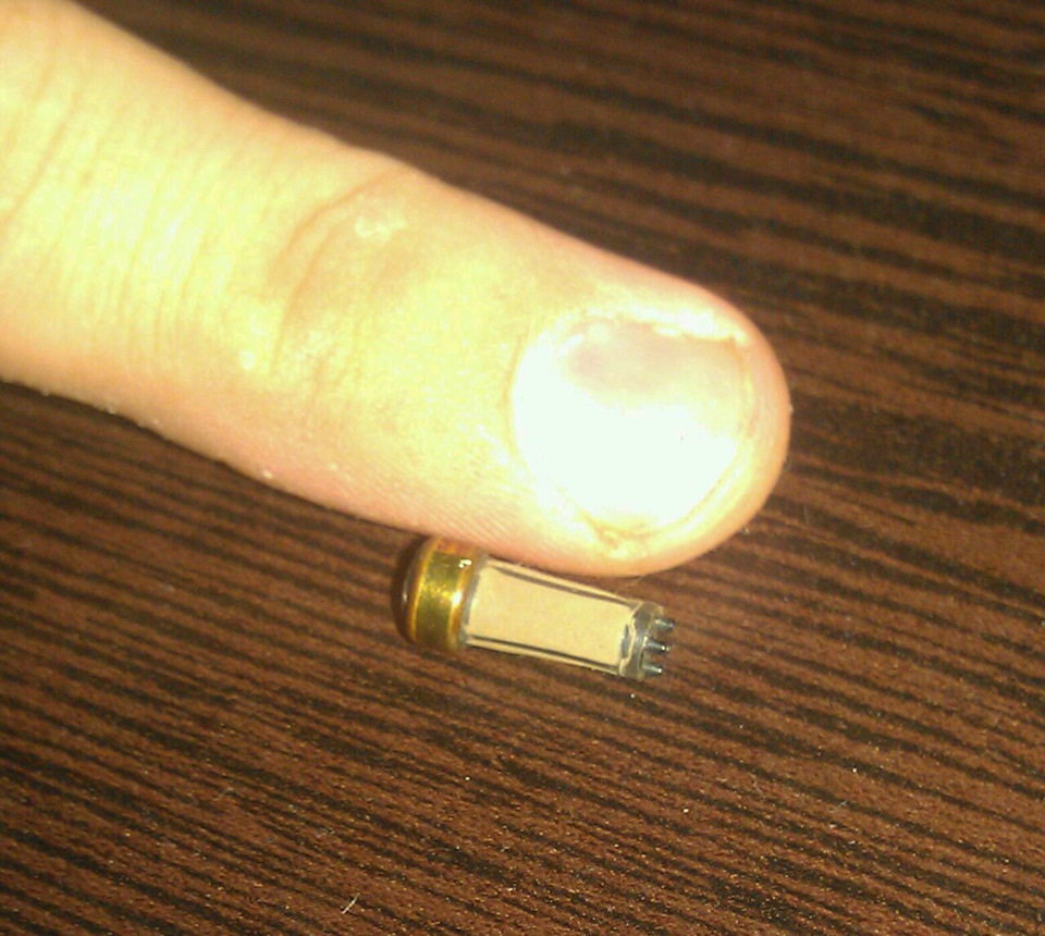

Купил фильтр топливный с хруста, хочу перед клапаном поставить. Еще подогнали сеточек с форсунок для замены на входе клапана. у меня решился вопрос обычной чисткой сетки (клапан рабочим оказался)
Старый клапан я разобрал, у него лопнула в нескольких местах тонкая медная пластина, которая держит металлический квадратик, стоящий на рамке (подтягивается к соленойду и запирает прохождение воздуха по клапану. В нашем случае заменой сетки было не обойтись. Да, она и не была забита. Про дополнительный фильтр перед клапаном тоже читал. Может и мы поставим.
drMoriarti
Скажите, пожалуйста, какие сеточки от форсунок Вы собираетесь использовать для клапана. Может в будущем и нам тоже придётся заменять забитую пылью.
сфоткаю — сюда выложу. от бензо-форсунок
Спасибо.
Ну как бы вот сетка с форсунки. топливный фильтр мотоцикла можно погуглить (он на самом деле достаточно маленький, раза в 2-3 меньше автомобильного).
Понятно, спасибо большое.
drMoriarti
Вот, кстати, содержимое нашего старого клапана абсорбера. Он нормально и не мог работать.
