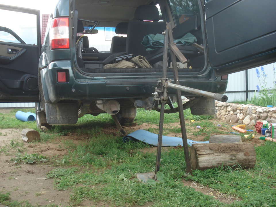

Здравствуйте! Ещё зимой мой товарищ на Патрике погнул задний мост. Боковым ударом об камень под снегом. Диск легкосплав в утиль. Полуось скребла какое-то время, потом срезалась по фланцу. Новая в шлицы уже не залезла. В общем чулок под замену. Ползал полгода по месту на передке, как огромная Ока. Вчера привезли донорский мост, сегодня меняли. Я взял с собой костыль, он же рычаг для шиномонтажки.
Сначала подняли открутили, отключили. Гайки на стремянках оставили на резьбе чуть. Потом опустили, гайки стремянки сняли, подняли выкатили.
Закатили, опустили.
Подводить рессоры к мосту можно с ювелирной точностью. Я только командовал вира-майна, Серёга как крановой)) ручкой домкрата рулил. Стремянки, гайки, аморты. Подняли.
Прикрутили всё, тормоза прокачали, колёса на место. Всё. Времени ушло, вот сколько крутить-подключать. В общем быстро и удобно ребята!))
П.С. В верхнем положении пень, конечно, под фаркоп ставили, и опирали на него.

)))) тоже так сделал — у тебя насмотрелся, только у меня хайджек из волговского домкрата)

Оооо, надо взять на заметку, а то у меня китайский джек задрал падать через раз.
У меня этот тоже китайский, матрикс, пять лет уже пашет.

Предсказываю, что в каждом посте про использование этого домкрата будет вылазить очередной умник, который скажет что это хлипко и ненадежно! =D
предсказываю, что там же будет вылазить как минимум и второй умник который будет угарать над первым, пока на второго не еб…тся машина с хайждека и не выдавит с него самонадеянность, глупость и беспардонность
Вы бы видели как некоторые бывают бесстрашны у вас бы эта конструкция не вызвала бы столько эмоций. В субботу был в деревне там мужики просто за зопу в четвером подняли девятос и поставили на две чурки чтоб снять бак, бак заменили, но снять слил уже небыло))) ну я им посоветовал просто её на бок спихнуть, ну и она слёгкостью свалилась. Так что это нормально;)
фигня, у нас на девятке в 96 году лопнула задняя балка на большом морозе от перегруза, 31 декабря народу лень было с ней возится, машину опрокинули на левый бок в сугроб и заварили балку обычной сваркой, бензин не сливали, бак не снимали, я был в шоке когда узнал как проходил ремонт. А варил балку сваршик по прозвищу "Косой" с реально офигенным косоглазием и 3 разряда )))
чурки под раму далеко не лишнее, техника безопасности наше все!))
А как же, видишь же на фотках валяются))
я бы без них под машину не сунулся бы
Так и у нас дураков нет)) просто некогда было каждый этап фотать, работали как на пит -стопе. Да и зачем, кому надо, и так понятно
