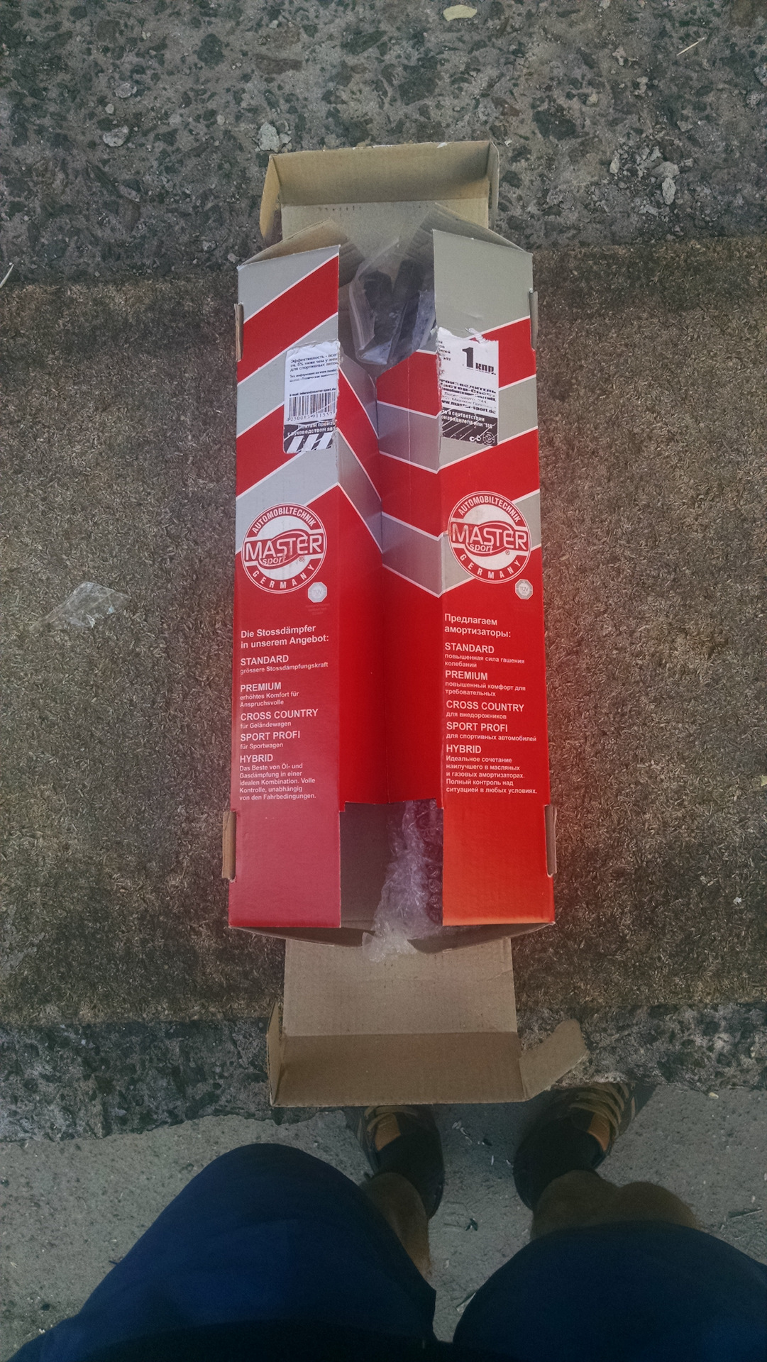

Решил поменять все 4 амортизатора на машине. Задние аморты родные стояли. А переднии ассорти. Первые не проходили даже 1000 км потекли и были заменены на то что валялось в гараже: один СССР, другой сделан уже в Белоруссии.
При выборе глаз впал на не совсем бюджетный но и не самые дорогие какие есть на класику- Master SPORT. ХОЛА и КАЯБА дорогие да и не вижу смысла. Заказал на детали.зп, так как самые адекватные цены на все запчасти к авто. Не думайте что реклама но по сравнению с ценами на базаре намного дешевле, особенно когда покупать мелочевку. Дешевле не выдел ни где.
За один вечер я успел поставить только передние и то в темноте при установке та в спешке за втыкал поставить шайбу — пришлось на следующий день снимать и ставить. На следующий вечер поставил и заднии но уже без косяков.
В комплекте к передним были все втулки и даже гайки но заднии обделили … а все же могли б и вкинуть ну да ладно, оставил старые.
Перед установкой каждый амортизатор прокачал
Ну и фото отчет установки:
По ощущением:
Стала жестче и где то на сантиметр приподнялась. Лучше проходит кочки, неровности, держит дорогу и уменьшился крен в поворотах. Стало на много приятнее.
Посмотрим на сколько их хватит.
Что до старых то не выкинул, пока оставил, может кому надо отдам -)) (немного подуставшие но рабочие)
К-кт передних — 463 грн
К-кт задних — 463 грн

И как ходят? Живые ещё?
Лучше чем сток, однозначно. Все живы на данный момент, как не странно.
Однозначно лучше моих пробитых :-) Главное чтоб не померли через пару сотен кэмэ. Много прошли?
15 тыщ… Но втулки на задних уже второй раз менять буду
Ну втулки не так страшно.
У меня спереди стоят эти аморты, а сзади масло KYB
Привет у меня такие же стоят по кругу, норм аморты и лучше стока.
так и есть …
