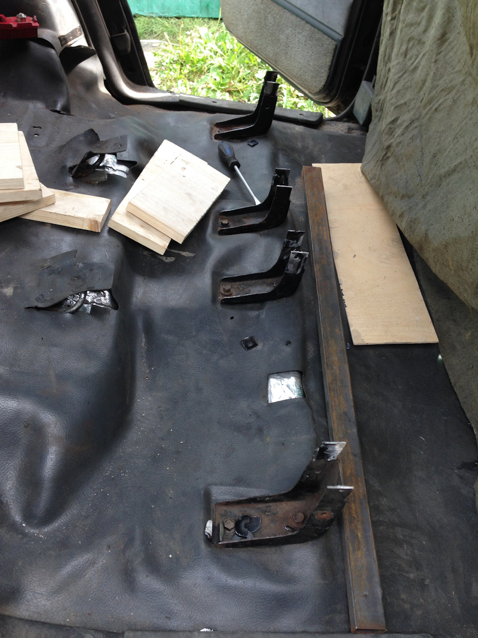

Вечером приехали в гараж, демонтировали старое правое заднее. Откинули левое. Смотрим. Все весьма понятно — нужна основа на которой разместятся новые и она прикрепиться к штатным кронштейнам.
Основой послужила квадрат-труба 40/40мм из старых запасов. Прикинули фронт работы. Приехали утром и вперед кроить.

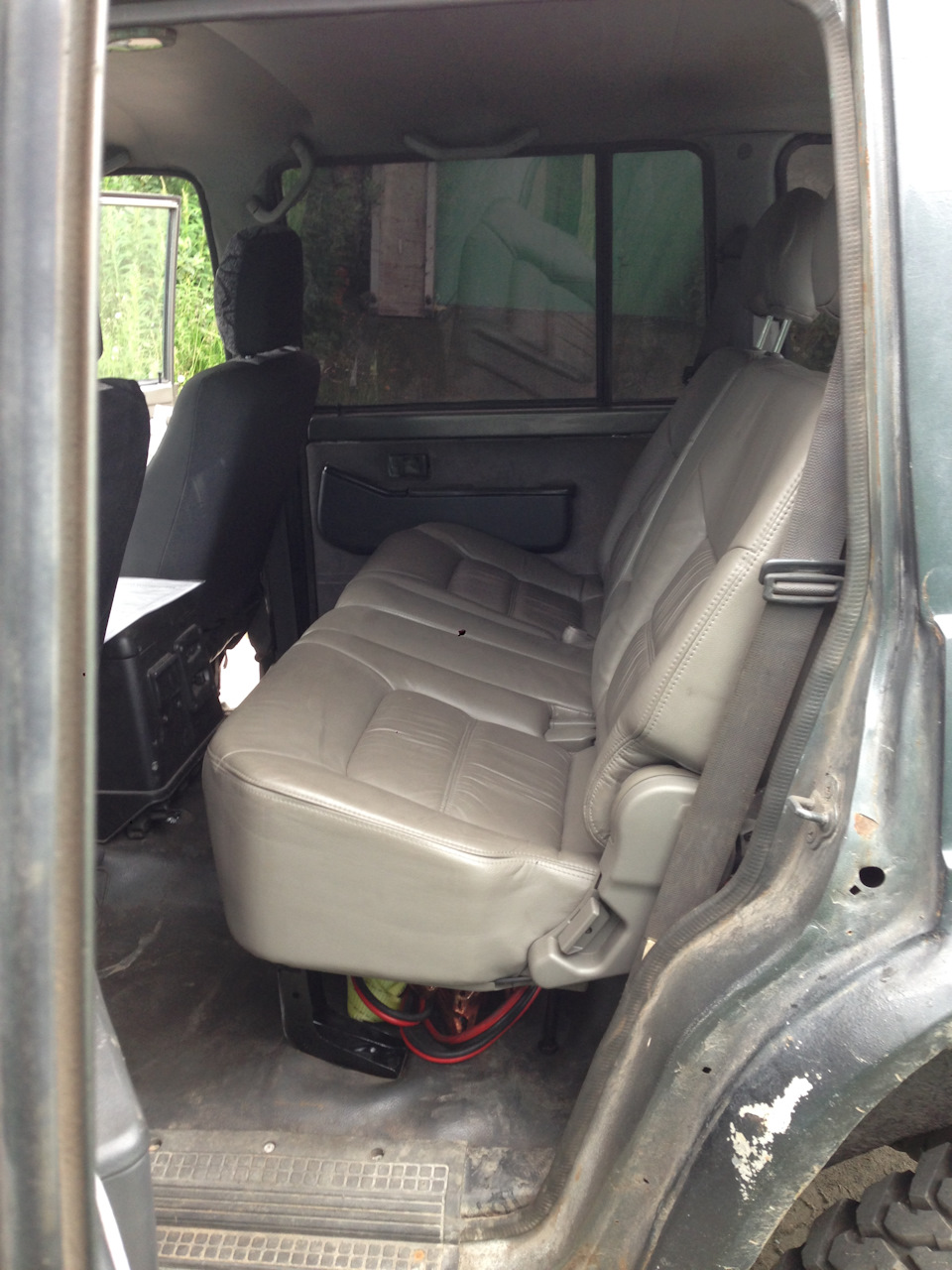

Итогом:
Очень комфортная высокая посадка, как на кресле дома. Прекрасный обзор. Никаких коленей возле лица. Прекрасная опора на спину. Шикарные подлокотники с подстаканником (под 2 размера стакана). Бизнес-класс прям! Много места под сидением. К задним спереди сделаю защиту чтобы шмурдяк не выезжал под ноги. Хайджек убирается! Радости полные штаны! А главное нормальные крепления под ремни и автолюльку. Все откидывается и складывается, работает в штатном режиме.

По задним сидениям: как Вы решали вопрос с ремнями безопасности? Они у Вас шли в комплекте с приобретенными сидениями? У меня сами ремни для задних сидений есть, а вот "защелок" и креплений к кузову нет. Человек, через которого Вы делали данный заказ может все это организовать?- заказ сидений от Патрол Y61 с полным комплектом ремней безопасности с защелками и креплениями.
Ремни штатные. Защелки у 61го в самих сидениях (на фото видно, они убираются в одну плоскость с подушкой сидения). Защелки на передних сидениях так же вместе с креслом. Для меня это было крайне важно, т.к. спереди был дикий колхоз, а сзади вообще отсутствовали защелки.
