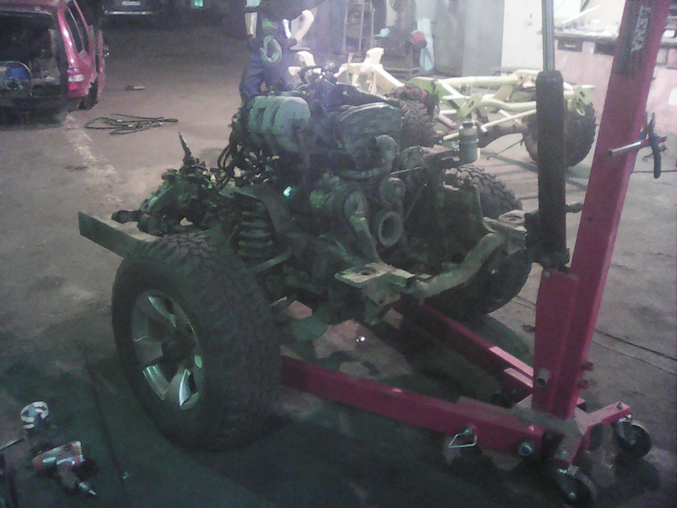

Ну вот…наконец-то нашёл время для того, чтобы по тихому начать ремонт Спортяжки.
И так этап №1 — перекидывание на новую раму.
Как уже писал ранее — по осени была куплена б/у рама в хорошем состоянии. О шкурена, под варена и окрашена краской 3 в 1.
И в один прекрасный вечер в машине был разобран салон, снято всё навесное (крылья, капот, двери) и с помощью подкатного крана и 4-х сильных парней кузов был оторван от рамы. Рама выкачена из-под кузова.
Ну, а далее — банальное перекидывание агрегатов, мостов и т.д.
Обратно кузов навешивался на "новую" раму уже с помощью трактора и такой-то матери…:)

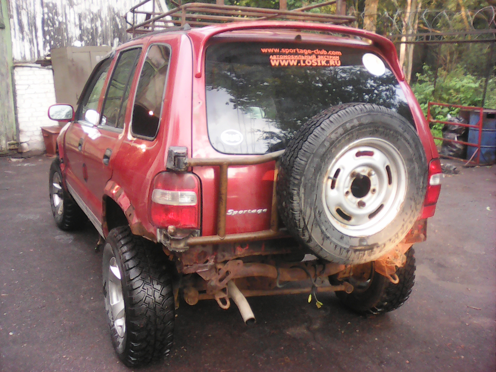

Но всё закончилось благополучно и машинку теперь ждёт очередной этап ремонта — кузовня.э
Предстоит вварить новую арку переднего правого колеса, сделать оба порога, заменить часть полика у заднего левого пассажира (над банкой глушителя). Так же хочу удалить нишу в багажнике, ну и разумеется придётся варить задние арки и углы кузова.
з.ы. на полную переброску кузова с агрегатами понадобилось 2 дня или 26 часов :) работал в основном один, за исключением съёма и постановки кузова.
Ну и маленько фото.
