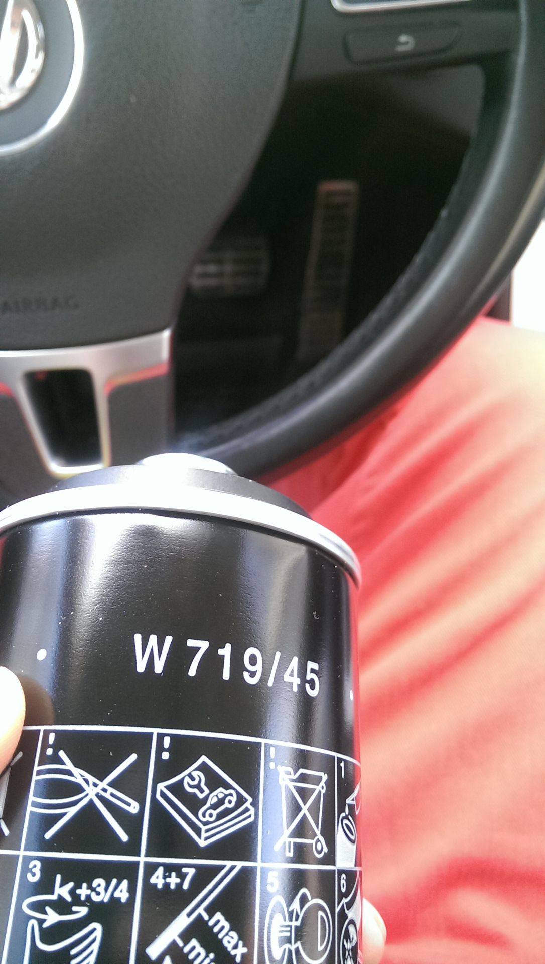

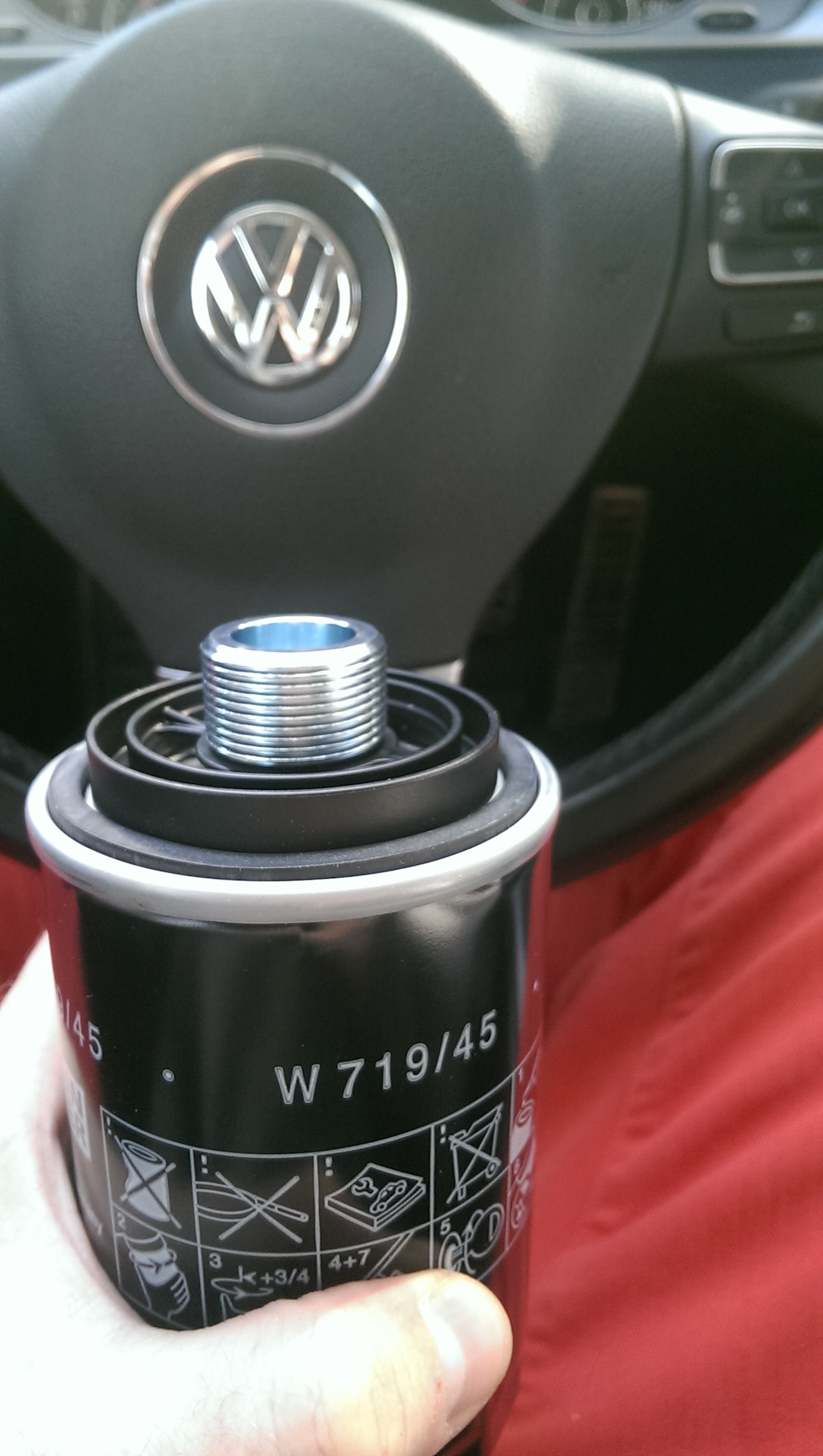

На фото оригинал. Резинка мягкая, не высокая. Адаптер есть. Там где фильтр садиться, края шестгранные. В подделках такого не бывает, потому что чтобы сделать такие края требуется дорогостоящее оборудование. Лазерную гравировку под УФ тоже не делают на подделках.
делают к сожалению. попадалась паль с UV меткой, но её выдёт сильная кривизна цифр
Я Вот тоже купил такой, но судя по Вашим фото, мой такой же. Странные края, как будто сплющили их. Я думал что подделка, хотя брал в большой конторе по запчастям.
Ну так мой настоящий оказался :)
Ну значит мой тоже )) надеюсь! Фильтра для LADA делают с кодом, остальные без кода… бред)))

шрифт слишком чёткий — у манн он как бы дважды пропечатанный
когда сейчас или 5 лет назад?
сейчас тоже

На оригинальном есть фаска на первом фото тебя её нет)
на оригинальном ВАГ ты хотел сказать?
Да на оригинальном ваг, который тоже манн)
типа все сказали что норм а ты хочешь посеять сомнения что мне амно в подарок упало?)))
Я сравниваю и рассуждаю))) Mann в оригинал и mann в афтермаркет может же отличатся, я писал про оригинал, которые идут в оригинальных коробках нового образца)

пользуюсь таким, пока проблем не было.
Ставил я и не раз все было норм, главное чтобы клапан держал!

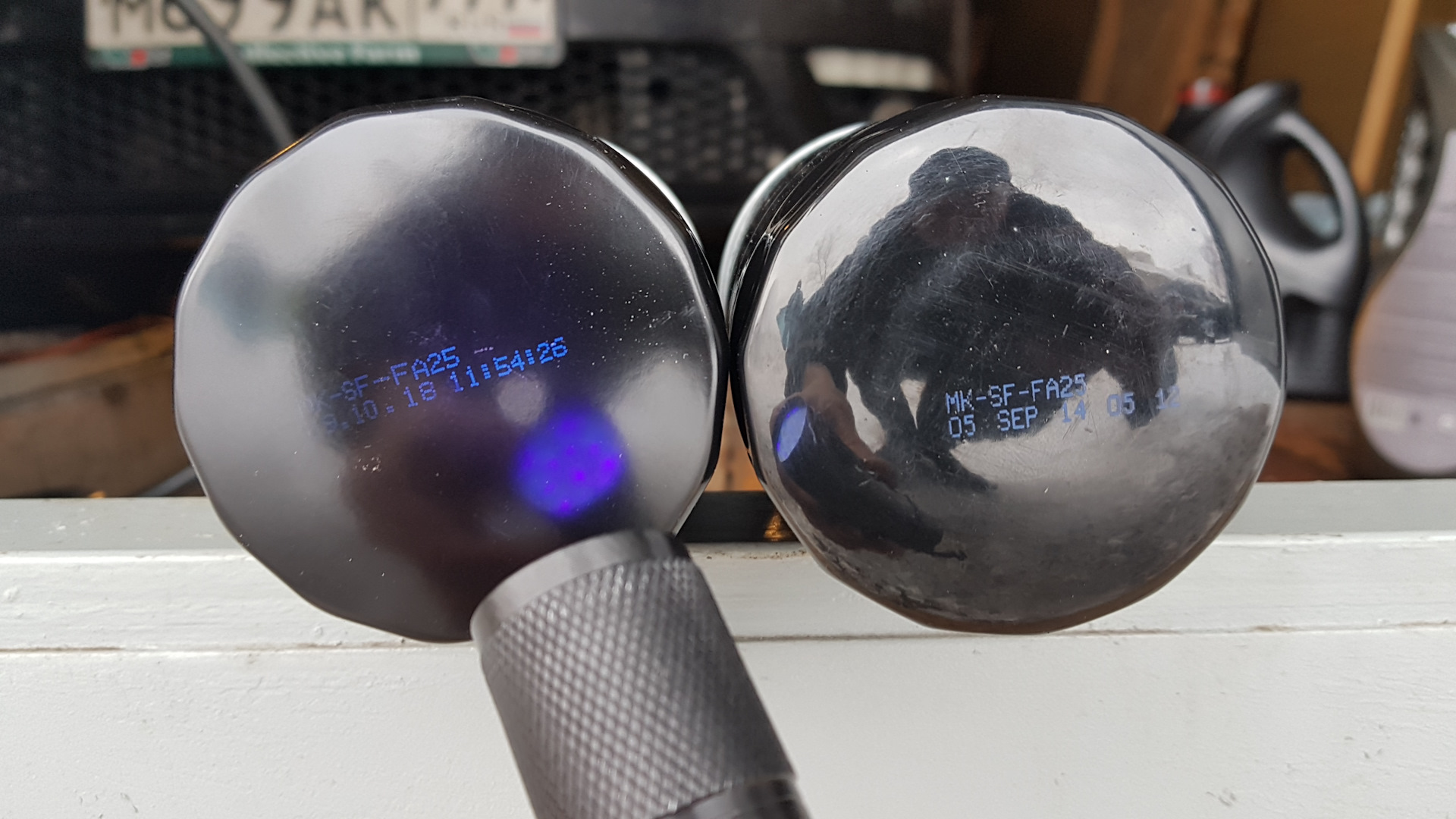

По виду mann — оригинальный, свети УФ, на солнце неси, ищи там же вмятины на верхушке, дуй, соси)))
Красава.мне и в голову не пришло. Как раз была эта херуля за 100 руб из китая.я даже не видел эту дату без него))) спасибо
Ну 3 подделки брата близнеца подержал, вот и приплыл к этим штукам ))

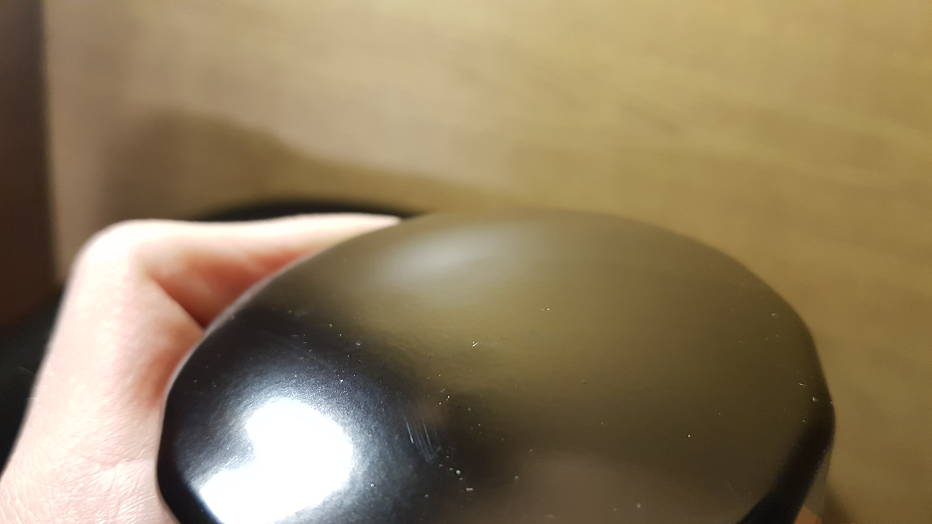

Вы имеете ввиду под вмятинами заломы на метале, который по краю завальцовки?
Нет, там на дне фильтра где дата нанесена были 5 круглых вмятин, как будто фильтр упирался при завальцовке в такой держатель. На данную минуту уже вышел из гаража. Завтра если утром не забуду гляну как сейчас они есть на 18 году выпуска и на свету попробую заснять.
Спасибо, Слава.
4 нашел
Все понял ! теперь подделка не пройдет! Большое спасибо.
Ну я 1 что делаю заказываю в нормальных местах. Потом Уф метку смотрю внимательно по заводу всегда один и тот же номер. По дате обращаю на разделительные точки. И самое главное дату сравниваю с месяцем и годом на боку в рамочке нанесенных контурным шрифтом.
Нюхаю и всасываю воздух, чтоб клапан хрюкнул)) все, фильтр прошел проверку.
www.drive2.ru/l/479921433435177428/ вот аж фильтра 1 сек разница в выпуске.
Я думаю, что скоро распилю 3 фильтра Манн тот что стоит и сменю его через 1 или 2 тыс км. Фильтрон которым я промывался BG109 и новый контрафакт, что привез коллега под оригинал VW.
Сделаю очередной обзор, как это было 2,5 года назад — www.drive2.ru/l/8705319/?…6003607&page=0#a176003607
Для затравочки, фотку еще приложу манн и левак )))
