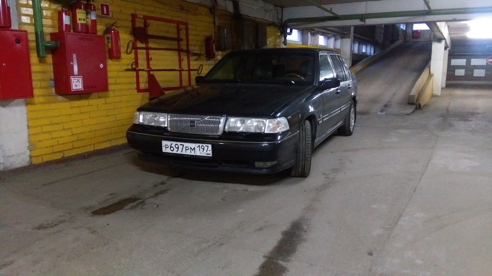

Поскольку перед выездом по вольве было проведено немало работ, то всплыли некоторые неприятности, но обо всём по порядку.
Туда доехали нормально, не считая шквального ветра и тонн воды, льющихся с неба. Единственная мелочь, мешавшая жить — мне так и не привезли клапан продувки бака. Пару раз приходилось выпрыгивать из машины и открывать заливную горловину. Я не ленивый, так что не напрягало.
В самом городе проживает немало ютубных блогеров, снимающих тест-драйвы автомобилей. К одной команде я и напросился — ссылка на видео будет в конце поста.
Съёмки прошли без проблем, а вот потом пошла жара) Спустя всего два часа вольва осталась практически без тормозов — педаль просто провалилась в пол. Вспоминая, что мембрана на задний суппорт подбиралась практически на глаз (эти твари все разного размера, хотя и на 38мм), первым подозреваемым стал именно задний правый суппорт. Внешний осмотр под проливным дождём показал фонтан тормозухи именно в том районе.
Далее я напряг ED242 насчёт магазинов с запчастями и местом для ремонта моей несчастной. Родного ремкомплекта естественно не нашлось, но мне нужна была только мембрана, поэтому взял пару похожих. Далее была реально дикая поездка до Мариинки, куда надо было забросить опаздывающих друзей. Если вы видели черный чемодан, пролетающий светофоры, прыгающий по мостам и разгоняющий пешеходов, то можете кидать помидоры — это был я) Сильно спасал ручник, благо к нему вопросов не было, работал чётко.
Наведавшись к Эдуарду в гараж, снимаю колесо и вижу, что на самом деле перетёрся тормозной шланг. Сняв суппорт стало ясно, что Дима всё же умеет их перебирать — там было сухо. Шланг был замотан в 40 слоёв изолентой (это, кстати, неслабо помогло), потом двинули за Меркуриусами (надо же мне на чём-то зимой ездить).
На следующий день двинул в Маршал, шланг нашёлся от бмв 3й серии (с переда причём). Потом нашёл сервис, где его заменили. В процессе ремонта главный обратил внимание, что правого порога нет…

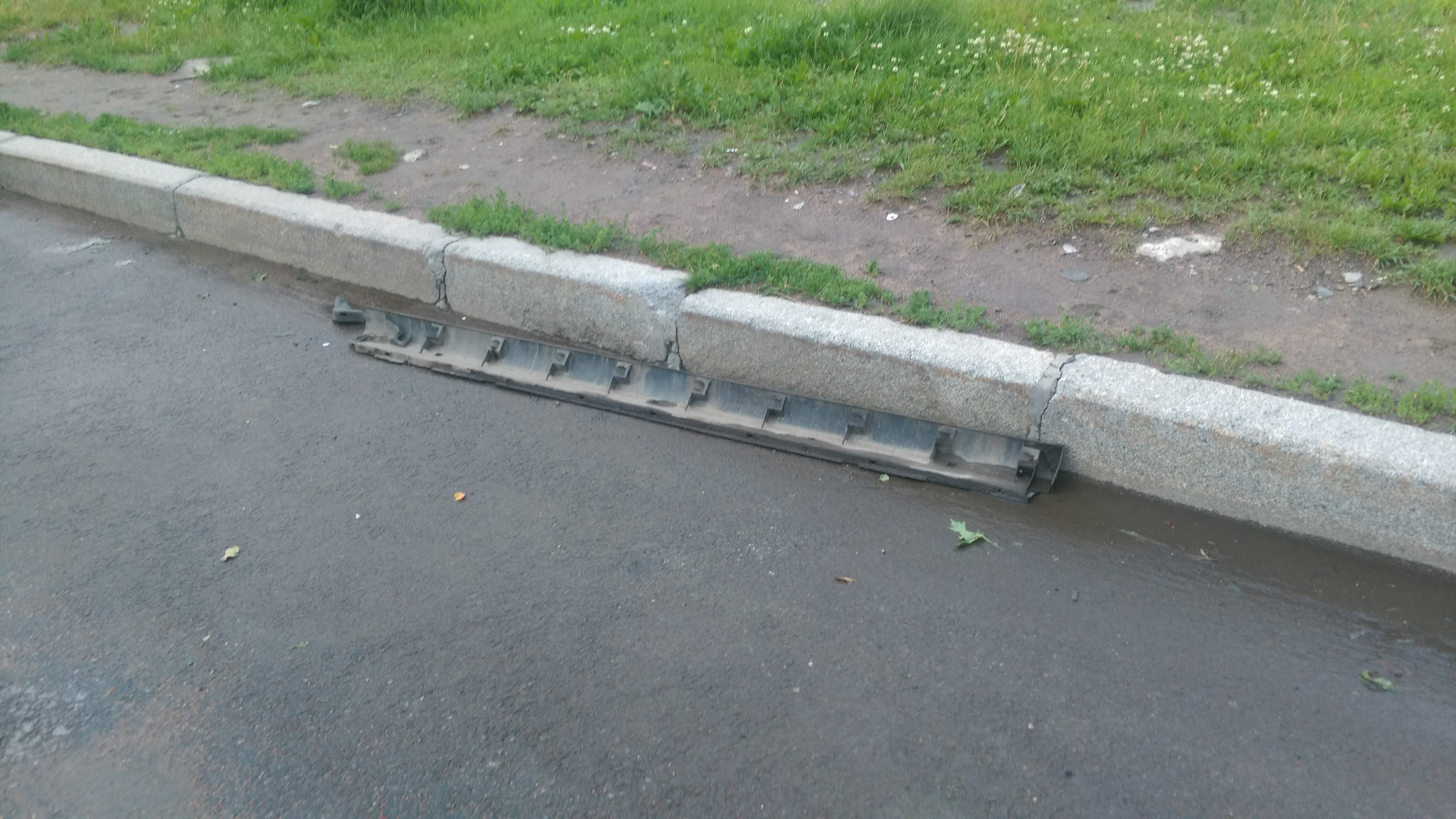

Настроение упало ещё ниже, но хотя бы технически пепелац был исправен. Хоть не влепимся ни в кого.
По возвращении домой я несколько раз обошёл дом, но порога так и не нашёл. Решил выйти подальше на улицу и вдалеке приметил чумазое нечто…
Радостный допрыгал обратно, закинул эту чертову пластмасску в машину и пошёл отмечать)

А порог-то как потерял?
Сам не понял. То ли ветер дикий, то ли об поребрик приложился.
Обрати внимание-сколько по нашим бордюрам не прыгай-не отрывается. А о поребрик- сразу! Вывод: поребрики враг порогов. И вообще, опасные эти северяне)
