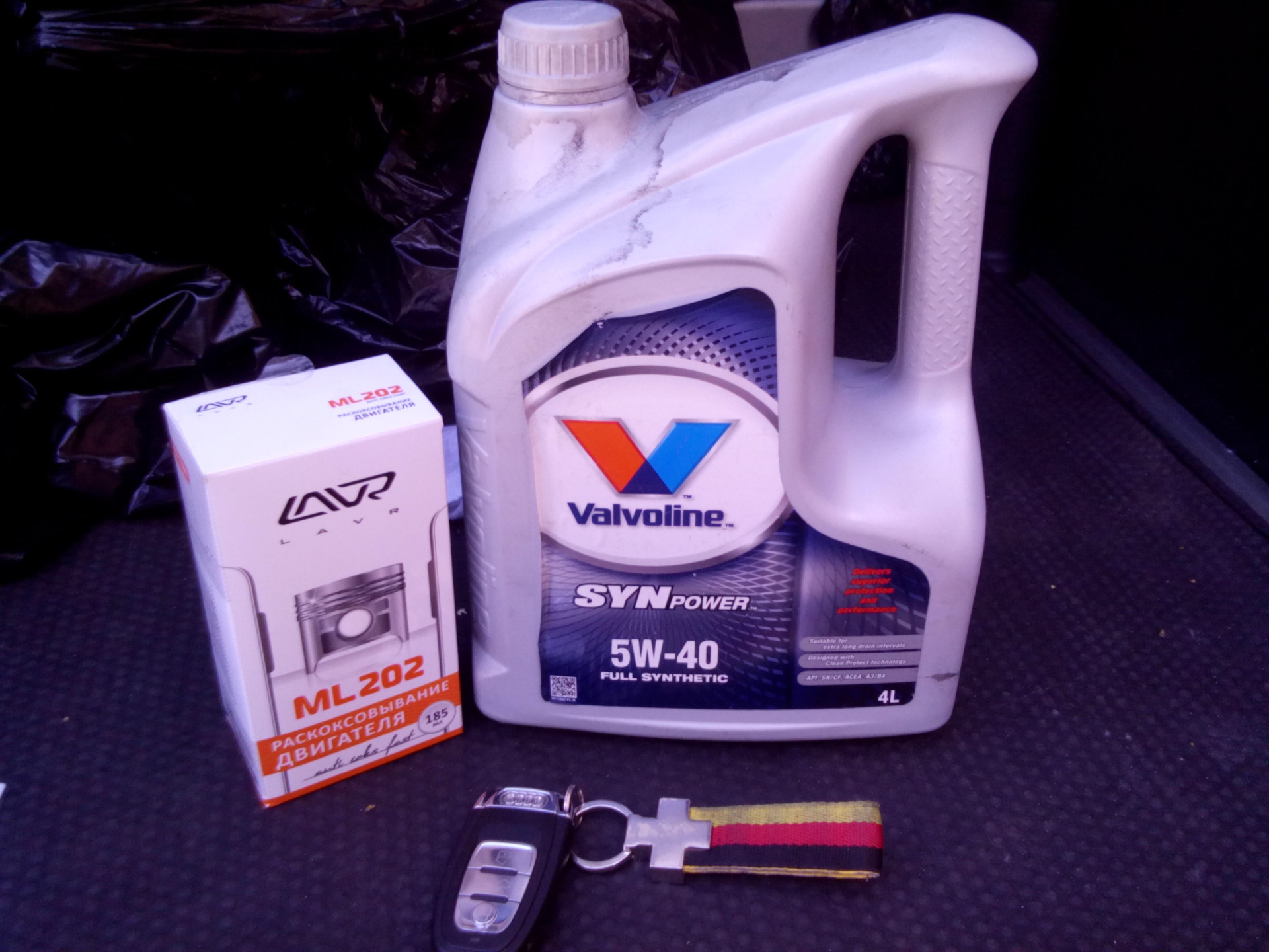

Сегодня выскочил индикатор минимального уровня масла.
Напомню, что я по совету Alexmax161 (Алексей, спасибо за совет!) перешёл с Motul на Valvoline.
Не то, чтобы жаба душит мотюль лить, просто подделка на подделке. Даже знакомые продавцы масла признаются, что не знают чем торгуют. Так и произошло в последнюю нашу встречу с мотюлем. Уровень ушёл за 2500 км, долитый литр ещё за 2000 км.
Для себя выбрал Valvoline Synpower 5W-40. Риск подделки этого масла поменьше, чем у мотюля, так как его днём с огнём не сыщешь. У нас до определённого времени их представителем была сеть заправок ТНК. Теперь нет, но на заправках попадаются канистры в виде остатков с красными ценниками. Последние 2 канистры мне обошлись по 1200 рублей ( почти в 3 раза дешевле Мотюля).
А нынешнюю замену масла я совместил с раскоксовкой Lavr ML202.
Так вот не знаю кто "виноват" lavr или valvoline, но от замены до индикатора прошло 8000 км. Раньше было 5500-6000.
Следующую замену масла тоже планирую совместить с раскоксовкой. Но буду делать уже основательно, с выводом поршней в среднее положение и побольше чем 2 часа.

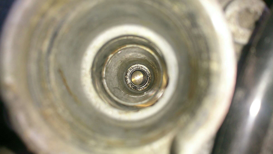

а такой способ раскоксовки — www.drive2.ru/l/6924546/ не хочешь попробовать?
Делал и так. Но тут скорее промывка инжектора, чем раскоксовка. Раскоксовуа закачивается от 2 до 12 часов. А через форсунки весь цикл занимает минут 40.
тут суть в том, что смесь такая, что сжигает весь нагар…
вот фотка, сразу после обработки:
А обычная раскоксовка нагар не отдирает? У меня когда откачали Gzox из цилиндров, на дне всё сверкало, если так смотреть, без эндоскопа.
я не подскажу…не пользовался ей.
