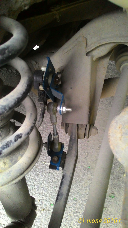

Мучал я недавно задний датчик положения кузова т.к. он был подвязан хомутами к верхней площадке вместе с тягами и нижней площадкой.
Как выяснилось на рычаге нет отверстий под площадку тяги. Пришлось засверлить немного рычаг.
(Скиньте фотку расположения площадки на заднем рычаге)
Всё собрал и вот оно, ща всё заработает. Но не тут то было.

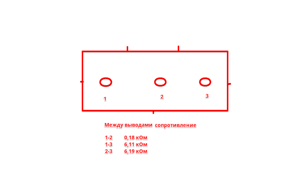

Задний датчик показывает сопротивление между выводами (см.картинку).
А передний вообще ничего не показывает. Вот передний датчик и помер.

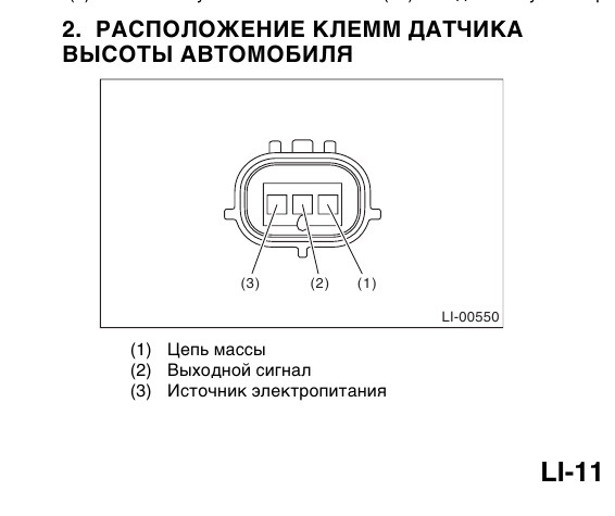

Вообще датчики хола работают при подаче напряжения. Нужно Проверить, а приходит ли питание на датчик. Там будут: +5 волт, земля, и ничего — это сигнальный.

Вот он как стоит на рычаге. Тоже недавно менял. Нашел на разбора по 1 рублю передний и задний в сборе. Поищи.
Ах Вон оно что Петрович!
Значит у меня не хватает ещё одной площадки.
Ну эдак, сделаем.
Да там просто уголок и все. Жаль ты в Москве, я тебе бы подарил эту деталь.
Спасибо, я сделаю такую детальку, это не проблема для меня.
Работа датчика основана на эффекте Холла. Т.е. измерять нужно не сопротивление, а напряжение. Питание датчика 5 вольт, на сигнальном контакте напряжение должно изменяться от 0 до 5в в зависимости от положения движка датчика. Попробуй проверить, может он жив)
а какой из трёх сигнальный контакт, и куда подавать питание?
Есть какая то процедура проверки данного датчика.
сигнальный в центре, сейчас найду в инструкции
