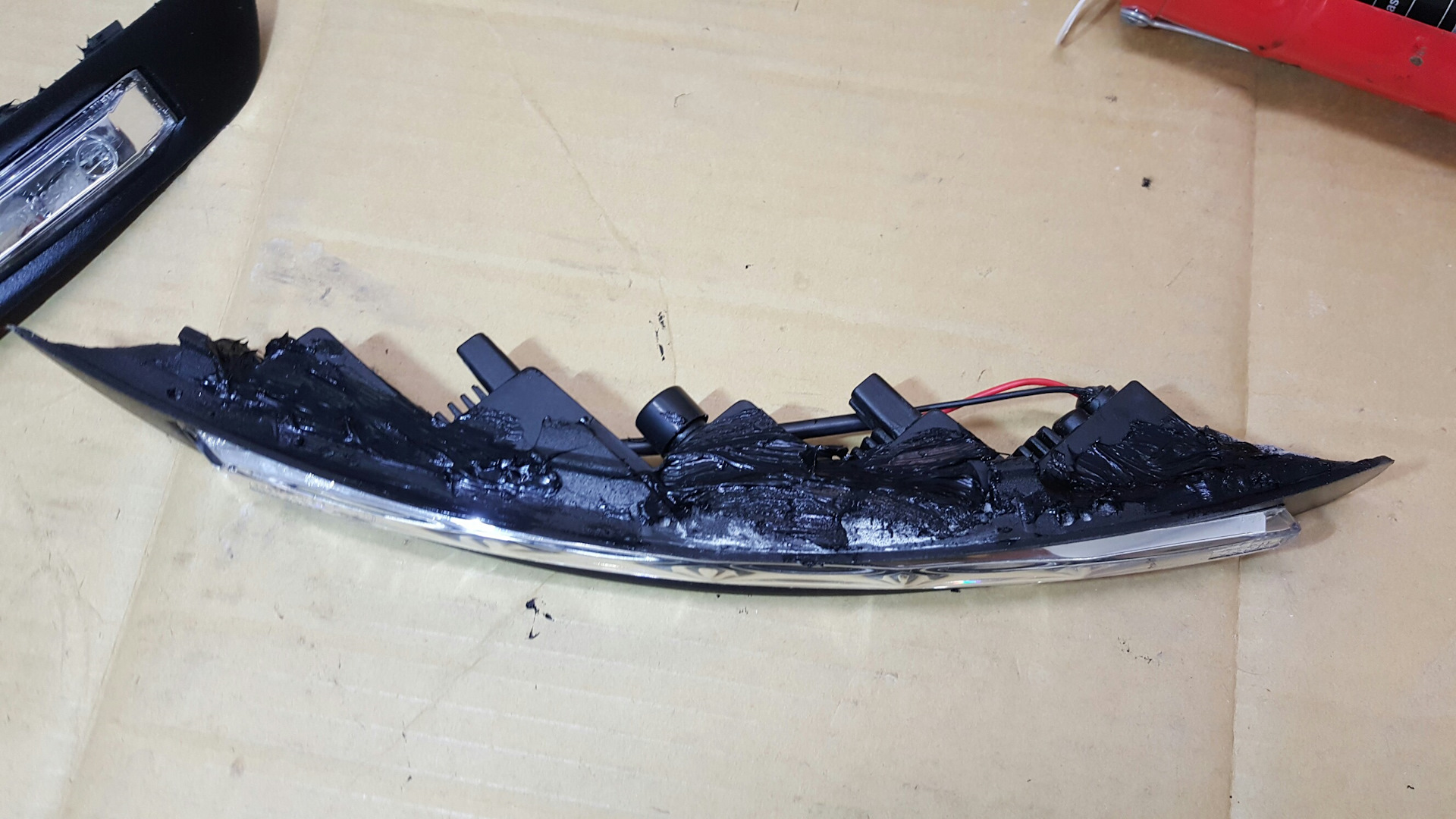

В связи с тем что предыдушие DRL стали потеть и моргать изредка пришлось их заменить на новые.
Были куплены точно такие же что и до этого так как светят они обалденно и не сравнить их с Китайскими готовыми тем более готовые в 5 раз дороже.

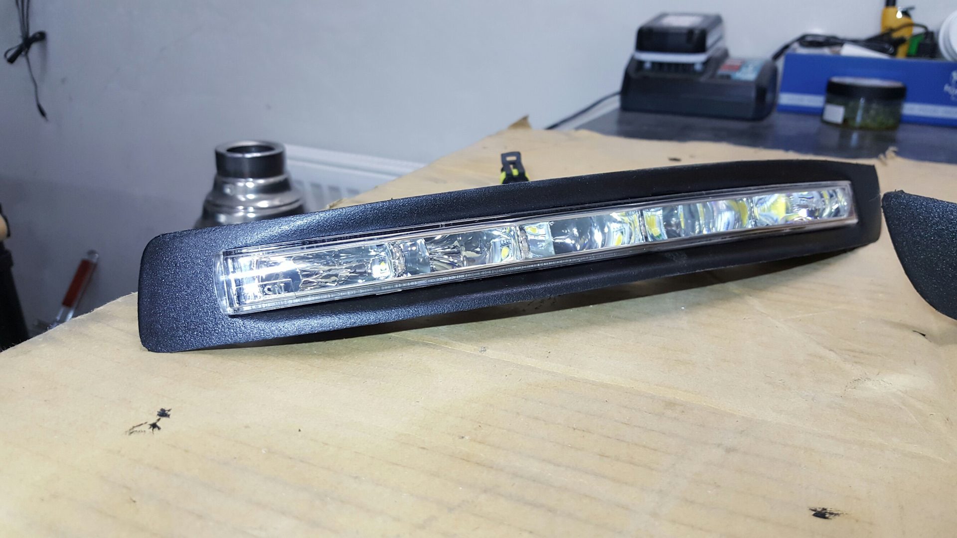

В первый раз я их просто вклеил в решётку стекольным клеем и покрасил, вид вблизи был не очень, что не радовало.

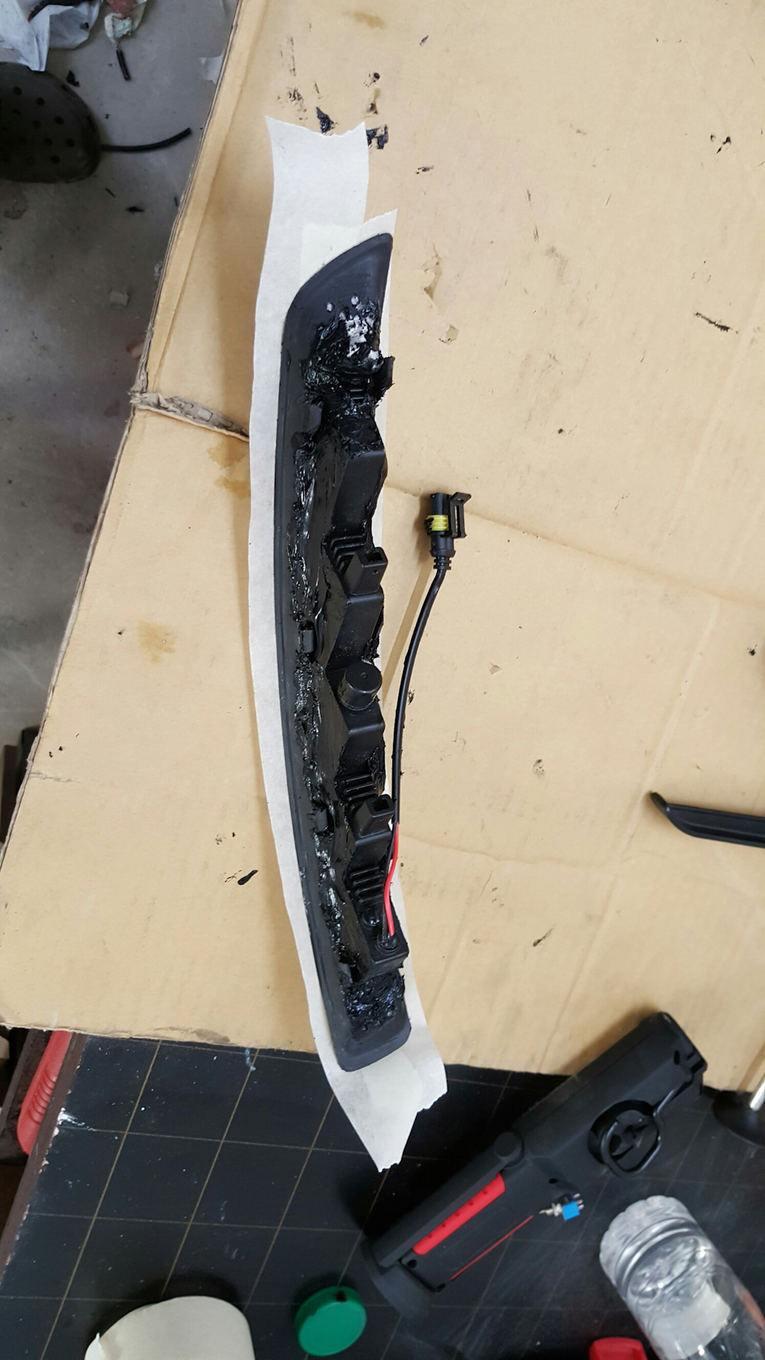

Вообщем разобрал я старые чтобы использовать корпус для образца уж очень не хотелось пачкать новые блестящие фонарики)))

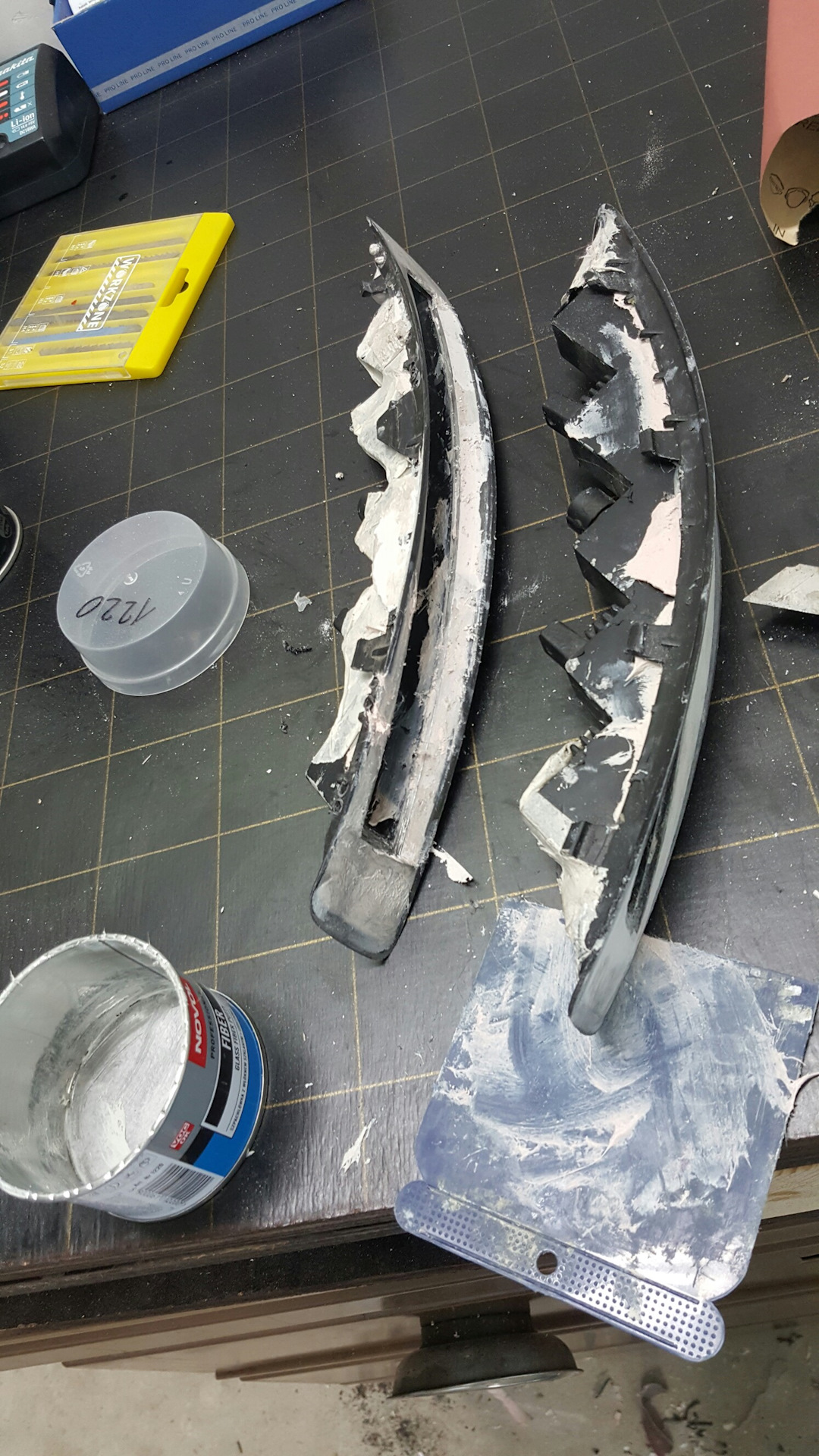

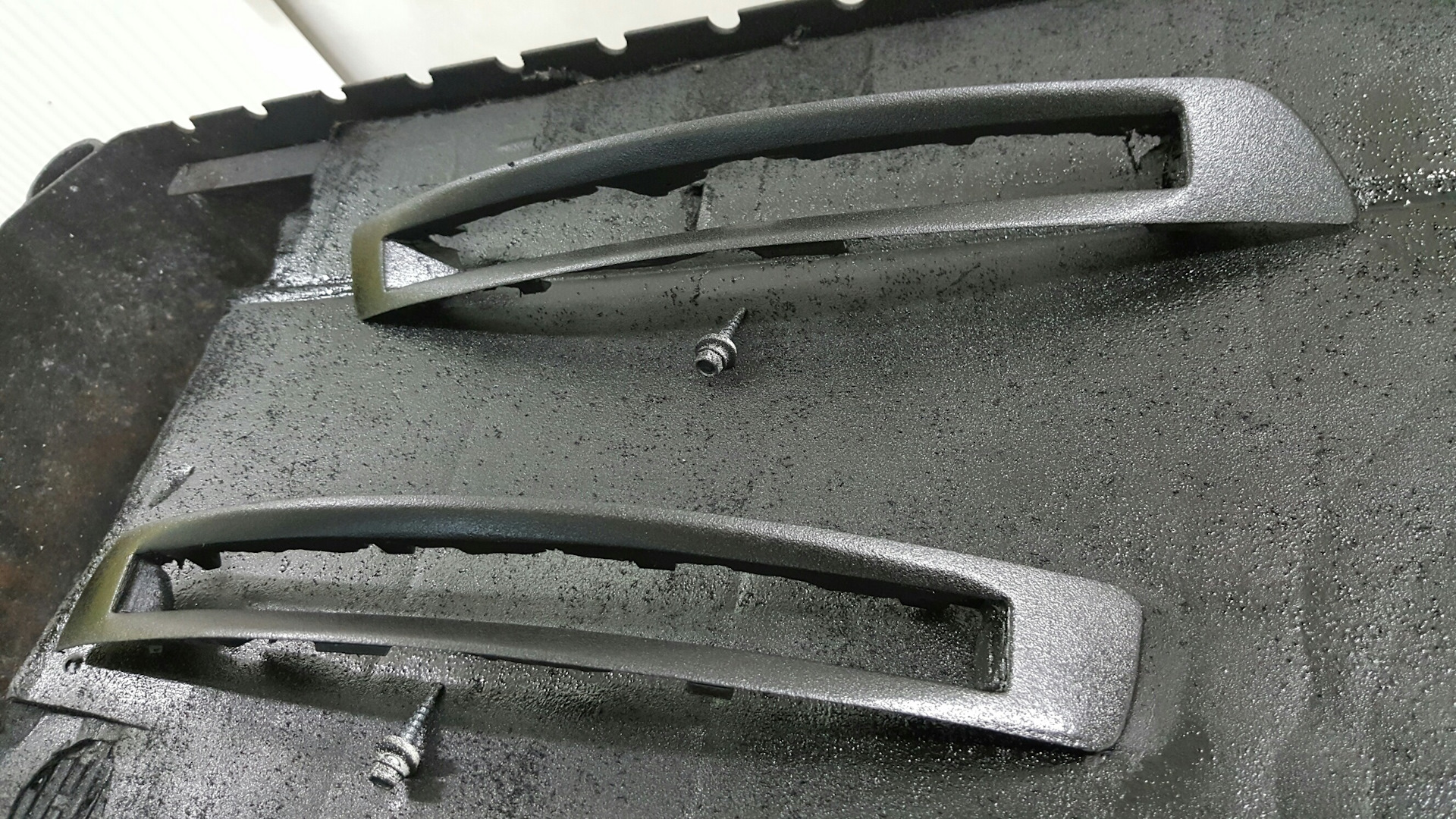

Шпаклёвку использовал со стекловолокном, после финишную чтоб убрать все косяки и царапки. Ну и на последок задул всё резиновой краской, чтобы если в дальнейшем шпаклёвка треснет то этого не будет видно- резина всё скроет.

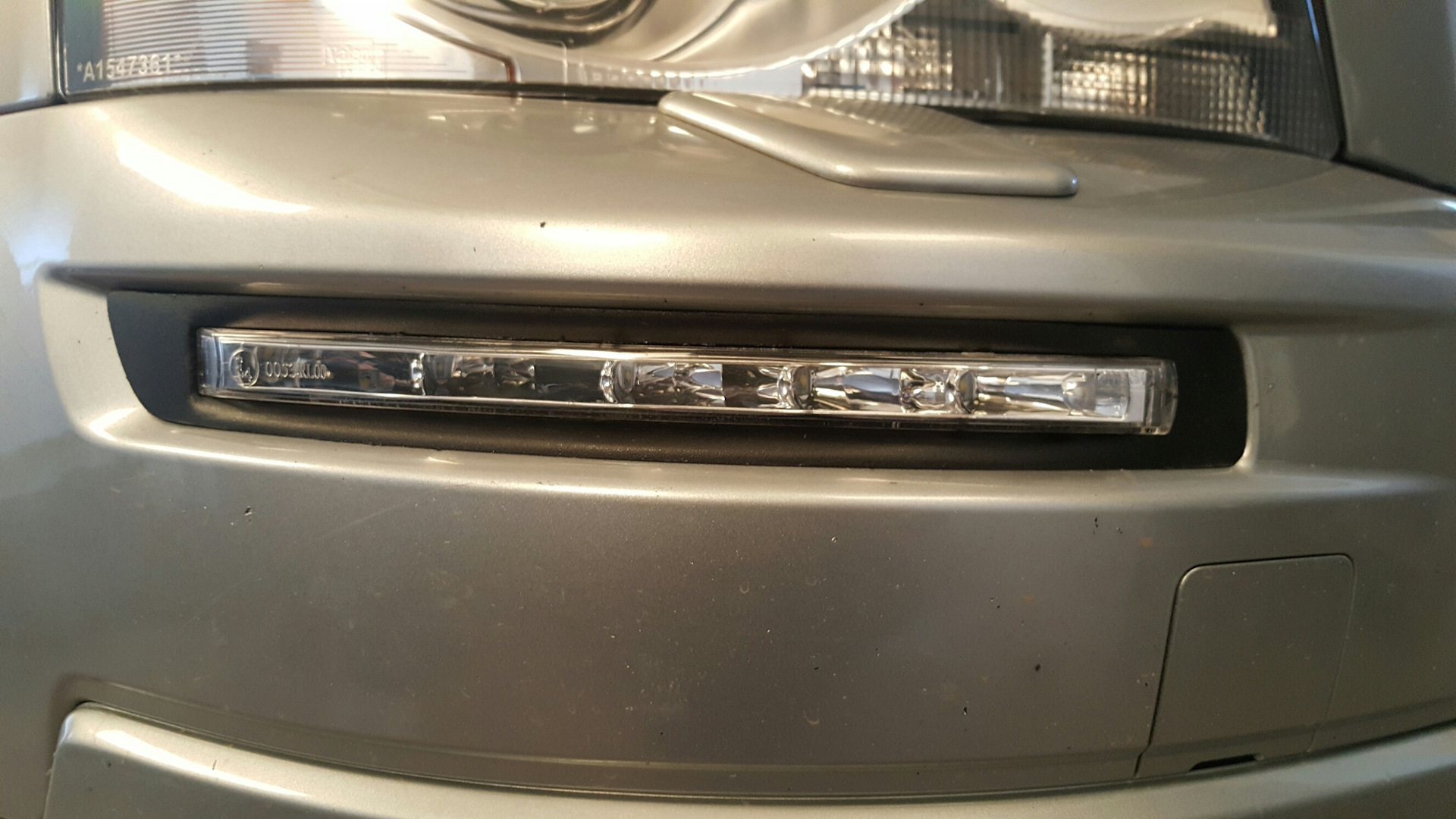

После того как рамки были готовы вклеил новые DRL в рамки стекольным клеем (клей для вклеивания лобовых стекол)
На последок когда всё высохло задул всё резиной (заднюю часть чтоб вода не попадала).

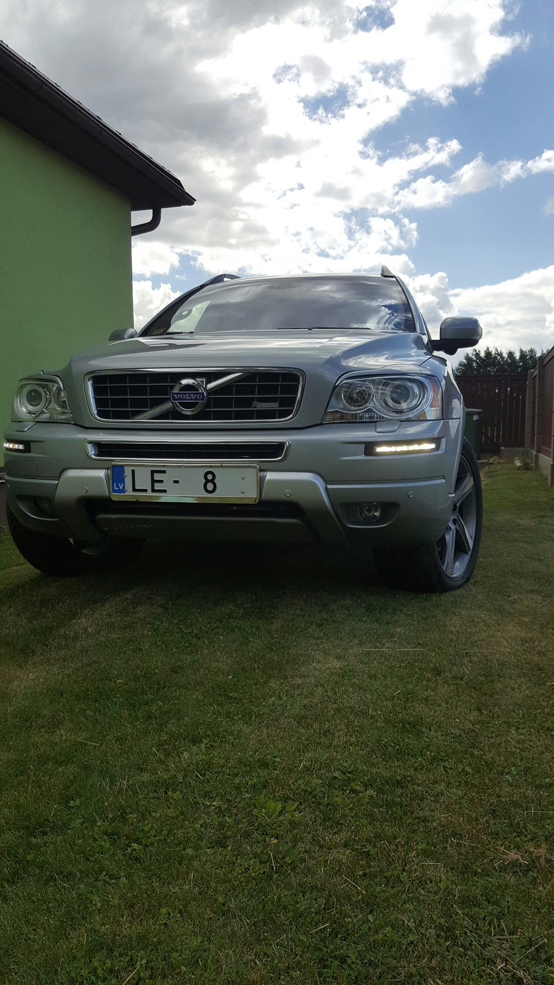

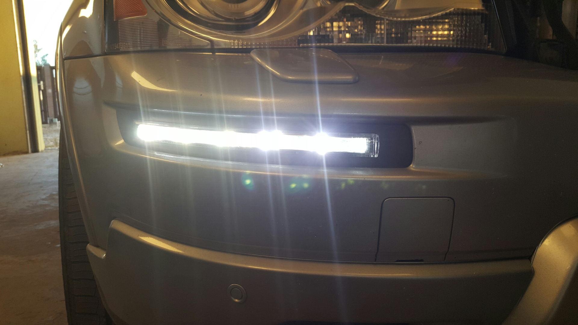

Получилось на много лучше чем в прошлый раз))))
В Латвии прошли тех осмотр без замечаний.

А так работа на пятёрку!
ДХО без повторителя, надо полагать?
Да не))) монгал просто подставка удобная )))
Свет ярко белый без индикации поворотника.
Я год назад ставил, пока очень доволен.
