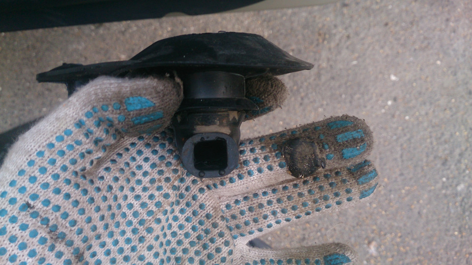

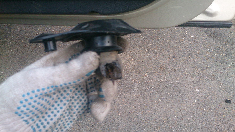

Эх меня не покидает такое чувство что моя машина по-тихому читает сама записи на драйве и придумывает чтобы сделать такого бы, а то владелец расслабился больно уж, и вот сегодня во время работы замечаю воду на коврике — и думаю ну и зараза же ты, по приезду домой решил почистить через салон.
Проклял всё раз 100500 это дело, в разы проще доехать до любой ямы, эстакады и снизу на раз два всё это чистится — нет же решил через салон, вытащить грибок было пол дела, еще больше времени потратил чтобы его запихнуть туда обратно гада этого вредного — минут 15 толкал его и наконец то поставил его как положено.
Приложу фотки и сразу скажу ЭТО НЕ МАНУАЛ ПО ЧИСТКЕ ЕГО
Мой вам совет — заехать на эстакаду(яму) в районе второй лямбды — отогнуть термоэкран и нащупать грибок и оторвать клапан — и забыть про него — на всё про всё уйдет 10 минут с заездом и съездом с эстакады(ямы)
Как и обещал фотки
После когда его запихал обратно, по другому не как — включил обдув на максимальную скорость и 15 гардусов
Так же было принято волевое решение навести наконец то порядок в багажнике, ибо хаос там творился больше месяца и вот его итог
Для тех кто в этом году не лез туда — ждите и знайте вы туда полезете — лучше заранее оторвать этот клапан к чертям куда подальше.

я первый раз тоже заехал на эстакаду, открутил экран, оторвал клапан(тот еще гемор, ибо он над сажевым фильтром прям. вот там руку некуда пихать). прошло время и вода один хрен поперла. если они подзабился, то однозначно снимать, иначе проблему не решить.

Я как и все столкнулся с этой бедой, доставал по уму из салона, вынимал шумку салона и сушил на солнце два дня. Но наука о том что дурак учится на своих ошибках, и природная лень взяли верх. С тех давних пор ежегодно при замене фильтров продуваю дренаж (через отверстие для охлаждения бардачка) с помощью отрезка тормозной трубки, и давно уже не помню о такой проблеме.

мой мануал, заехал на эстакаду, в отверстие для охлаждения бардачка с помощью шланга влил воды, литра 2, и из-под днища, нащупал с правой стороны от катализатора(за термозащитой) этот клапан, места как ты говоришь, для руки ребенка, 2мя пальцами начал мять выходное отверстие клапана, ну и помалу водой, которую я залил, всю гадость и вымыло.

Чуть не забыл, "грибок" выдерживается только вверх, т.е. из салона, снизу можно только почистить.
PaulS69rus
тоесть просто отогнуть экран под выхлопной трубой и выдернуть резинку и все?
снизу только почистить его, моя рука в зимней перчатке залезла нормально
из салона вообще ничего не делать? а то я даже не знаю пока что как выглядит ибо за 8 лет не лазил ни разу
нет — этот клапан оторвать можно и снизу и отверткой тоненькой почистить его и всё вылетет — после включай кондиционер на максиум его работы и смотри чтобы капала вода на снизу кузова
