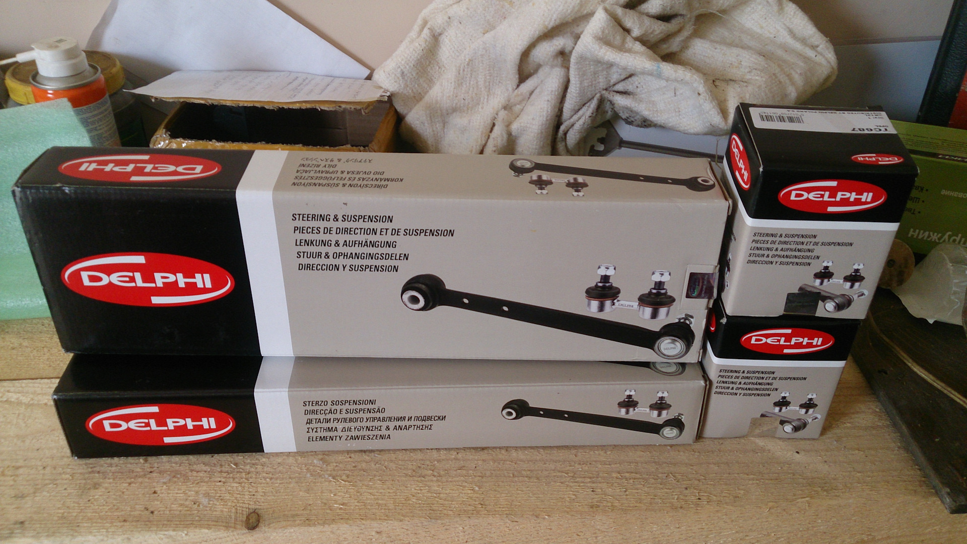

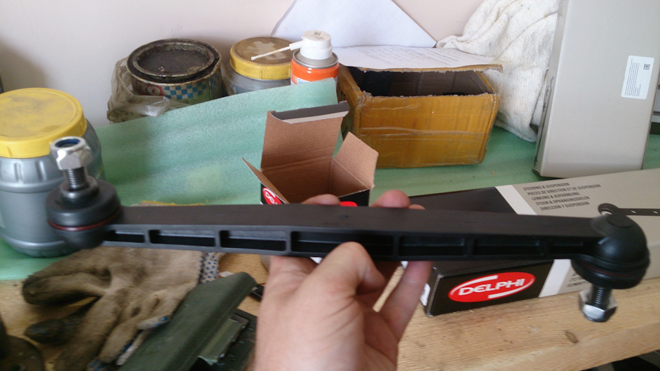

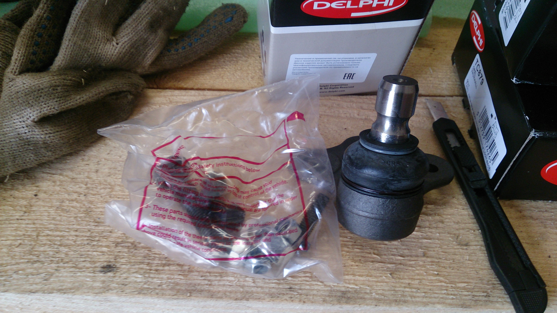

Поэтому в этот раз не стал особо мозг парить и заказал шаровые Delphi. Ну и до кучи стойки стабилизатора решил махнуть на изделия этой же фирмы.
Коды для заказа:
Шаровая опора Delphi TC687 — 600р
Стойка стабилизатора Delphi TC879 — 660р.
Надеюсь эти шаровые и стойки отходят дольше.

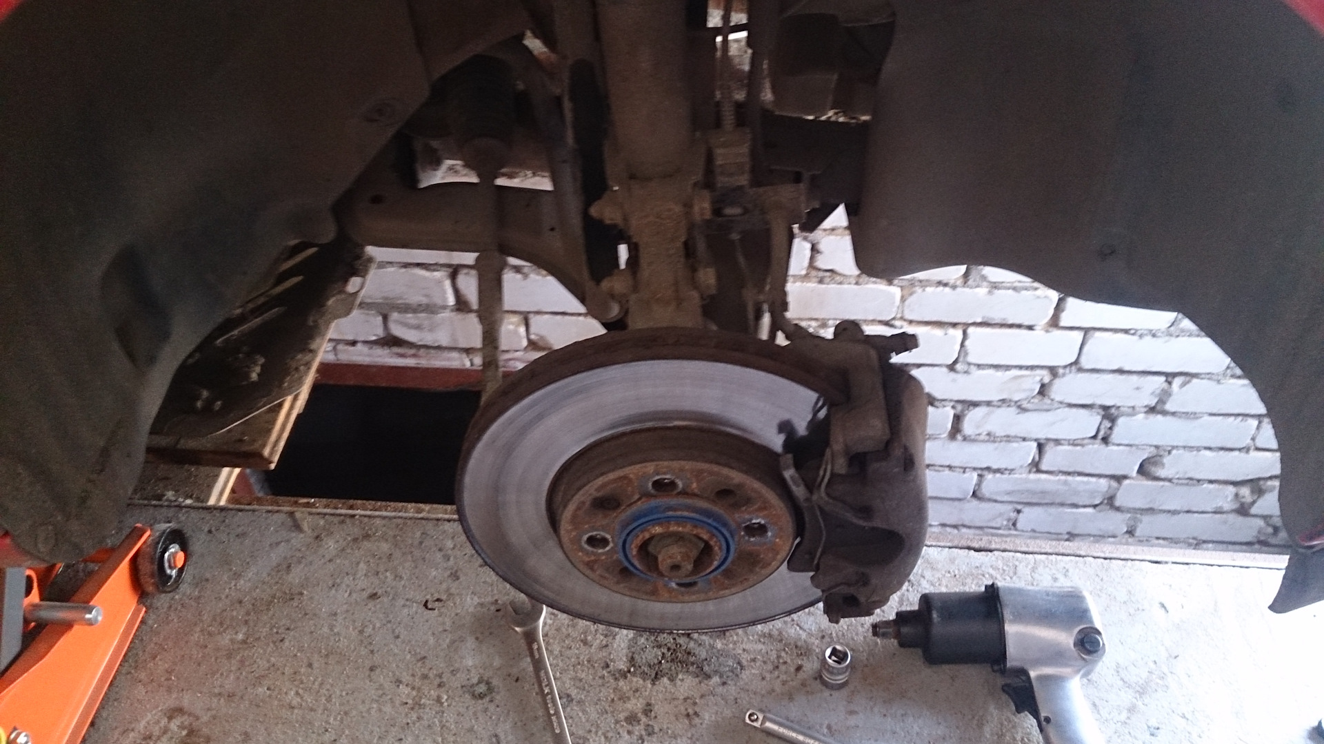

Домкратим машинку и отворачиваем колесо.

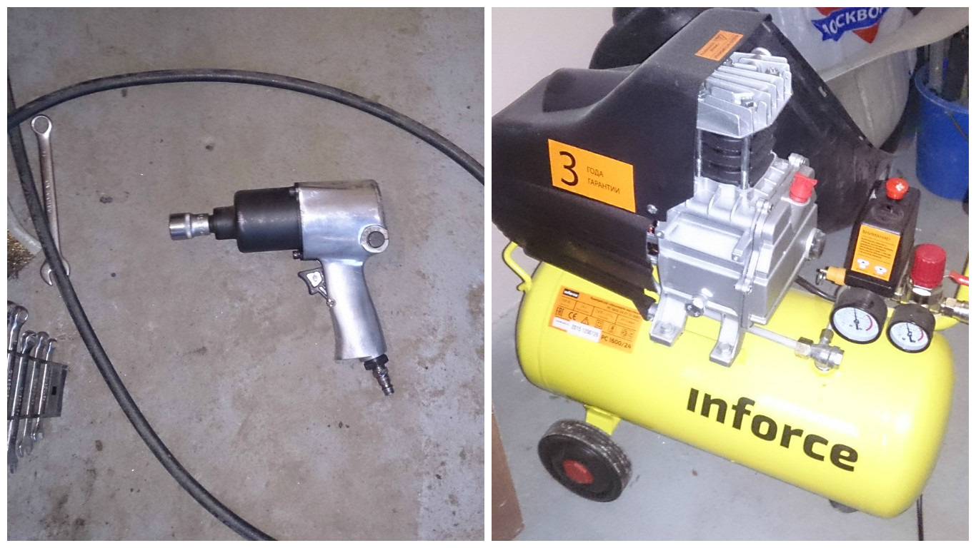

С недавнего момента мне помогает вот такой тандем:
Пневмопистолет Fubag с регулировкой момента до 580Нм и компрессор Inforce на 240 л/м. объемом 24 литра.
Облегчает работу с машиной афигенно!
Еще надо купить набор ударных головок. А то обычные будут быстро разбиваться.

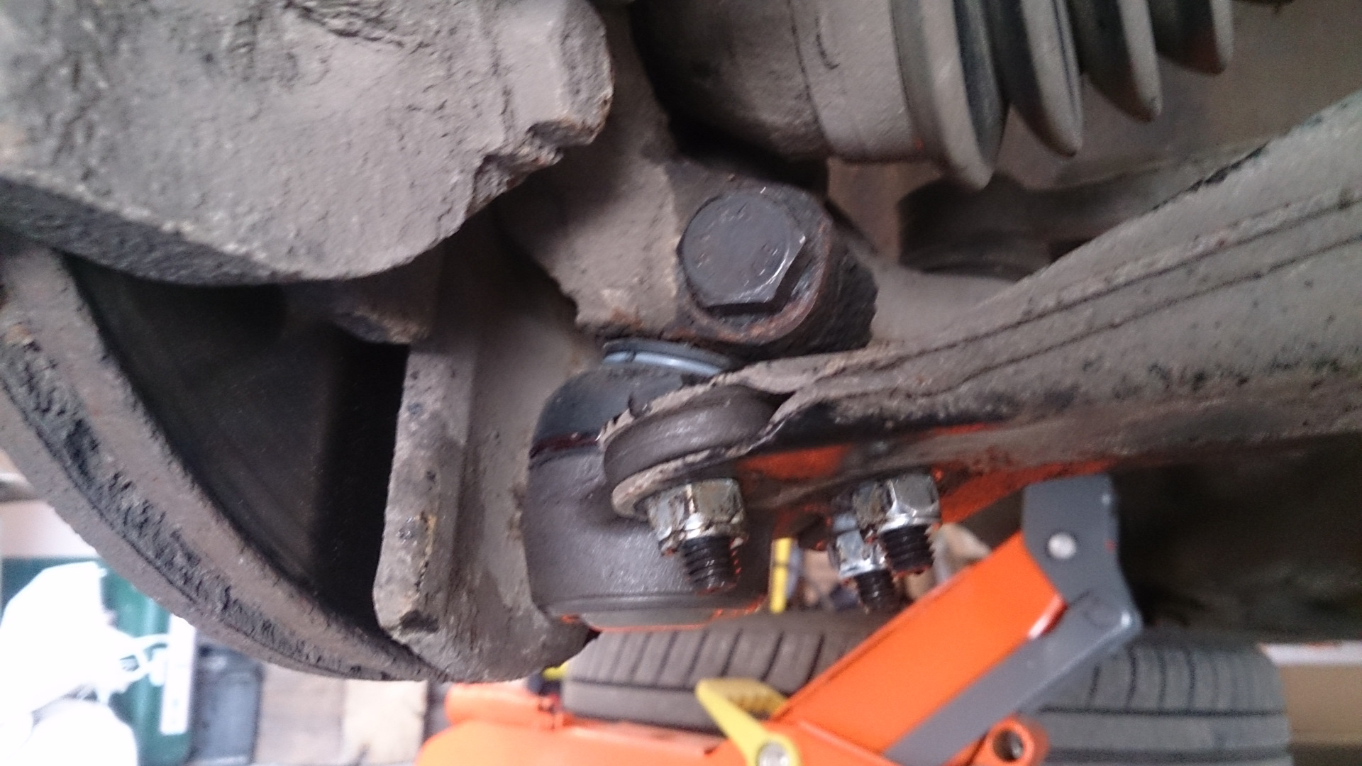

Отворачиваем болт, крепящий шаровую. (ключ и головка на 18)

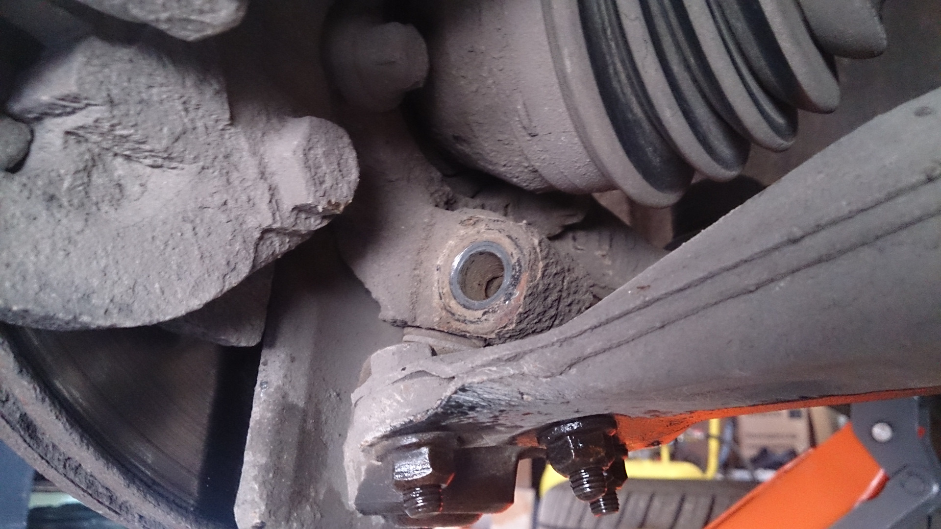

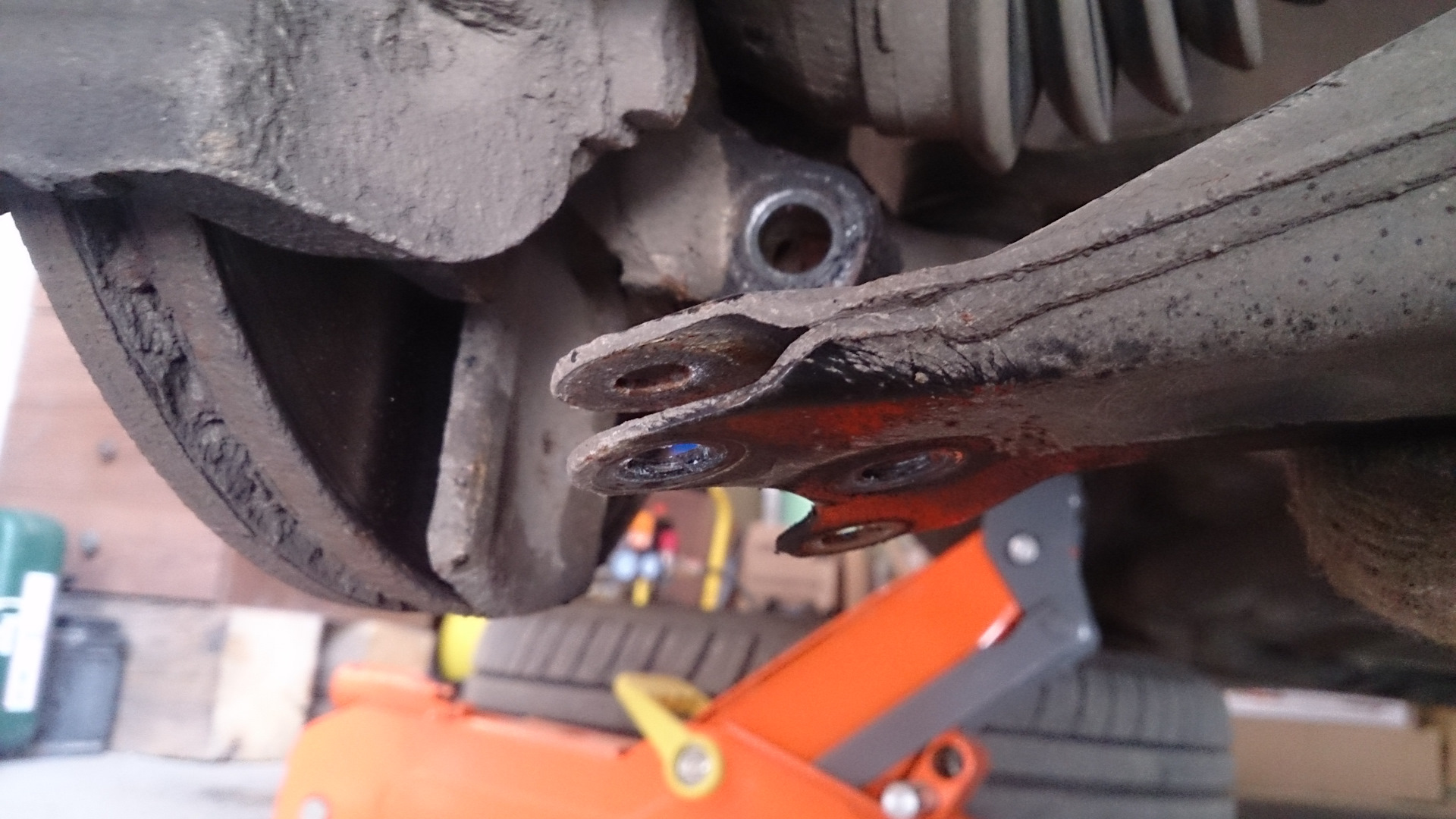

Выбиваем шаровую, аккуратно постукивая молоточком по рычагу.
Т.к. менял недавно — выскочила на ура!
Ключом на 13 (к сожалению с завода там заклепки) отворачиваем шаровую
Ну и ставим на место новую.

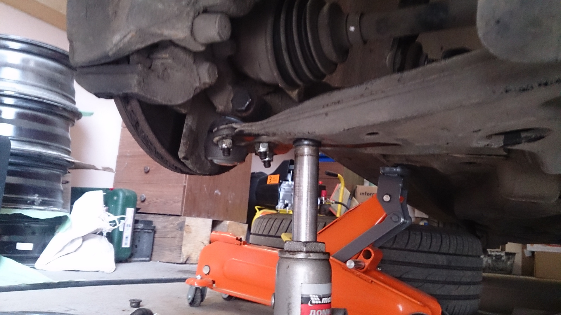

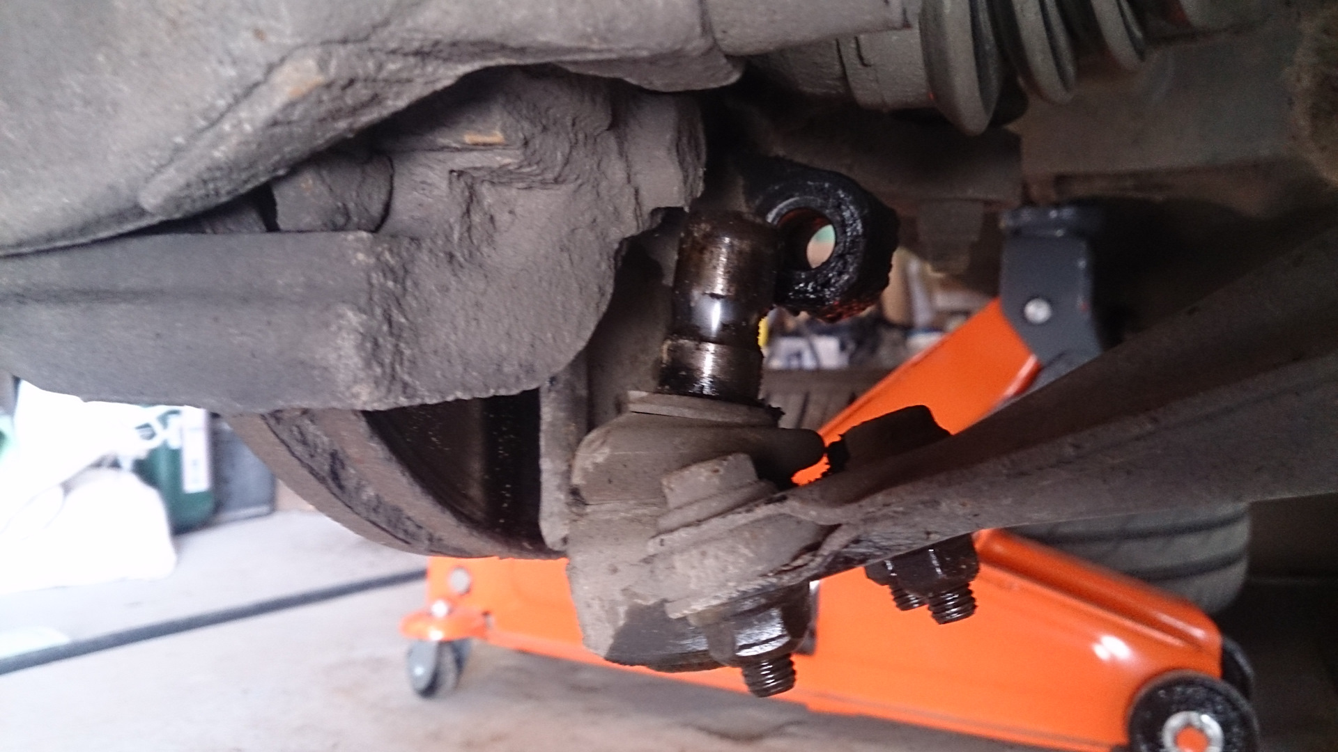

Используя второй домкрат ставим его в выемку в рычаге и домкратим для удобства снятия стойки стабилизатора.

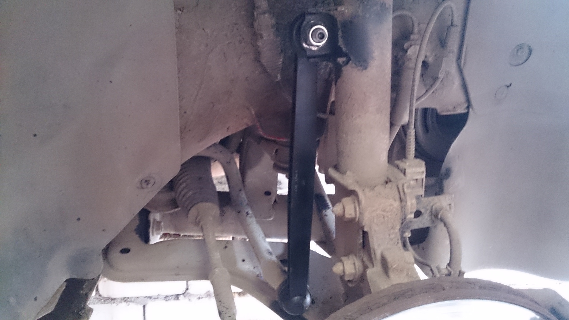

Ну и теперь ничего не мешает заменить старую стоку на новую.

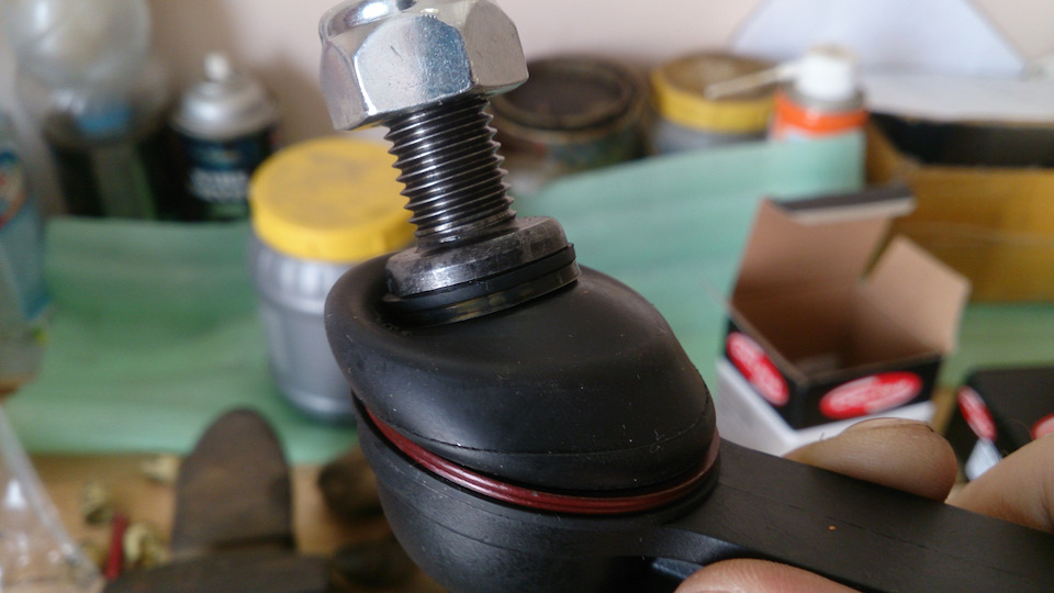

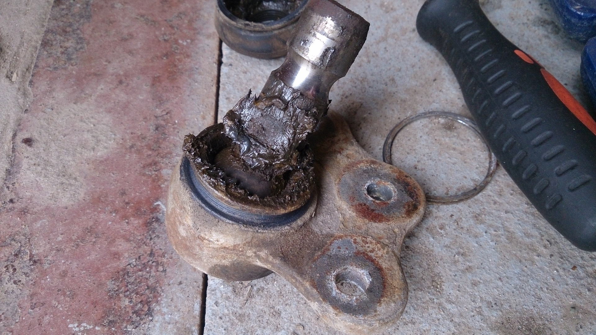

Вот, что случилось с шаровой Moog. Видимо попала вода. А если она попала — быть беде.

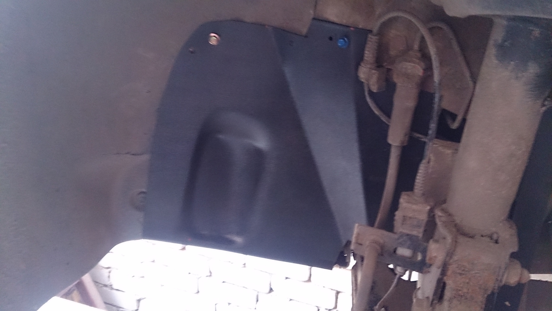

Ну и пользуясь тем, что машина на домкрате, колесо снято — ставим наконец последнюю защиту от MadSaray . Пришлось по месту немного подрезать ножом. Но встала она отлично.
Собственно с подвеской закончили. Можно перейти и к ТО.

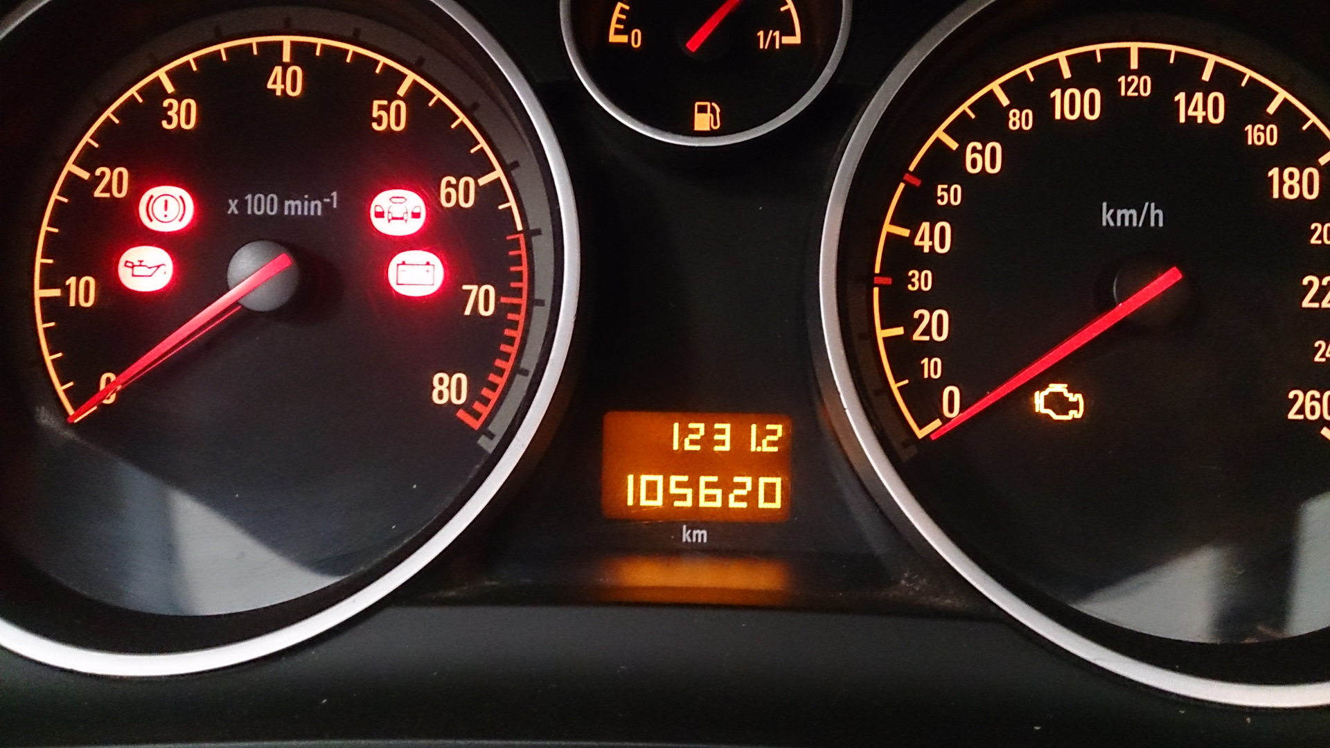

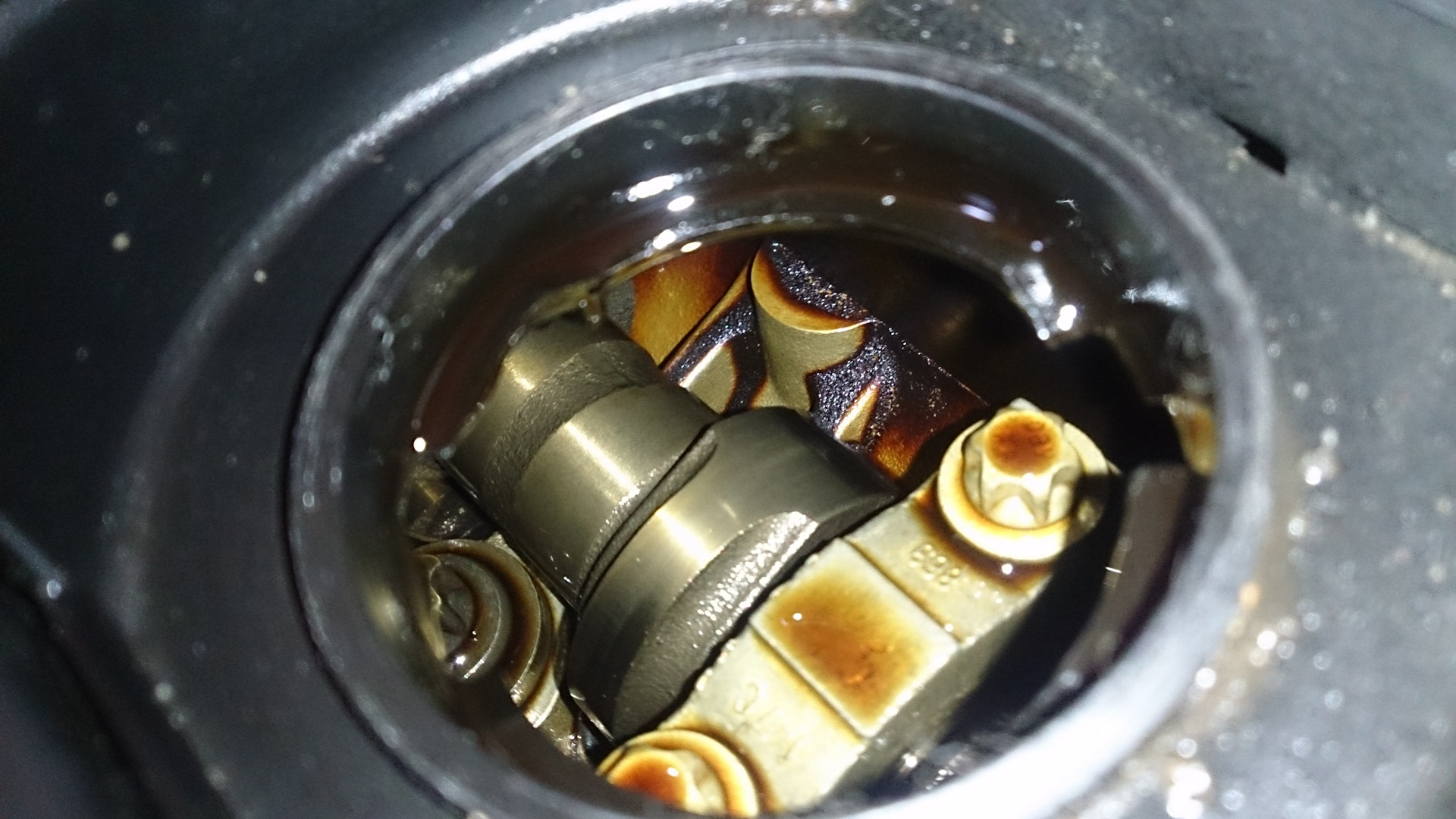

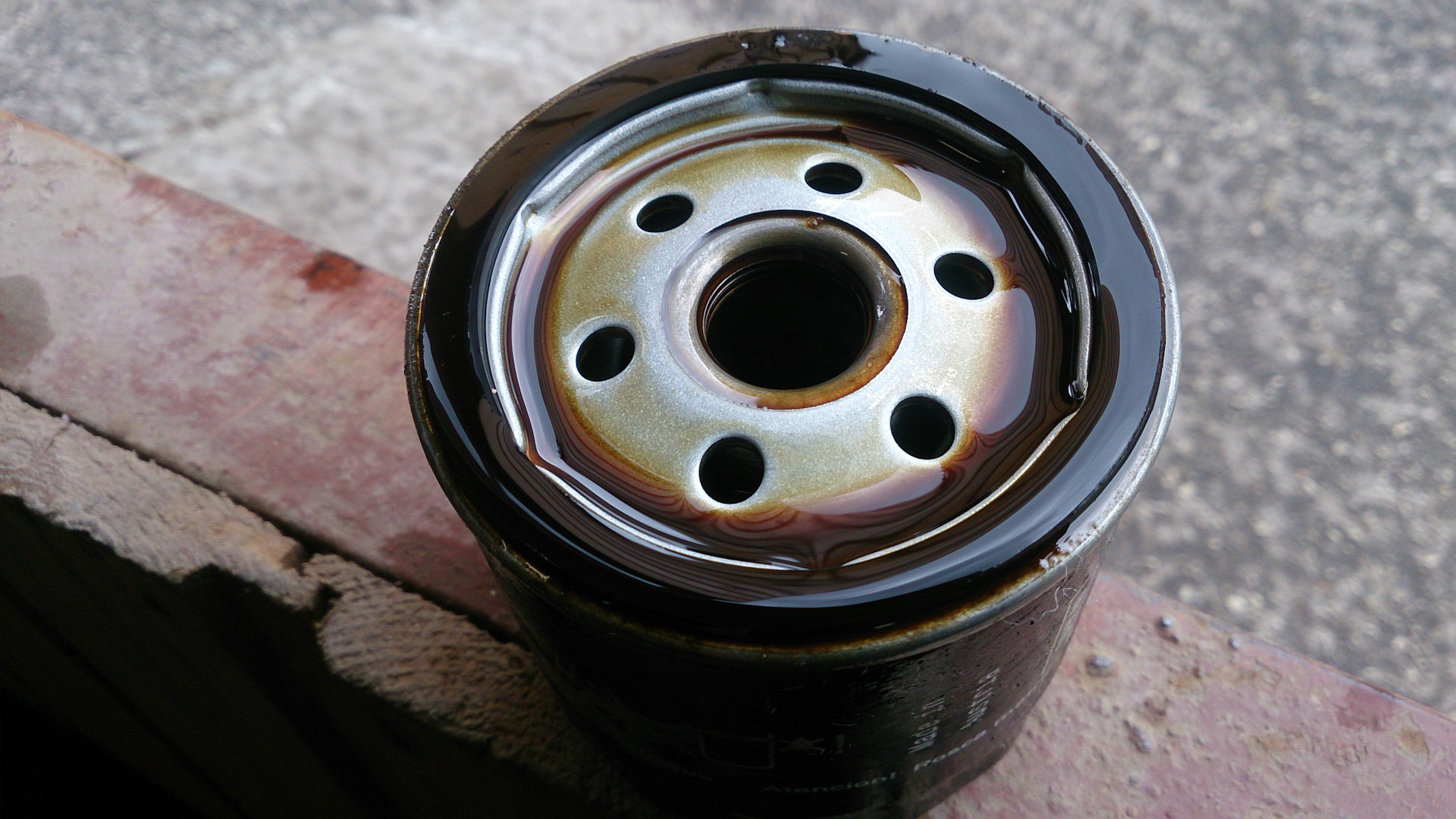

Решил я сменить свое халявное масло 10W-40. Залил я его на пробеге 102586. И к 105620, т.к. спустя всего 3034 км или всего 130 моточасов оно по виду стало жутким по цвету. Хотя судя по фоткам через заливную — особо оно старые какахи не отмыло…

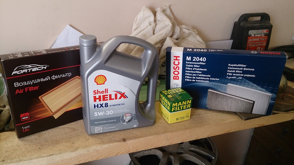

Набор для ТО:
Фильтр масляный Mann W712/75 — 211р
Воздушный фильтр Fortech FA065 — 259р
Салонный фильтр Bosch 1 987 432 040 — 240р
Прокладка сливной пробки Elring 476.750 — 14р.
Ну и само собой масло. На этот раз решил выбрать после долгого изучения форума Ойл Клаб:
Shell Helix HX8 Sinthetic 5W-30.
550040542 4л — 1554р.
550040462 1л — 401р.
Итого 5л. 1955р.

Фотка пробега для себя как обычно…

интересно, каким образом проникла вода в шаровую…
Не, я побоялся за то, что будет рычаг задевать об нее при сильных ходах подвески. Поэтому решил в этом месте срезать немного, около 1см. А так встает идеально!
Насчет стоек — у нас дороги пипец. Я тоже удивлюсь, если отходят прилично.
А вот насчет воды в шаровой — тут ХЗ. Но судя по виду — она там побывала.
ааа, в том то месте да, можно подрезать.
я всем кому мууг продаю, советую сразу там смазку заменить, тогда ходят долго.Вот херь у них какая то именно со смазкой.В идеале шевроновскую синюю набивать, она воды не боится вобще.

Стойки стабилизатора Делфи не очень? Какие посоветуете?
модифицированные
А в чем их отличие? Фото есть? И артикулы;))
Модифицированные цвета слоновой кости и круглые, ставятся на зафиру и на астру, раньше после заводских стойки менял раз в 8-9 мес., лемфордер 9 мес отжил, сейчас 2 года на модифицированных и забыл)
