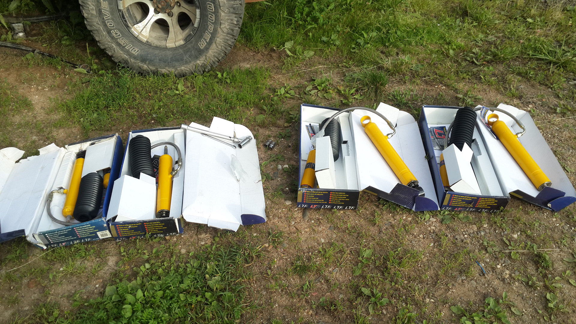

Прикупил еще по зиме, все катался и ждал когда выпадет время их поставить, все не складывалось.
Искупался, пришел, думаю — начну и … Шум листвы, подумал что какие-то грибники, потом понял, что звук сверху и на телефон запечатлел помощницу, которая пока охраняет амортизаторы и ключи. Пока тут выкладываю фото.
Каждый амортизатор идет с полным комплектом для установки, включая хомут для фиксации выносного расширительного бачка.
Начнем с задних амортизаторов, как показалось их можно легко поставить. Для начала снимаем "хваленые кони" которые почему то быстро кончились на Кузе, может полеты
а может качество, собаки (ToughDog) гораздо дольше прослужили на заду.
Шток амортизатора LTR приятно радует глаз, из серии хочу все большое))))
Для быстрой и легкой в прессовки втулок, используем сантехническую силиконовую аэрозоль и струбцину.
Когда подошло время установки бачков, понял, что нужно было ехать на яму к другу, так как ползать под машиной, немного не с руки. И комплект для заправки азотом, почему то не дал давление в бачок. Завтра буду изготавливать дополнительный кронштейн + смотреть пистолет для подкачки азота.
