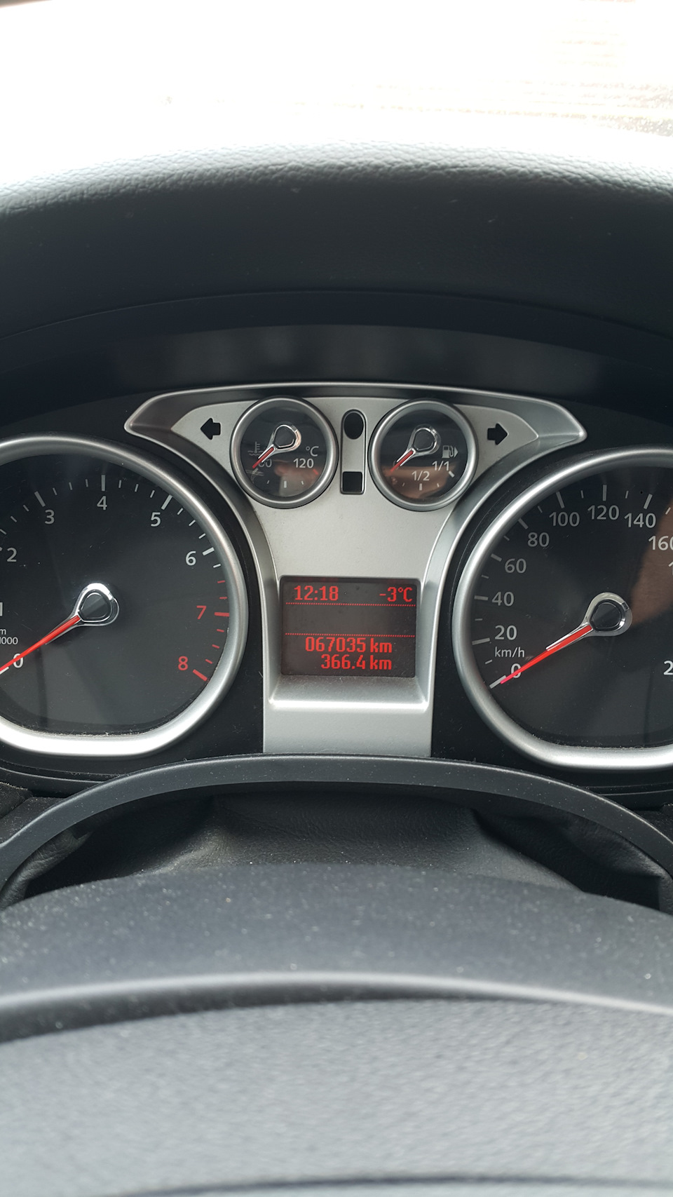

Всем привет. Перед выездом из Тазовского необходимо было поменять ступичный подшипник т.к. на таком было ехать очень страшно он гудел у меня около 3 х лет все было как то не до него, а тут такой путь и я подстраховался фирму какую купил не помню замарачиваться не стал т.к. в планах менять в круг ступицы с разболтовкой 5х114.3 дя нормальных дисков. Вот заодно заменил стойки переднего стабилизатора их поставил от мондео (код — TRW jts536) они лучшие для фокуса, усиленные, потому что мои от Тазовских плит очень сильно гремели! Замену сделал на пробеге 67 000 км, по деньгами точно не помню но работа стоила конских северных денег за ступицу одну и стойки стаба что то около 4,5 тыс ) ну и запчасти 5к…
Времени было очень мало но сделать это было необходимо! По пути в Будённовск в Омске сделал небольшое ТО.

Всё это сделал на 69000 км пробега примерно.
