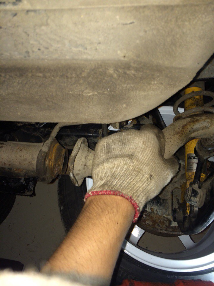

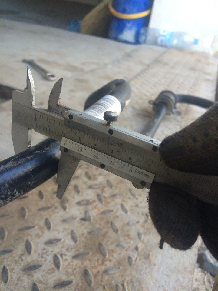

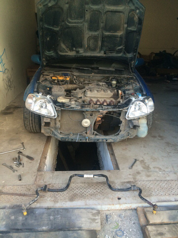

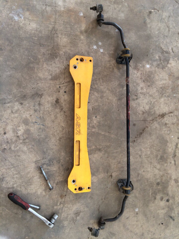

Так как поставил нижние составные рычаги, то стаб от RD1 или EK9 мне уже не подходит. Был приобретен сток стабилизатор от купе толщиной 22мм.
Все встает, все крепления даже на овощном кузове присутствуют.

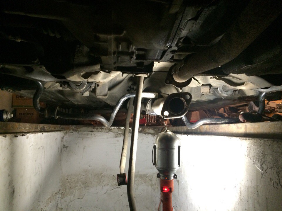

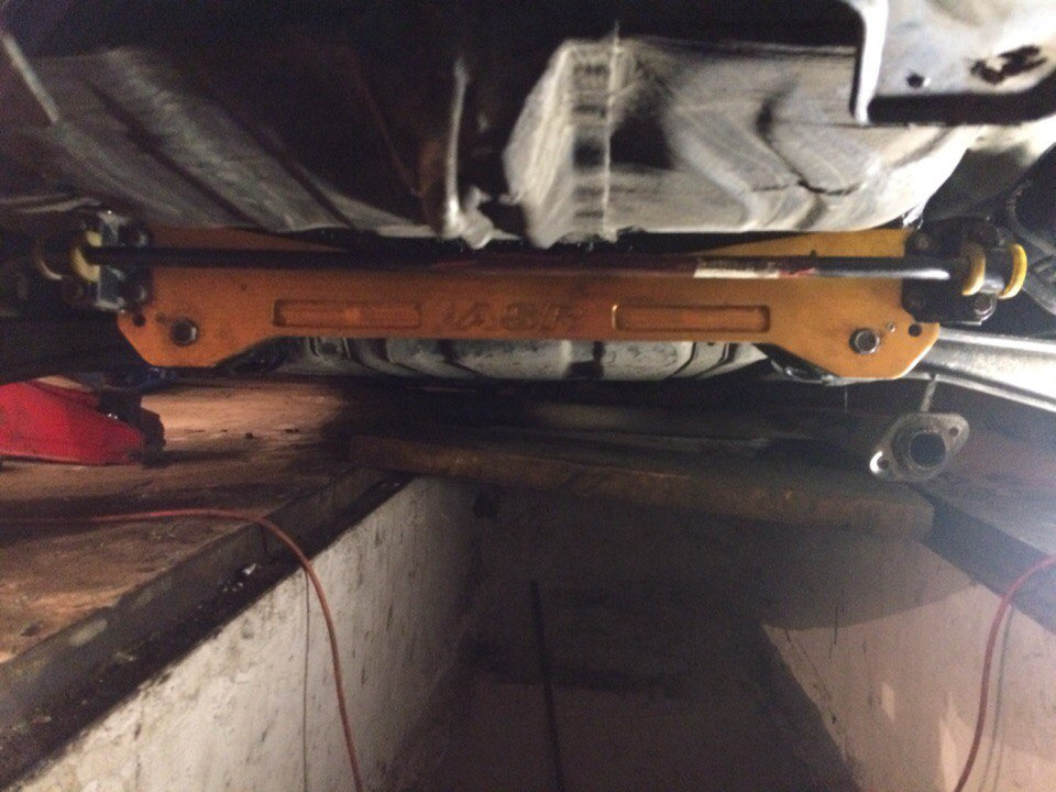

Для установки прилошь открутить тяги кулисы и снять выхлоп частично. Кто-то говорит, что у него получается запихать стаб без этих манипуляций, но проще и быстрее будет открутить все что мешает.

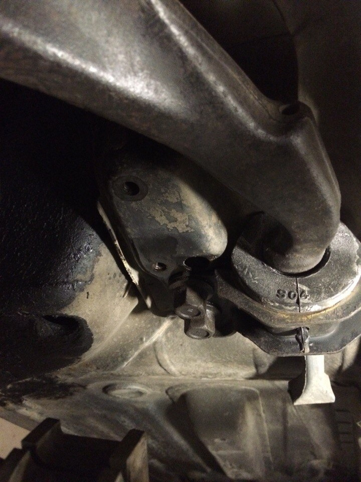

Задний стаб мне достался сразу с пластиной ASR, все таки кузову 20 лет и усиление не повредит в любом случае. Да и при установке жирного стаба от топора уже будет меньше проблем.

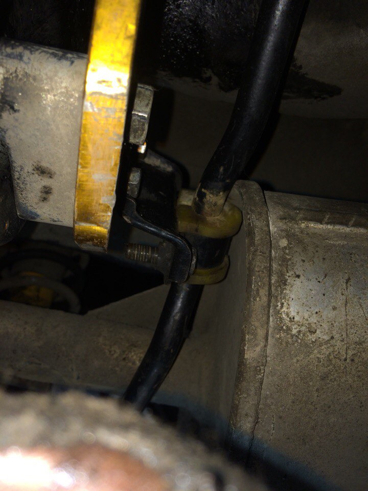

Прикручиваем пластину, ставим стаб и тут возникает проблема: из-за того, что мы ставим пластину и на пластину уже крепления стаба стоковая банка не влазит.
Временное решение этой проблемы выглядит так:
Вварено было примерно 5 сантиметров трубы, но все равно немного трет о стойку стаба. Буду переделывать уже другую трассу. Сток собираюсь менять чуть позже, либо полностью выхлоп, либо только банку.

зачем ты поставил пластину заднию, и на нее же прикручиваешь крjнштейн стаба.
не из-за этого тебе пришлось наваривать гусак?
Без кронштейнов стаб на становился, а пластину поставил ради усиления. Лучше было приварить трубу, чем потом вырванные крепления из балки собирать
kueno
без этой пластины хуже будет
вопрос чутка не в этом был.
зачем пластина +кронштейны.
обычно я замечал что просто ставят пластину, а уже к ней крепят стаб.
но чтобы и пластина и кронштейны не встречал.
вкурил про чо ты говоришь, ты прав, надо было без кранштейнов ставить!
Там в чем то была проблема, без пластины ставить не хотел. А без креплений на пластину тоже какие то проблемы при установке были.
При любом раскладе через два месяца ставлю тачку в гараж на зиму и подкидываю ек9 стаб. Он нормально должен встать
