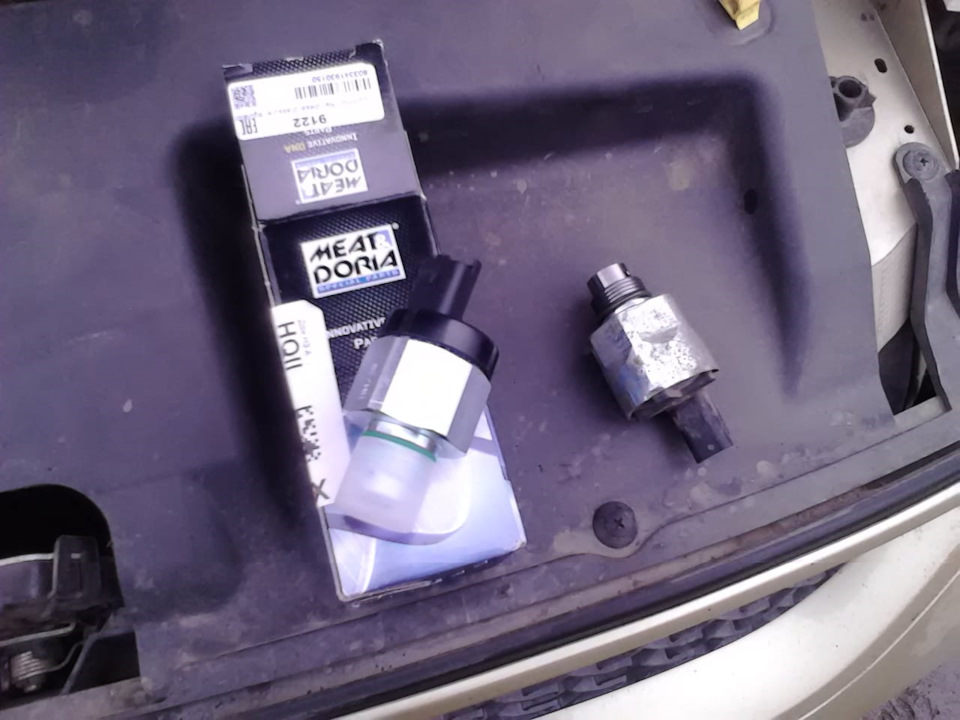

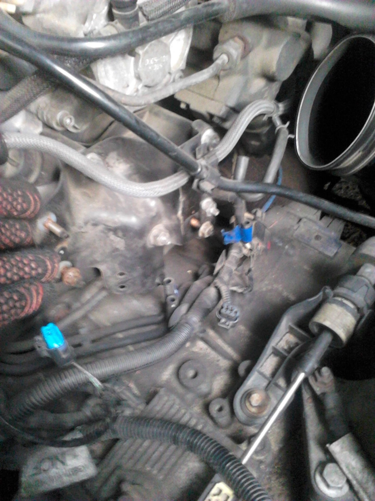

И так сегодня меняем регулятор давления ТНВД.
1 – открываем капот; снимаем декоративную крышку двигателя; и справа на движке наблюдаем ТНВД.
Регулятор давления стоит на самом ТНВД снизу-сзади. Чтобы до него добраться, будем немножко разбирать авто.

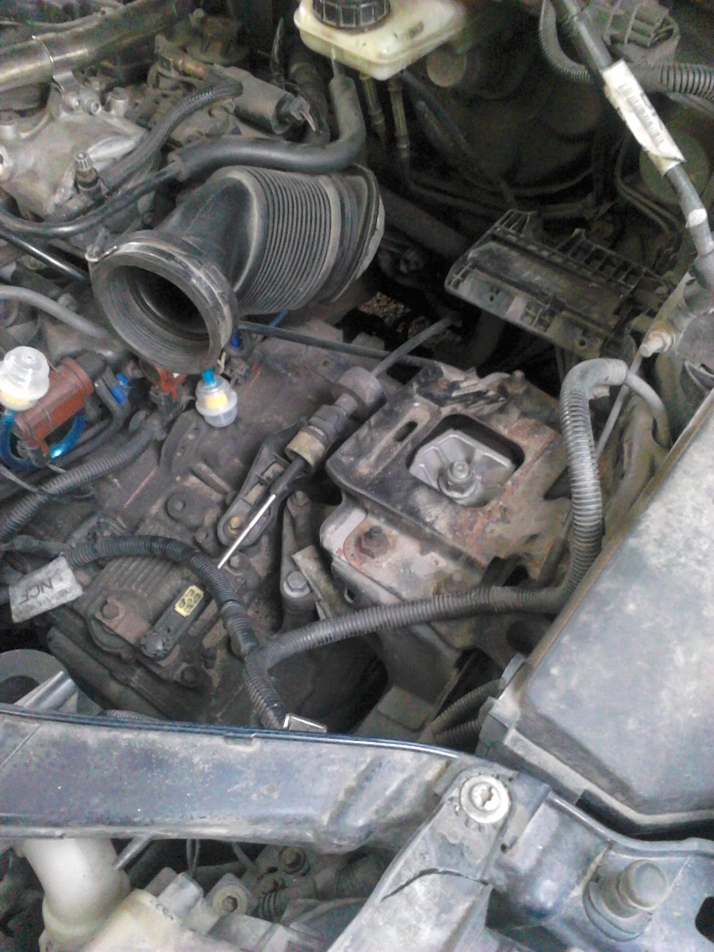

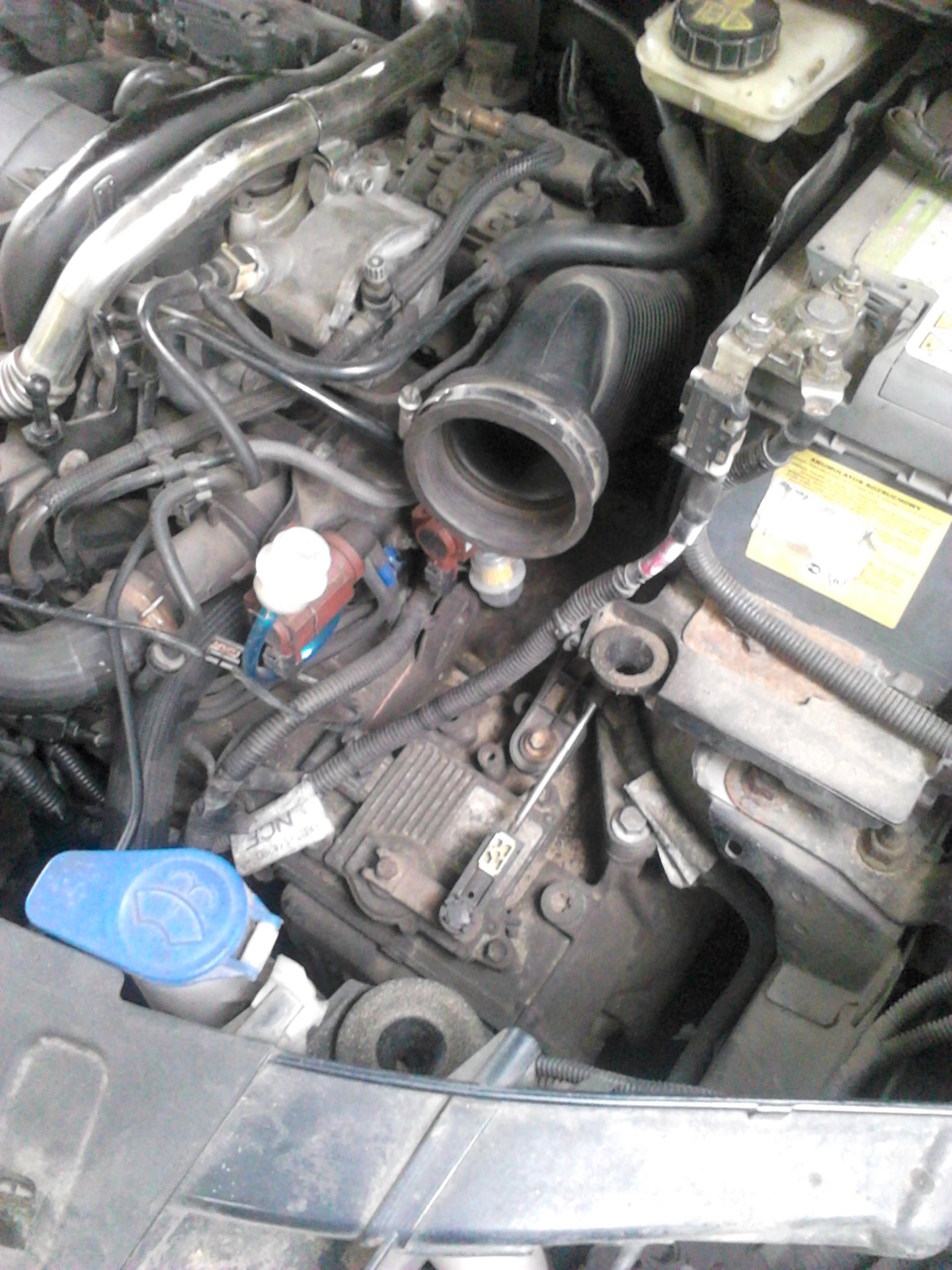

2 – снимаем корпус воздушного фильтра.
3 – снимаем аккумулятор и его пластиковую коробку. Помним, что при снятом аккумуляторе в универсале не открывается задняя дверь и надо будет вводить код магнитолы.

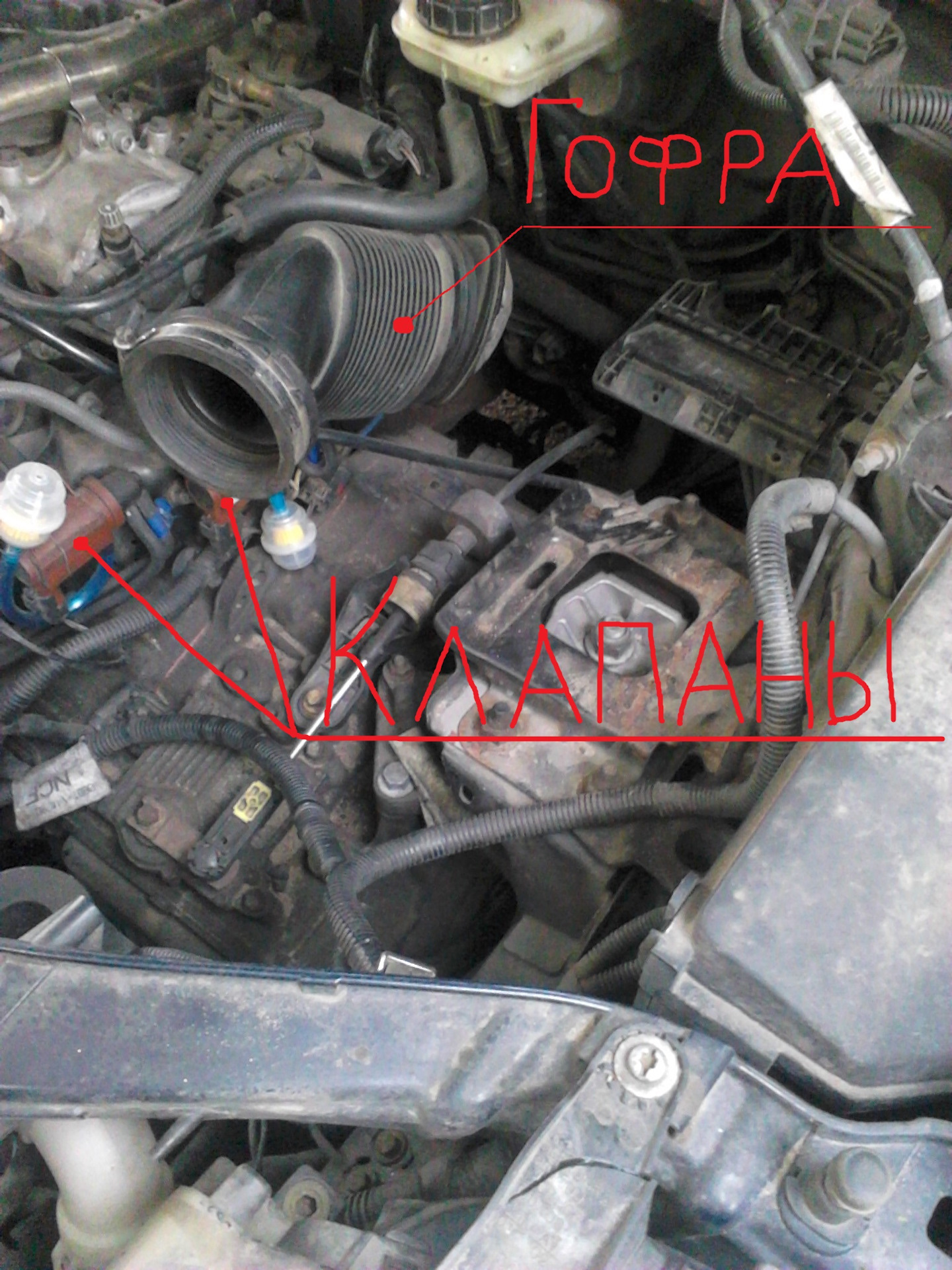

4 – далее снимаем гофру (воздуховод от корпуса воздушного фильтра к ресиверу); затем снимаем коричневые клапаны (не забываем пометить вакуумные трубки, чтобы в последствии не перепутать их местами).
Вот уже виден наш пациент – регулятор давления.

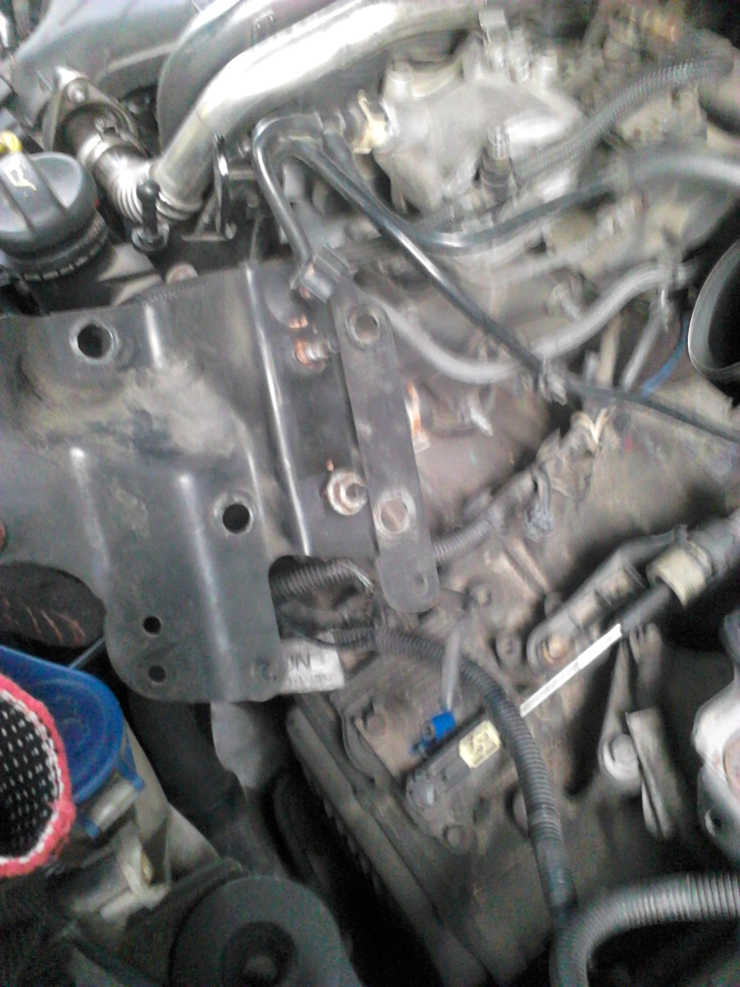

5 – демонтируем кронштейн, на котором были установлены коричневые клапана.

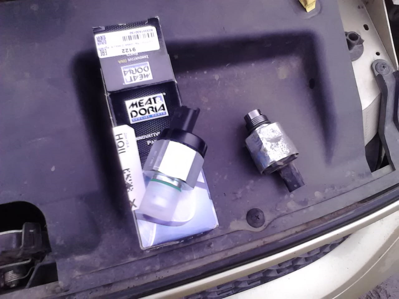

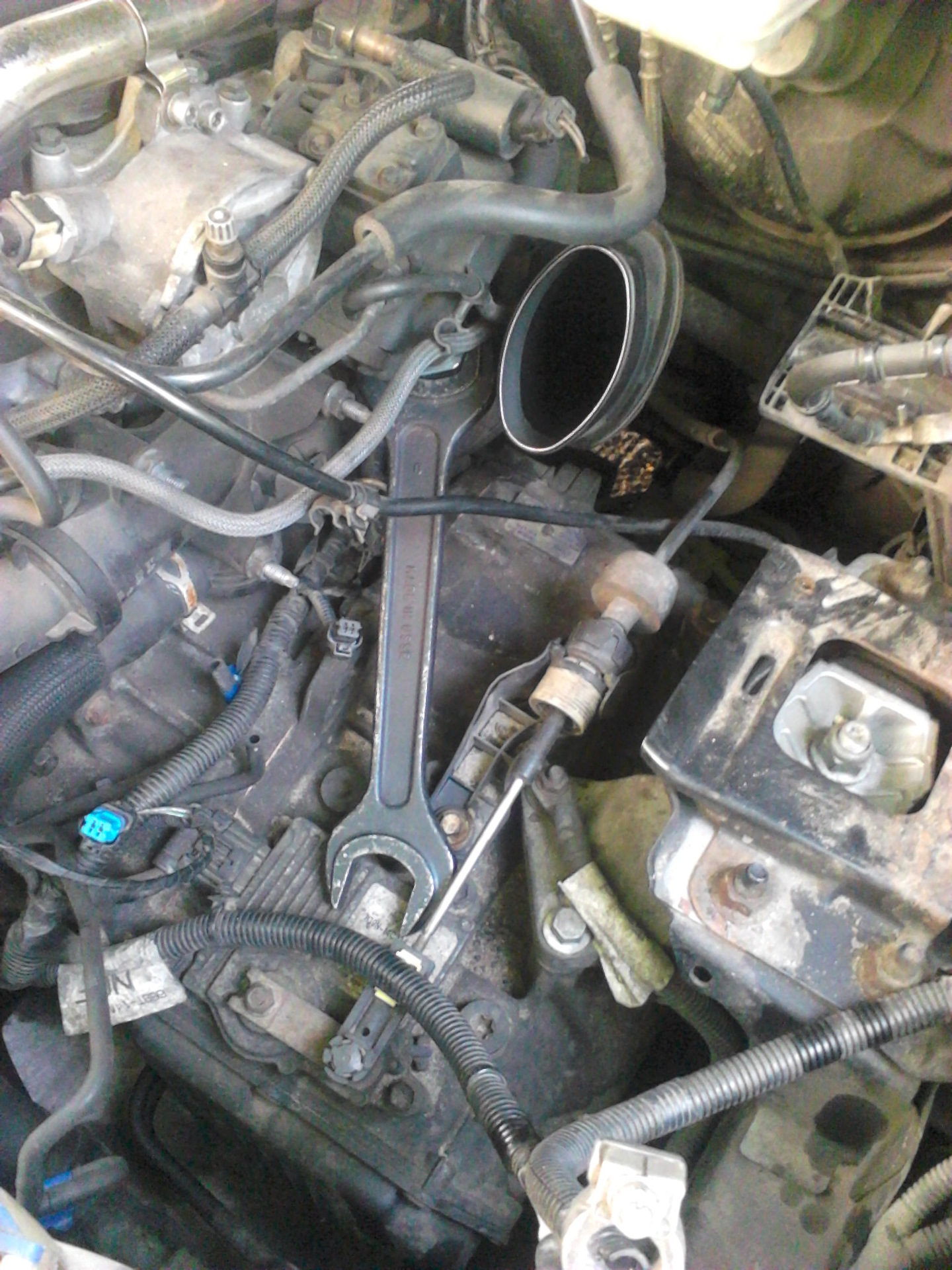

6 – получаем доступ к регулятору; отводим трубки и провода; берем предварительно купленный ключ на 36, который прекрасно подходит на новенький регулятор Meat&Doria 9122, пихаем его на старый регулятор… пихаем… пихаем… но почему-то ключ на 36 «не лызе»… полагаю, старый регулятор требует ключа на 37.
7 – не отчаиваемся и сунемся в хозмаг – там приобретаем регулируемые клещи подходящего типоразмера и таки откручиваем регулятор давления, предварительно сняв с него разъем электропроводки.
При этом вытечет немного солярки; посему я воспользовался этой парой капель для смазки уплотнительного кольца на новой детали и сразу же ее установил на место старой; как пояснил опытный мастер с Мондео-клуба (ник strannikk), если минимизировать интервал замены регулятора, то после сборки, авто заводится сразу; а если оставить ТНВД без регулятора на полчаса – потребуется развоздушивание системы.
8 – производим установку снятых узлов в порядке обратном снятию.
И так, ключ на старт, пуск, 1-2-3-4 и машинка завелась; поработала 2 минуты, глушу. Повторный пуск и снова 1-2-3-4; глушу и еще раз пуск и вновь 1-2-3-4; и еще раз 1-2-3-4!
Съездил на дачу (120 км) – через 1 час после ремонта перед выездом пуск и вновь 1-2-3-4; после приезда на дачу глушу и тут же снова завожу и всё равно старт мотора на 1-2-3-4.
Вот она стабильность запуска движка! Ура! Ура! Ура!

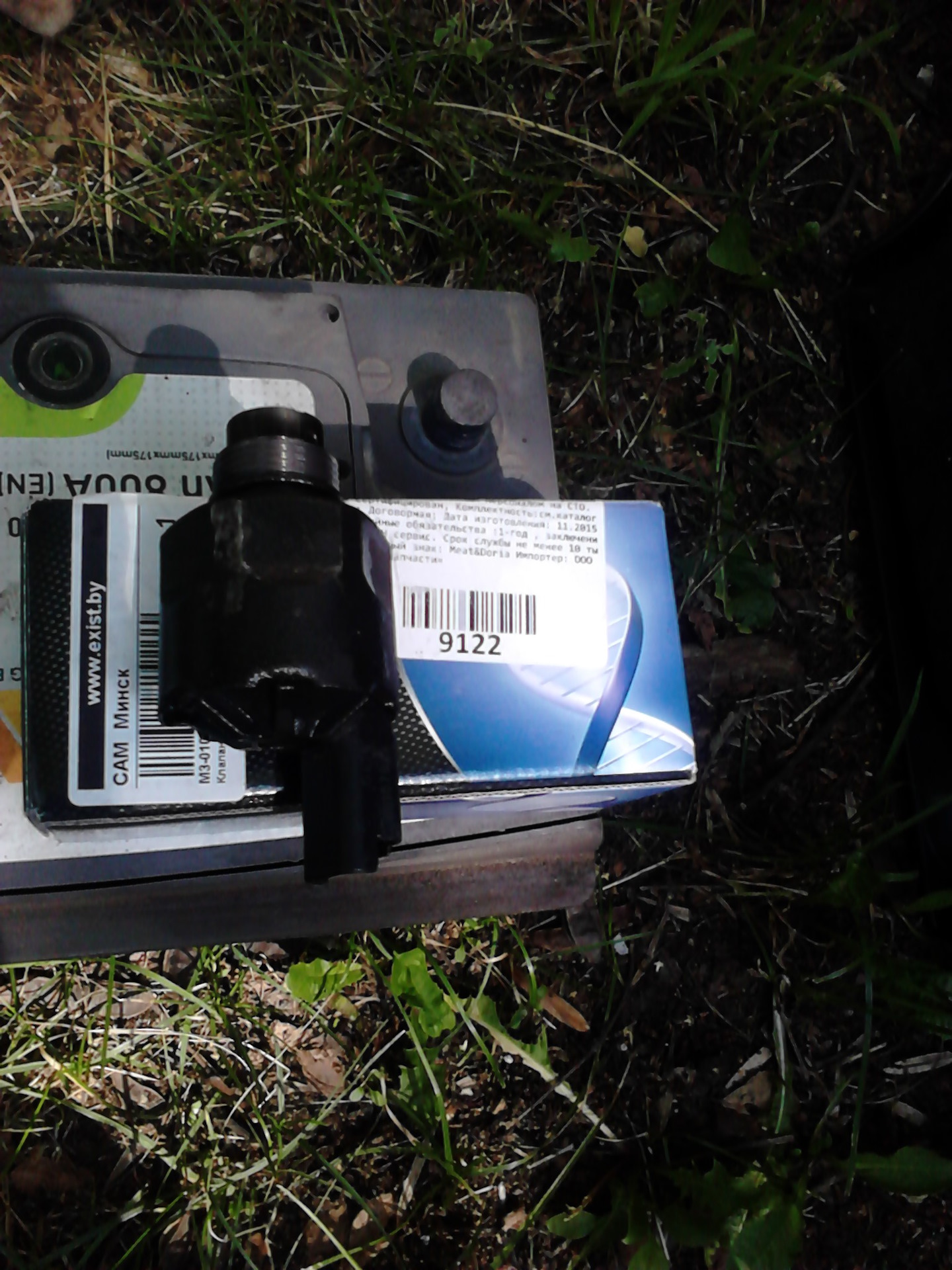

Запцацки:
— регулятор давления Meat&Doria 9122 – 95 $;
— ключ рожковый 36/32 – 6 $;
— клещи разводные – 13 $.

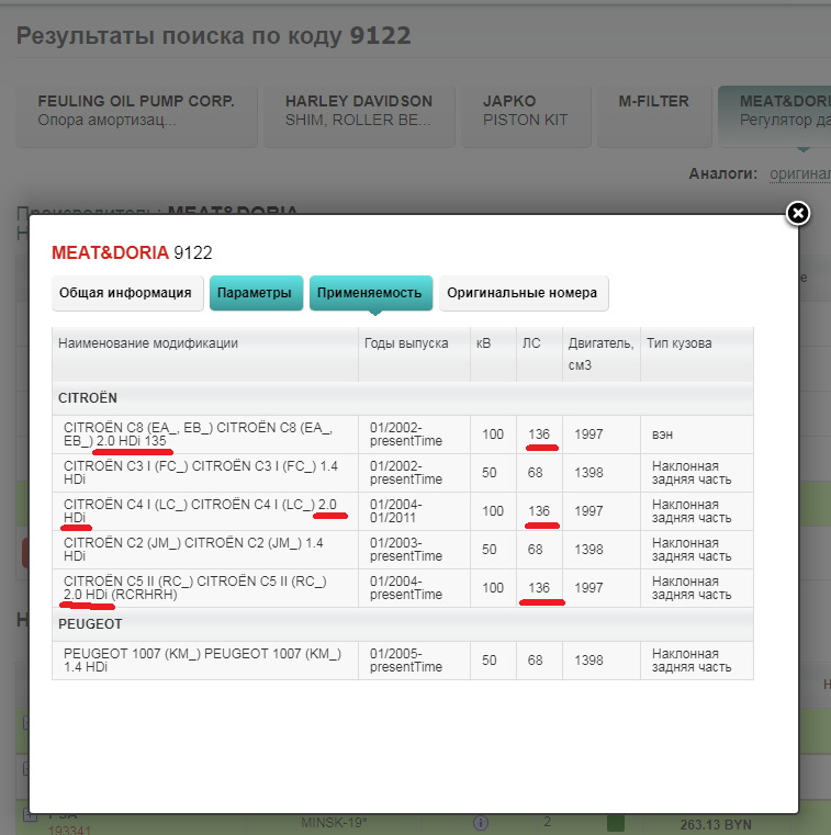

P.S. Регулятор давления Meat&Doria 9122 был выбран мной не без участия форумчан Мондео-клуба; вот ссылка mondeoclub.ru/forum/topic/116111/?p=2794480 (см. сообщение #15).

Он точно на 2.0 д подойдет. Вот это описание к нему "Регулятор давления подачи топлива CITROEN: C1 1.4HDI, C2 1.4HDI, C3 1.4HDI \ FORD: FIESTA 1.4TDCI, FUSION 1.4TDCI \ PEUG…"?

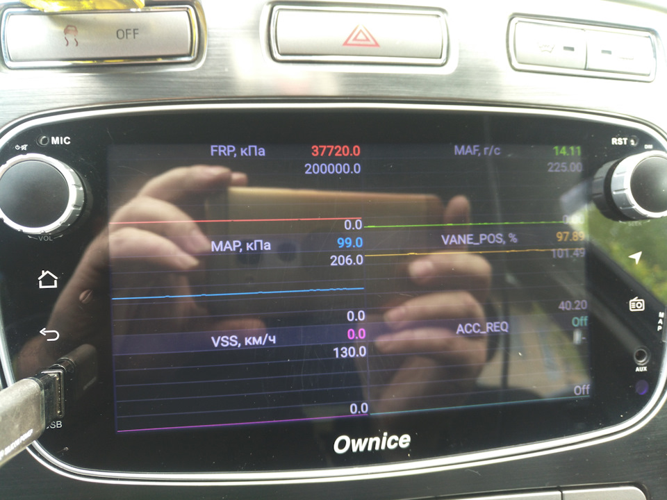

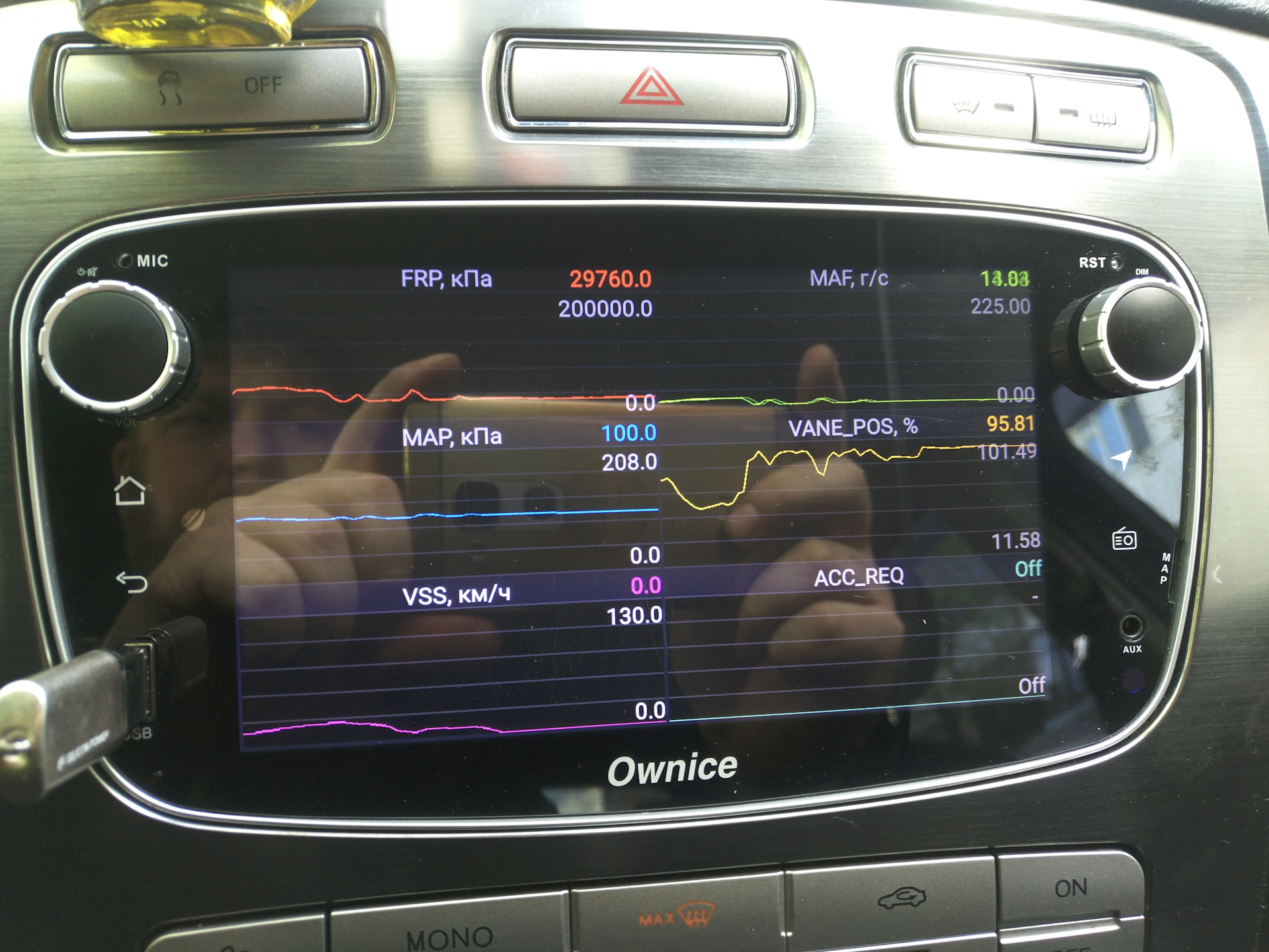

Привет!Подскажи пожалуйста у тебя и сейчас 37000 на хх давление? и кстати на горячий движок мерил или нет?
Слушай, надо взглянуть. Завтра утром. Насколько я помню упало до 30
Это наверное на холодном 370 давит! На горячий у меня 290-300показывает! Во время разгона до 1000 доходит! Но че то машина тупит и кикдаун не срабатывает!
Это холодная
DaviOg
Это горячая
Понял спасибо большое! Значит дело не в ТНВД! И у меня так же!
DaviOg
А вообще давление на нормальном тнвд должно быть, при тапке в пол, 160000 или 165000 уже не помню. Если 100000 то это мало- проверяй тнвд и фильтр топливный. Также может быть проблема в регулятора давления на тнвд
Вот я сегодня хочу проверить герметичность воздушных трубок от турбины, интеркулер посмотреть! и вот клапан у меня где то есть новый его заменить и замеры сделать! А если бедная смесь он дымить не должен? у меня сажевик вырезан и прошит!
Я так понимаю что у тебя проблема в давлении топлива а не в вакууме. Топливный давно менял?
Д месяца два назад! Ставил ситроеновский! Но че то да разница большая получается 10тыс. и 16 тыс. Может клапан давления реально барахлит?!
Он знаешь как то тапку даю не едет, то попрет! Но турбину я слышу он работает! Значит в топливе дело!

Кароче какой то замкнутый круг! Давление на холодном 4000 на горячем 3000 во время топки когда тупит 11000 когда едет до 16000 доходит! А у нас насос тнвд на прямую зависит от вращения распредвала! Турбо свистит патрубки целые! Штук на турбине во время перегазовки спокойно ходит.
makap66
Рад был помочь
Посмоирел по инету показатель MAP парнишка пишет на мандео во время нагрузки 230 Кпс у меня до 130 ели доходит
МАП 250 в идеале

Если у Вас топливная Сименс и такая же как у меня на фото, то должен подойти. Помимо 1,4 его также ставили на Ситроены 2,0.
а как узнать сименс она или нет.
Вот хочу спросить, а вы уверены что этот клапан аналог того что стоит?Я тут себе поставил по совету на вашу тему, он и дороже нашего оригинального vdo, и так же проблема появилась с заводкой и так же с тягой.начал пробивать а он шёл только для двигателей на форд с объёмом 1,4
Добрый день, подскажи пожалуйста! Мне нужно менять этот регулятор, но по вин номеру он отдельно не пробивается только в сборе с ТНВД! Подойдёт ли он от мондео 140 л.с?
Подойдет.
