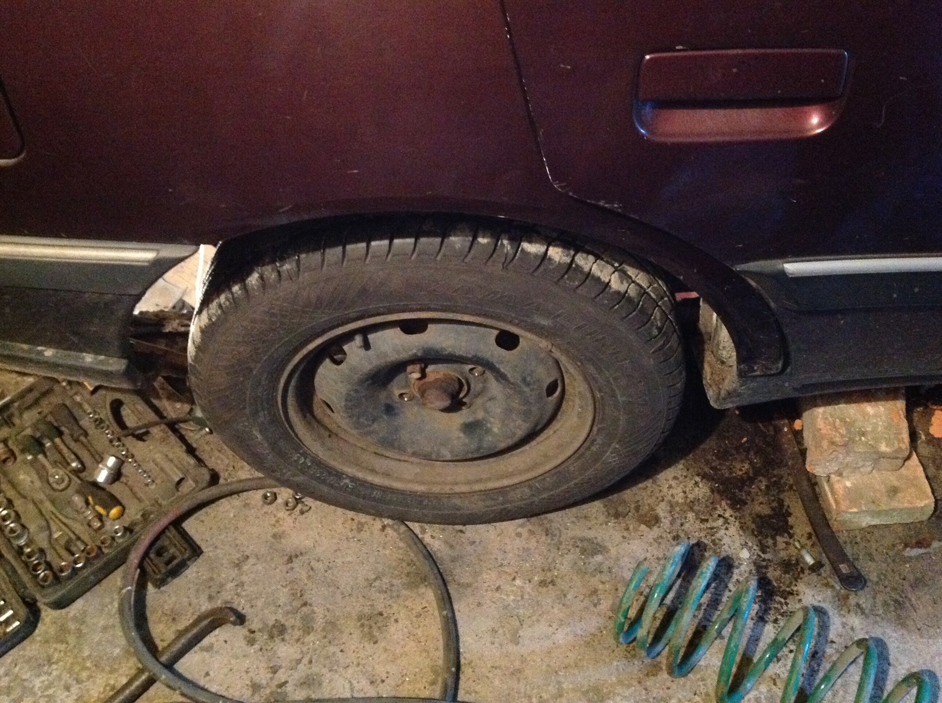

Всем здраво иживо! Наконец доползали мои ковырячие руки и до этого дракона. Примерка идет полным ходом!

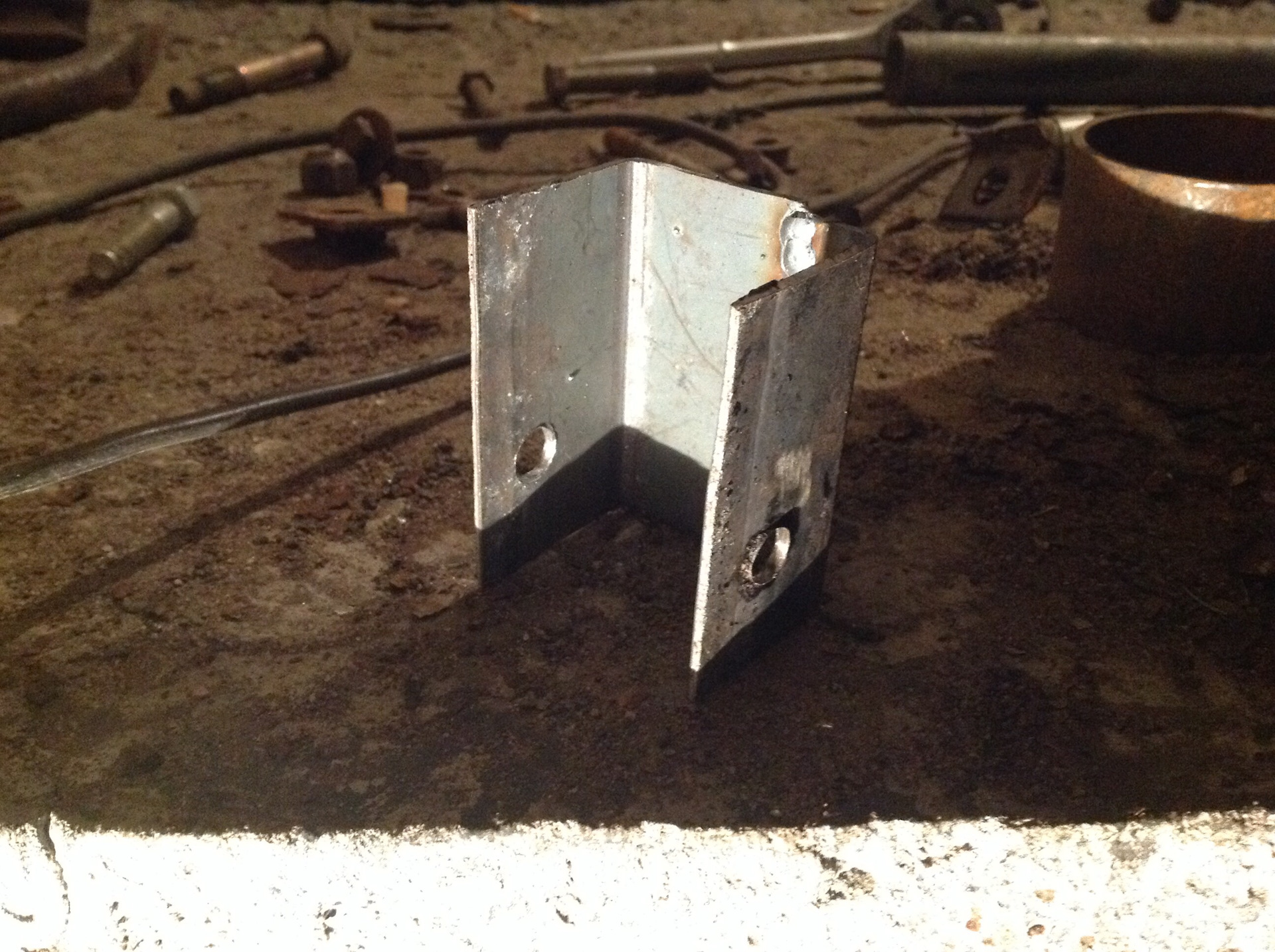

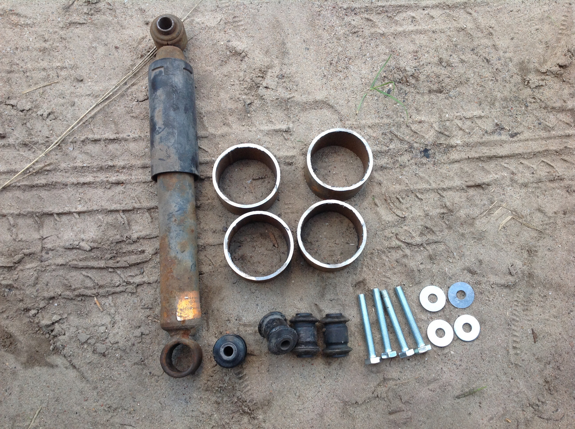

Куплено на рынке

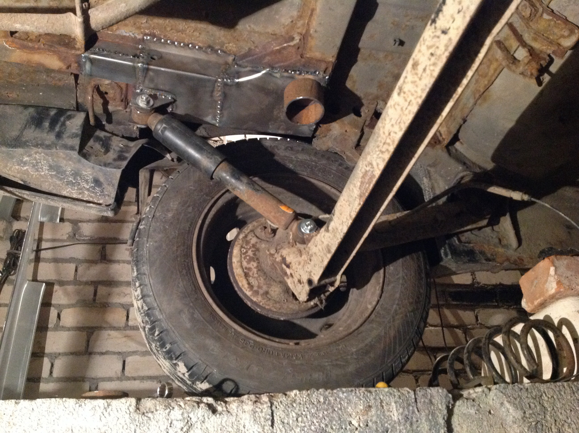

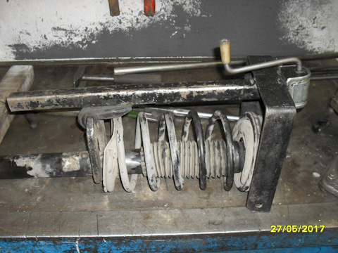

Пружины от неизвестного авто

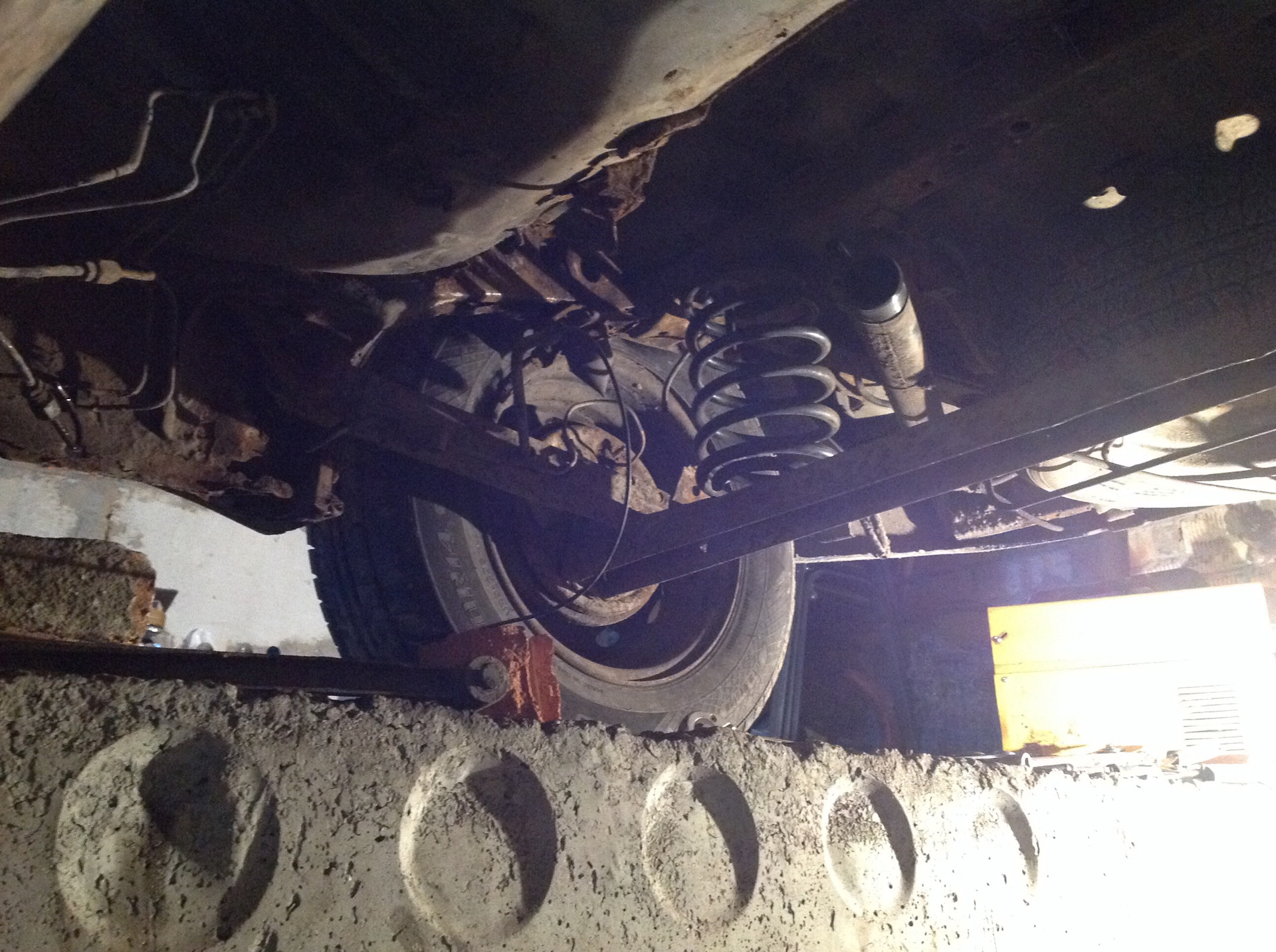

Примерял

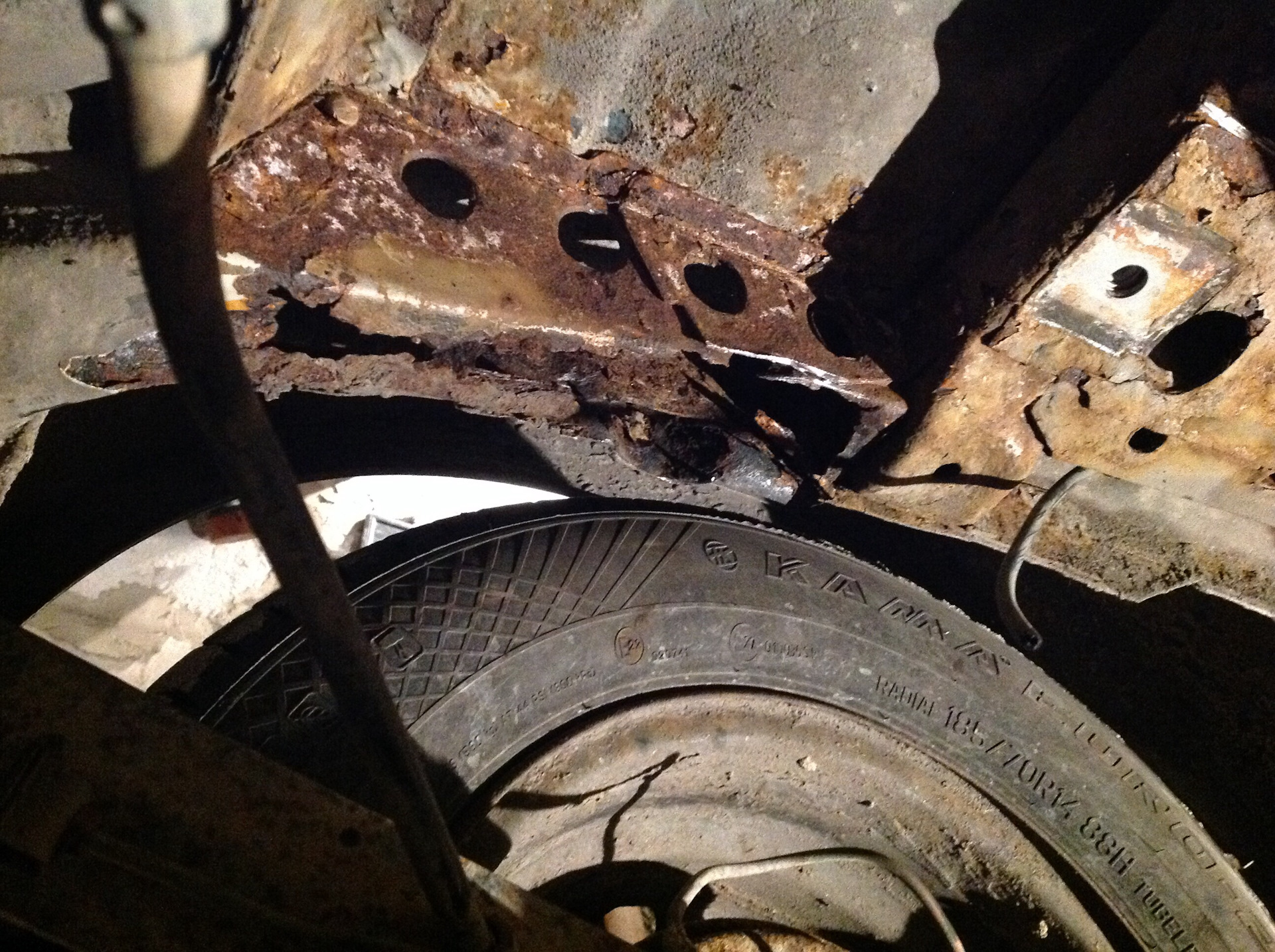

Про это ухо отдельно расскажу. Когда сниму, сделаю фото подробное

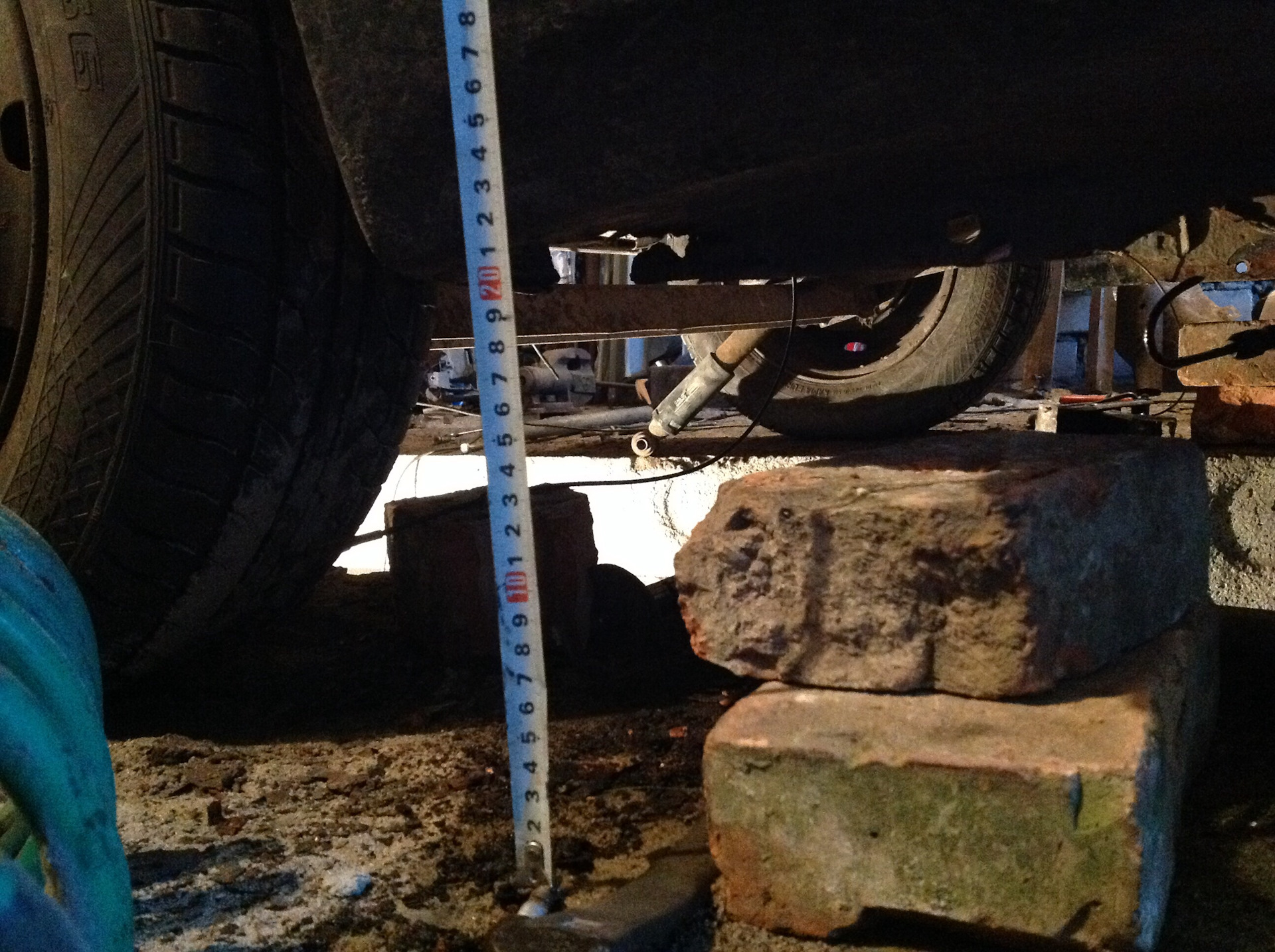

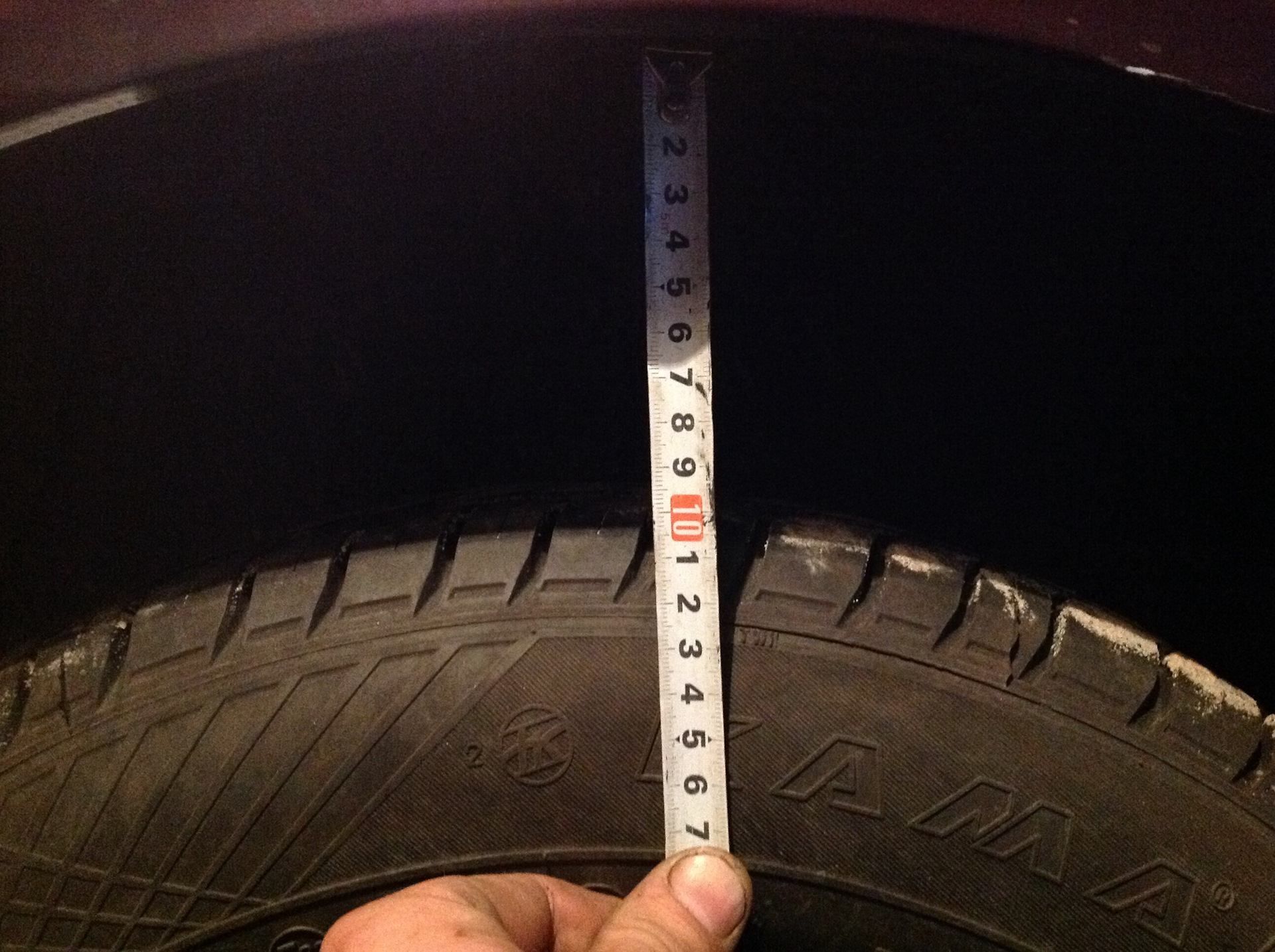

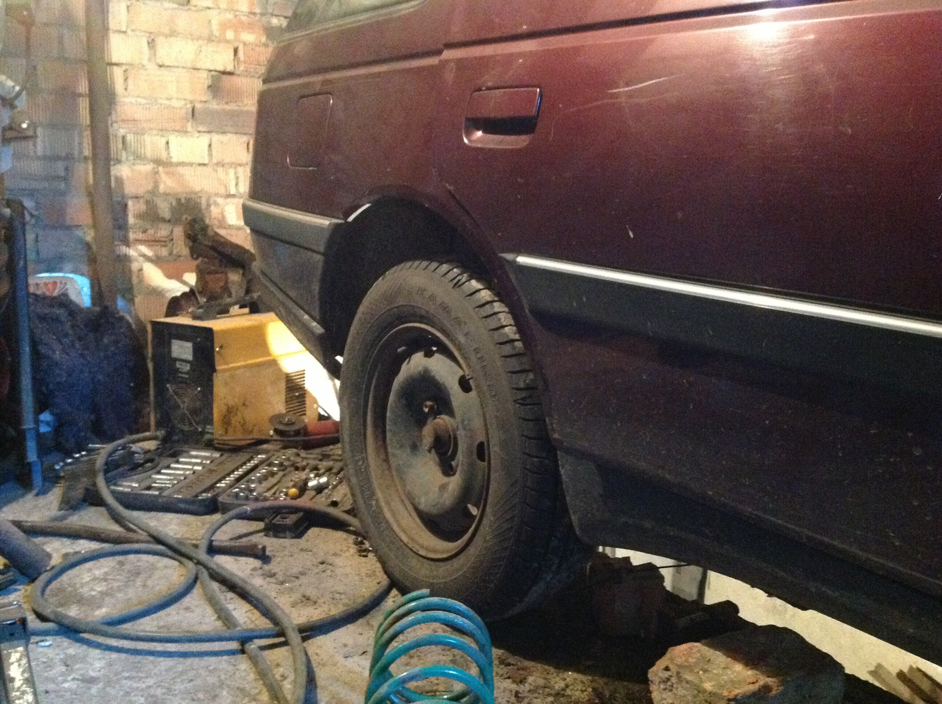

Примерная высота будет такая
От пола до нижней точки порога. Это она уже стоит на пружинах.
Примерно так
Когда нагружаемся то. Колесо уходит немножко назад. И выравнивается по арке. Впрочем как и в оригинальной балке

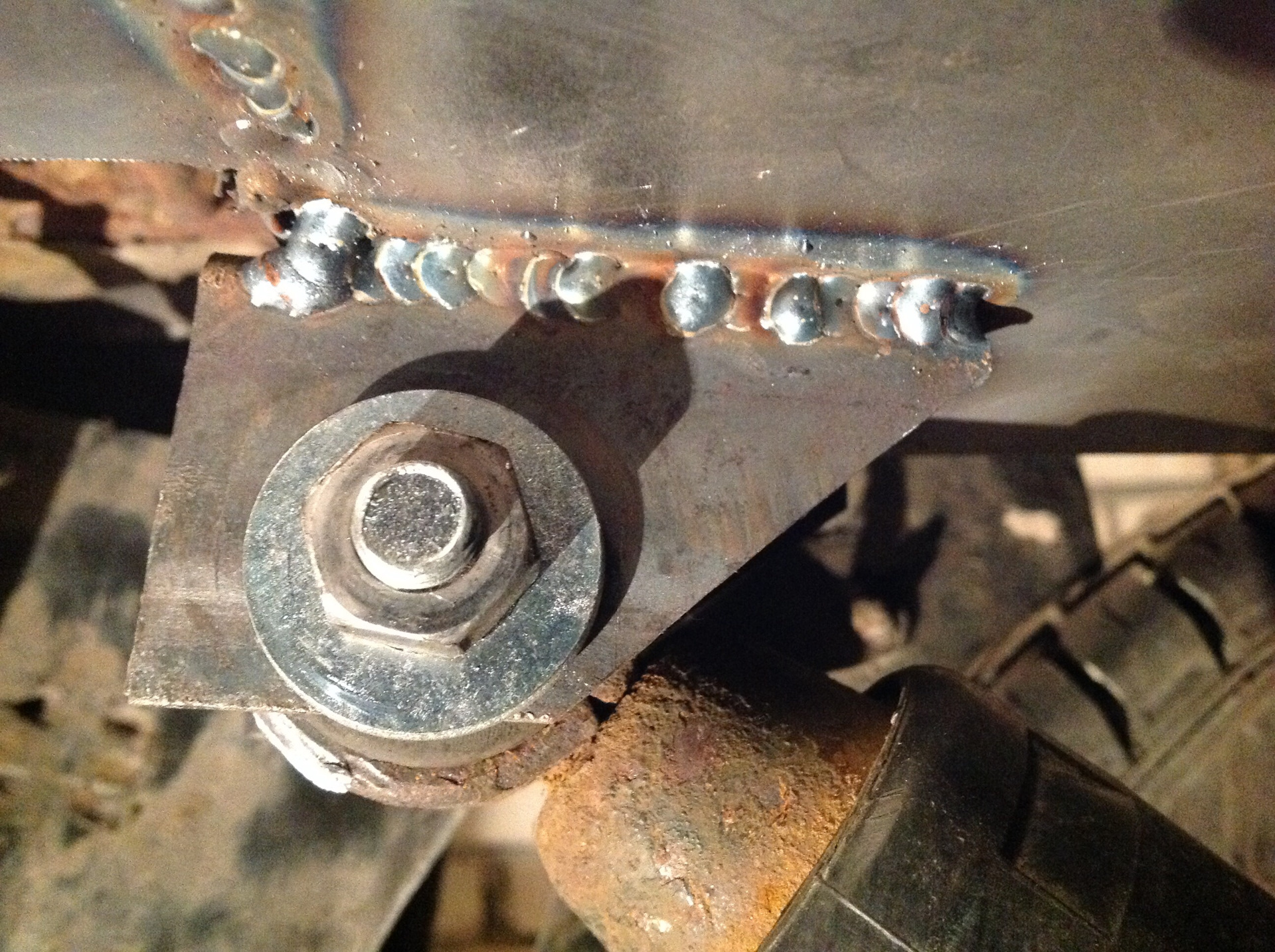

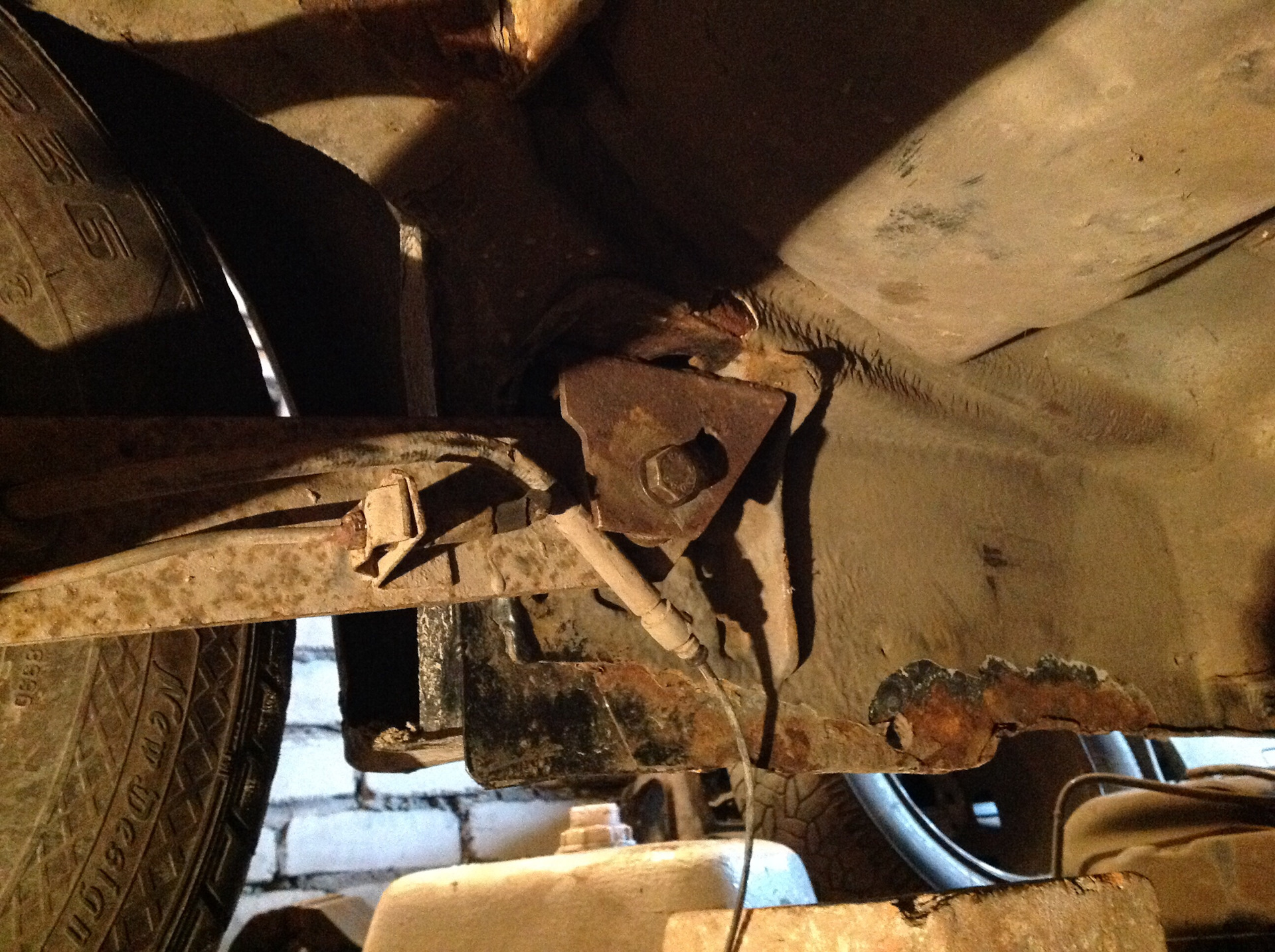

Ушко для аморта
Установленное ушко аморта

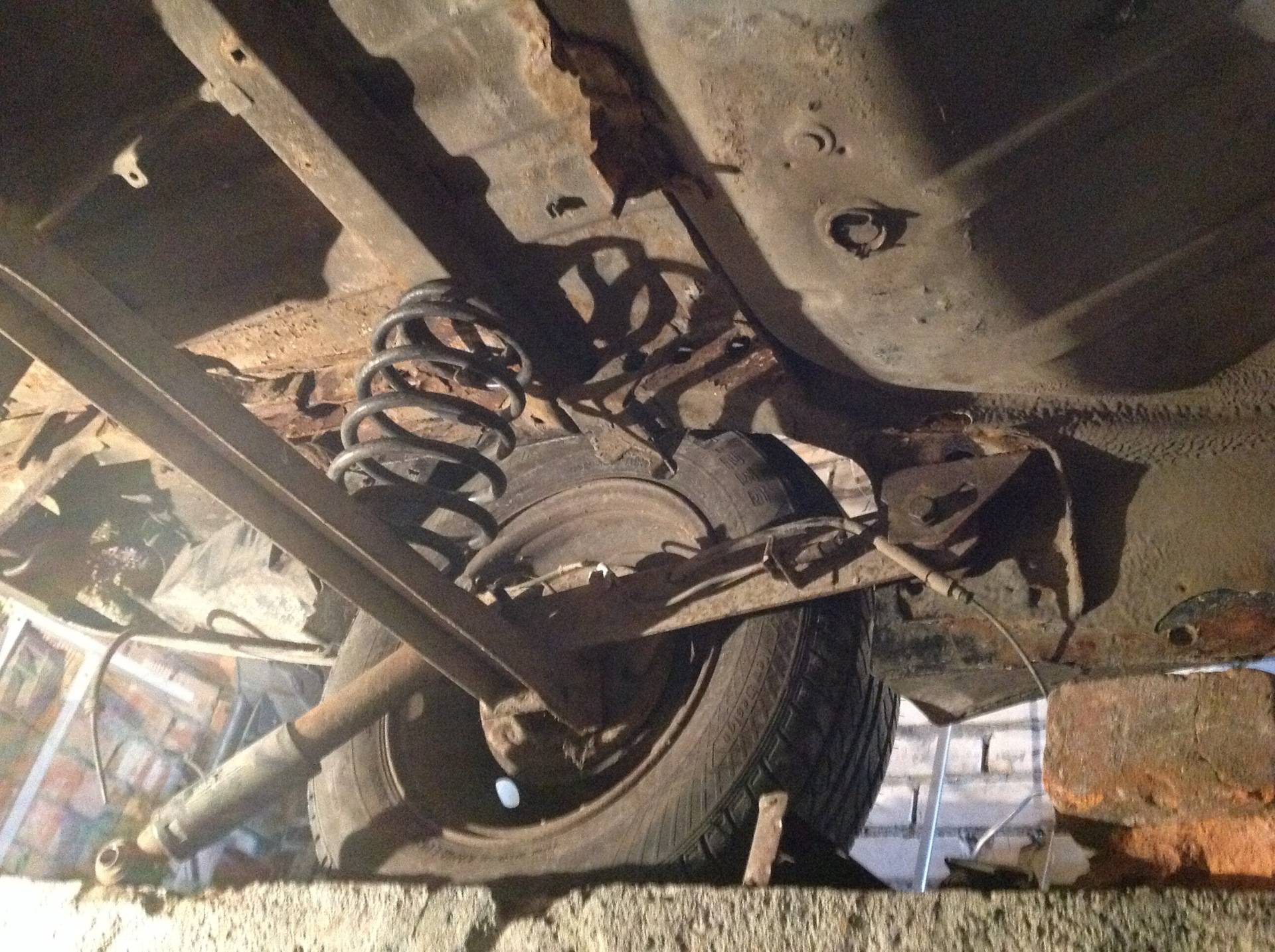

Верхнее ушко аморта приваривается в таком положении балки, когда пружину сложно провернуть руками. Иначе при полном раскрытии ( на сильных ухабах) аморта, пружина может стучать.

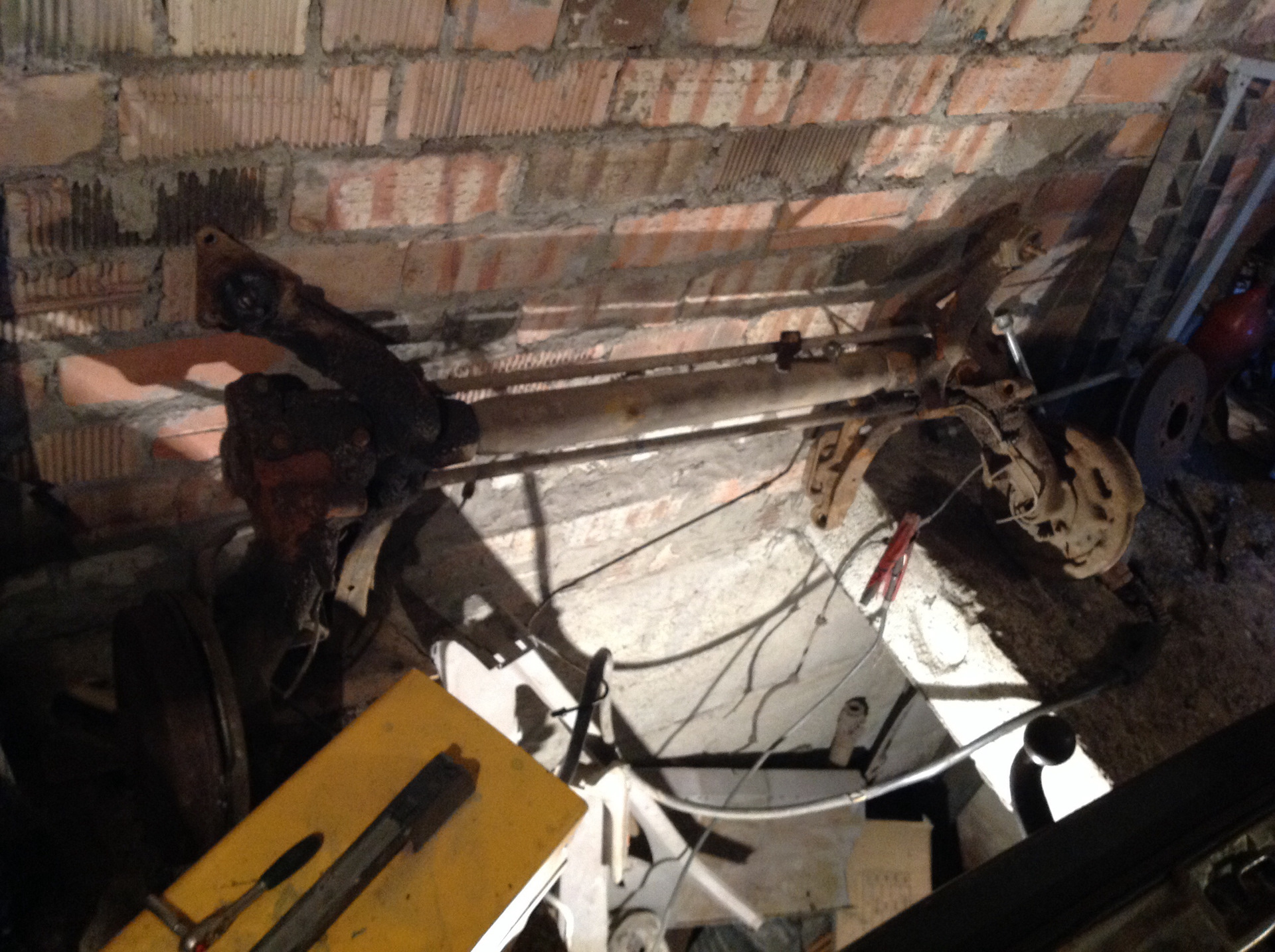

А вот с правой стороной придется по воевать(((( продолжение скоро прибежит)
