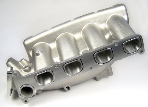

Итак, первый блин комом! Проблема не то что в бачке гура, все оказалось сложнее. Коллектор больше подходит для дорестайловых моторов, где заслонка механическая. На рестайле она не встает на посадочное место. Будем думать что делать. Скорее всего точить проставку придется.
а его вообще делают под какие моторы?
mzr/duratec 2.3l, те которые шли с механической дроссельной заслонкой. в основном они шли на дорестайл

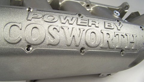

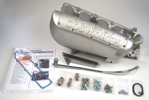

Ну наконец пришел коллектор! Упакован отлично, все в отдельных коробочках. Полный необходимый комплект для установки + инструкция с картинками. Кстати на вес очень легкий, сделан тоже хорошо, приятно смотреть на него! Попробуем поставить теперь.
