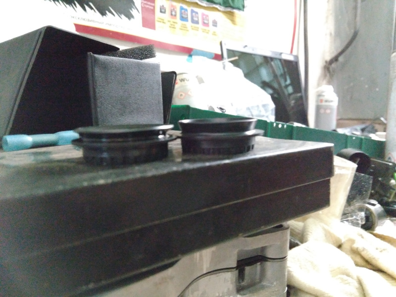

Сейчас я задаюсь вопросом — зачем это было нужно? Кто сказал, что проблемы из-за него и что там начинает подсасывать воздух из-за просадки? Кто видел и вообще как-то определял наличие масло-воздушной эмульсии в двигателе, да еще и из-за него? Ну да ладно, сделано уже.

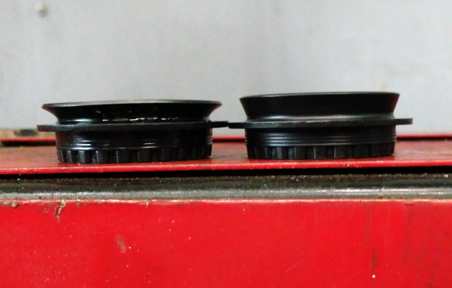

Из положительного — старое колечко в отличном состоянии, в картере чисто, увидел лично. Хотя бы это радует. Кто-то рекомендовал через 3 года его менять. Замечу, машине 5 лет и пробег за 100. Не Германия, дилерская в СПБ. Кольцо не задубевшее, не треснутое, не особо просевшее, 1-1,5 мм. Но какая разница, оно же не краем "юбки" прижимается к трубке, а гораздо плотнее. Уверен, новое будет с такой же просадкой уже через неделю.
Мастер, кто делал, дал понять, что я очередной идиот, начитавшийся форумов. И что за его 18 лет работы в GM и в сервисе, я вообще первый с этим приехал.
С другой стороны, другие мастера, как я понял, дизельные Инсигнии у себя на сервисе видели 1-2 раза до меня. Соответственно, информации по дизелям у них 0. Так что правда где-то там. Надеюсь, не зря я потратил деньги, время и получил ощущение малограмотного гуманитария без технических знаний. Ну да ладно, может запись кому и пригодится.

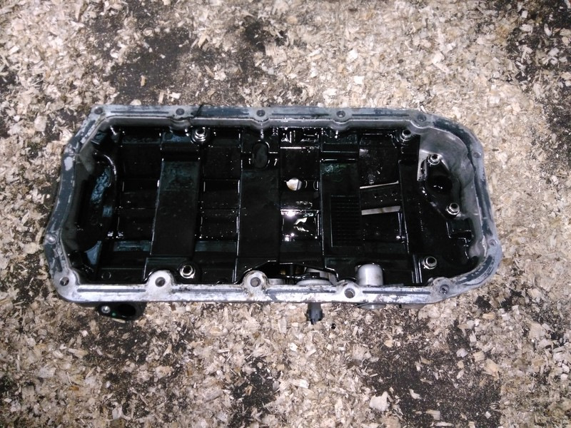

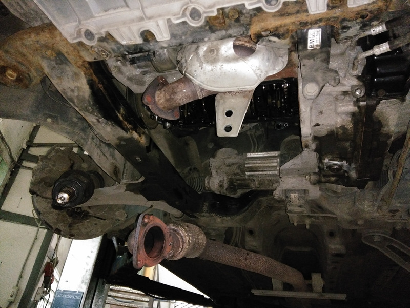

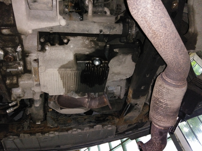

Для начала скажу, что разбирать надо половину правой стороны машины, чтобы снять поддон картера. Снимается выхлопная труба, привод и много по мелочи. Сливается жидкость АКПП, ибо при вытаскивании привода оттуда будет выливаться. Это тоже к плюсам — сразу залили новую жидкость АКПП вместо старой, получилась вторая частичная замена.
Далее, обломились шпильки выхлопной. И больше часа мастер пытался их выбить. Менеджер поехал за новыми шпильками, тоже лишние хлопоты на ровном месте. Нашли похожие, но не такие. Подошли.
Все сняли, очистили картер от старого герметика, собрали, залили масло. И тут выясняется, что щуп придавило крышкой в картере и его не вытащить. Это был финиш. Имейте это в виду, картер имеет крышку и может зажать щуп. Надо его заранее вытащить. Лицо мастера надо было видеть. Но разбирает все заново, новый герметик, новая сборка, все ок.
Из положительного:
— убедился, что старое в порядке и картер чистый
— заодно заменили жидкость акпп
— нашли и устранили парочку других мелочей
Из отрицательного:
— много лишней работы при разборке, что-то обязательно сломается от старости, те же шпильки на выхлопной
— полезность замены кольца до конца не понятна
— расходы не самые большие, но можно потратить на что-то другое
Далее я просто выложу фото, какие успел сделать.

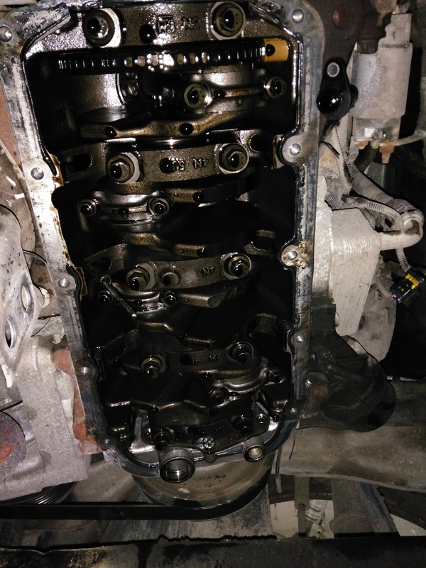

а вкладыши не проверяли?
дело же не только в колечке…
можно ездить с провернутым 3-м вкладышем и даже не знать об этом.
правда после того как узнаешь, легче не станет.
так как вкладыш корреной проворачивает, то ремонт крайне геморойный.
Не смотрел. Хватило мне и этого с избытком. Думаю, там все в порядке.

Да, он шпильки сломанные выбивал. Я так понял, он хороший спец и они сами там все ему лишнего слова не могут сказать. Делает он все по своему, а не как предписывает инструкция. Вся эта затея по идее должна была стоить намного больше того, что я заплатил. Работы по разборке было масса. Но кто знал это заранее.

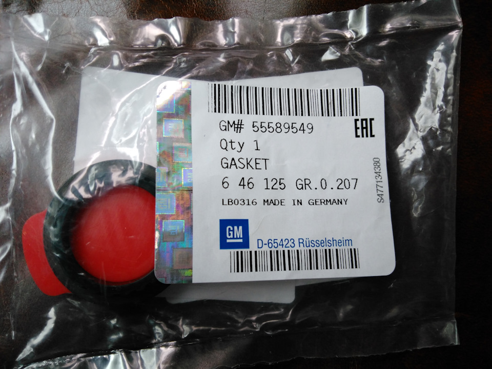

Я правильно понимаю, что речь идет о пресловутом колечке на маслонасос? Или что это за кольцо?
Правильно понимаете. Оно самое. На фото видно, где оно стоит.
