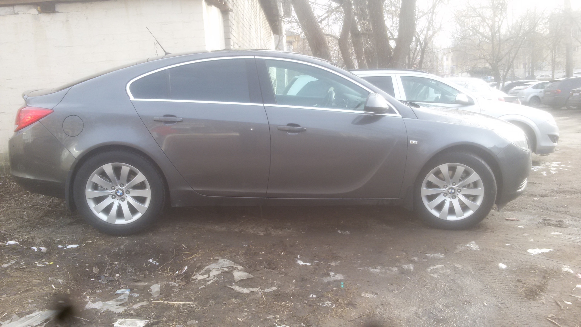

авто классное, хотелось бы у аблодателей сиги узнать некоторые детали эксплуатации.машина огонь, не с какими другими даже рядом не стоит, хоть и старенькая но дизайн лучше новых современных моделей
- Двигатель 2.0 дизельный, 160 л. с.
- Машина 2010 года выпуска, была куплена в 2019 году
- Opel Insignia (1G) выпускается с 2008 года
