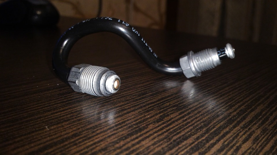

Но если со шлангами проблем не было — заказал TRW в экзисте со всем остальным за вменяемый ценник, то от ценника на трубки я ошалел…
Хотел уже заказать под размер медные трубки:
В итоге решил попробовать схитрить и мне это удалось — съездил на разборку Октавий и купил за какой-то смешной ценник трубки с задних тормозов TRW с Октавии 1.6 (если не путаю, суппорта малыши).
Потом посмотрел по месту и получилось так: на одном суппорте чуть аккуратно подогнув встало идеально, на втором пришлось помучатся чтобы добиться нужной геометрии: грел фенном, аккуратно гнул, в итоге все получилось (фото будет в след посте по сборке).

Приветствую, а эти трубки медные подходят ? Штуцера на оригинале разные
В посте вроде все однозначно написано. Тип резьбы если что можно в каталогах посмотреть и убедиться что все ок.
