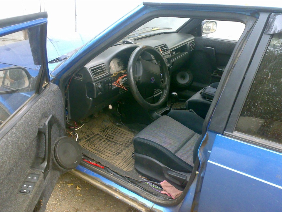

Стандартная запись "ни о чём", чтоб подписчики не скучали ))
На данный момент из основных изменений — панель и сиденья…))
С приборкой пока печаль, не могу найти что-либо подходящее по форме, но более интересное по дизайну, нежели опель или ГАЗ…
Чувствую придётся брать от Вектры )
а вот сиденья замечательно вписались…
на очереди ещё задний диван :)
гемороя прилично, но оно того стоит )))

Можно по подробнее про сиденья: каковы переделки сидений и крепления (если такое присутствует), как изменилась высота посадки и т.д?
Если в 2х словах, то лучше уж СААБ ставить )))
если более развёрнуто, то эти сиденья на 2 см. Уже… я их к дверям сдвигал…
одно переднее отверстие совмещаем с нашим,
заднее — салазка по месту, в наше отверстие
другое заднее крепим с помощью уголка (который как распорка крепится на наши штатные места)
оставшееся переднее — сверлим короб по месту, и запихиваем в него закладную гайку, к ней крепим.
снизу подтачиваем механизм сидения по месту, чтоб за короб не тёр…
Посадка выше стала… сантиметра на 2, может поболее, но мне даже понравилось ))
Главный плюс — всё-таки поддержка поддерживает ))
Уже это хорошо — больше места в салоне будет. СААБ не нравится. Т.е. дорабатываются только механизмы сиденья. Если не трудно добавь фото задних креплений сидений ли если уже выкладывал дай ссылку. Я так понял вопрос с установкой упирается в одно заднее крепление (не хватает расстояния между солазками).
Заднее получается в воздухе висеть будет, я решил проблему уголком :)
cs306104.userapi.com/v306…4072/5546/MMNkNCu1mBo.jpg
думаю понятно будет, если нет, то сделаю фото, получается правое крепится на правые крепления (ближе к двери) а под левые сверлятся новые отверстия, переднее в коробе (внутри закладная пластина, а заднее — банально болт + гайка…
сам механизм как дорабатывать — будет понятно когда посмотришь… просто нужно срезать всё то, что ниже уровня салазок (запас там есть)
Спасибо. Все понял

А сиденья от чего?
Subaru Legacy B4…
молодец! ты воплотил мою мечту! как сидится в них?
сидится здорово ))
особенно в поворотах ощущается :)
что сам заметил, и что радует, я раньше всегда полулёжа ездил, тут же нет желания так делать, комфортно в позе сидя, как в кресле сидишь :)
