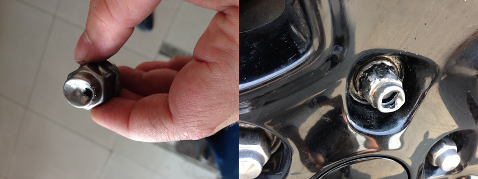

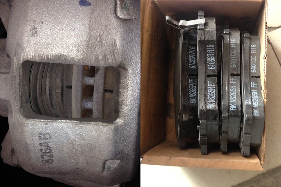

После ТО-3 решил поменять задние тормозные колодки, ну и передние за компанию… предполагалось на всё про всё уйдет не более часа, нюанс с прикипанием колесной гайки внес свои коррективы, неприятные коррективы.
Не знаю как и чем затягивали колесные гайки на ТО-3 у официального представителя Джип в Краснодаре, но две из них получилось снять после конских усилий и "замачивания"
Оба собрата переехали на запаску (это к вопросу о том, что колпак на запаску не нужен)

Перед установкой колес зачистил внутреннюю сторону колесного диска и диска со шпильками, на второй нанес медную смазку
В заказ пойдет комплект новых гаек:

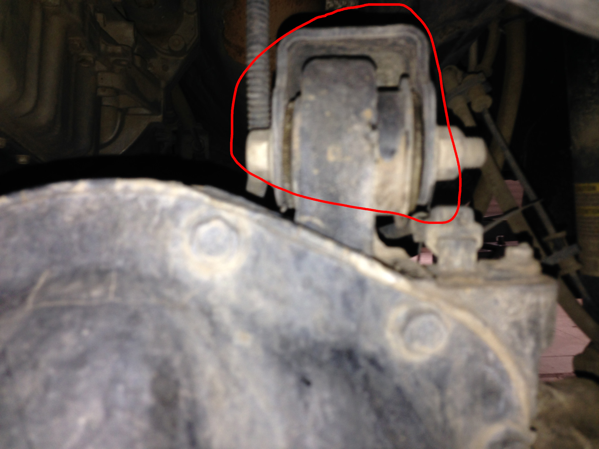

ах да, и еще… у всех так при поднятой машине?
когда машина стоит на колесах — всё ровно…
надо ли это "лечить"? или это норма?
вот теперь, всё)

На рычагах такое положение резинок нормально, во всяком случае у меня так-же, тем более что они сидят в железной обойме впрессованной в ухо/ши на мосту…

Сайлент верх рычага в ухе на дифе, норма — это его посадка.И с правой стороны ок.Главное, чтоб небыло трещин в резине сайлента.
