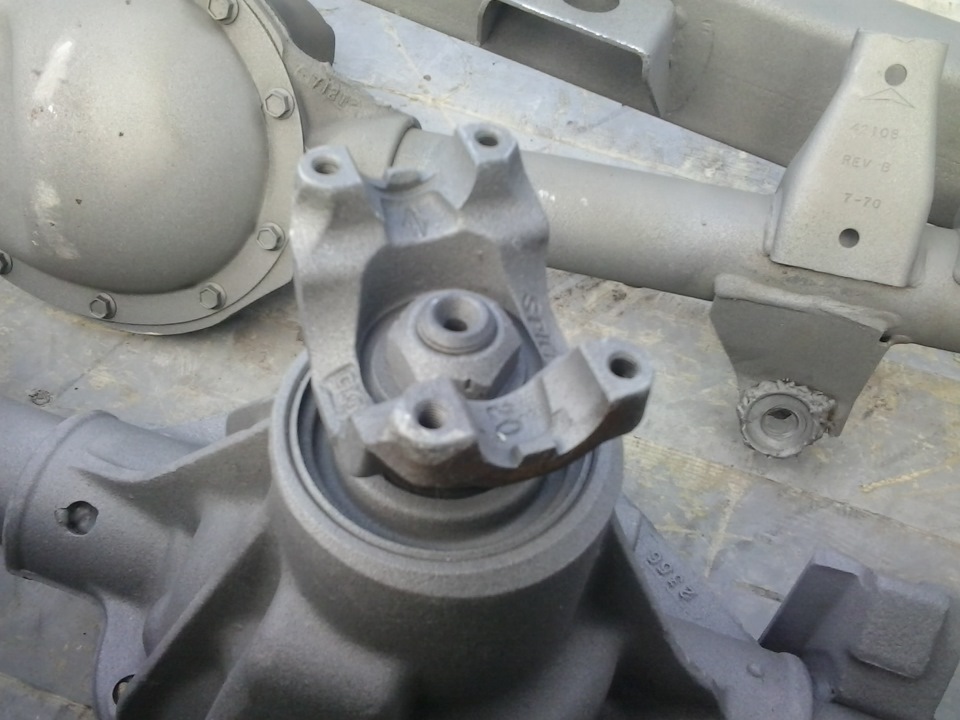

Зачем обезжиривают до, я написал. И так делают на нефтянке. И я не утверждаю, что это применимо в обязательном порядке для окраски рамы… я написал как было бы лучше… Этот порядок подготовки, кстати, и прописаны по ссылке которую дал ghostnsk
Перед пескоструйкой сначала поверхность обезжиривают, чтобы жировые загрязнения при пескоструйке не были вбиты в поверхность металла. Между подготовкой и окраской интервал желателен не более 2-х часов, чтобы обработанная поверхность не успела начать окисляться. Ну и сама пескоструйка должна быть до чистого белого металла грубо говоря… Цинковый грунт очень требовательный, но зато держится хорошо если технологию соблюдают.

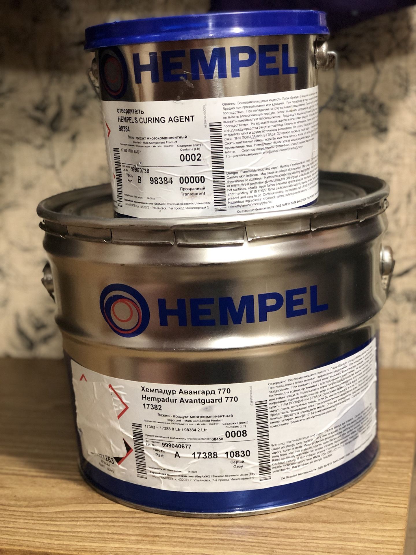

А не подскажешь еще, какая краска на него ляжет? и мне вручили большое ведро и маленькое ведерко со вторым компонентом — в каких пропорциях они мешаются?
Hempadur zink 17360-40 мкм Hempadur mastik 45880-150 мкм Hempathane topcoat 55210-40 мкм у нас принята такая схема, но последний слой тут -это атмосферостойкая, светоотражающаяя краска и тебе она явно не нужна. Точно тебе дали это скорее всего отвердитель 97040 и он смешивается с основной краской в пропорции 4:1

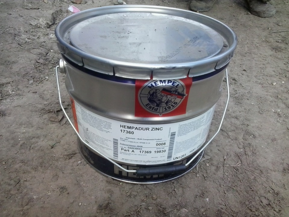

В нашей системе ( я имею ввиду работу свою) именно этот грунт используется для грунтовки под окраску наружной поверхности нефтяных резервуаров. После него крадется еще два слоя другой краски. Хорошая штука! Но для него нужна хорошая подготовка.
www.hempel.com/product-li…NC%2017360%20ru-RU.pdf%22
4:1
спасиб)
да, у меня был отвердитель. и его как раз в 4 раза меньше основы. спасибо)
а что включает хорошая подготовка?
Фигассе грунт :))
вот это ведерко я напряжно тащу… — тяжелое! его говорят в ручную фиг промешаешь — только дрелью с миксером)
Ну там и ведерко по литражу по ходу немаленькое. Сколько там вмещается?
З.Ы. завтра значитсо и побалуешься с дрелью ))
не, ведерко литров 10-15, не больше. завтра на этикетке посмотрю) да, завтра буду баловаться во всю)
