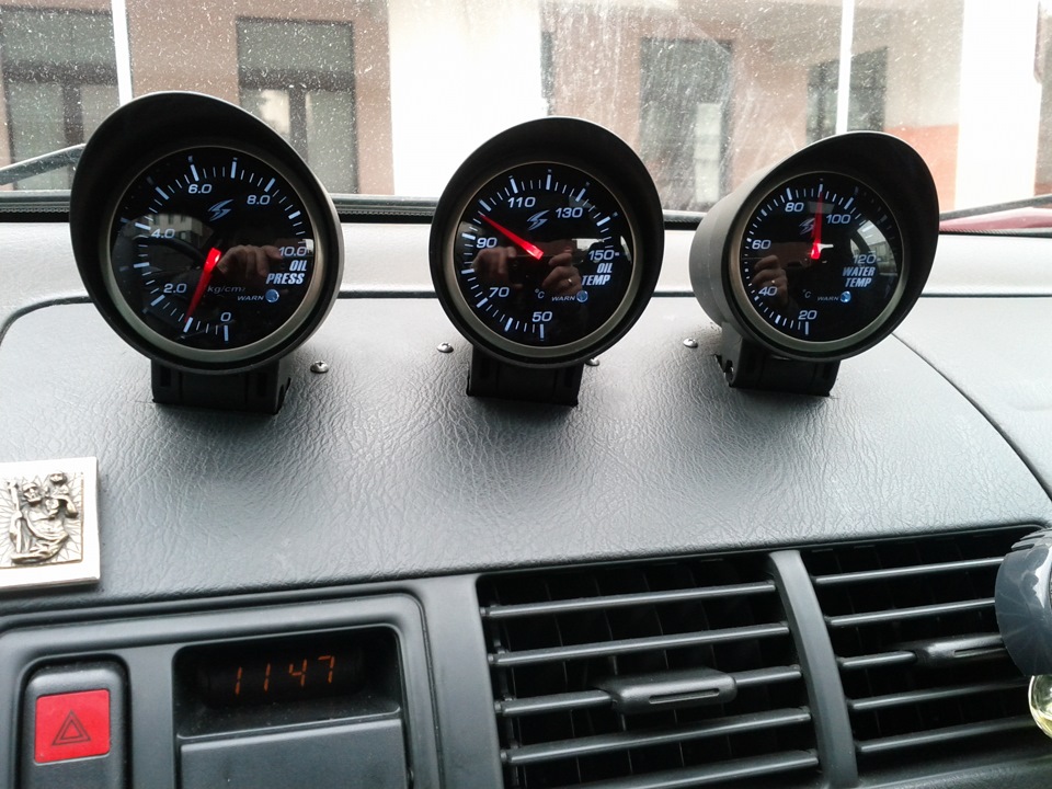

— установить приборы на панель и датчики от них под капот

Самый главный пункт первый естессна. Там опять же не изобретался велосипед — все делалось по удачному примеру друга Artsiom, т.е. датчик давки и температуры масла вонзился в голову в стандартные заглушки, температура воды — через модную аллюминиевую STRI железку-переходник в патрубок ОЖ. Единственное, было решено слегка по-другому впихнуть приборы в центральную консоль — хотелось спрятать ножки-подиумы, чтоб приборы торчали из панели. Вроде что-то получилось. Честно говоря, хз на сколько это финальный вариант, т.к. окультуривать все равно надо будет, по крайней мере отверстия :)

Установку приборов на панель можно оценить по следующей фото снизу. Повторюсь, вариант это не окончательный, но долгосрочный :) Выглядит не идеально, но с функциональной точки зрения все очень даже круто. Все равно будет интересно услышать комменты.
По показаниям:
имеем масло мотул 5в40, которое вроде как по пробегу должно уже подходить к замене.
Давка на ХХ после полного прогрева — 1+/-, иногда проседает до 0.8-0.9
Температура масла — под сотку градусов
Температура воды — 90-95 градусов
и это все при температуре окружающей среды до 10 градусов… что будет в жару — страшно представить…
Мне кажется, что что-то надо делать с охлаждением воды как минимум:
термостат стоит оригинал новый, менялся зимой. Думаю над заменой радиатора на что-нить в стиле мишимото аллюминьки, т.к. родной автоматный и в нем задействована не вся площадь (1/3 под охлаждение автомата была отведена и сейчас пустая). Но начну пожалуй с чистки радиков кондея и основного :)
Вот так вот — 2 дня с приборами, а уже куча левых мыслей. Не ставьте их, сохраните себе здоровье и спокойствие :)))

Вот с того ракурса, что сфоткано, прямо просится подиум. Возможно с других ракурсов вид получше.
Ok, Дима — эксперименты не закончены :)
Прикольно получилось, еще бы сфоткал места установки датчиков под капотом, чтобы полная картина была.
ну в принципе да, стоило сфоткать… А по поводу панели — что-то мне на 100% не нравится, нет целостности, как олежка гозманов написал верно :)

Олеж не дает фота полного понятия, как по мне инородно смотрятся, то ли подиум им нужен, то ли из-за видных болтиков.
Согласен — немного не вписывается, будем экспериментировать :)
ноги однозначно прятать, а дальше думать. интересно будет понаблюдать за показаниями на разном масле еще.
Да, с ногами что-то надо делать… А показания думаю не сильно будут отличаться…
Да когда ты мне говорил, я се представлял подругому, а по итогу как у Темы вроде, я бы убрал ноги полностью и сделал низкий подиум, как бы ты Олег не хотел, но походу бе него никак.
да фото неудачное, мне кажется что они в разные стороны!
на до было делать несколько
У Темы тоже страшно, но немного по-другому — я вчера пересматривал спецом :)
Мне кажется, что вид портят ноги приборов — попробуем их ниже опустить. Следующий шаг — подиум
хм… как-то непонятно выглядят приборы на панели. либо фотка неудачная, либо непривычно просто. Олег, надо чета думать…

Под карбон подиум вроде бы лучше смотрелся!
С карбоном есть нюанс — он может бликовать в ветровом стекле
+1 не айс будет
датчики разумеется полезная штука, но подиум для них бы для полного счастья нормальный )
что-то будем думать :)
ну я думаю олег полюбому нужно что то делать ) потому что они сейчас просто вкручены в панель, как то не красиво
на ебеи есть специально для датчиков такие аккуратные именно на месте этой панельки прям из такого же материала, я частеньбко натыкался и стоит помоему копейки
Попробую их ниже опустить для начала. Если будет по-прежнему не то — замутим подиум
В жопу красоту, лишь бы показания были правильные.
ты не прав ) это не таз, нужно как то посерьезнее, существуют аккуратные подиумы, если бы их не было, куда нишло
Все что старше 12ого года, все корчи.
и снова ты не прав ) мой прелюд не корч и в таком состоянии сейчас не каждое авто 2010 года найдешь, так что эту тему даже обсуждать не стоит, а вот подиум взять нужно
