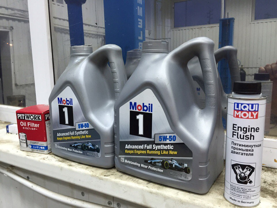

Гром, ну хоть бы цену написал, чтобы хоть что-то интересное выудить из поста)
Да этой скорей для себя запись) по 2800 за 4 литра 5W50
Я на идемитсу рэйсинг 5в40 катаю, раньше ездил на таком мобиле, т.к бывший владелец лил именно его, всё устраивало, но очкую на подделку нарваться, этих подделок чуть не 50%
Дада я в курсе, но мы его покупаем на мобил тюмень, поэтому в мобиле уверены более чем в любом другом масле, и все на нем катаем =)
Если поршневая ковка, то однозначно нужно лить либо 5-50 или 10-60, так как пока температура не выйдет на рабочую, кованные поршня имеют увеличенные зазоры и этот зазор нужно компенсировать более толстой маслопленкой
Есть такое согласен, но так же есть такой момент, что сами японцы рекомендуют более вязкое масло в форсированные моторы, даже если не ковка стоит…
как результат?
Результат чего прости?)
как двиг на w50 работает?не слтшком густое?
Давка на ХХ 3 очка, когда прогревается 2.7, оно для форсированных моторов, нагревается тяжелее чем W30 и темпер держит
