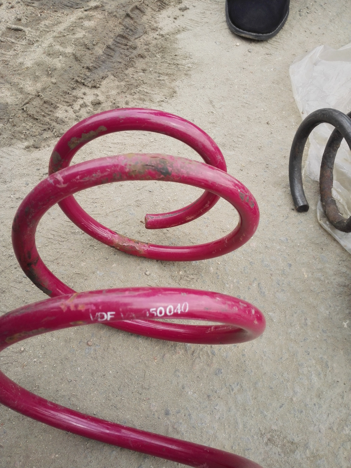

К этому процессу я готовился давно: пружины были куплены за небольшие деньги к тому же разных производителей) Просто подвернулись
Если честно, я до сих пор не знаю на какое занижение они рассчитаны, потому как про первые записей мало оч, но из логики можно подумать, что последние две цифры означают занижение — то бишь -40. А с задними не знаю, потому что после номера обычно указывается еще одна цифра, означающая какое занижение…
Ну ладно, дальше пружины очистил от старой краски и ржи (краска оч хорошая оказалась), покрасил их в яркий спортивный цвет))) ну вы поняли))

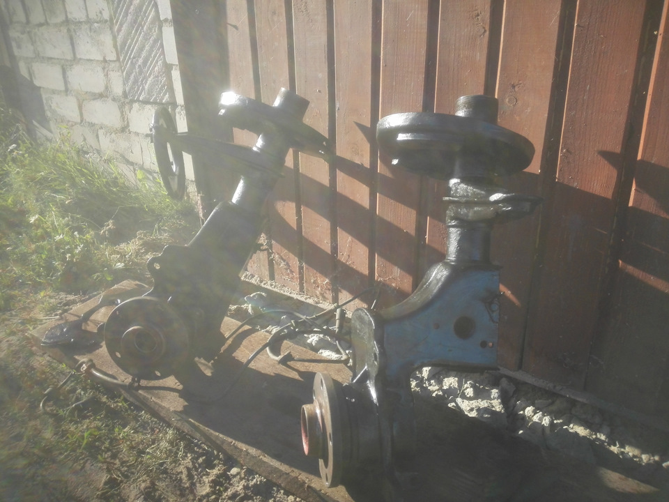

Ну и собравшись с мыслями принялись с отцом за работу, стойки были сняты, отчищены и покрашены
И собранном виде
На задние времени не хватило, просто заменил пружины. Вот одно фото сравнения стоковой и заниженной пружин

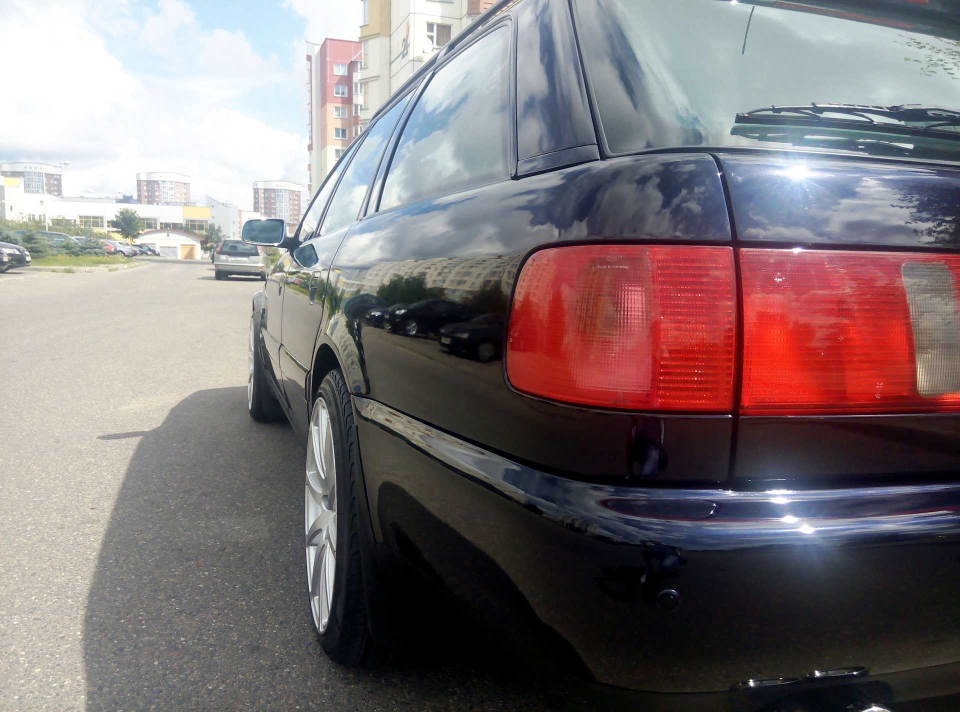

Теперь расскажу об одной неприятной проблеме с которой столкнулся. Я купил всборе б/у стойки с эски с амортизаторами Boge 32-115-F, думал поставлю их. Но появилась проблема в том, что у боге и моих амортов (по остаткам наклейки Монро) высота посадки пружины разная, у Монро они садятся ниже и сами стойки всборе ниже. Хотя люди ставили Boge и все нормально у них. Может у меня не те аморты стоят? Кому не трудно измерьте расстояние на амортизаторах от отверстия сайлента, до чашки посадки пружины.
Хватит слов, смотрите сами)
Было так
Стало

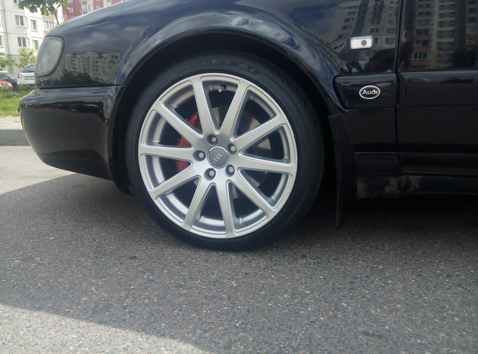

А получилось не совсем то, что думал) Зад немного высоковат, только непонятно почему. Потому что впереди получилось занижение -30, а сзади тогда сколько?!
Хотя лучше чем было, если помните)
Ну и немного фото
Итоги: вид стал лучше, но пока не совсем) рулится лучше, на жесткости конечно отразилось, но не критично, точно не зубодробительно) просто стыки ощущаются лучше))

у меня стоит комплет таких Vogtland . они идут с занижением -35мм от стока
точно с таким же номером? вкруг -35 или перед -30 зад -35?
Они всегда идут передок меньше, задок больше
Так как мотор еще давит на передок то и выходит что потом все равномерно будет
я понял, значит мне нужно 35, а есть фото на машине?

вот и у меня пружины по тех характеристикам -30/-40 а в итоге морда упала, а зад так как и был, пришлось пилить ровно один виток сзади ! и все стало как надо !
а поведение авто после отпиливания?
ничего плохого сказать не могу, рулежка острее стала ! Но если надумаешь пилить то понемногу пили !

у меняя такая же ситуация получилась) зад выше переда
и что буш делать?)
незнаю даже. 2см разницы вышло. Но у меня ситуация как описывает человек ниже — задние пружины от недопривода

У меня лежат новые эйбахи (-40) и задние пружины от Ски
Я их сравнивал по длине — они практически одинаковые, а у тебя пружина с переменным витком намного длиннее
думаешь все таки -30 у меня?
Думаю пружины от недопривода) Только что сравнил еще раз. Они одинаковые по длине (эйбах и сток) Может какие то миллиметры, их там не поймаешь
Дело в том, что задние пружины кваттры и недопривода разной длины.
Первое… возможно ты купил пружины от недопривода. Вторая причина — задние стойки, чашка крепится на разной высоте (привод/недопривод).
Проще говоря (в качестве примера)…
Если взять заднюю пружину от кваттры и поставить на стойки от недопривода. то пружина в разжатом положении стойки будет болтаться — стяжки даже не нужны при демонтаже.

У недопривода пружина длиннее. Это как раз все и объясняет

на кватру шли стойки двух видов(не считая стоек с регулируемым дорожным просветом): спорт и обычная, вот если пружину от спорта поставить в обычную стойку или стойку от недопривода — она будет болтаться, но т.к. тут s-версия, то явно тут стоят спорт стойки
я не давно приобрел спорт пружины от монопривода fks136HA я ведь могу их воткнуть на кватро а амарики будут билштайн так как кони спорт у нас не продают ((( что можешь подсказать?
Вообще все должно стать четко, амортизаторы главное кваттровые возьми под свой тип верхней подушки.
а вот интересно значит под зад я должен брать от монопривода чтоб не болталась? кстати у вас какая цена на спорт аморы?
В общем смотри: разница между амортизаторами от монопривода и кваттро в длине проточки штока и в верхней подушке(в принципе можно поставить аморты и от моно на кваттро, но были случаи, что ломало шток, так что не рекомендую), в свою очередь кваттровые аморты идут двух типов: под спорт подушку для авто со стабилизатором и обычные без стаба( и те и другие становятся), разница между ними так же в длине проточки штока и в посадке нижней чашки тут видно различие кваттро амортов( слева спорт, справа обычный). Так что пружины что от моно что от кваттро схожи и должны быть взаимозаменяемы, т.к. несмотря даже на различие в кваттро стойках, что в одной чашка сидит ниже, все компенсируется верхним бутербродом (подушкой) на спорте она более массивная.
