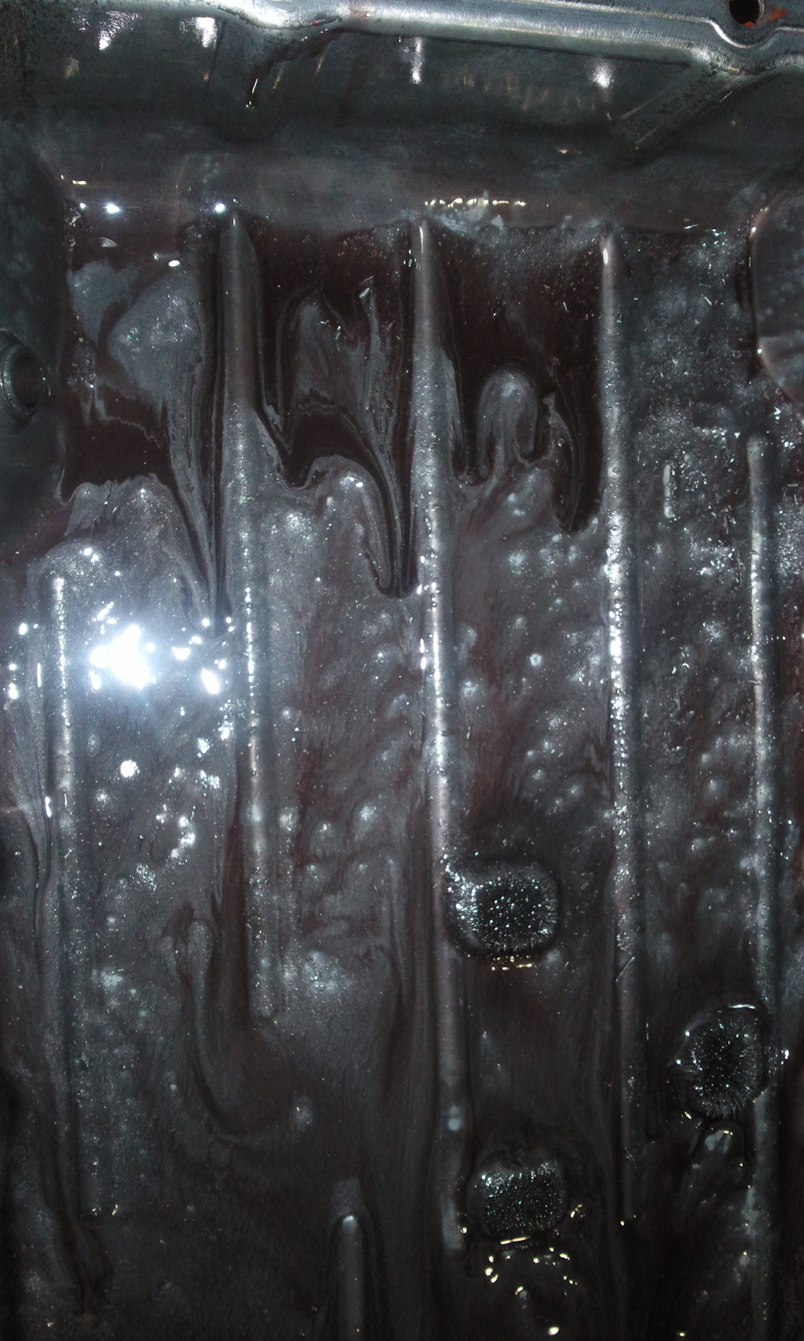

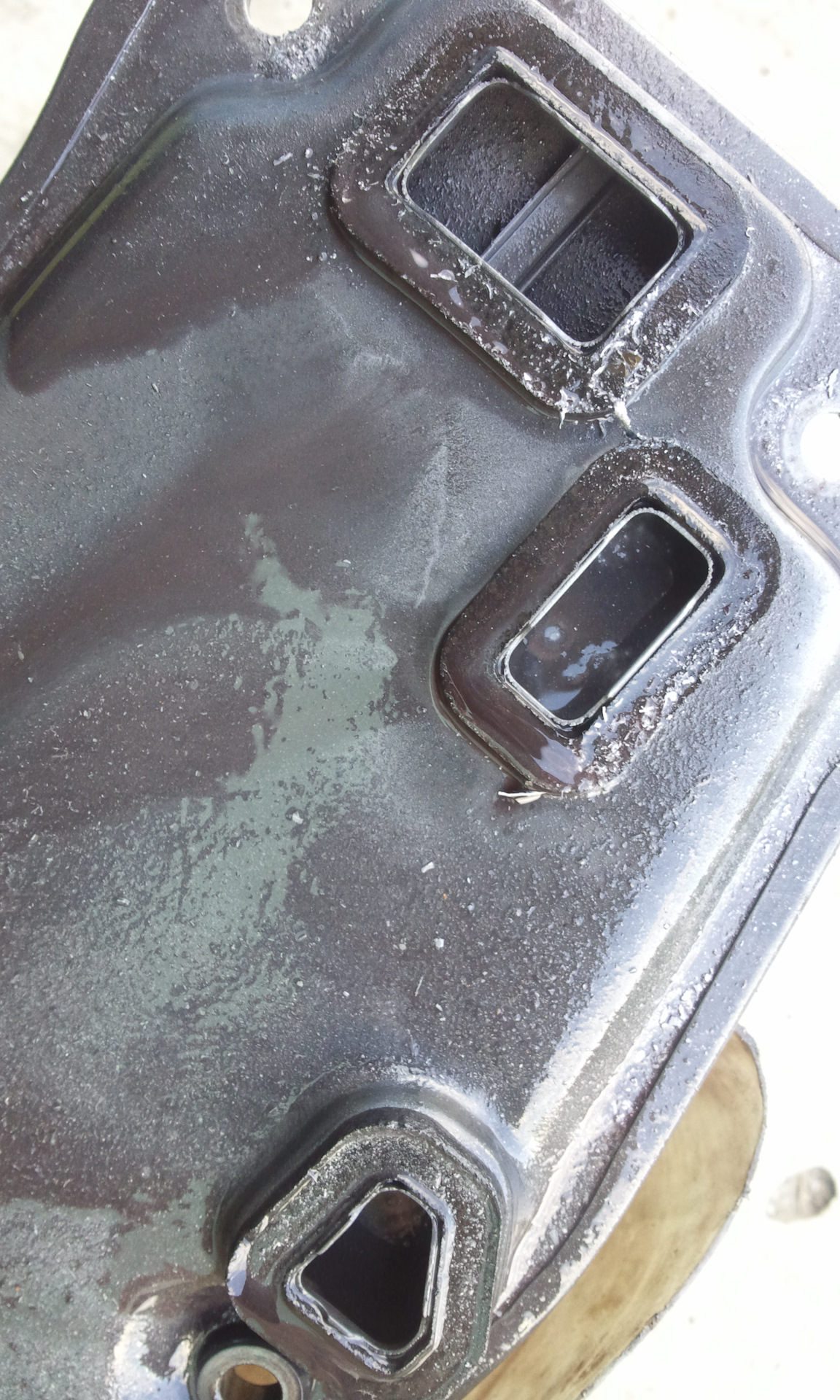

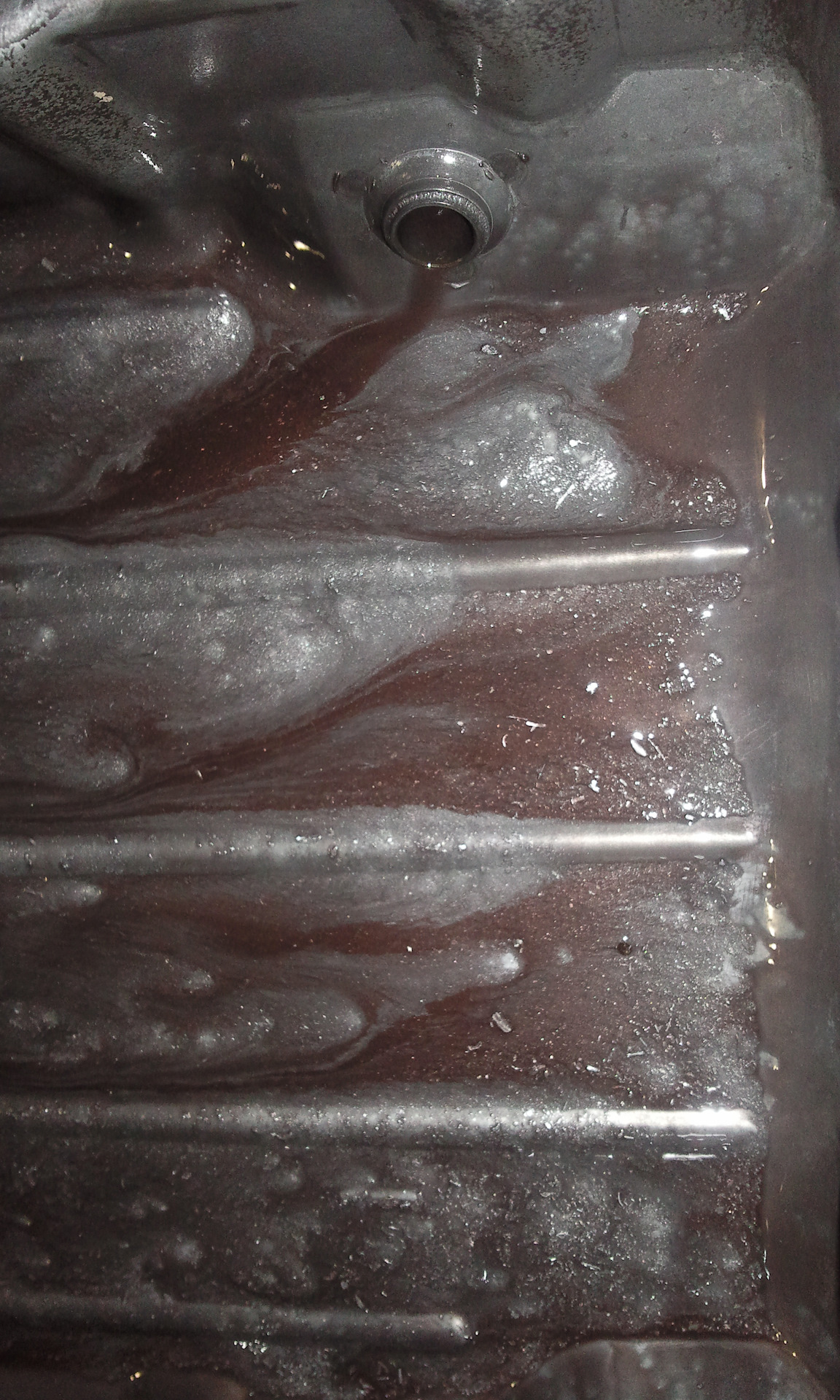

Масло было заменено полностью ровно 20тыщ назад.
После первой мною замены, т.к. я не снимал поддон, примерно через 1тыщу, решил снять поддон и промыть фильтр, он был чистым. Но когда сливал мне показалось что масло быстро стало грязноватым (но терпимо и можно было ездить на нем). Слитое масло обратно заливать не стал, а залил новую банку. Т.е. замена прошла 12-ю литрами.
Мои предположения из-за чего сейчас крякнул автомат.
Первым подозрением — на грязноватость масла надо было обратить внимание и после залития третьей банки, когда решил снять поддон. Т.е. надо было проконтролировать еще раз.
Второе, причиной скорей всего стало — засранность автомата, и после первой смены ТОЛЬКО начало вымывать грязь, но за первую тыщу км она не забила фильтр, соответственно постепенно засрался фильтр и началось маслянное голодание. Дальнейшее развитие понятно, — это фрикционы, бублик (маслонасос). Кстати, на холостом работало тихо, но в положении акпп — Р и наборе оборотов появлялся скрежет прям рядом с бубликом. Опровержение второго, если бы фильтр начал засераться, то постепенно появился бы тупняк (подсказал Rusik-kms ) чего я и не почувствовал. Руслан, тебе большое спасибо, что быстро отозвался!

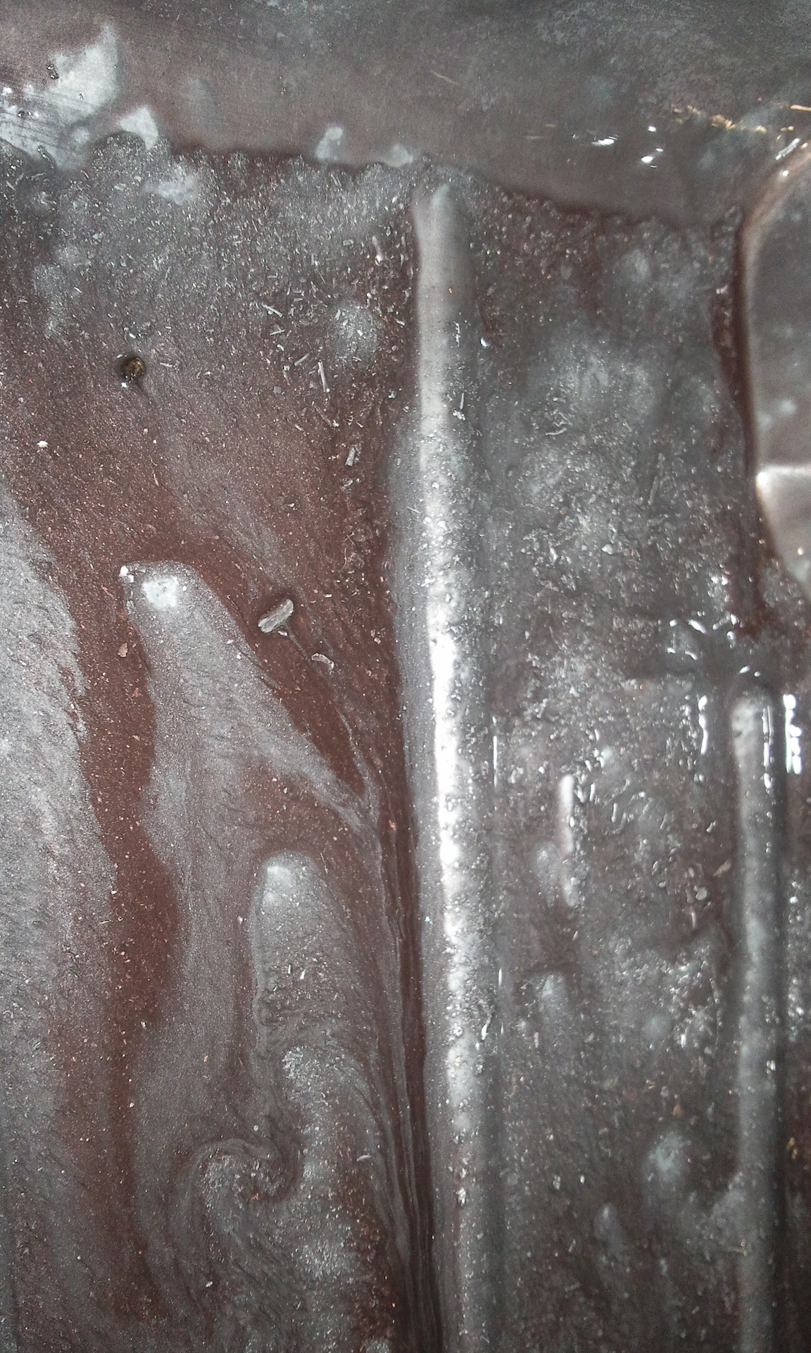

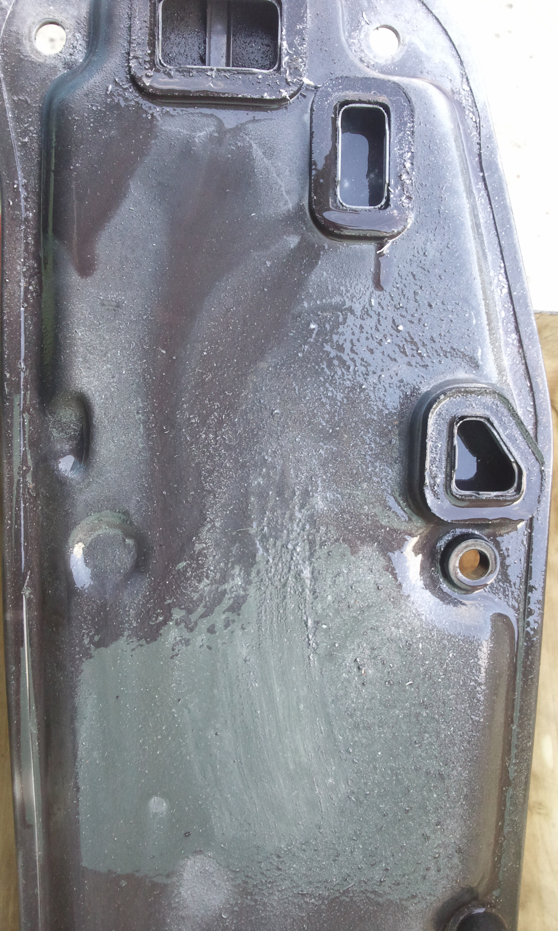

Третье, от дома и до момента обнаружения поломки прошло 200км, примерно на 150 километре с АКПП было норм, ехал с открытым окном. До места назначения еще оставалось около 400км, решено было ехать по тихой обратно, возможно не надо было этого делать и не было столько стружки в поддоне (но вызывать эвакуатор за 200км, обошлось бы мне двумя контрактными АКПП). Возможно что, пока ехал обратно, стружкой (попадались кусочки примерно 3*0,5мм) и забило фильтр, т.е. вторая причина отпадает сама собой и автомат просто наипнулся…
После первого снятия поддона, снимал уже еще 3 раза, стружка так и прёт (хватает поездить примерно на 200-250км). Надеялся что будет вымываться, но НЕТ.
Автомат заказан, идёт с Благовещенска, приблизительно 24.08 должен прийти.
8000 — АКПП, 1500 — доставка, 500 — поехать забрать.

Эта грязь похожа на продукты износа гидротрансформатора.

Бублик — это гидротрансформатор. Маслонасос стоит в коробке, а бублик отдельно.

Куски прям большие. Чето там прям все развалилось у тебя.
не развалилось, предполагаю что с маслонасоса эта стружка.
На третьем фото по центру отверстия немного левее прям кусок какой то лежит)
да это еще маленький, снизу второе фото в поддоне лежит КУСОК… рядом с ребром жесткости.
